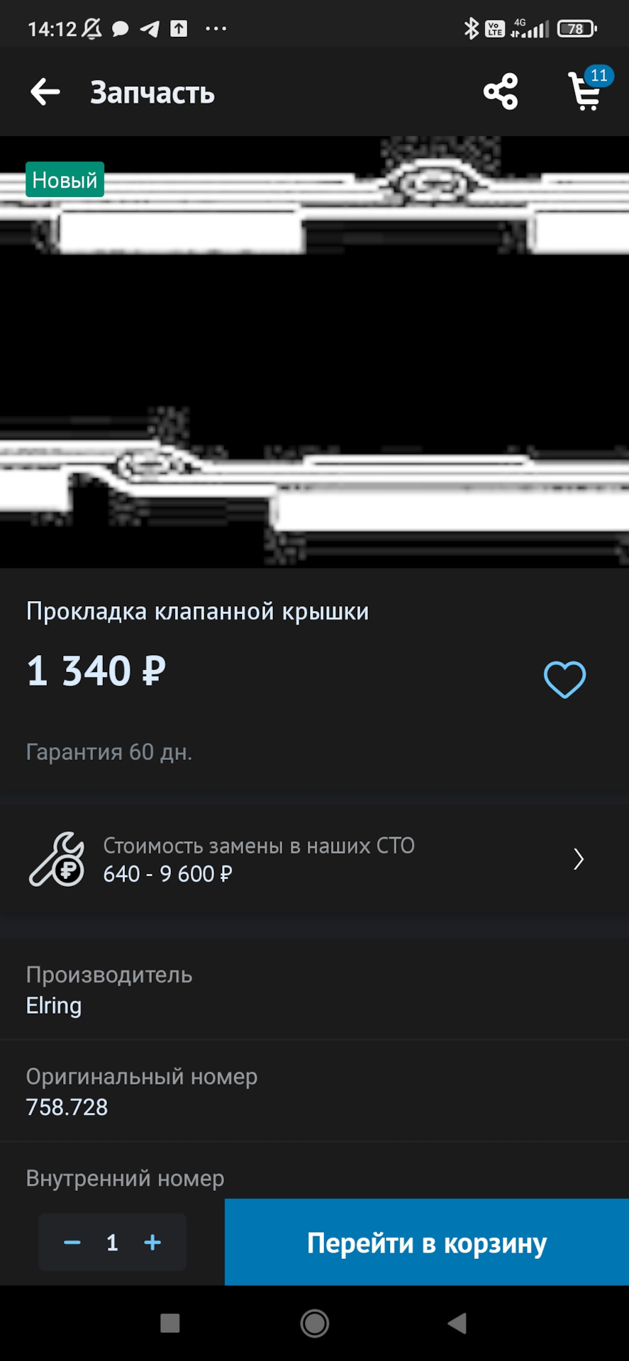

470.280 elring
Поставил и забыл
Не подойдёт она, не вводите в заблуждение автора. 470.280 от дизеля скорее всего.
Вот эта скорее всего пойдет
