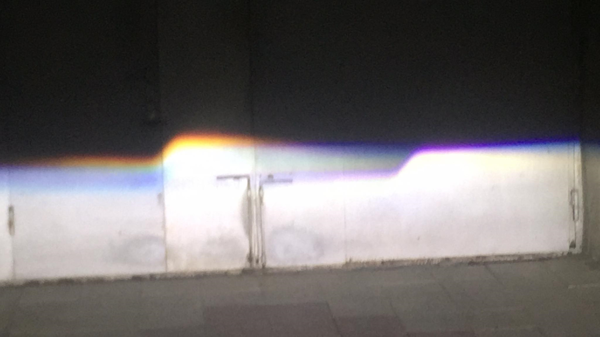

Подскажите, кто-нибудь сталкивался с подобным? Можно исправить? Может светодиодная сборка криво стоит по отношению к рефлектору? Имею ввиду "две СТГ". желтая и белая. как-то бы совместить их.

Покрасить можно шторку в чёрный мат и синева с переливом пропадёт
Желтизна от этого не поменяется ) И даже на черной матовой шторки синива до конца не пропадет, пример тот же модушь А3МАХ где изначально шторка из черного не глянцевого пластика
Я думал синева идёт от не обработаной шторки, в том числе от отблеска металла.
Синева на границе это следствие разного фокусного расстояния у волн разной длины. Фокус у синего короче, чем у красного с зеленым, отсюда возникает эффект дисперсии синего цвета на границе среза. Иначе говоря, конкретно синюю часть спектра размывает чуть раньше фокуса линзы. Цвет шторки тут ни при чем. Для минимизации эффекта в ОЕМ-модулях применяют микрошагрень на стекле и лазерную насечку на шторке, это позволяет размыть границу равномерно по всему спектру.
Пятно из-за того что обновили модель и сделали утолщение мест крепления деражателя линзы к рамки, тем самым увеличили растояние от линзы до чипов, сместилось пятно от нижнего чипа. Все это можно без труда настроить под себя.

Скорее всего это двух чиповая линза и желтизну даёт именно второй чип. Так у всех двухчиповых
Да, но смещение относительно стг слишком большое и напрягает
На дороге не должно быть видно. Растянется
больше на брак похоже…
Спасибо, так и планировал. Заодно заусенцы убрать
От отражателя и конструкции линзы так же зависет

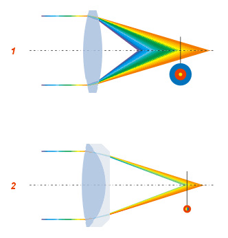

Про желтизну ни кто и не пишу
Спасибо, как лучше это сделать?
В личку писал
