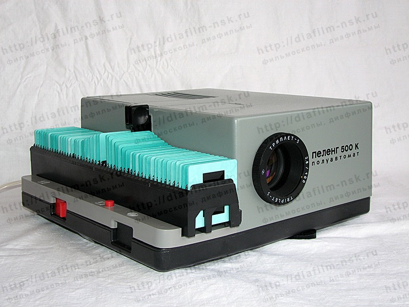

у меня до сих стоит рабочий Пеленг 500к. и экран есть.
Только смотреть скучно. все слайды я давно перевел в цифру.

У меня проэктор посерьёзнее.проктически новый.там стояла лампа 100 вт.с принудительным охлаждением от вентилятора.короче сгорела, поставил самую мощную галогенку на 75 вт.ну она естественно не соответствует фокусу и мощность маловата.предложите, что в 2022 годах ставят на замену таким лампам.
Там лампа на 12 вольт? В продаже в интернете можно без проблем найти такую лампу, они используются в различных светильниках. Не факт только, что спираль на нужном уровне окажется, но вроде как эти лампы стандартные должны быть.
Да такую и купил на 75 вт.и ножки почти подходят.но центр фокуса не совподает, греется страшно, поэтому ножки не наростиш.
бахни туда китайский ксенон, и греет не сильно и люменов заглаза, у меня товарищ так проэкционный телевизор лет натцать назад оживил, когда ему за лампу цену телевизора зарядили, забрал у меня с гаража с кучи мусоа птф и лампой и блоком розжига с какой то нексии, воткрул в телик, сам 2 года пользовался потом так и продал когда lcd телевизоры большого размера пошли, его купил
Гениально
У меня в Пеленге такая же лампа. Много слайдов пересмотрено в своё время, но запасная лампа с комплекта так и не пригодилась. Теперь без дела храниться то и другое.
