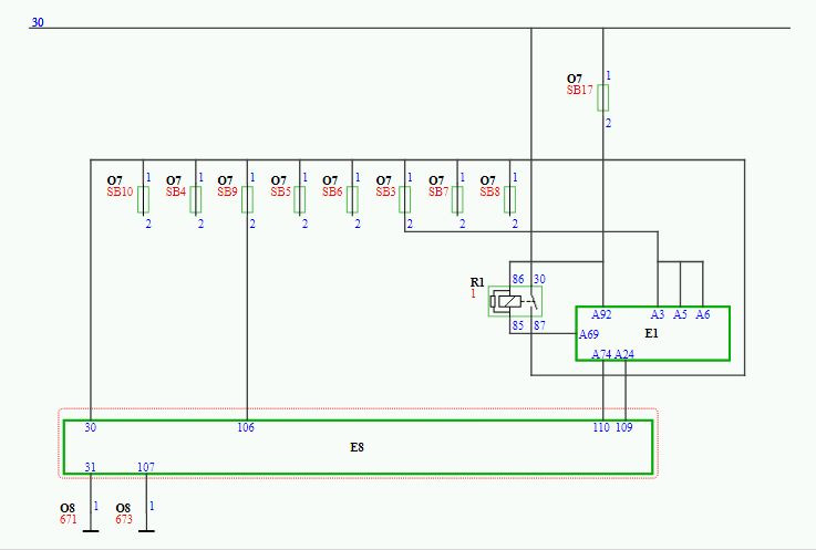

Проверка контакта между блоком управления свечами накала и свечой накала.
Шаг 1: Проверить проводимость на контакте 1.
Измерить сопротивление между контактами 1 и 101 (1 свеча), 102 (2 свеча), 103 (3 свеча), 104 (4 свеча) (E8 Блок управления свечей накаливания). Оно меньше, чем 1 Ω?
Да — Соединение прошло эту проверку.
Нет — Отремонтировать провода.
Проверка блока управление свечами накала.
Шаг 1: Проверьте напряжение питания
Включить зажигание. Измерить напряжение на контакте 106. Оно между 12 и 14,4 В?
Да — Эта проверка успешно завершена.
Нет — Включить зажигание. Измерить напряжение на контакте 2. Оно между 12 и 14,4 В?
Да — Измерить сопротивление между контактами 106 и 2. Сопротивление должно быть меньше, чем 1 Ом. Проверить проводку и при необходимости заменить.
Нет — Проверить следующее:: O7 предохранитель SB9.
Обозначения на схеме:
E1 — блок управления двигателем.
E8 — блок управления свечами накала.
R1 — главное реле.
Шаг 2: Проверьте соединение с землей
Включить зажигание. Измерить напряжение на контакте 107. Оно меньше, чем 0,2 В?
Нет — Измерить напряжение на контакте 1. Оно меньше, чем 0,2 В?
Да — Измерить сопротивление между контактами 107 и 1. Сопротивление должно быть меньше, чем 1 Ом. Проверить проводку и при необходимости заменить
Нет — Проверить следующее:: O8 точка заземления 673.
Шаг 3: Проверить проводимость на контакте 109.
Измерить сопротивление между контактами 109 и A 24 (E1 Блок управления двигателем). Оно меньше, чем 1 Ω?
Шаг 4: Проверьте напряжение питания
Включить зажигание. Измерить напряжение на контакте 30. Оно между 12 и 14,4 В?
Нет — Включить зажигание. Измерить напряжение на контакте 87. Оно между 12 и 14,4 В?
Да — Измерить сопротивление между контактами 30 и 87. Сопротивление должно быть меньше, чем 1 Ом. Проверить проводку и при необходимости заменить
Нет — Проверить следующее:: R1 главное реле.
Шаг 5: Проверьте соединение с землей
Включить зажигание. Измерить напряжение на контакте 31. Оно меньше, чем 0,2 В?
Да — Измерить сопротивление между контактами 31 и 1. Сопротивление должно быть меньше, чем 1 Ом. Проверить проводку и при необходимости заменить.
Нет — Проверить следующее:: O8 точка заземления 671.
Шаг 6: Проверить проводимость на контакте 110.
Измерить сопротивление между контактами 110 и A 74 (E1 Блок управления двигателем). Оно меньше, чем 1 Ω?

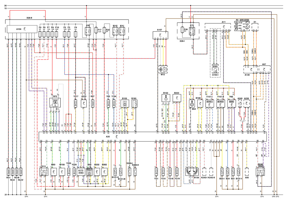

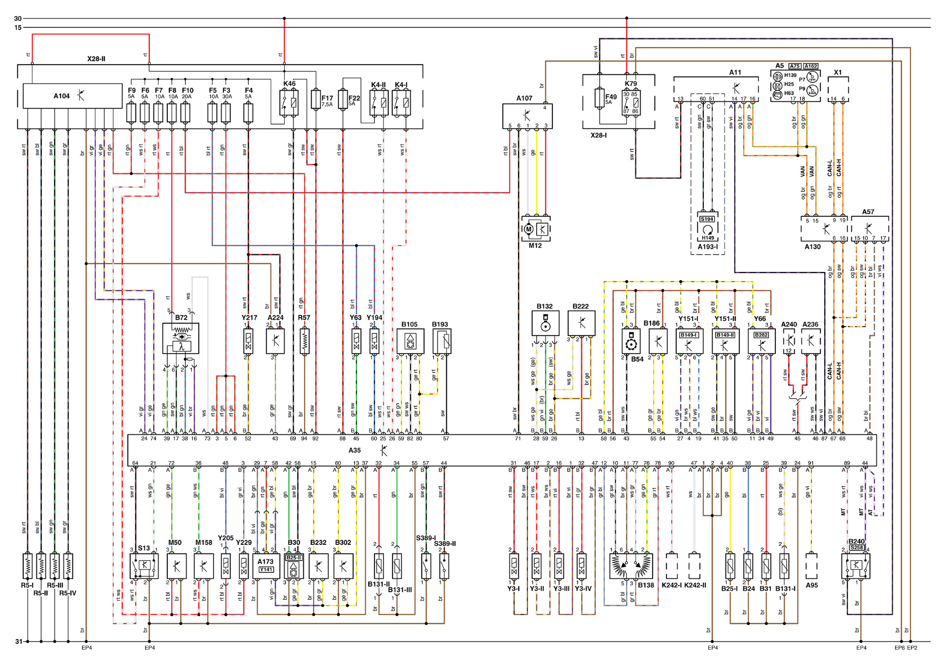

Электрическая схема блока управления двигателем 1,6TDI CLHA

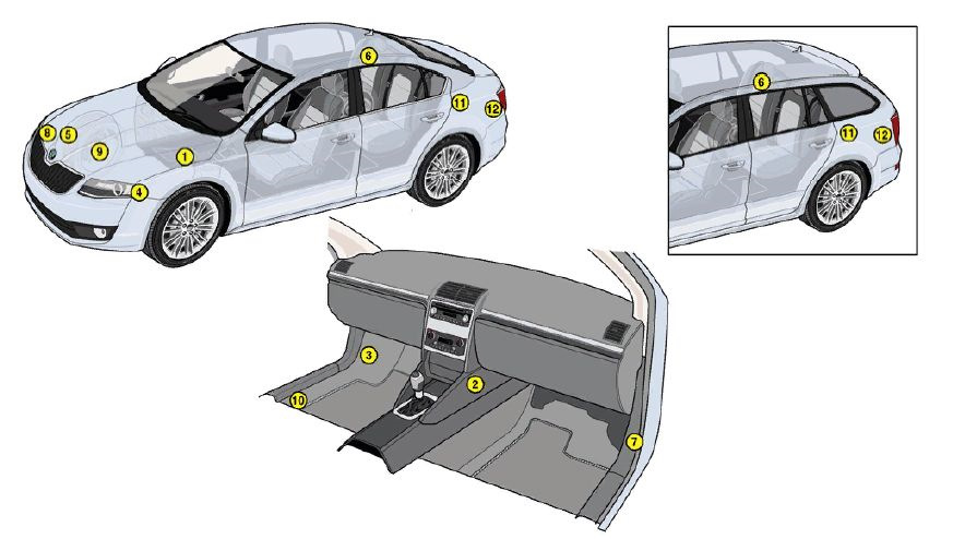

Точки массы автомобиля шкода октавия.
На этом всё. Проверяйте компоненты по причине которых могут возникать неисправности. И не слушайте тех, кто сходу предлагает что-то менять. В электрике иногда причиной неисправности может быть плохой контакт. Не спроста всегда говорилось, что у диагноста всего две неисправности: либо контакт есть там, где его быть не должно; либо его нет там, где он быть должен.
