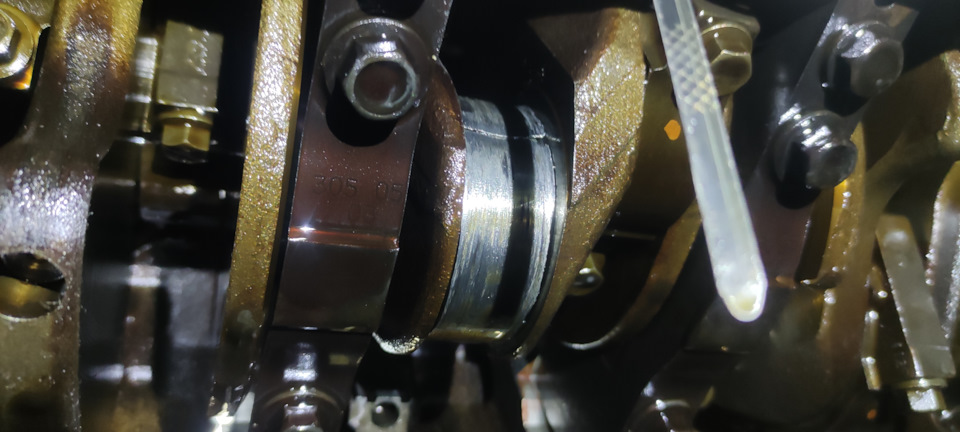

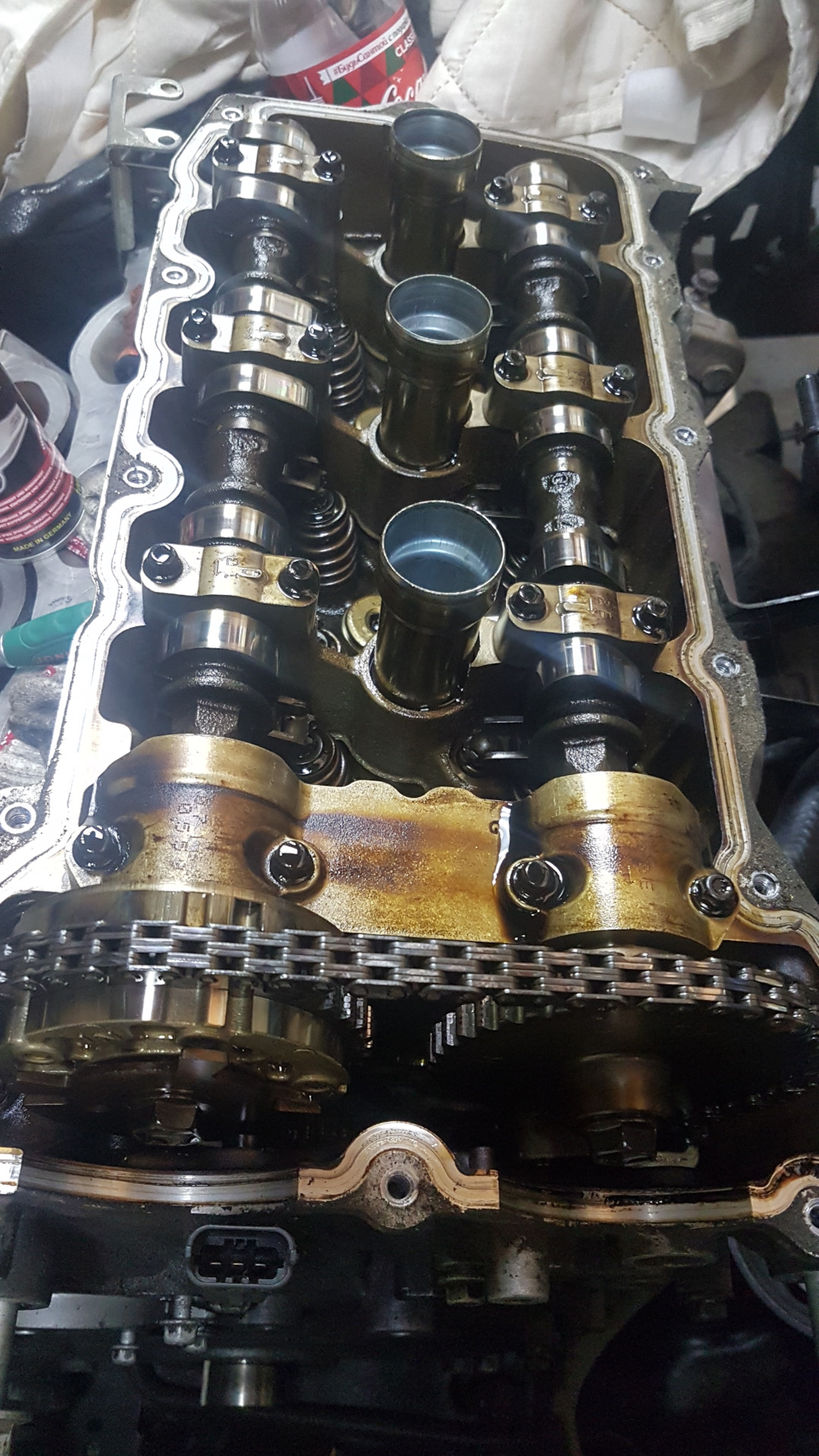

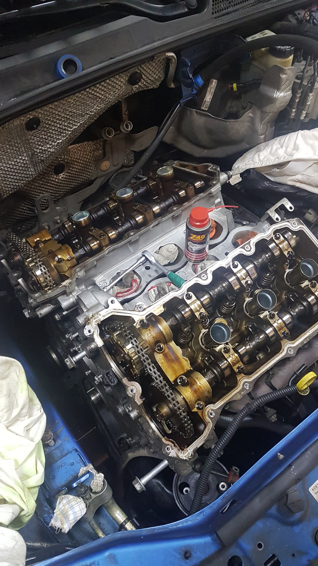

да проблемные моторы оба. у первого проблема фазики и цепь традиционно еще с мотора z22se, а у второго поршни горят
У SE проблем с цепью нет, если бы хотя бы раз в 300 000 км ее менять, а поршни горят на SIDI-моторе с непосредственным впрыском (тот который 170 л.с.), на доресте 180 л.с. с поршнями все норм. Я считаю что моторы относительно надежны, по крайней мере более живучие чем ВАГ и веселее чем Я.пония
Я моторы GM c 2002 года чиню. проблемы именно с цепями что SE, что Direct, что 20net, это по сути один и тот же мотор. Проблемы начинались с 40тыс км. а теперь это все убитое переубитое
а с поршнями проблема именно в доресте, началось все с корсы ОРС, на доресте синьке стоит именно такой мотор.
переход на ковку решает все вопросы)
а зачем покупать машину, чтобы ее чинить? поверьте, чиня моторы больше половины своей жизни, чинил мотор своей машины только 1 раз, это был опель кадет, после чего чинил моторы другим. зачем покупать изначально проблемный мотор, лучше эти деньги вложить во что-то другое или купить авто с менее проблемным мотором. запчасти сейчас стоят не то что дорого, а очень дорого, а на ковку перейти-это плюс 150 касарей с работой, но мотор чахлый, с v6 opc он рядом не стоял, да и ковка, кто ее делает и на сколько хватит тоже неизвестно. в орс есть только одно хорошее-это мотор. если его не убили прошивками и гонками, а убить его очень сложно, то стоит брать именно орс, а не 2.0т и 1.6т, это ерунда
у меня по другому не поулчается, хотя всегда хочется не чинить. но жизнь распоряжается иначе
На 2.0 Инсигнии проблемы Фазники и цепи? Цепи это расходник. Меняешь и ездишь ещё 100 тыс. Соленоиды на фазах ходят 100+ стоят 30-40 долларов.

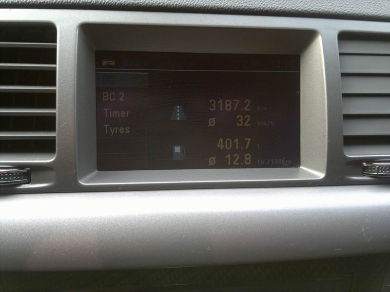

у меня их было 2 шт. крайне бестолковые машины. летом, да, едет, но это был 2008-2010 год. а куда на ней гонять теперь при таком количестве камер? Зимой на орс ездить вообще невозможно, нижняя губа бампера всегда отрывается. Расход. если ездить на холостых-расход 12 литров, если нажимать на газ-расход до 40 литров-95-100 бенза. Вторую вектру покупал новую из остатков в 2010 году, продал с пробегом 18 тысяч что ли кое как отъездив год. сразу по гарантии меняли рейку. Управляется очень плохо-машине не хватает полного привода. Уж если смотреть, то в сторону синьки орс, но там свои проблемы
Спасибо за отзыв!
вот расход) но. зимой я не ездил на ней, а налог и страховку надо платить
Хороший расход, на литр больше чем у меня на 2,2 при той-же средней скорости (но подозреваю, что сгорает 98 вместо 92…)
тошнил. средняя скорость 32
pilot-svl
Это не расход. Это машина указывает какой диаметр топливного шланга нужен, чтобы ехать нормально)
pilot-svl
А на синьке удалось поездить?
нет. в зиму, когда вектра стояла в гараже, я выше написал, что зимой на ней ездить невозможно, я купил ауди аллроад в с5 кузове с мотором 2.7ТТ. просто на зиму, чтобы вечной продать и летом ездить на вектре дальше. Так вот, откатав на аллроуде зиму, весной в вектру мне даже садиться не хотелось, с учетом того, что аллроуд был старый как гумно мамонта, а вектра новая. Я продал их обе. и купил ауди в с6 кузове, потом в с7, сделав упор на дизельные моторы. в опель больше садиться не хотелось.
