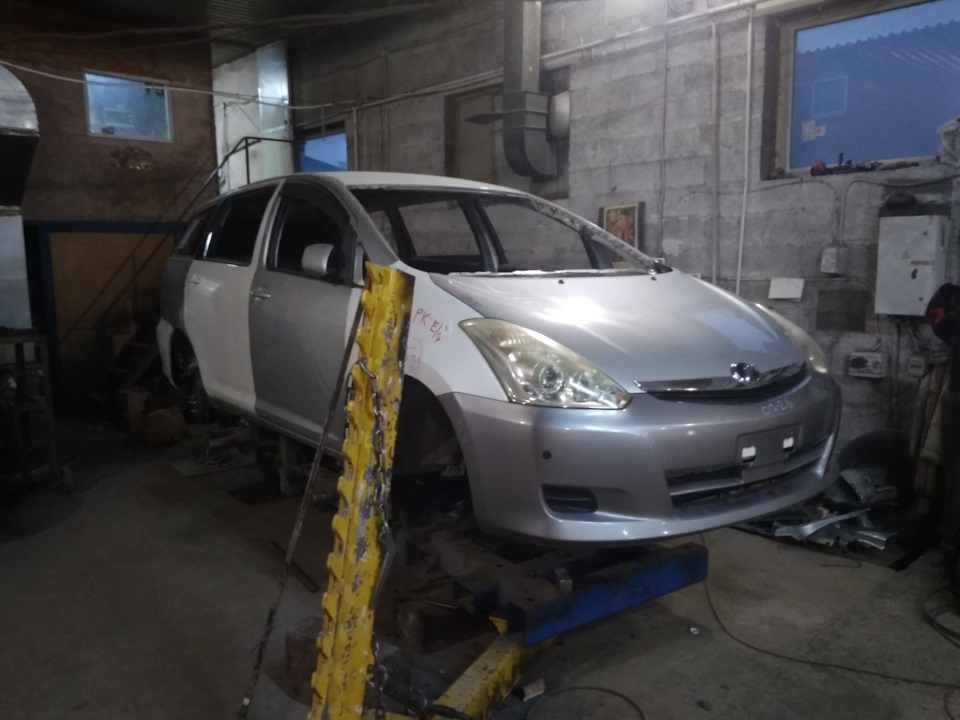

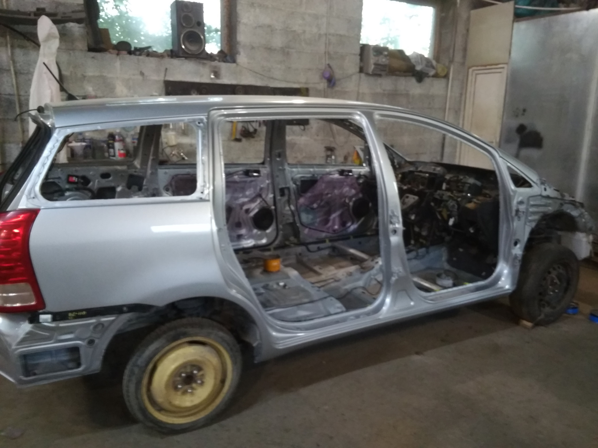

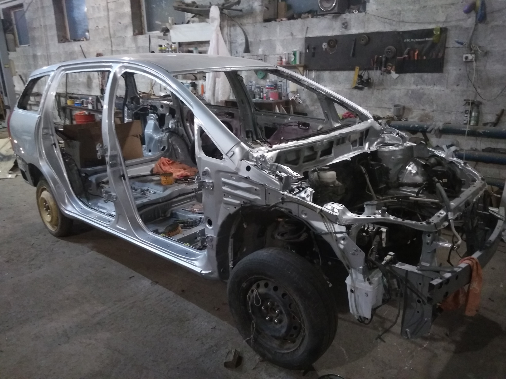

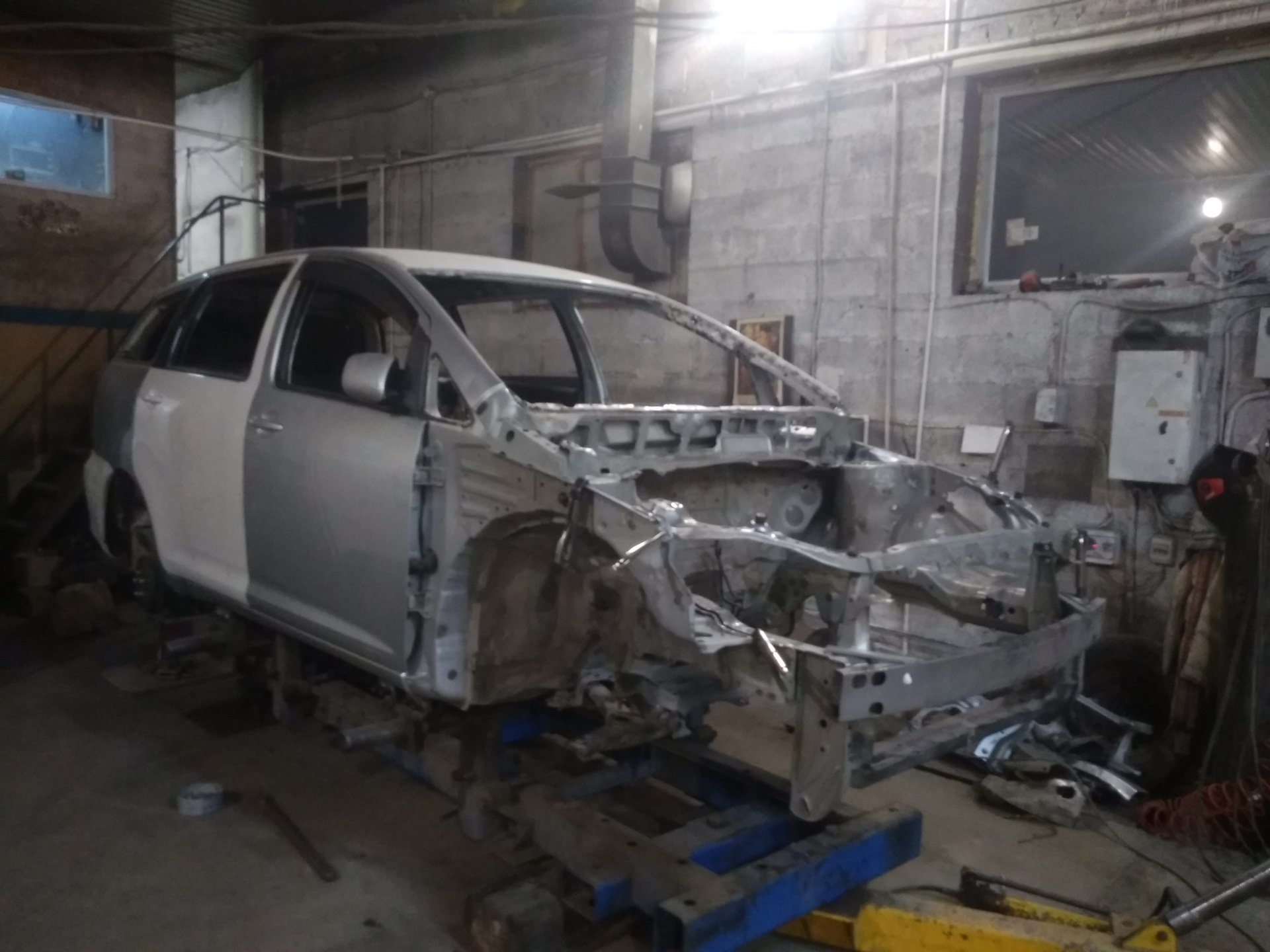

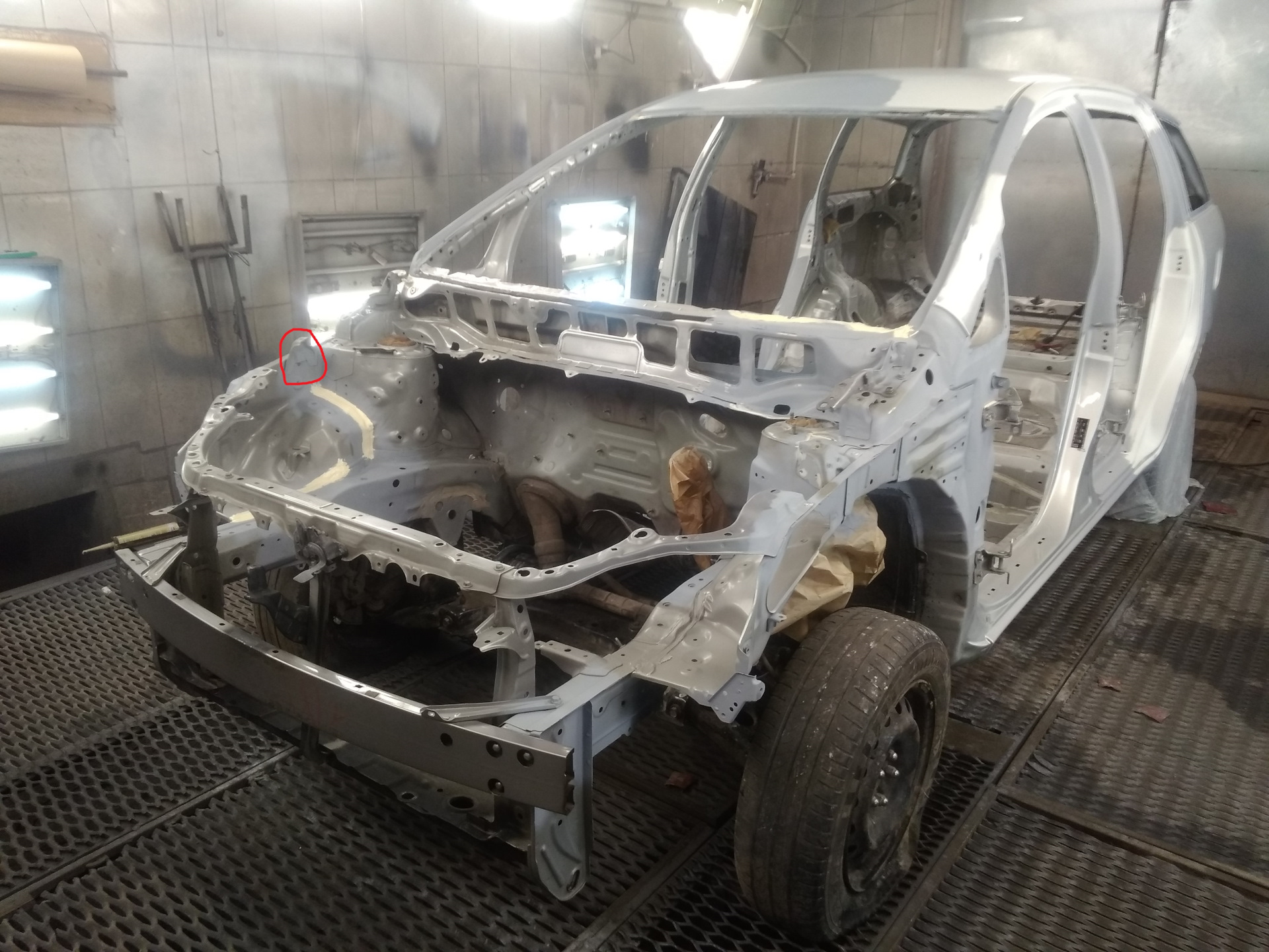

Во второй части мы закончили на том, что собрали клетку кузова и подсобрали морду.

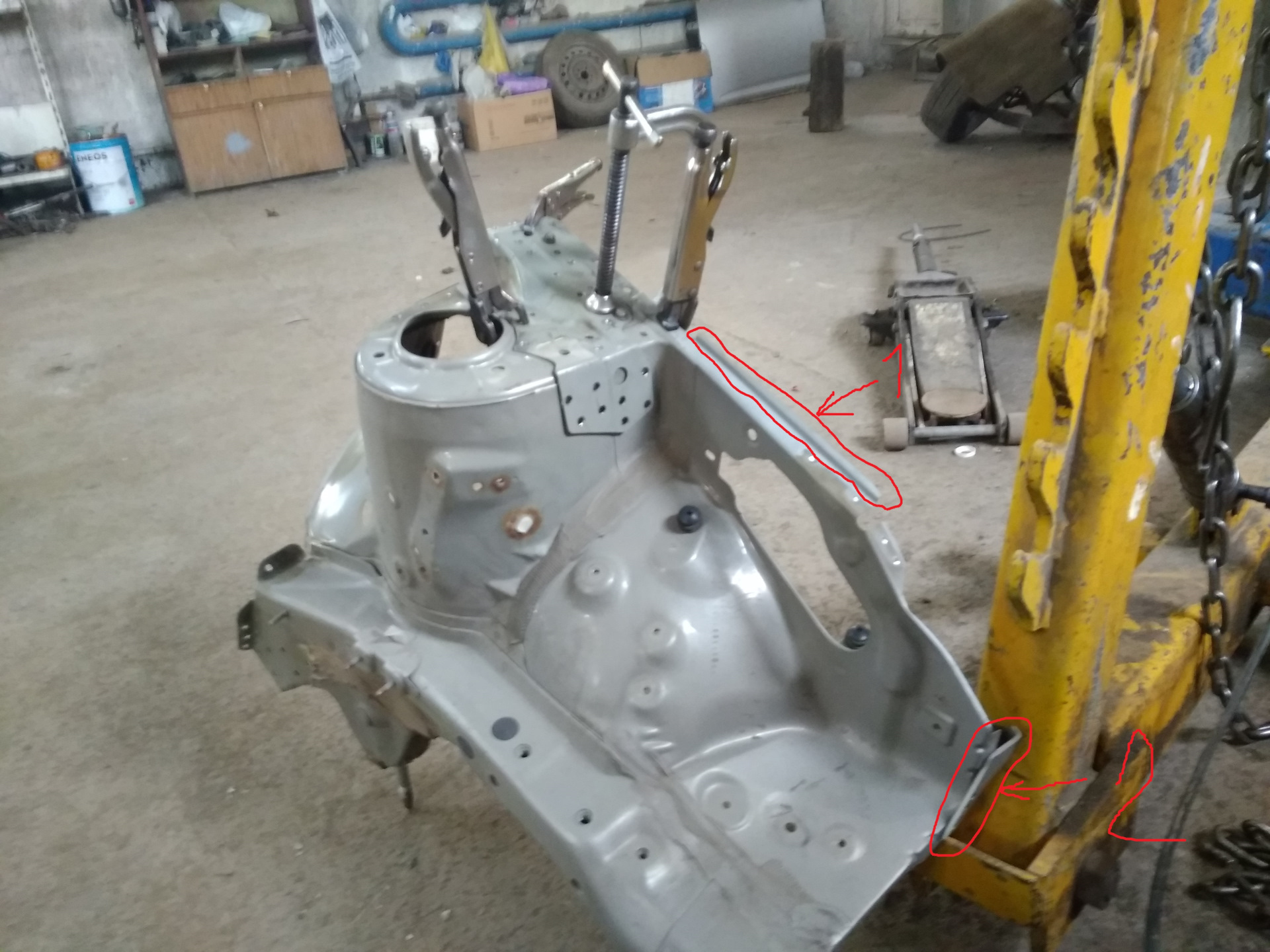

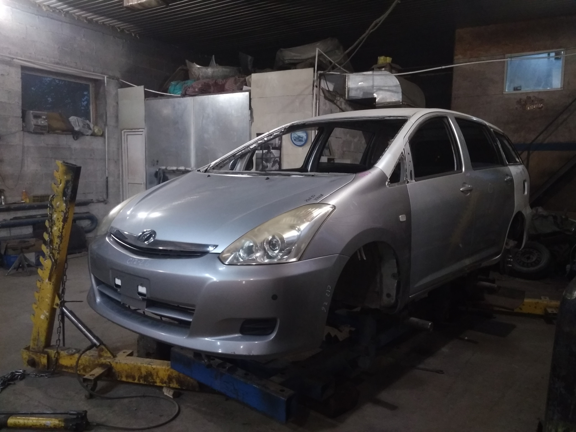

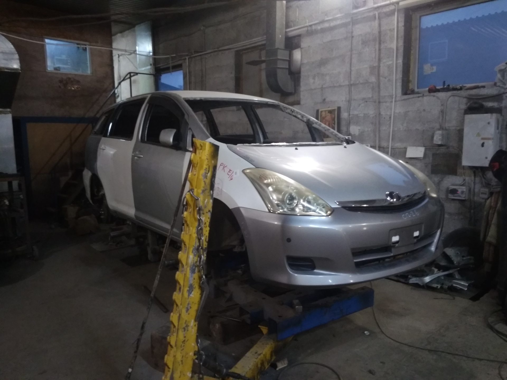

Тут надо сделать два замечания. Во-первых, чтобы встало крыло, надо было убрать ребрышко обозначенное цифрой один на следующей фотке, а чтобы прикрутить крыло в нижней части, надо было переварить ухо, обозначенное номером два. Со вторым моментом я не справился и из-за того, что я промазал еще с одним кронштейном и зазор на переднем правом крыле получился кривой. Переделывать его уже не было времени, я в то время занимался переездом из сервиса в гараж.

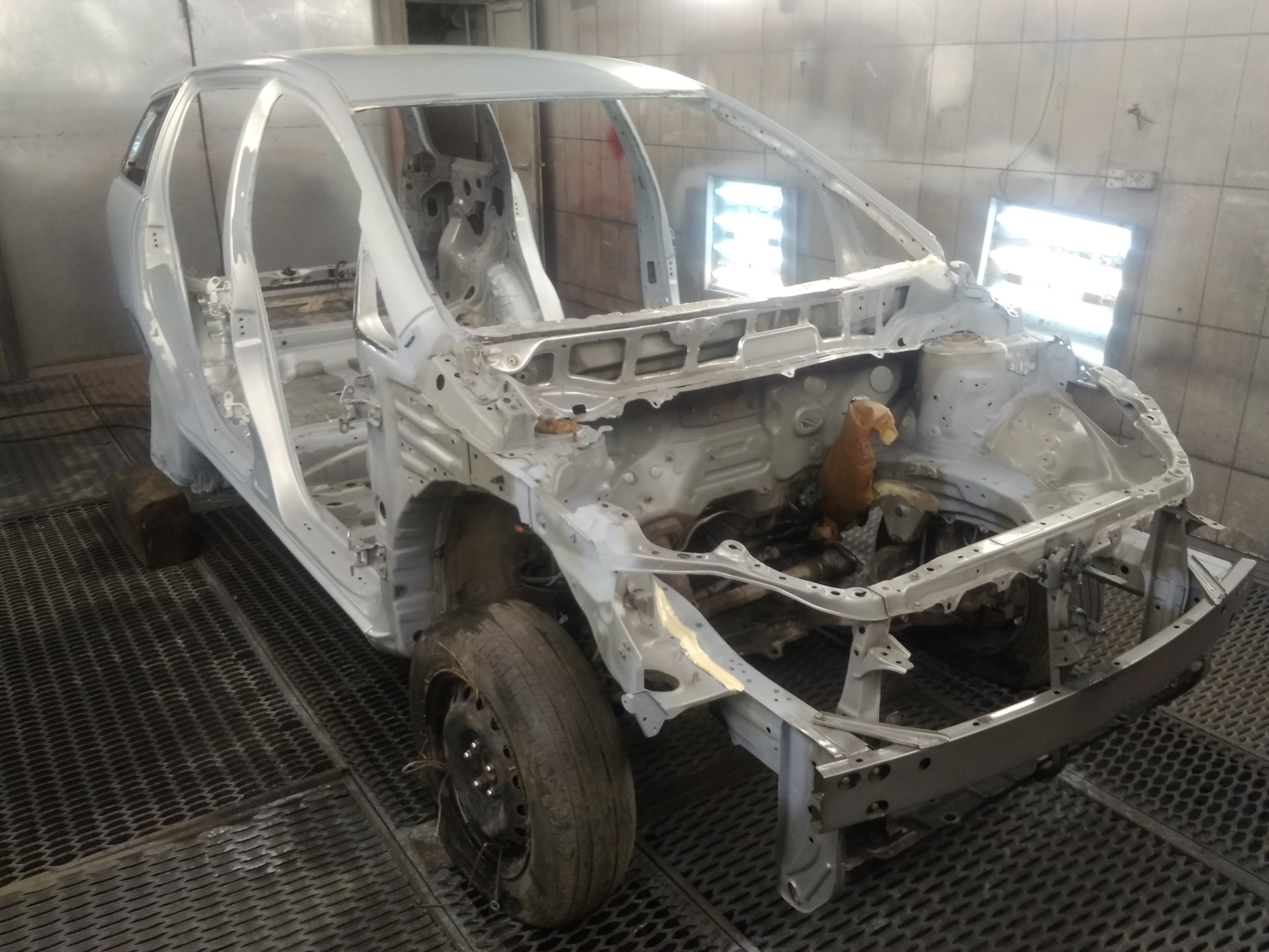

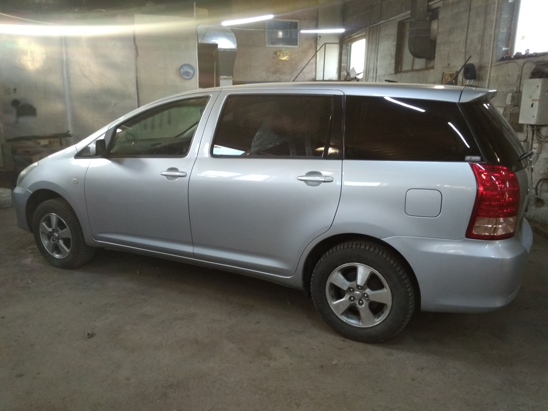

Это кузов уже в камере на покраске. Красным показан ещё один кронштейн с которым я лажанулся. Из-за этого пострадала эстетика, но терпимо.

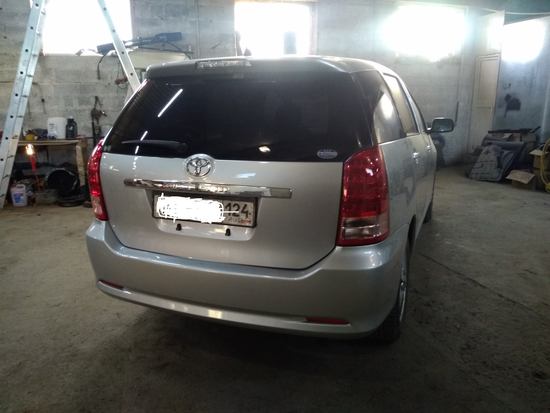

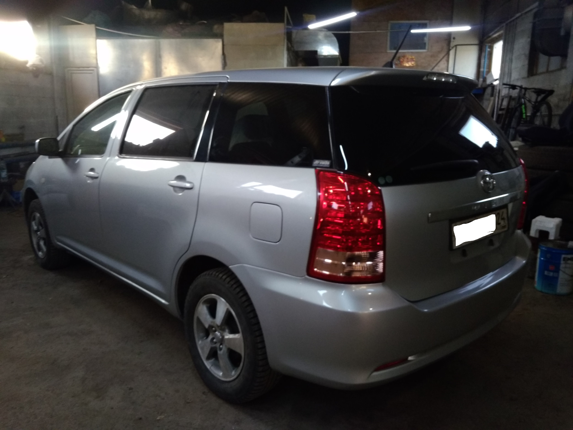

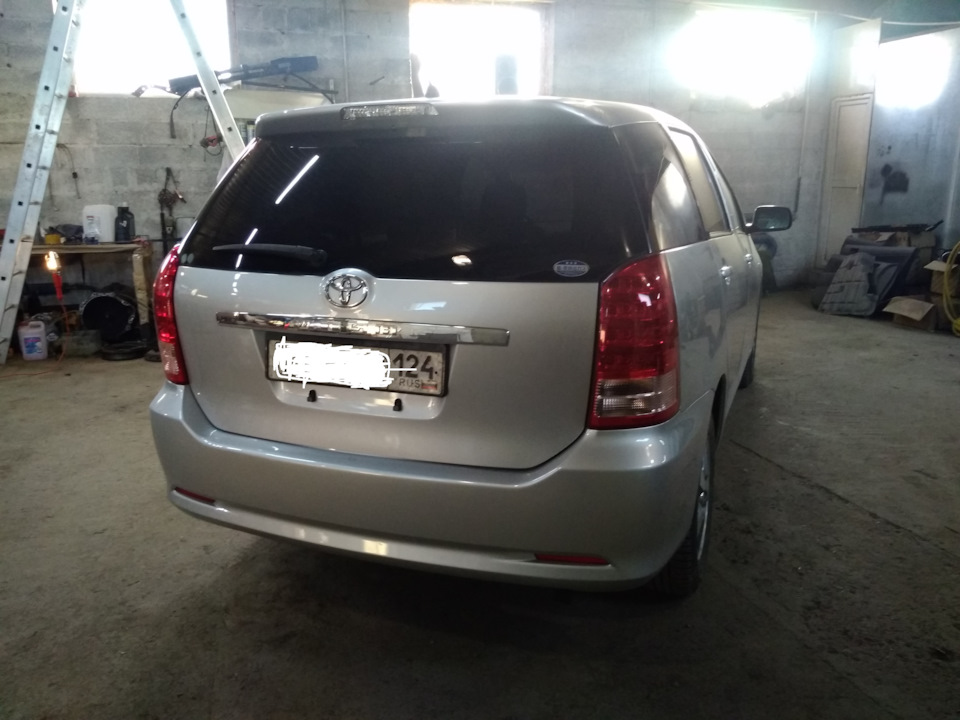

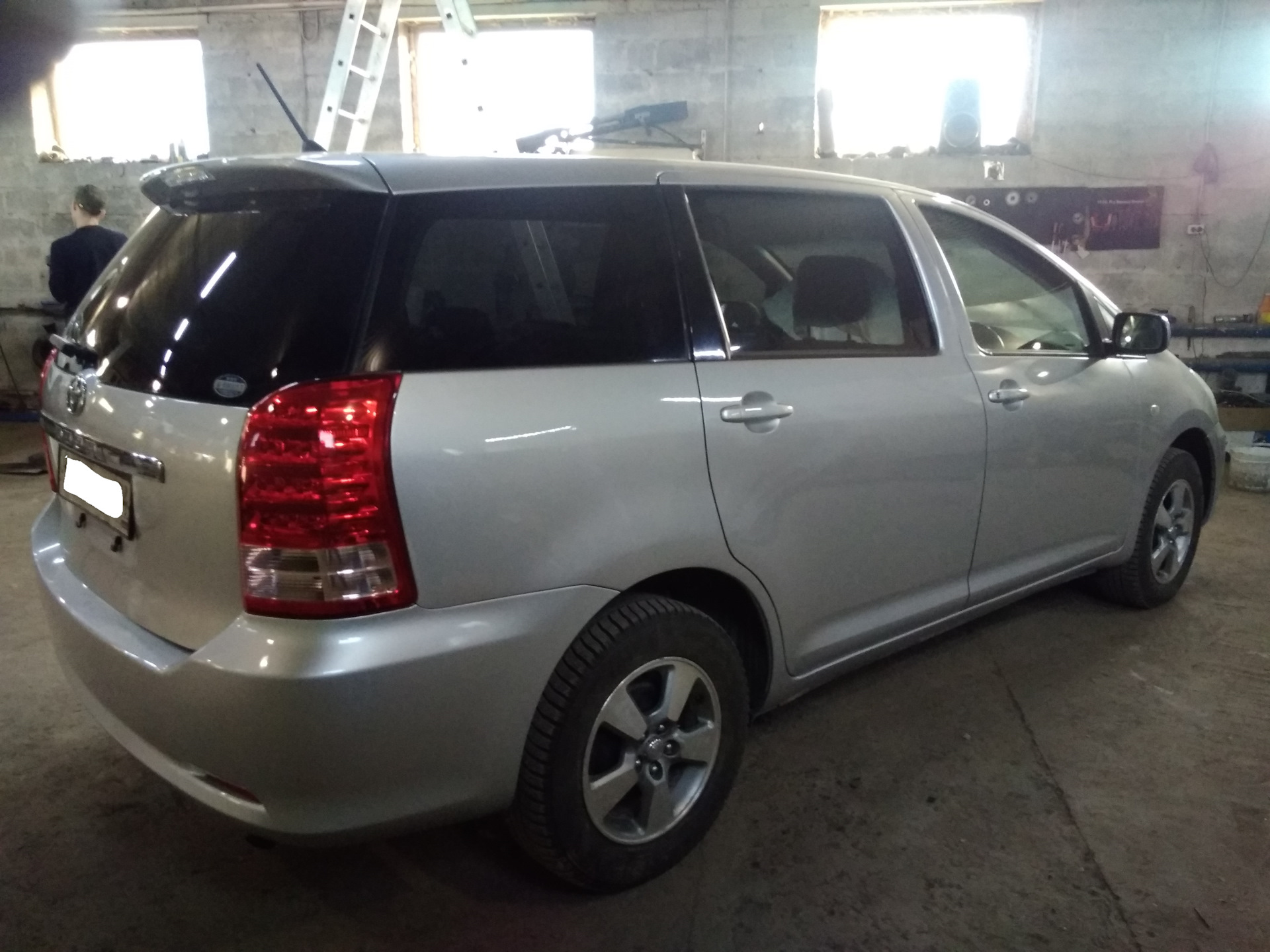

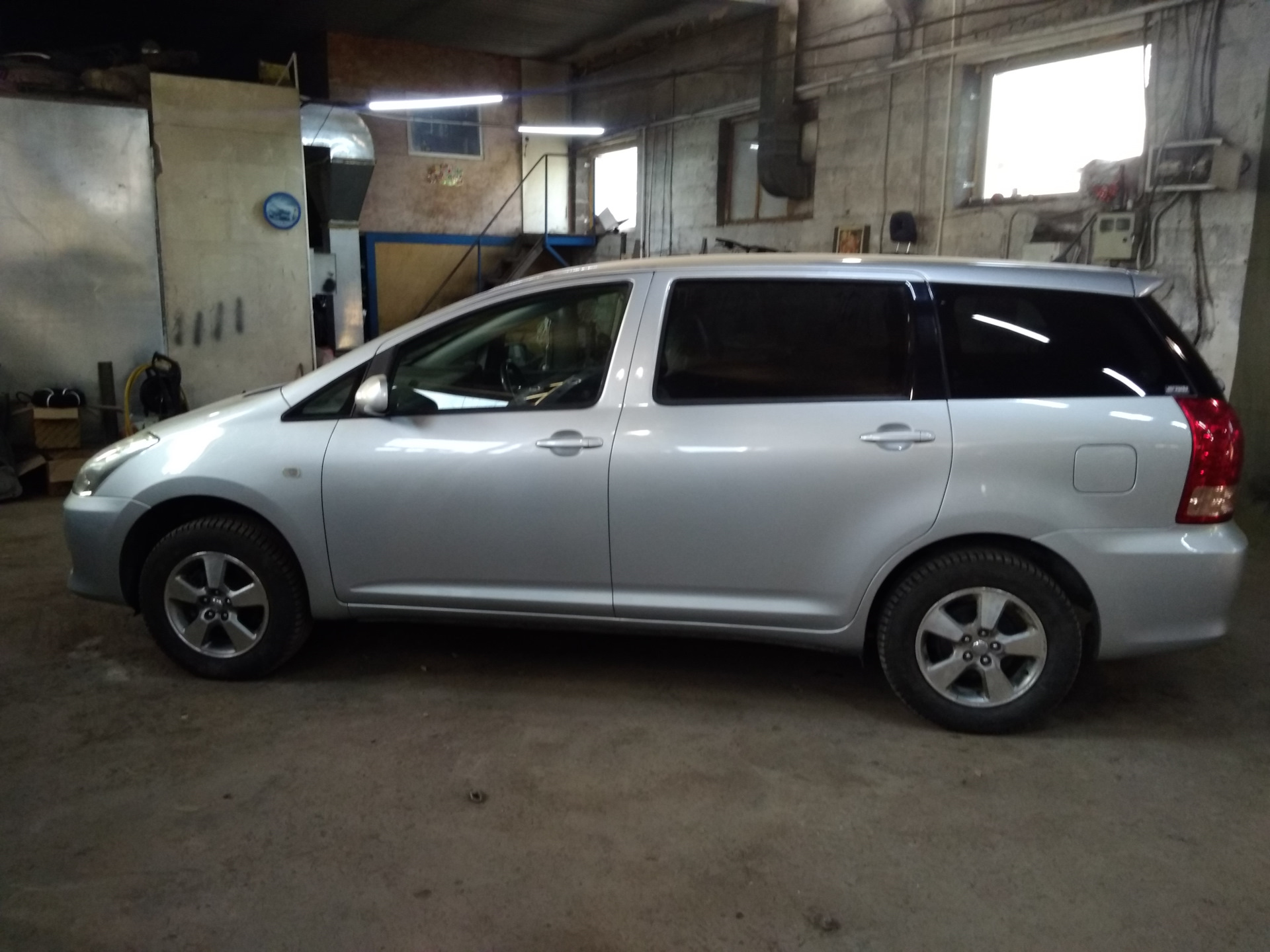

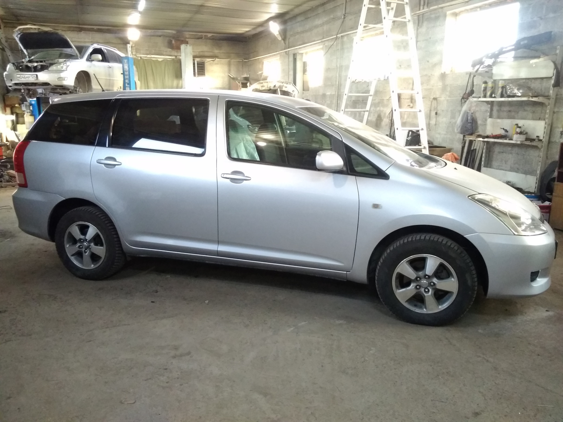

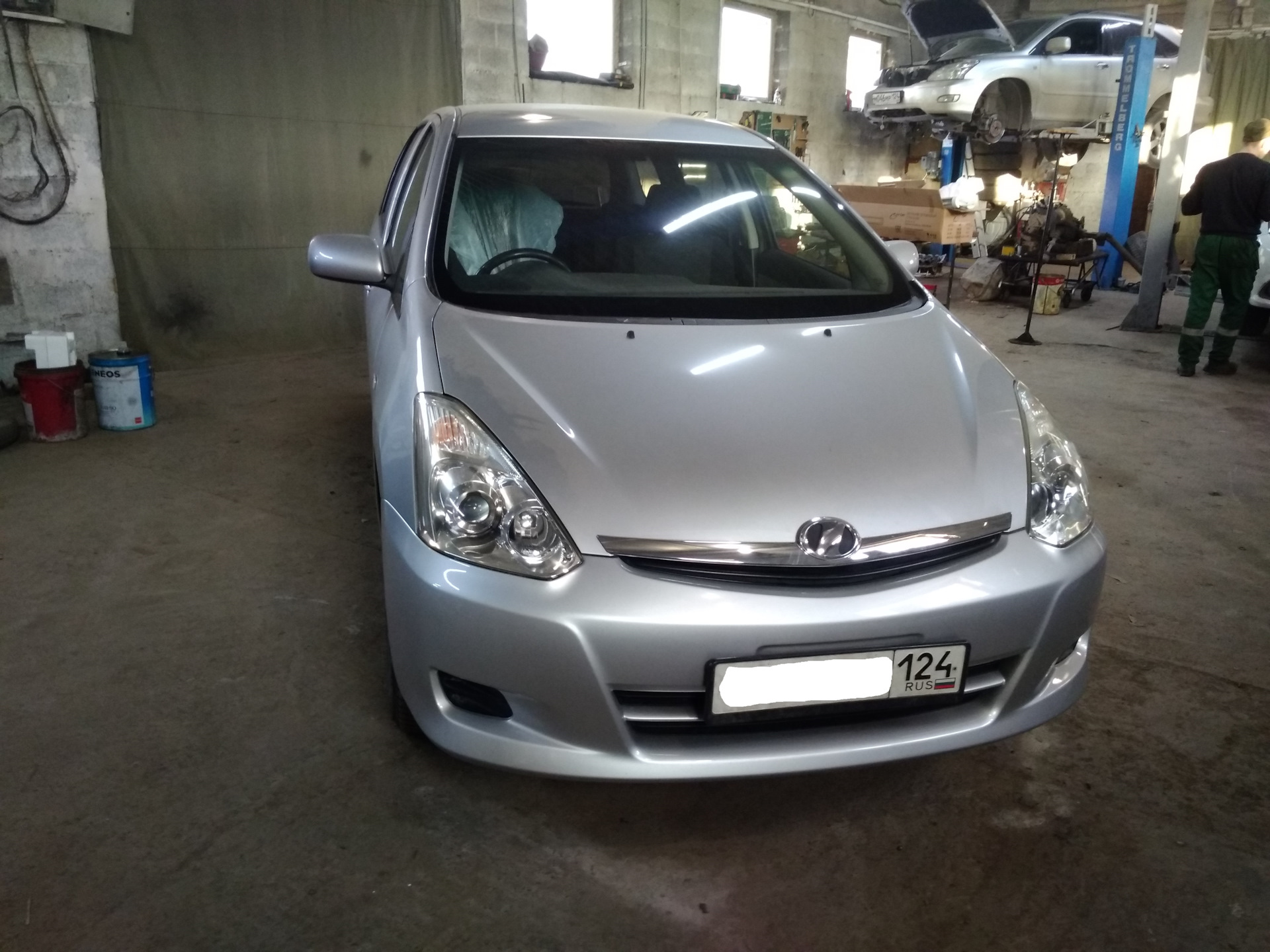

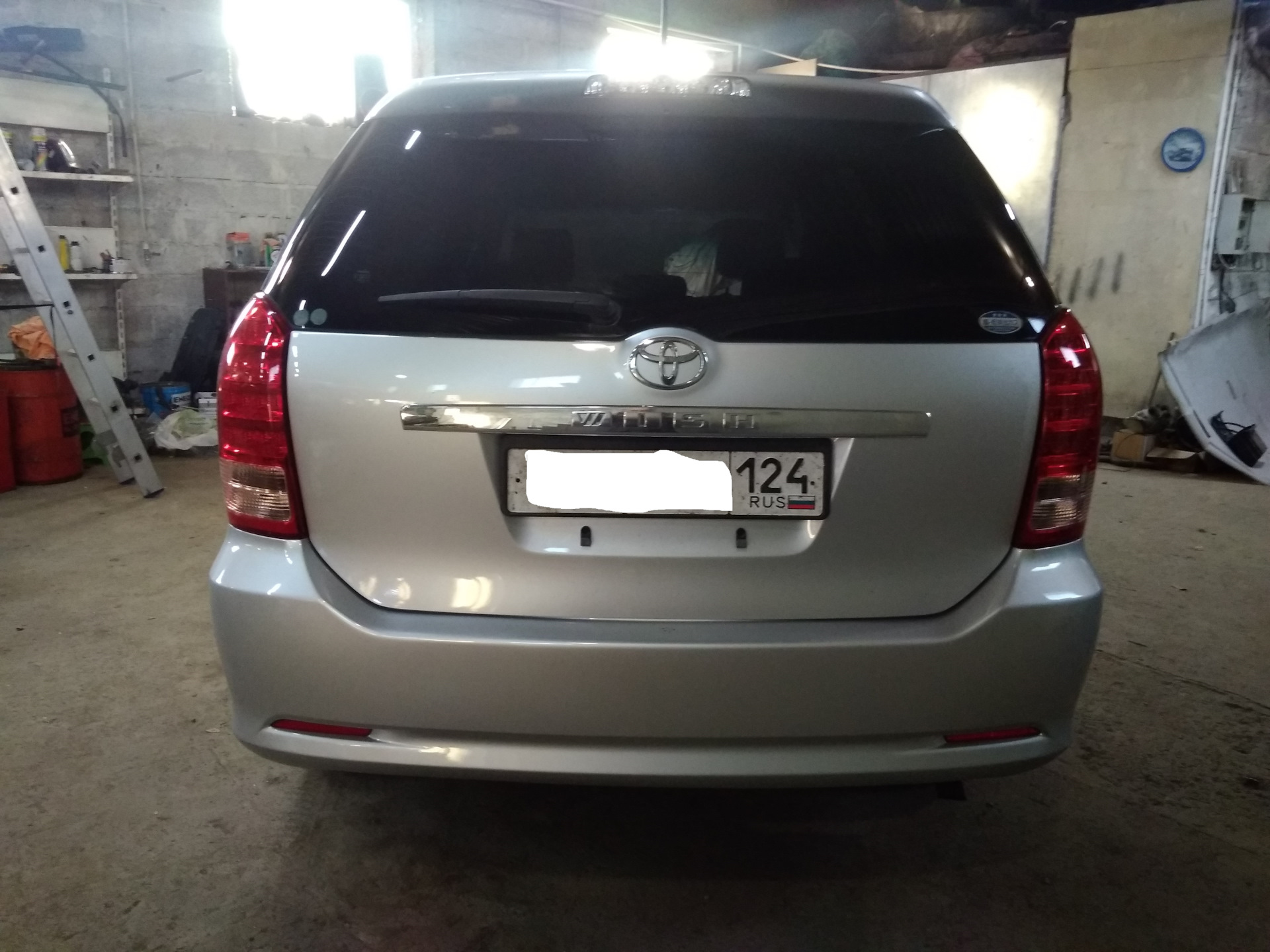

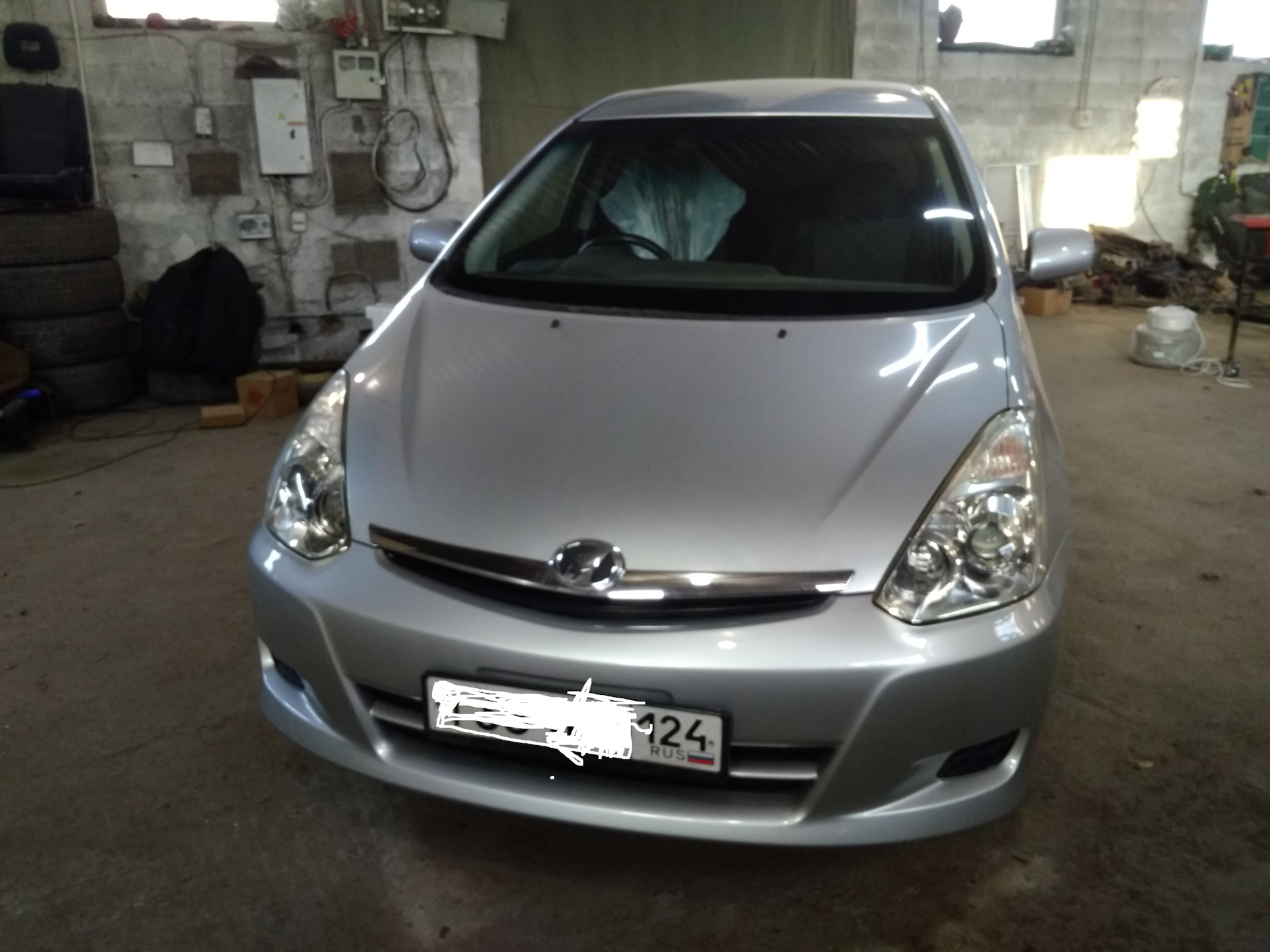

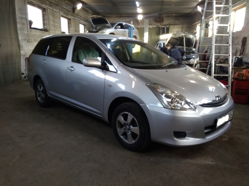

Далее полная разварка, зачистка, шпаклевка никому неинтересная, покраска и сборка. В итоге получился АВТОМОБИЛЬ!
Вот в общем-то и все!
Принимаю критику и конструктивные предложения.

Привет, а нет фото как приварил левый лонжерон с чашкой, сейчас калдину делаю 241
Нет, подробных фоток нет. Да там ничего хитрого и нет. Старый лонжерон был отсверлен по заводским сварочным точкам от моторного щита и усилителя, который к заду идёт по полу. И по заводским точкам же приварен. Ну пришлось немного порихтовать моторный щит, чтобы плотно к лонжерону прижать можно было.
Понял, ну я так и хочу сделать

Офигеть можно, вот это работа! А что реально с безопасностью эксплуатации такого авто? Аирбэги устанавливались? Что с жёсткостью кузова?
Красиво. Но это капсула смерти. А так зачет как можно востановить утиль
Работа — зачёт. Если окупилась и хозяина устраивает, касаемо же безопасности, то старые гнилые ТАЗы намного более опасны, а во вторых, как уже сказали выше, от грузовика никакой кузов не спасет.

Весь процесс занял около полугода, но так долго от нехватки свободного времени (ремонтировал машину в свободное от основной работы время) и нехватки финансов, после окраски она долго просто стояла, то одного не было, то другого.
При наличии всех составляющих, работы месяца на полтора.

Сколько ушло времени с начала ремонта до поставки в камеру?
1 месяц
