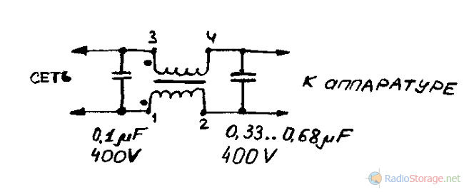

Вот такой простой схемой пользуюсь при установке китайских мп3 на разные майфуны только конденсаторы на 25 вольт

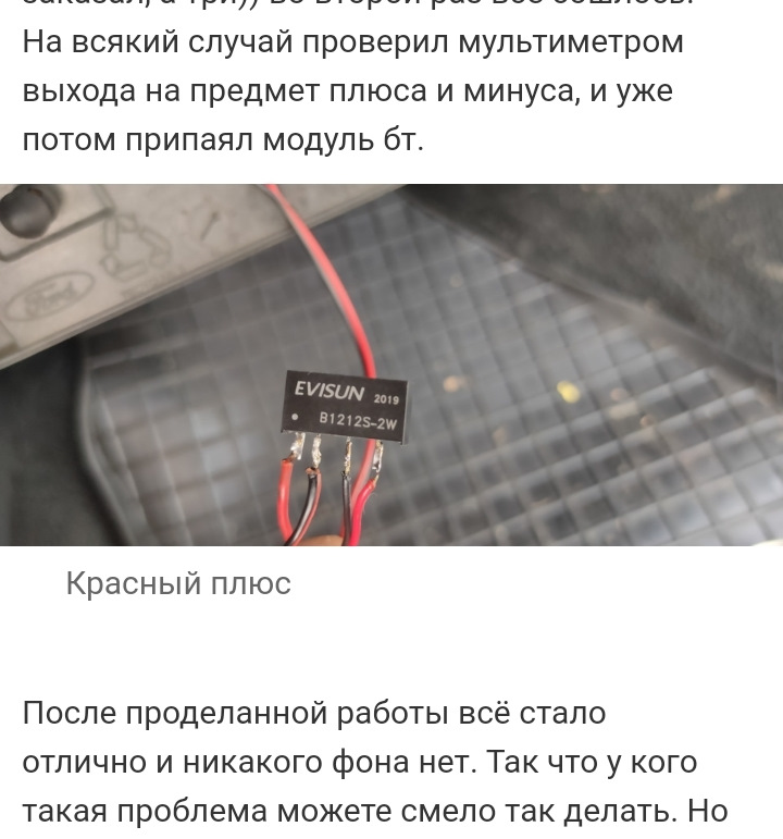

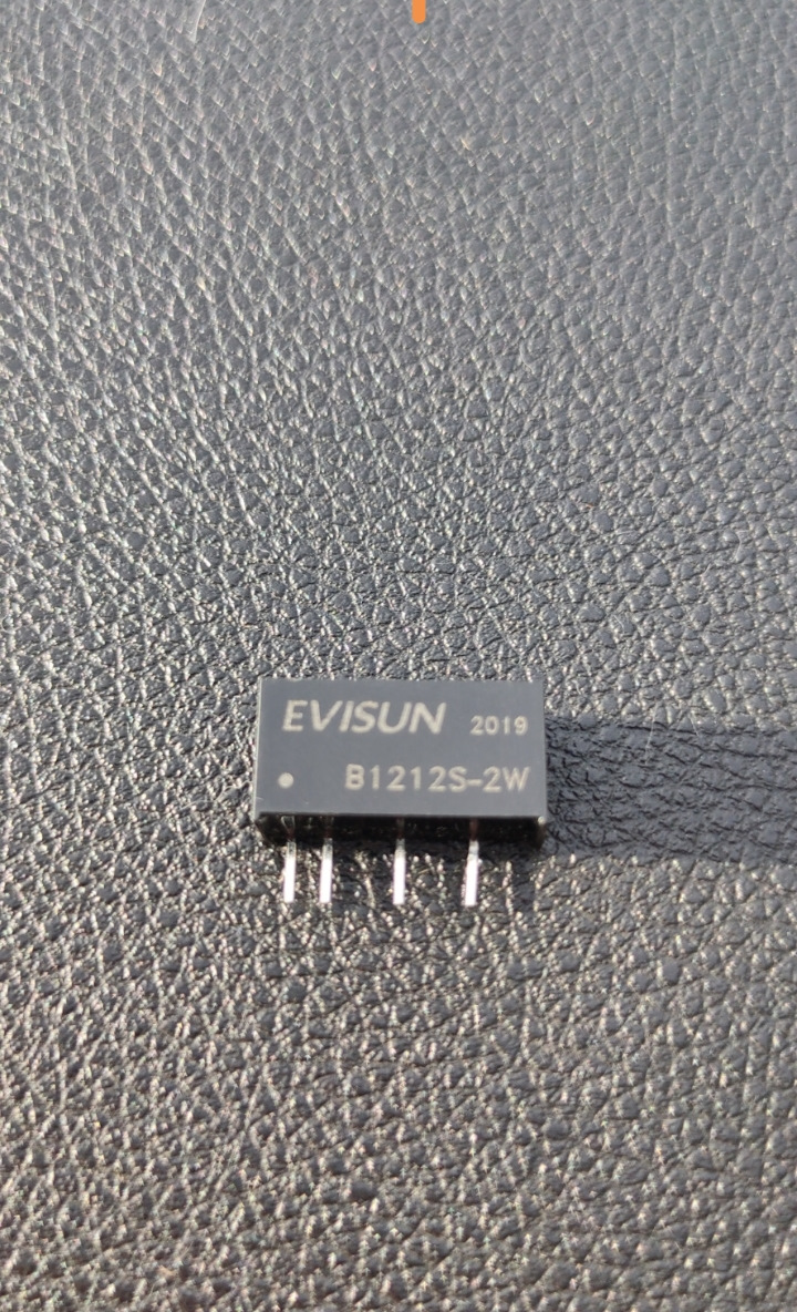

Гальваническую развязку ставить надо. На ал кн есть, стоит копейки.
А куда именно его нужно ставить?
В разрыв питания. Два провода на вход, два на выход.
Это два провода которые идут на прикуриватель между ними нужно впаять её?
Да в разрыв.
Спасибо большое
Только дело в чем, мощность этой развязки 2 ватта, я думаю лучше не в прикуривателе его впаивать, а лучше поближе к модулю. Иначи при большой нагрузке, он сгорит.
А если пару таких или найти побольше ват?

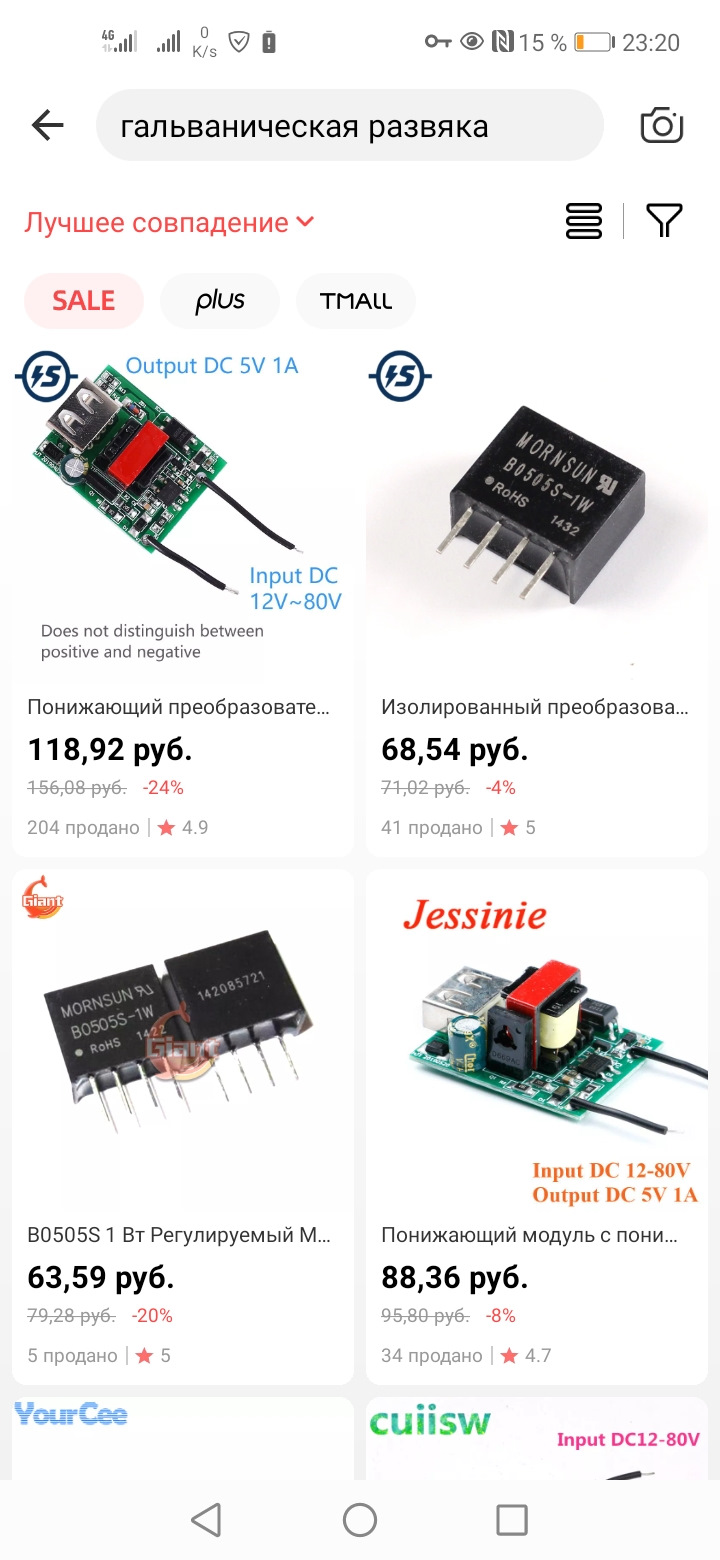

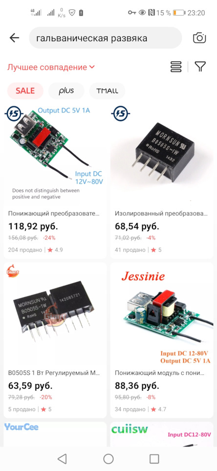

Видел мощнее на алике.
А как в поиске вбивать чтобы найти мощнее? Преобразователь напряжения микросхема?
Больше 5 ватт я не видел. Насос или прикуривателе ткнешь, сгорит.
