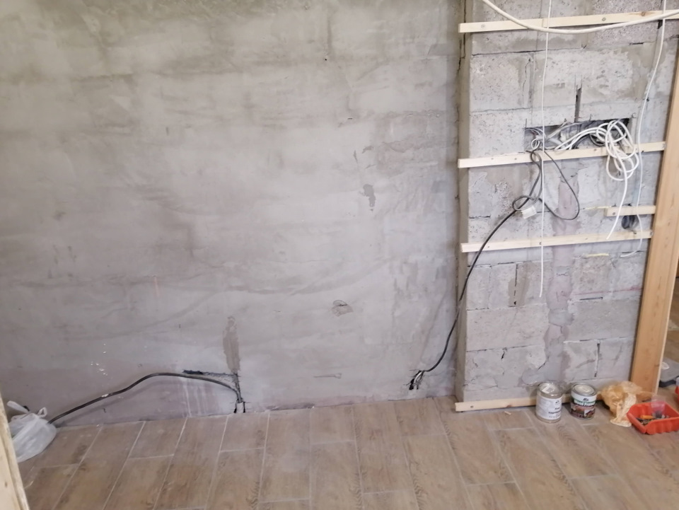

Парилка топится электропечью, которую так же пришлось делать самому. По понятным причинам, стенка к которой будет примыкать камин, между комнатой отдыха и парилкой.Помимо визуального эффекта, назначение камина-обогрев комнаты отдыха. Проводка 220 проложена в полу.
Придется использовать перепад по стене. Камин будет разграничением между разными отделочными материалами на стене.С левой стороны от камина — блокхауз, набит горизонтально, слева-вагонка, вертикально. Как то нужно будет продумать сопряжение. Но, это по ходу будет видно.

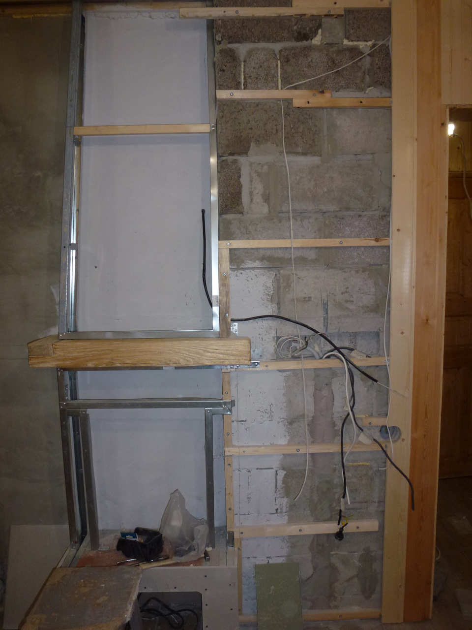

Покрасил стену и начинаю монтировать каркас из профиля для гипсокартона. Видную часть стены закладываю плиткой из остатков пола на веранде.
Полка на которой стоит камин из обрезка ДСП. Камин (электроочаг) сам по себе, легкий.
Готовый каркас. Зашиваю гипсокартоном.

И внутри устанавливаю розетку для электрокамина.
На каркас накручиваю гипсокартон.

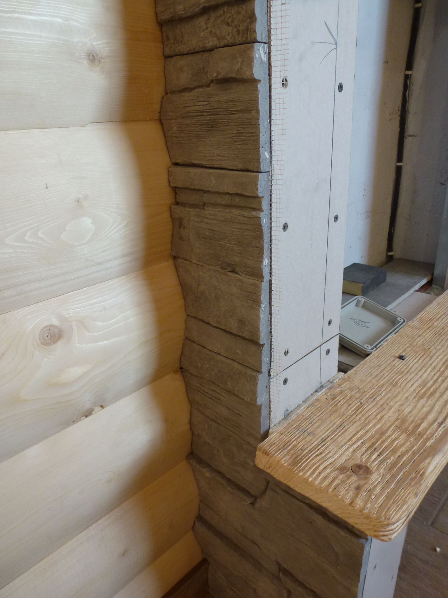

Отмечаю края электрооочага, куда залазить камнем не нужно. Устанавливаю состаренную доску в нижней части. Клею на пену и фиксирую саморезами к ДСП. Наклеиваю камень.
Место стыка с блокхаузом -подрезаю камень.
