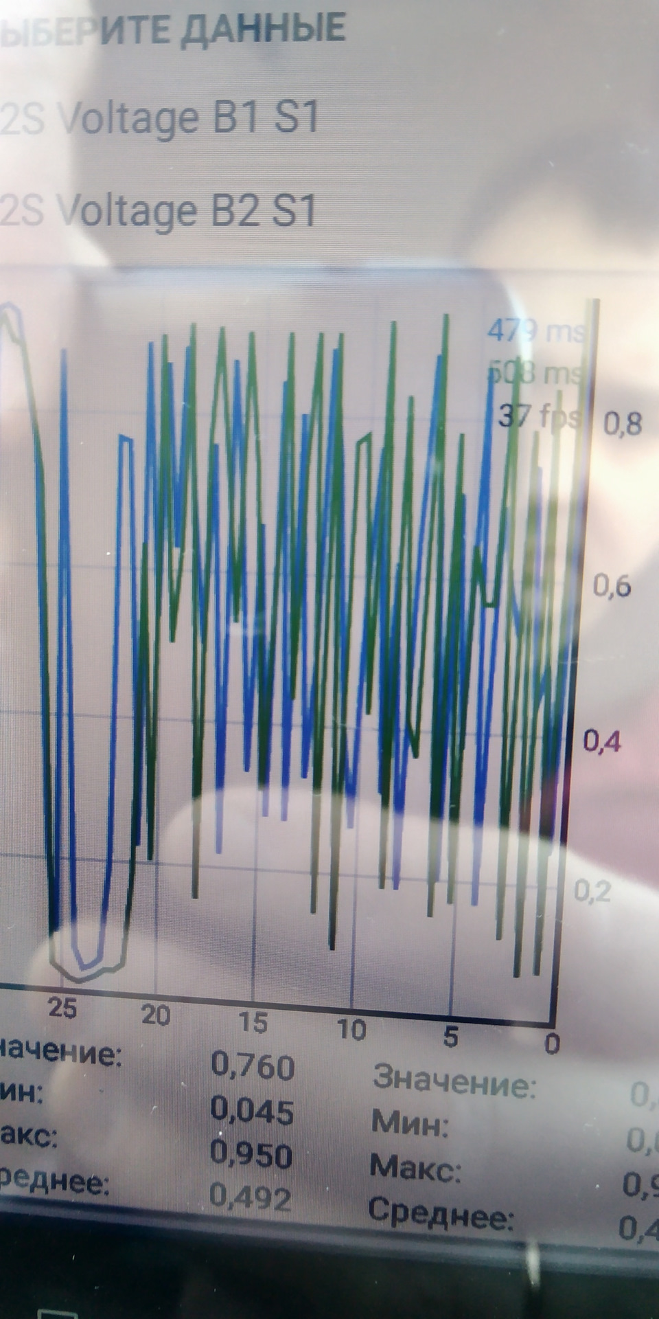

а для начала проверьте работы лямбда-зондов на двигателе, оба ли в работе?
Про это тоже думал. Осциллографа нет, но по графику вроде рабочие 10 колебаний на 2500 тыс за 60 секунд делают. Но пробег у них большой, больше 100 тыс. Поменять бы неплохо.
10 колебаний за минуту? так это совсем мертвые
Не в минуту конечно, перепутал. Вот на холостых
PhoeniX-Yola
На 2500
PhoeniX-Yola
Вроде достаточно бодрые
При тапке в пол на разгоне — 3 обе лябды показывают значит смесь в норме.
3 это что напряжение или коррекции?
-3 это коррекция по лямбдам
При танке в пол ЭБУ не корректирует ничего. Эта цифра не факт что отражает реальную смесь. Лучше смотреть по напряжению лямбд
