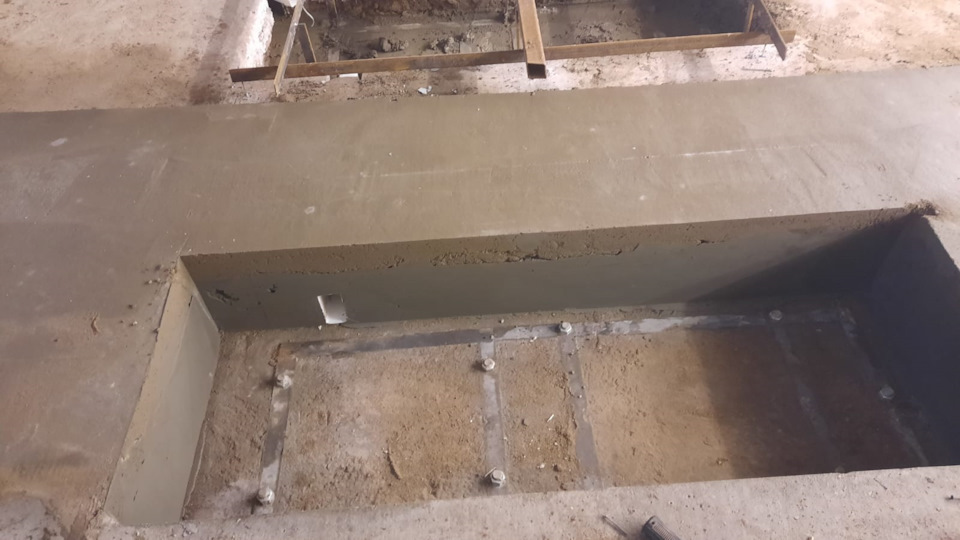

Хороший тип подъёмника. На таком машину мне ремонтируют в сервисе. Только ширину нужно сделать так, чтобы пороги цепляло или иметь возможность раздвижения. Ремонтируют всю механику на таких.
Зачем такой фундамент конский сделан?! На всякий не земной случай?!
У ребят в сервисе, он просто валяется на полу…
по проекту там 250 мм фундамент. но я люблю уверенность по этому сделал что бы спал крепко ))) у меня все такое
Ну автомобиль-то у тебя не падает стоя на полу! При таком типе подъёмника база уменьшается буквально на децл. Для уверенности достаточно было прибить анкерами к полу/стяжке…
Ну да. так и есть. только пола там нету. к чему прибивать то ))) и какими анкерами ? потому я и сделал закладную деталь с шпильками. что бы потом его прикрутить туда
Ну стяжка пола допустим 100мм, у тебя подушка 500мм! это избыточно! Просто надо было сформировать приямки монолитом вместе с полом, такой-же толщины. Где в приямках водоотвод/дренаж?!
нету. у меня не сто. машин с зимнего периода не будет. я его делаю для корча своего. который чистенький сухой там стоит. если что то и прольется туда не вопрос убрать. у меня участок весь из ПГС. я не жадный до бетона )) Вода да пару мешков цемента.
Столько дури у тебя и просто в помойку…
у меня мешалка 150л. два раза замешал ))) и все залилось

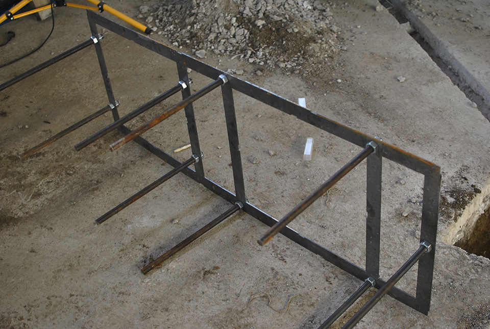

вот основа закладной и рама самого подьемника
Vlad-bodryi
в паспорте сказано что бетонное основание перед рамой должно быть не менее 150мм у меня примерно 500
Ну они правы! только производитель рекомендует для разного типа грунта(например песок) с учётом разного типа пола(например деревянные)! поэтому накинул к 100мм — 50% ! Такой тип подёмника, можно поставить на землю и он никуда не денется…
Ладно, стройте для себя… Просто вижу и акуеваю от избыточности денег и времени у людей… пойти простым, надёжным путём и усложнить в 5 раз…
яж говорю у меня много природных ресурсов. там нет затрат кроме метала. но шпильки все ровно бы делал чем на анкера садить.

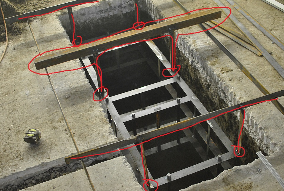

Я конечно не претендую на великого строителя но зачем заливать огромный каркас, но привариваться только к верхней планке? Логично было бы опуститься в самый низ и привариться к каркасу по всей высоте. (Может там и усилия не будет, чертежи не смотрел:), извините )
не совсем понял. у меня закладная проварена по всей длине шпильки. вверху приварено для вывешивания в уровень

в целом тут идет закладная деталь. шпилька с резьбой. и разделительные упоры листы металла.
потом все отпилил . остался только каркас
Я вас понял. Мне просто показалось что верхняя конструкция будет нести на себе какуюто нагрузку.
ок. это направляйки. что бы выставить уровень от пола. который заливал после того как залил пол 100мм и установил опалубку. просто там помоему 285мм от пола должено быть углубление — куба будет складываться механизм и опорная крышка будет в ровень пола
