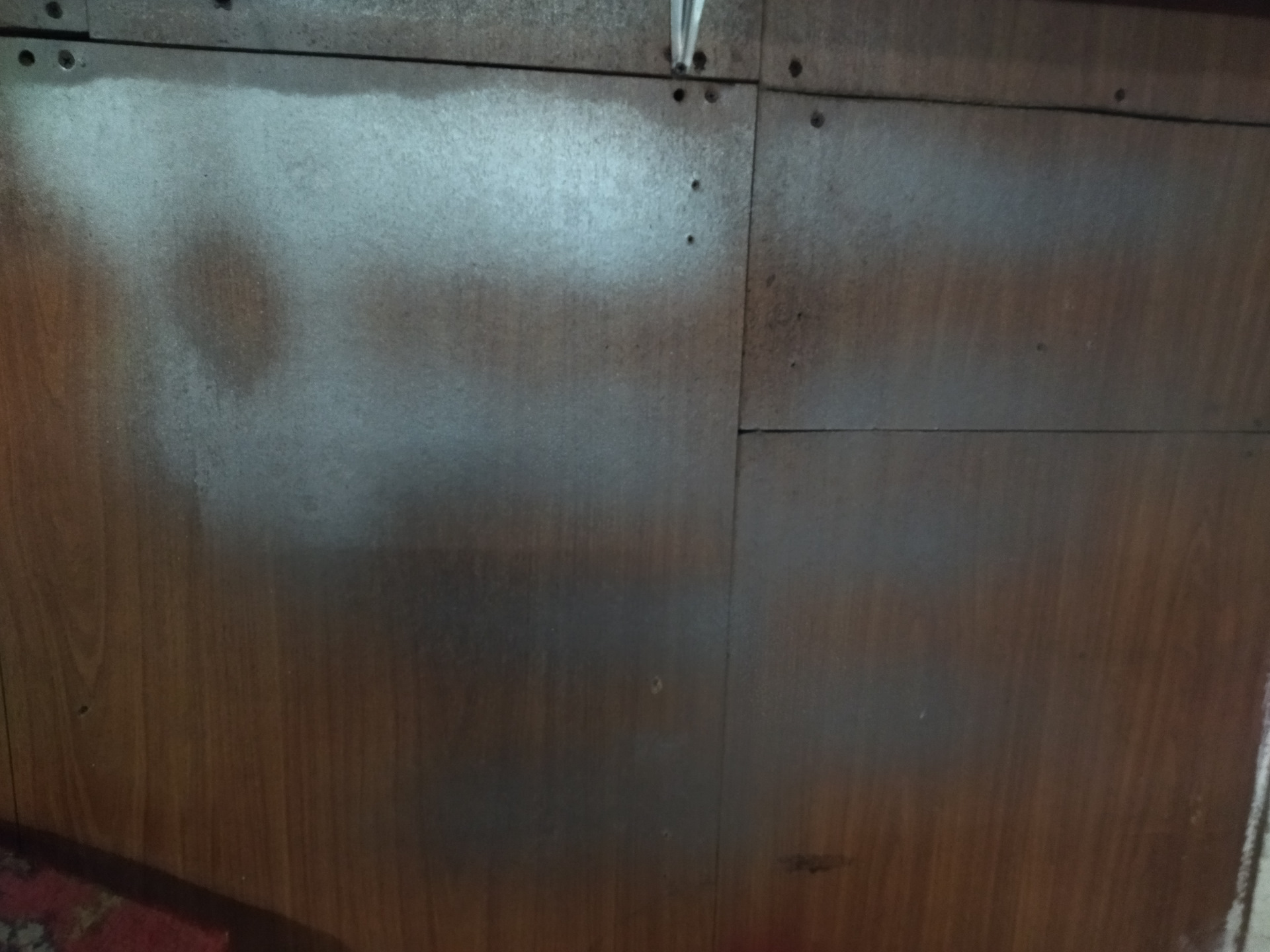

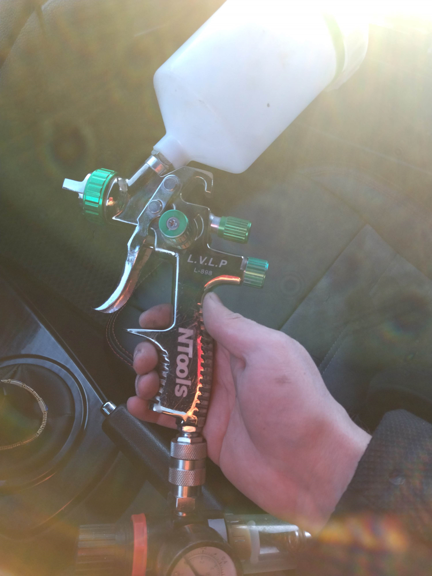

Всём привет, строго не пинайте, учусь красить для себя и своих нужд.
Проблема такая, материал расскидывает по сторонам а в середине пустота, краскапульт lvlp 1.3 давление на манометре у краскопульта 2 бара

Уменьши давление. Этот китаец не способен работать в диапазоне 2.1+. Уменьши факел. Факел настраивай под давление, чтобы распыл был равномерным.
У нас кузовщик приобрел почти такое Г с алика. Всем сервисом настраивали, игрались. Настроили об пол и отправили в мусорный бак 😂

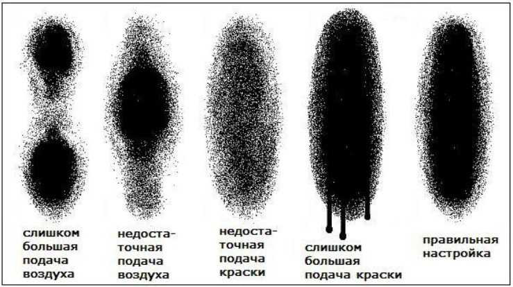

Факел гантелей из за высокого давления на входе его нужно убавить либо слишком жидкий материал. Сверху больше материала вероятно из за того, что в голову что то попало(либо плохо пистолет промыл), либо просто кривая башка, китай как никак.

Подачу краски нужно добавить а факел по чуть чуть уменьшать, это достигается опытным путем . А так получается что сильно раздувает середину и краска улетает в верх и низ а центр пустой .

Спасибо, впринцыпе разобрался с проблемой, а причина невнимательность. Под дюзой пластиковый распределитель воздуха, не знаю как грамотно называется. Я его поставил, перекрыв тем самым поток воздуха у основания иглы. Как говорится дело было не в бобине а… Сидел в кабине

И в принцыпе да как писали опытные маляры надо уменьшить подачу воздуха, так как эта копия ауриты l898 а у неё рекомендуемое давление 1.5 бара
Дак он ещё и приоритетно вверх накидывает))) ахах, лютый китай, игла полностью дюзу открывает? На китайских пистолях часто иглы несоосно ходят, это тоже влияет на формирование факела. И стоит проверить все уплотнения воздушной головы.

Как вариант придавить давление до 1,3-1,5 и убавить ширину факела (крутилка сбоку). И попшикать на бумагу или любую поверхность. Играя давлением можно получить нормальный факел. Если голова и дюза на пистолете нормальные не кривые.

Почистите отверстия по бокам от дюзы и уменьшите факел, возможно он не расчитан на большой факел. Китайские hwlp краскопульты кладут хорошо базу на давлении 2.5 — 3.0, на лак меньше давление нужно. Я бы посоветовал купить регулятор давления devilbiss, но цены на них сейчас… Поищите на авито бу без следов ударов.

Проблему я уже нашёл, когда собирал пистолет перед использованием, поставил неправильно пластиковый распределитель воздуха под дюзой и тем самым перекрыл один из каналов, невнимательность и спешка всему виной
