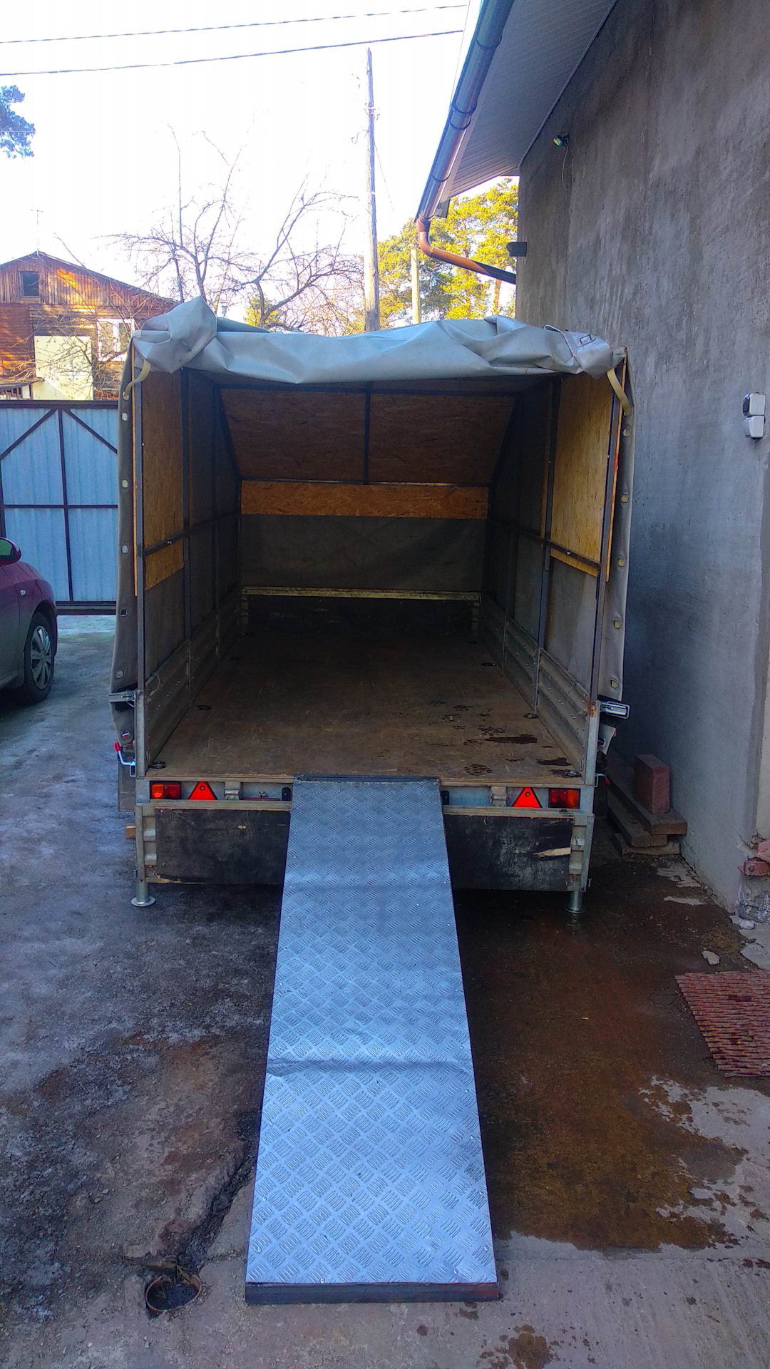

Здравствуйте! На скорую руку сделал аппарели. День работы, уголок 40на 40 и 50 на 50, алюминий из вторчемета с Авито и много заклёпок)
Размер аппарели 170 на 50 см.
Каждая аппарель вставляется болтами в кромку прицепа, чтоб не съехала случайно. Конструкция отработана на другом прицепе.
Красить не стал, некогда.

Поперечины надо было варить в поверхность, вырезая фланцы… и, как правильно кто-то подметил, делать их почаще…
Поперечин добавил уже) а вот заниматься вырезанием абсолютно некогда. Аппарели уже в работе)
На вырезание полок много времени не уходит… То, что что-то делается быстро, быстро и забывается, а плохо сделанное бросается в глаза всю жизнь…
Не говорю, что сварка уголков внакладку совсем уж плоха, но ровную площадку под настил так никак не сделать…
Тут вопрос задачи. А свое время я ценю. Делать произведение искусства для вещи, которую можно потерять и тд абсолютно не вижу смысла. Растягивать изготовление трапов на 2-3-4 дня не могу себе позволить.
Да ладно… на показанные на фото трапы нужно времени, от силы, часа два…
Могу только позавидовать вашей скорости!
Перемычек мало, листы прогнуться
Опыт покажет… Жду, пока остальной металл из под снега вытает, добавлю.
Это из моего опыта)))
А как же Макс нагрузка на каждую.
Нужно было делать 3. Одна как опытная)

Почему каркас общил не полностью?
Чтоб был доступ для боковой увязки техники.
Не сколький алюминий то ?
Не, не скользкий. Не в первый раз.
Тогда вопросов нет ))
