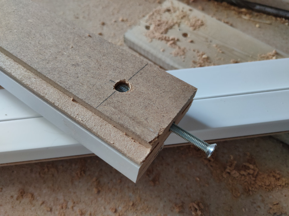

Вариантов запила два: "под 45°" и "в торец". Я предпочитаю второй, ибо 45° на коленке, без стусла, не запилишь, да и со стуслом бывают косяки. С деревянными стойками (массив или срощенные) затруднений нет, засверлил — стянул. С пылью же, то бишь МДФ, начинаются проблемы. Полнопрофильные стойки худо-бедно держат саморезы, а "телескопы" (стойки под доборы/телескопические наличники) гарантированно слоятся.
Для сборки таких коробок с использую штифт-гайки 6×10×12,5 и винты М6×75
В продаже можно найти "Набор #7 для сборки фасадов 16мм", но там винты длиной всего 50мм. Винты я покупал отдельно, гайки же оставались от сборки фальшпола в багажник.
Сверлим в торце вертикальных стоек отверстия под винт, а с изнанки — под гайку
В горизонтальных частях сверлим с изнанки, зенкуем конус под головку винта
Собираем коробку на столярный ПВА
Пьем чай пока сохнет клей.
Для этих работ я использую:
— сверло по дереву 7мм;
— сверло по металлу 10,5мм. По металлу потому, что сверла по дереву имеют длинную направляющую, и есть вариант выхода направляющей с лицевой стороны коробки.
— фреза прямая пазовая 10мм. После сверловки убираем конус от режущей части сверла.
— фреза фасочная коническая 12мм.

Это если себе так делать, когда времени вагон. Проще под 45гр запилить, просверлить и с торца на 2 самореза. Все равно коробка стоит в проёме на пене и не куда не денется, да и смотрится лучше и быстрее в монтаже.
Да это понятно, я тоже делаю на соморезах, поэтому и говорю что необычный способ.
