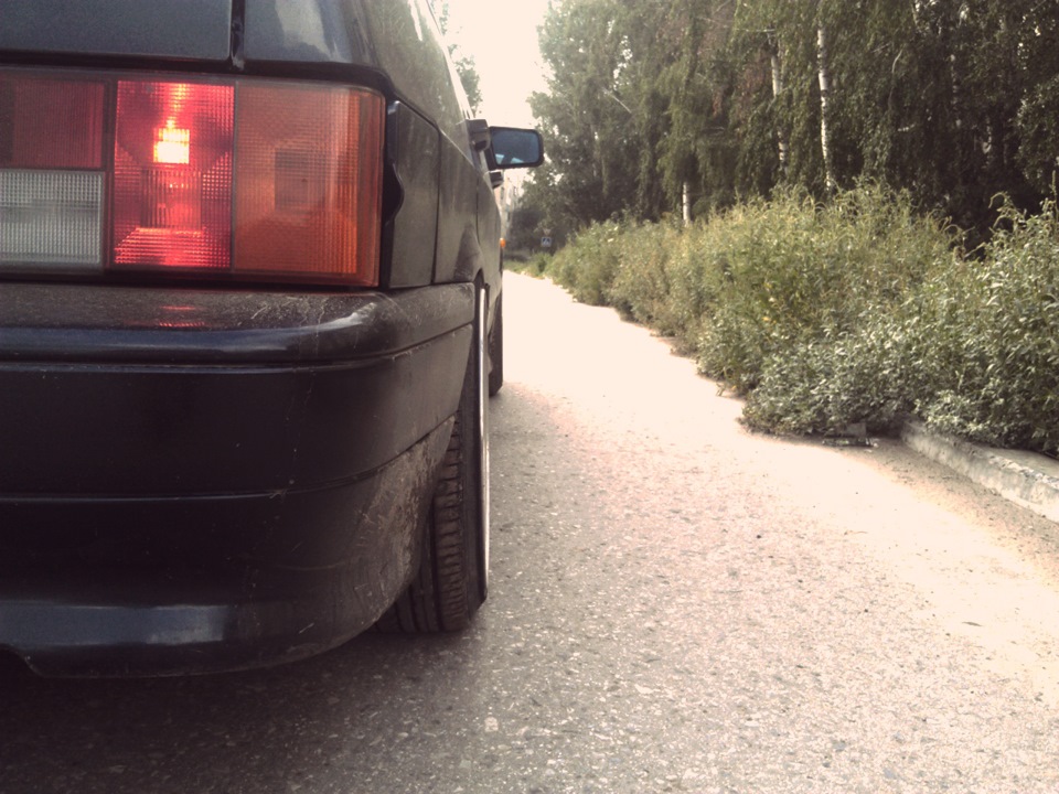

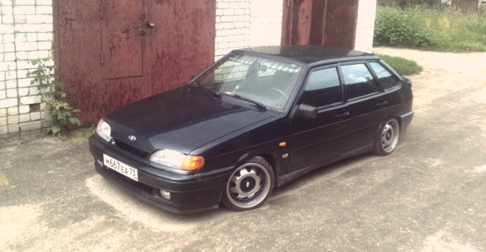

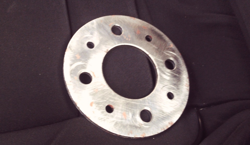

Далее, надел я наконец то на перед проставки-переходники разболтовки 12мм. Это минимум ширины, которую можно сделать. За уменьшение ширины проставок спасибо Vovan73RUS

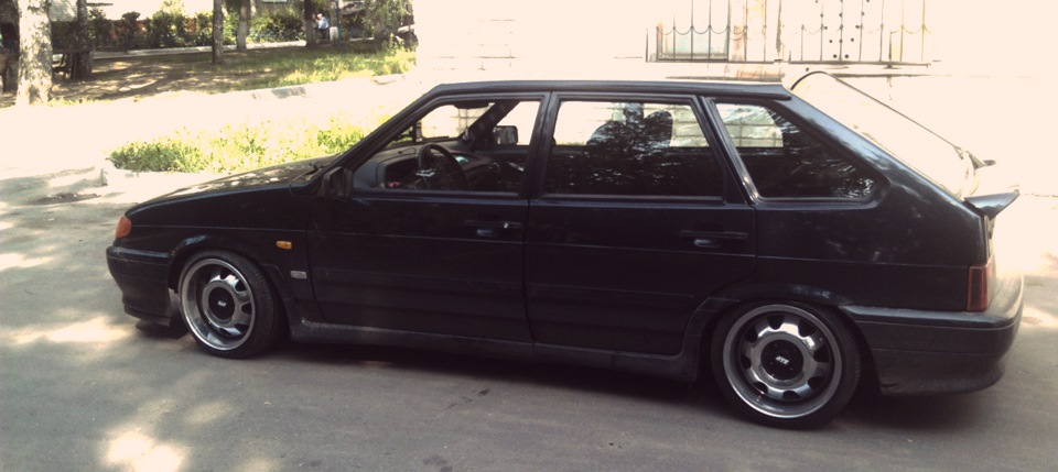

Получилась такая картина:
Съездили с DimaPavlov-UL на шашлычки) Хорошо отдохнули, не считая проблем с выворотом колес, но об этом далее)

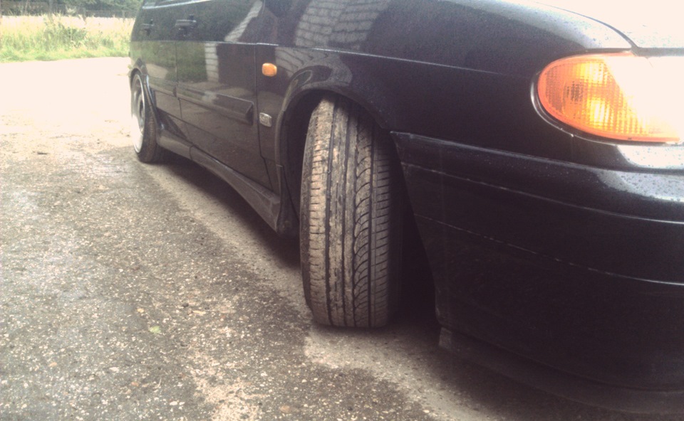

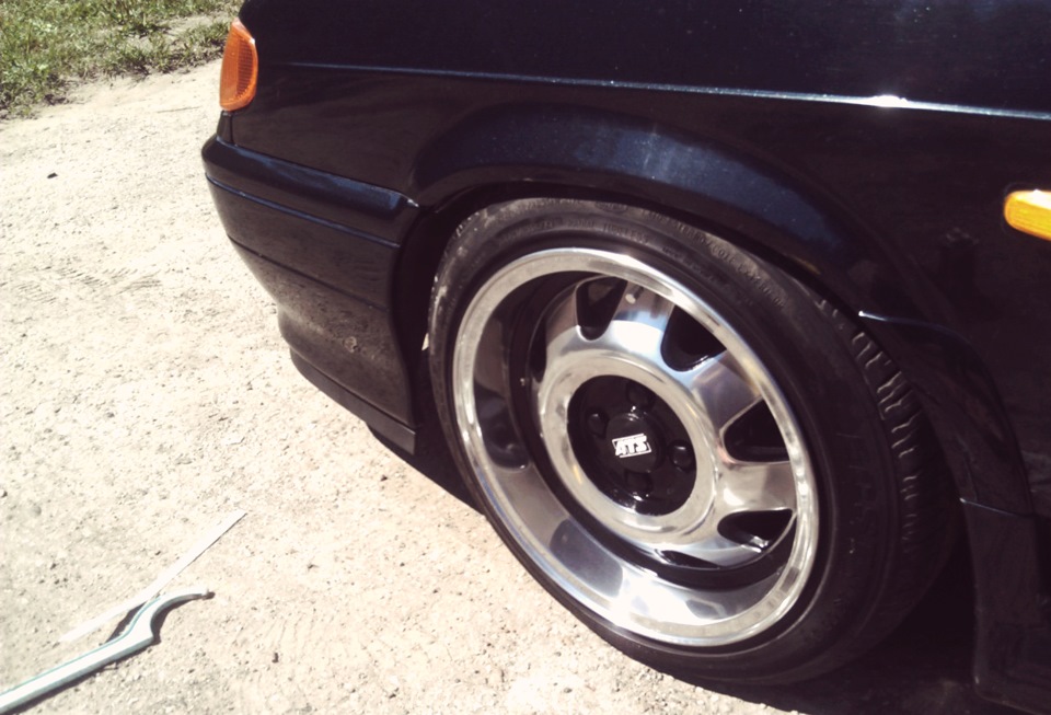

Вообщем так как резина под аркой, нормально поворачивать я не смог даже с раскатанной кромкой. За поездку погнул кромку крыла немного. Все починил, но всё равно неприятно, пришлось снять проставки, поворачивать а то невозможно, а завышать перед не вариант, итак джип. Очевидно, что с этой резиной ездить с проставками и низким не получится. Стал думать о других вариантах.

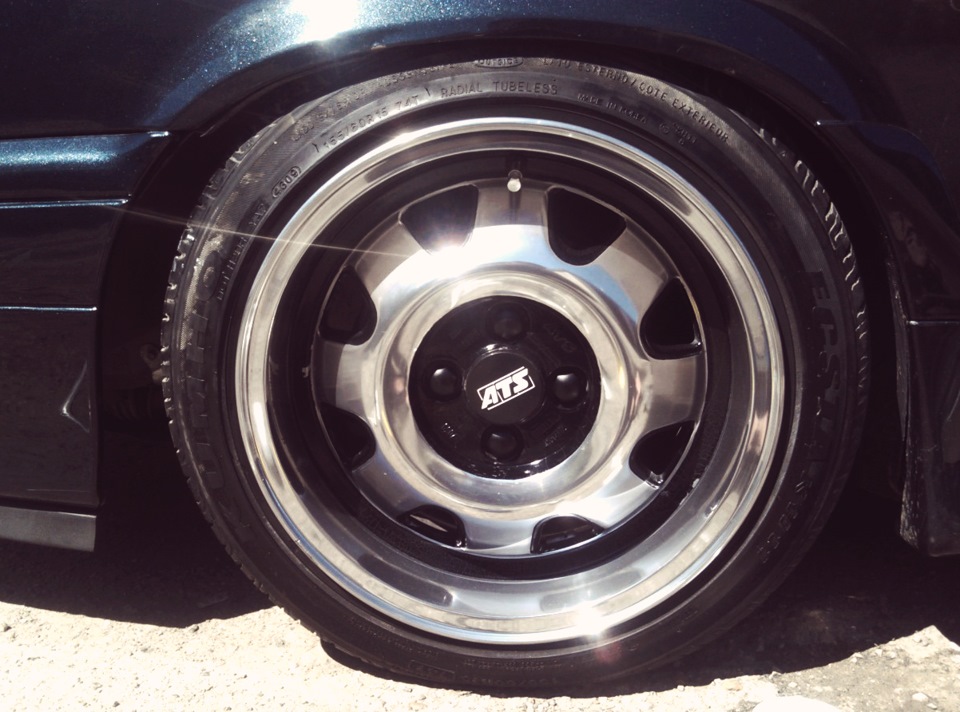

.Но вариант сам меня нашёл) dimka-kgrad решил возвращать таз в сток. Поэтому я выставил на продажу свою резю и забрал у него практически новый Nankang As-1 165/45/15, пока что самое низкое, что есть на 15 диаметр. Резину натянули на 7j без всяких проблем, накачали 2,5 атм.
Боялся я конечно раньше такого профиля, думал ездить будет очень жестко) Но результатом очень доволен. Диски смотрятся визуально больше за счёт низкого профиля, стретч очень аккуратный, за счет резины машина упала на 2,5см ниже, колеса на проставках не задевают нигде даже при полном вывороте. По жесткости вообще разницы не заметил. Доволен всем вообщем, на фото конечно кажется, что колеса теряются в арках, но вживую смотрится очень аккуратно)

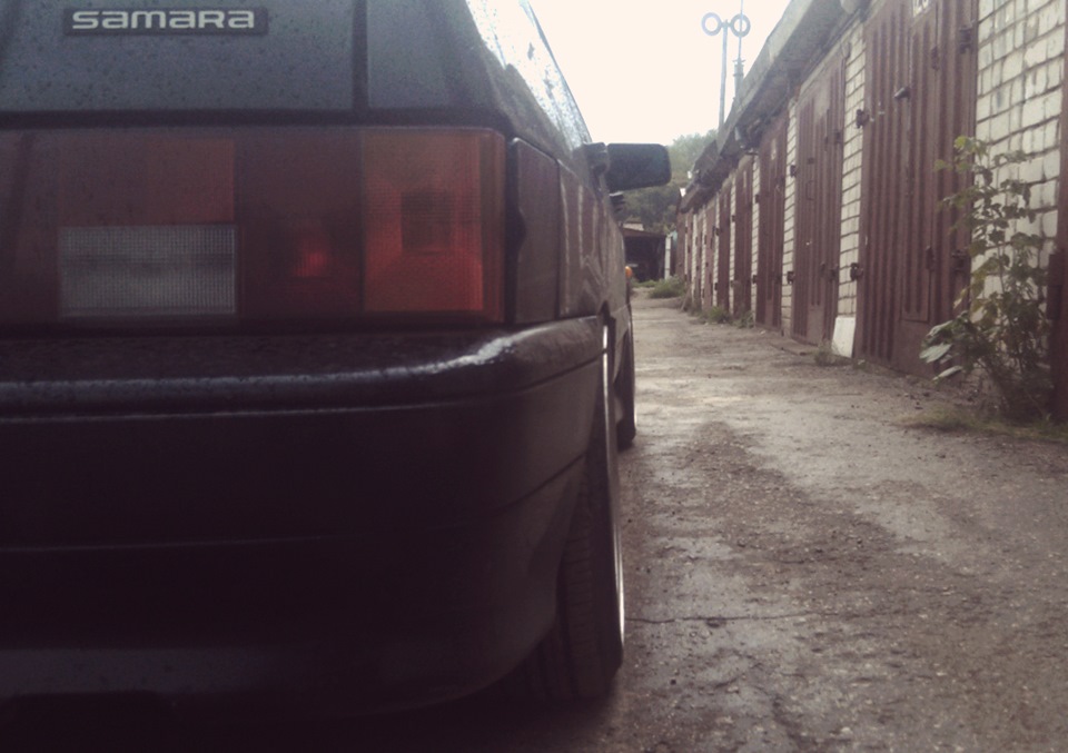

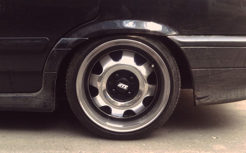

Кстати решил вынести задние колеса чуть шире поверх проставок 20мм проставками от классики 5мм. Итого получилось аля et3. Смотрится злоо. Но трёт. Резину жалко, поэтому снял их.

впринципе все красиво=) но надо ниже=))
спасибо) да надо, ползать не хочется только, быстро езжу)
ну…тогда надо оптимал найти=)
днище слишком низко вот в чем проблемы все) до защиты и приемной трубы где то 4см,
всё переделывается=) переваривается, поднимается=)
