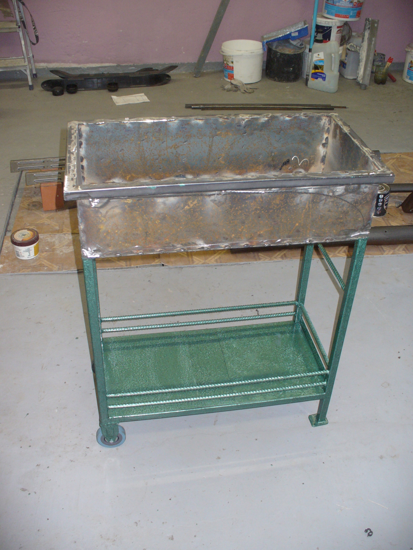

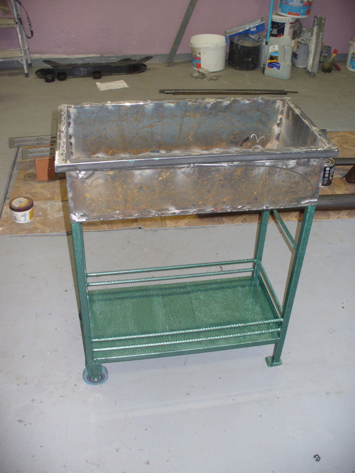

Изготовил я мангал
Все комплектующие покупал со двора, где продают деловой метал с пунктов приема такового.
профтруба 40*40*1,5, листовой метал 3 мм, катанка 6 мм, прокат 8 и 10 мм, всего по чуть-чуть
опишу только некоторые моменты, которые я решил реализовать
Требуется эксплуатация данного мангала, как дома на стационарном месте, так и с выездом на разные локации (простите меня за мой французский)))
для этого размечаем дно и привариваем резьбовые муфты
в качестве приспособы для задания угла наклона, использовал отрезной круг
также привариваем две транспортировочные муфты для ножек мангала
не забываем выпилить дренажное отверстие для дождевой воды и прочих сюрпризов
собственно сам стол на покраске
использование по прямому назначению
с приспособой для установки казана
эта вставка на случай использования кастрюли или чайника
также изготовил решетку гриль, небольшую кочергу и совочек
соответственно приварил крючки, чтобы все это разместить на раме стола.
ввиду того, что при использовании данного девайса, скорее всего вокруг будут нетрезвые личности, крючки в целях безопасности, решено было сделать внутри конструкции, дабы не испортить скорлупу)))
Всем кто дочитал, Спасибо!

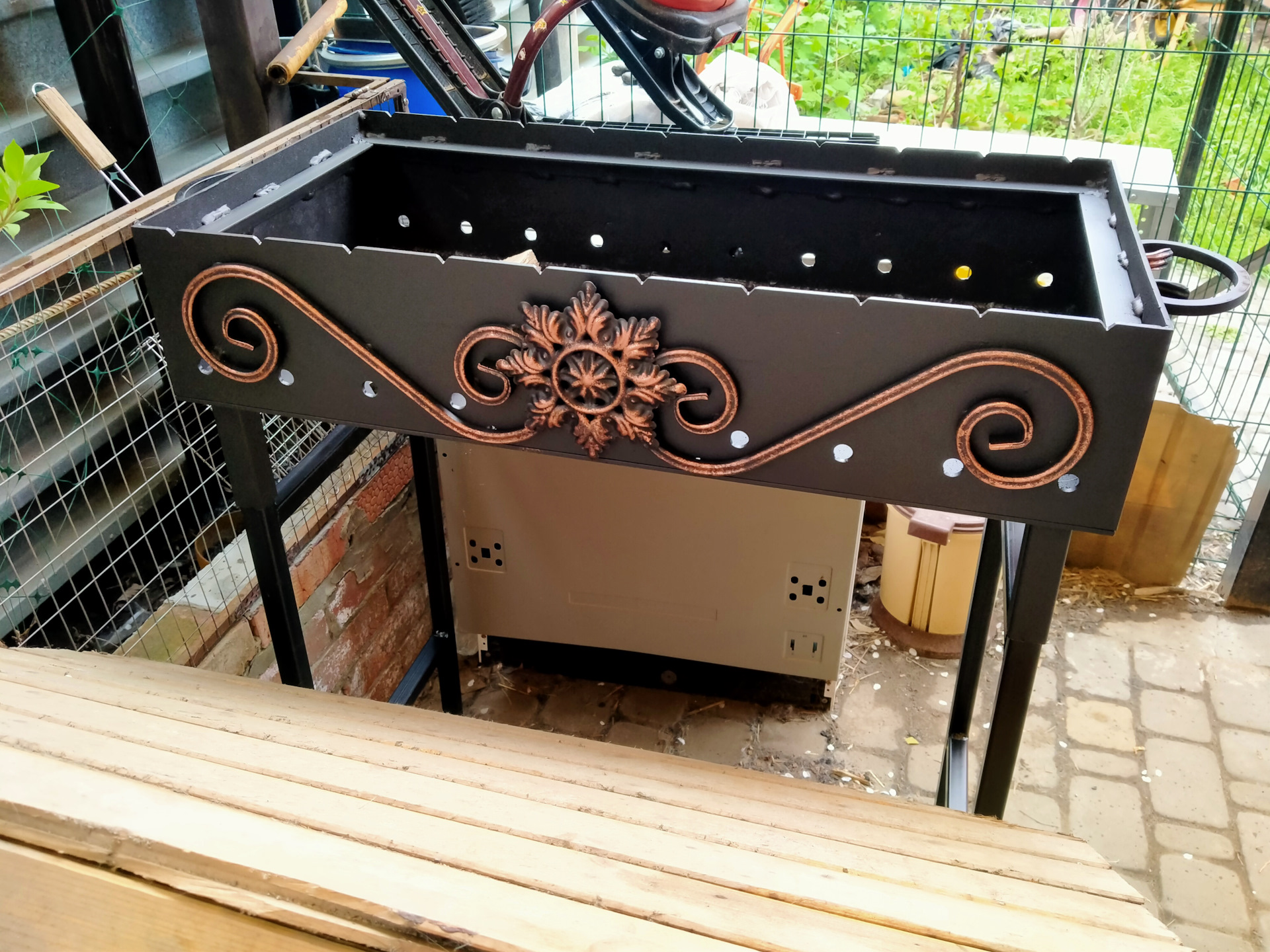

Обратил внимание, что на больших мангалах редко делают отверстия для воздуха. С чем это связано?
Спасибо
При наличии отверстий идёт лишний жар. Соответственно мясо можно сжечь, пересушить и прочее. Высота 140мм шампуры низко расположены, так что потребности в отверстиях нет

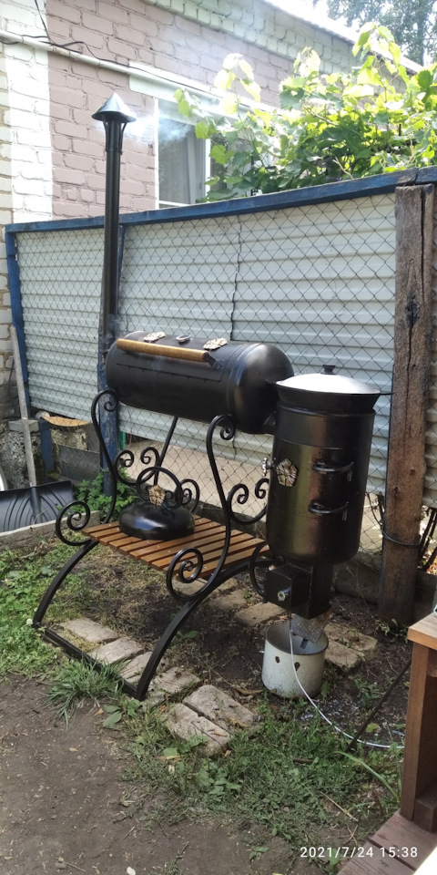

Я себе из баллонов замутил
Прикольный, все устраивает?
Устраивает все, только такой мангал не потаскаешь, уж очень тяжёлый, а так это мангал, маленькая коптильня для горячего копчения, и печь для казана. Скумбрию коптил вообще супер. Ну а насчёт цветочков, у меня валялись без дела жена захотела приукрасить, ну я и приварить, цветочки на функционал ни как не влияют.

Какая глубина мангала? Это самый важный параметр.
А какая должна быть?
Оптимально-это высота от углей до мяса около 10 см.Тогда мясо быстро прогревается и не пригорает. Я думаю 15-18см, не более. Я свой мангал буду переделывать, уменьшать глубину.
Llobzik
Самый важный параметр — это наличие мяса. Всё остальное от лукавого😏
Llobzik
140мм
Немного не выдержан глубинный параметр — должно быть 141 мм, иль подгорать будет. На переделку 😅

Для чего нужна нижняя полка?
С тех пор как её сделал, еще сам не понял для чего именно. Изначально мангал делался для гаража. Во время бездействия там хранится мешок с углями, жидкость для розжига, опахало, кочерга, подставка для казана.В общим, всегда чем то занято место.

А дырки для воздуха будут ?
Все нормальные пацаны сейчас делают мангалы без дыр.
Совершенно с вами согласен🤝🏻
Я давно обратил внимание, что дыры только мешают. Особенно на природе, когда ветер сильный.
Ismail13
Нет

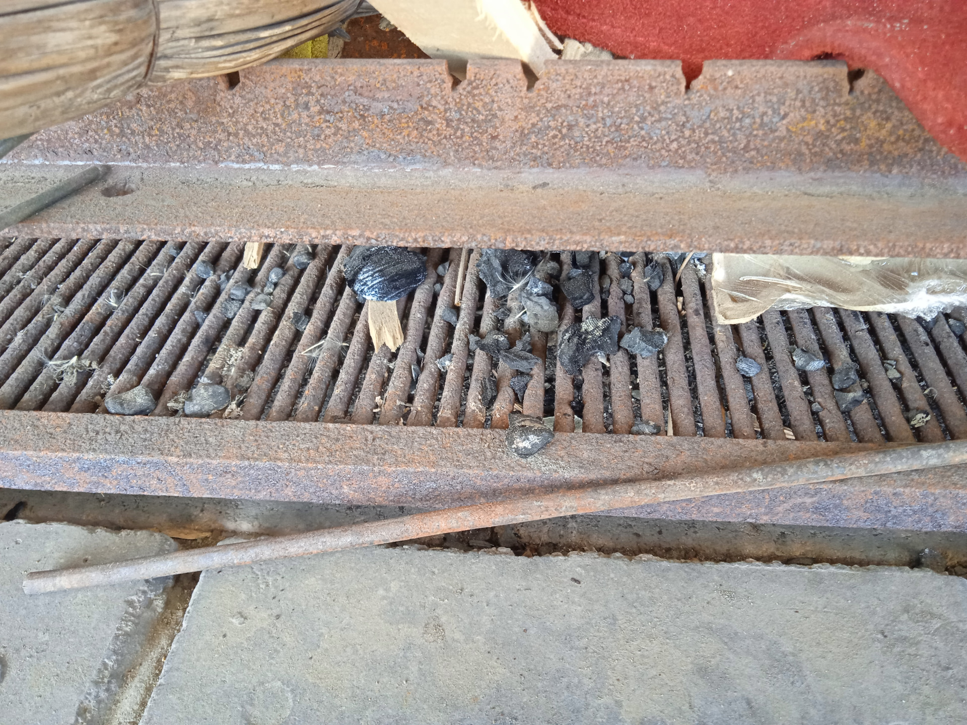

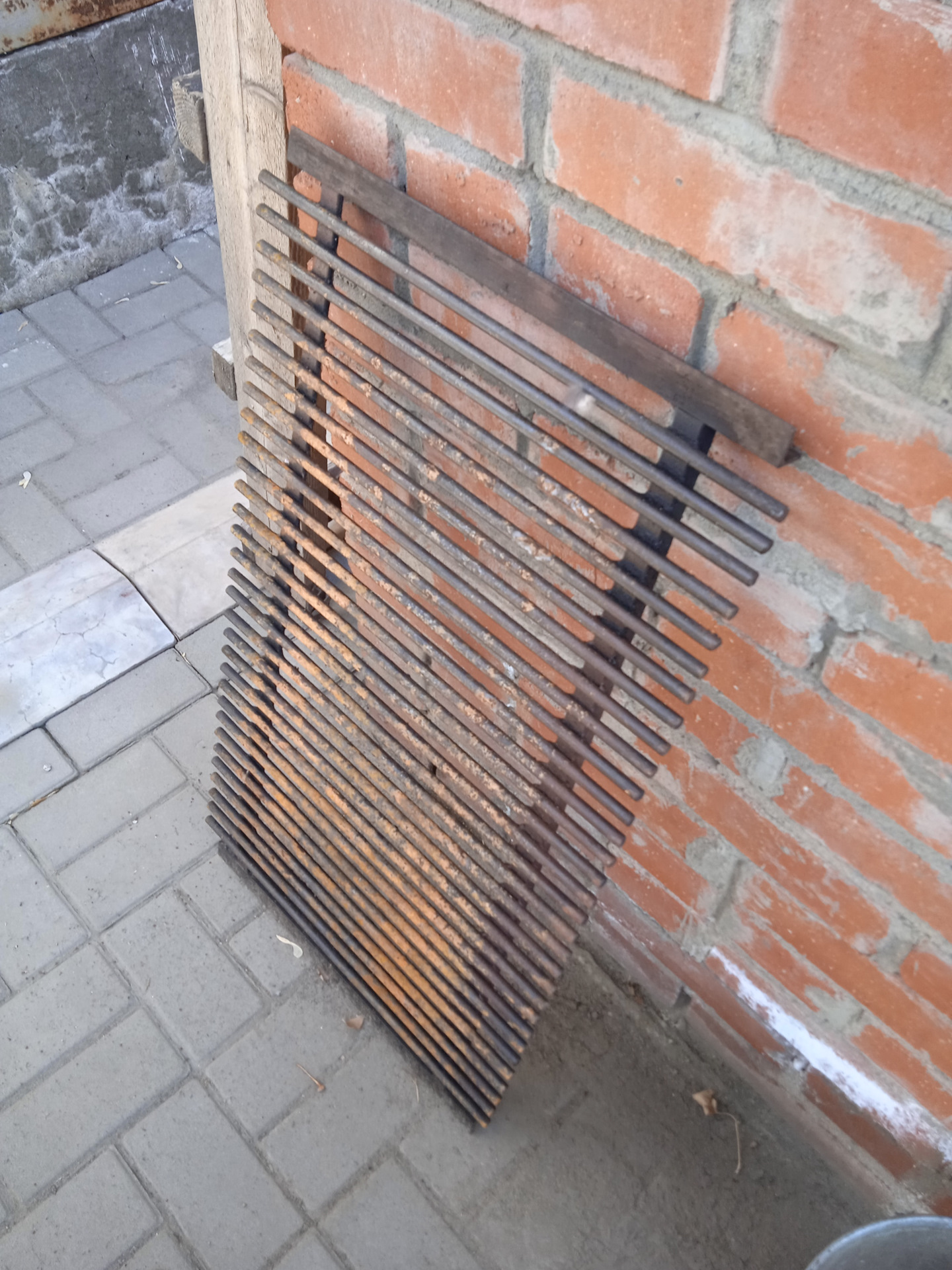

Решётку для гриля выгнет моментально.
Арматуру выгнет?! Заабе**я выгинать
Я тоже так думал…
Первое время.
veps66
У меня это уже третья решетка, первая с 2016 года, даже на миллиметр не ушла, так что если не знаешь, лучше промолчать
Дмитрий, из черной проволоки 6 мм решетку делали?
Из катанки 6 мм делал подставку под казан и кастрюлю.
Решетка гриль из проката 10мм
"Прокат 10 мм"-это квадратный прут?
Нет, круглый
Llobzik
Я ссыль кинул, там есть гриль барбекю из стиральной машины, тоже решетка под угли из 6мм, решетка гриль 10 мм
Сколько лет прошло, ничего не повело, все ровно

Ничего не повело, ни решетку для углей 6мм, ни решетку гриль 10мм
Да ржавеет, но перед каждым употреблением греем на углях и чистим металлической щеткой, минут 5 и готово к работе
www.drive2.ru/b/537357996724846651/
Да со временем оболочка жира появиться и ничего ржаветь не будет!)))))
