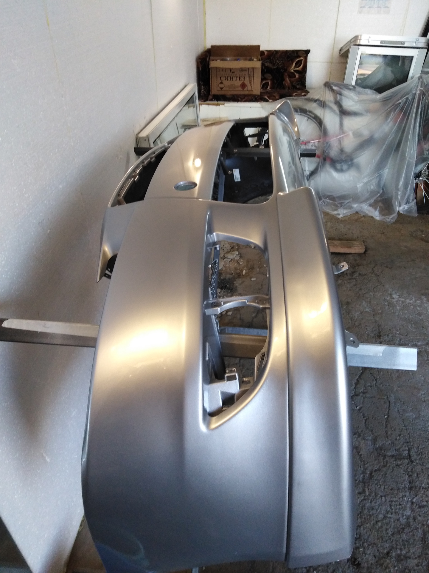

Я тренировался и привыкал к пистолету на воротах собственного гаража благо они были ржавые. 🤣Зато теперь как новые в трех слоях краски. Краску естественно самую простую брал на работе акриловая вроде была.

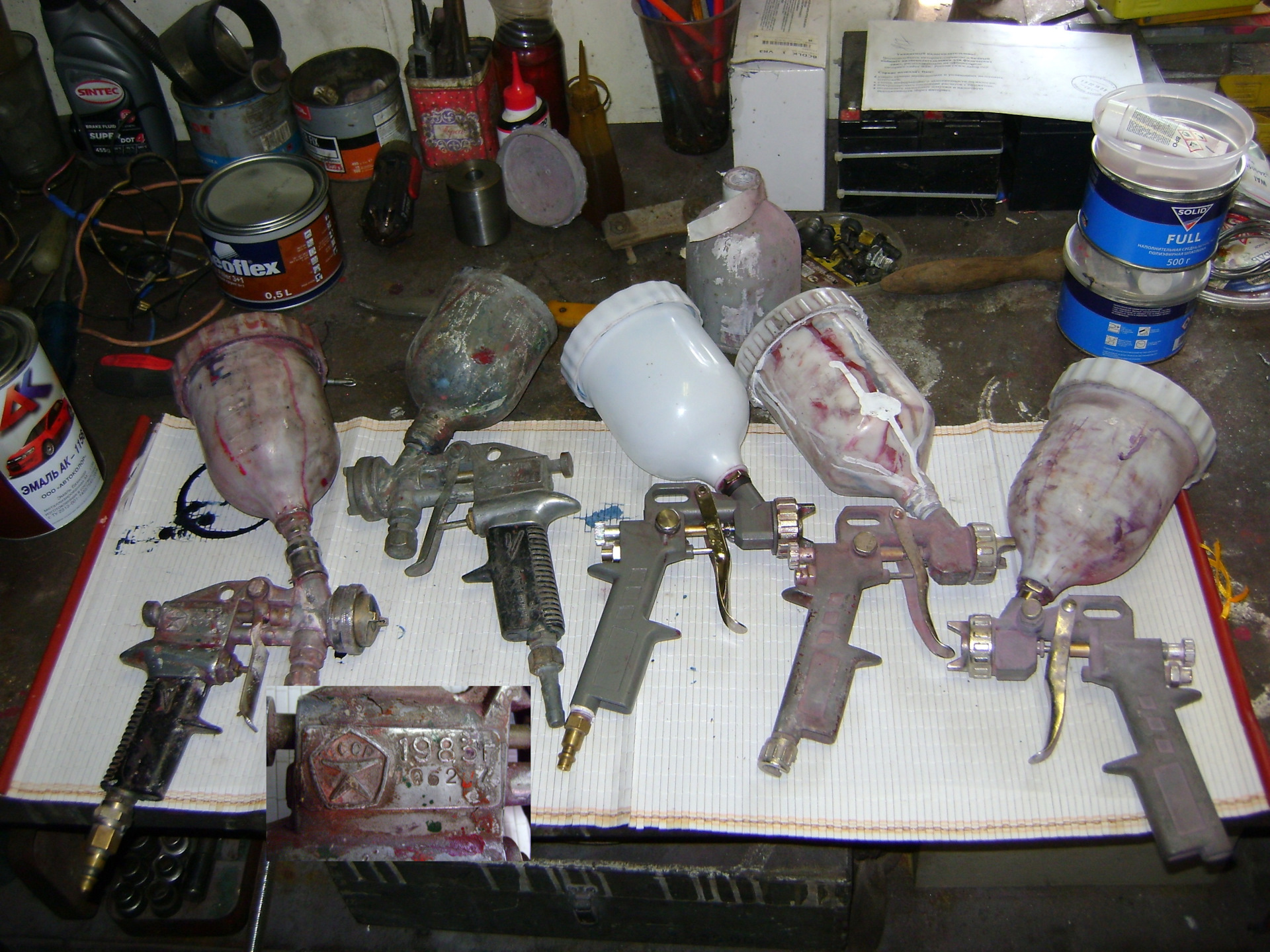

У меня два пистолета один под грунт и один под базу с лаком с дюзой 1.4 хуберт р500 красил свою машинку мне норм
Что бы открутить дюзу на новом пистолете надо погреть оную но без фанатизма. Тоже самое если решите разобрать винт подачи воздуха или просто разобрать для чистки. Там все на фиксаторе резьбы или на клее каком то.
Пофик модель, не слушай никого. Главное иметь два, а то устанешь менять-промывать. Я таким крашу и все нормально. Один под грунт, другой под краску. Потом второй этап. один под краску второй под лак.

разные дюзы под разные материалы. например базовая эмаль — ее принято наносить дюзой 1.3, лак -1.4, грунты 1.7. такие наборы, , юного маляра, , зачастую для тех кто думает что в малярке можно экономить. по факту экономии нет.время. расходники.на то чтобы отмыть инструмент от ранее использовавшегося материала, разобрать, поменять, дюзу и иглу. такие наборы.туфта, потому что помимо смены дюзы ей так же должна соответствовать и игла под эту дюзу. а если набор тупо включает три дюзы и все, это туфта. а так да.корпус публика один и тот же.суть сферы примения под материал меняет игла дюза и голова .

С первого раза ни у кого не получается. Машину целиком в первый раз я бы обливать не стал. Надо потренироваться на отдельных деталях. Возьми на разборке или металлоприемке.

Не стоит этим красить. Для новичка в гараже купи хьюберт р500, недорого стоит и система LVLP, расходует мало воздуха, маленький туман, для покраски в гараже своими руками хороший вариант.

Как пример, красил первый раз, китайской иватой w-101, дюза 1,3.И базу металик им раскладывал и лак тоже им, красил у себя в гараже. Главное почитать информации побольше, потренироваться, соблюдать все инструкции по разведению на техничке, соблюдать температуру и т. д. Если руки не кривые и голова сообрадает, воздух подготовлен, можно покрасить очень даже. Мне до сих пор не верят, что сам первый раз красил, пока видео не покажу😜👍
А грунт тоже им клал?
Нет, для грунта дюза маловата, грунт 1,7 у меня дешевый пулик
Ясно, значит надо два пулика брать.
Как минимум, для грунта 1,5-1,8и для базы/лак.1,3-1,4

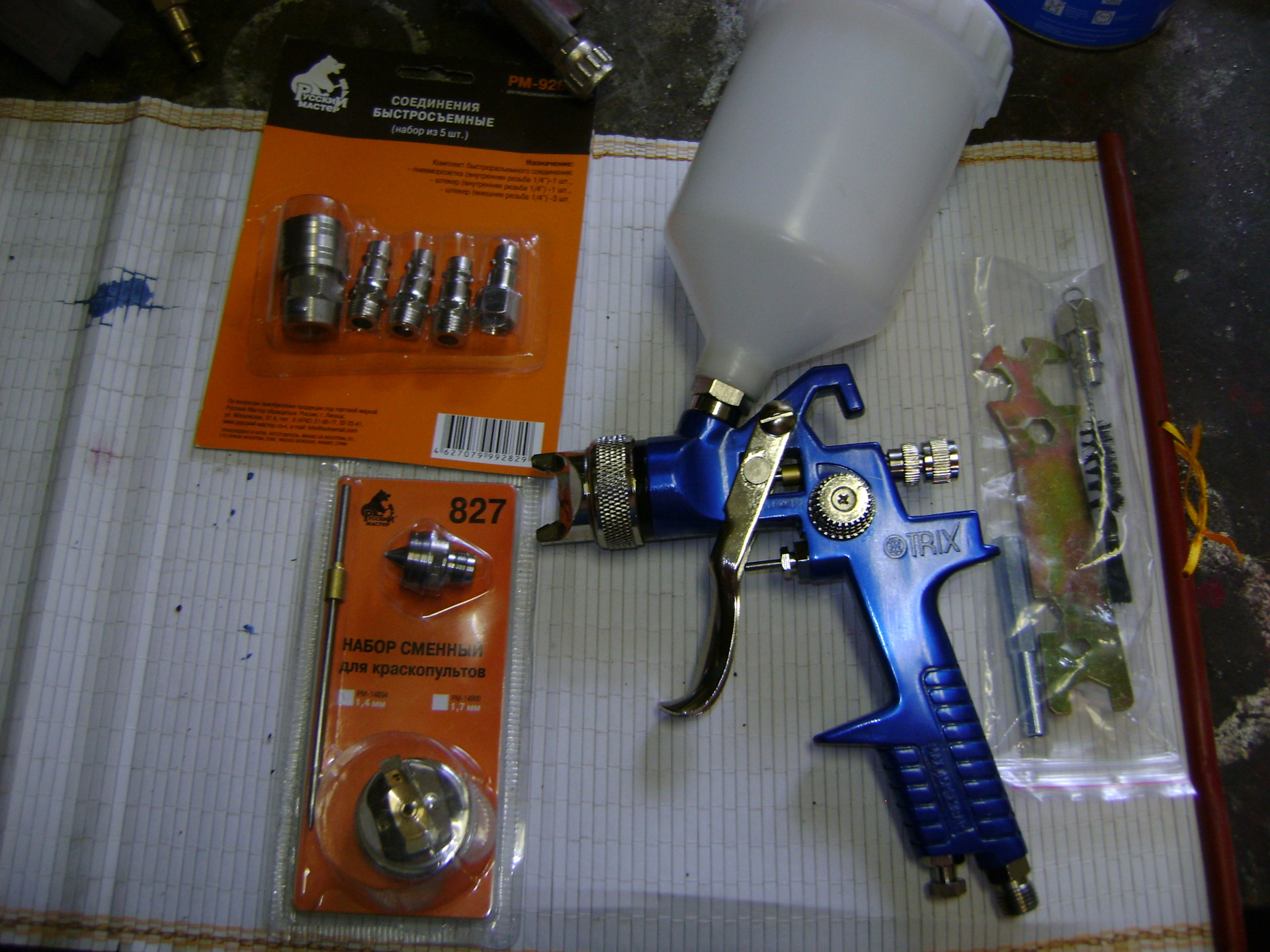

H-827, w-101
W 101 поддерживаю
Black-Lion444
Да сомневаюсь в нем, вообще есть совет какой купить для новичка ?
я себе брал Voilet Н-827 1,4/1,7 под грунты (ниже про него написали)
позже под базу\лак взял lvlp 1.2 маленький
