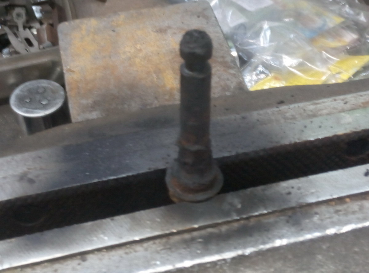

Принялся за задние. В направляющих обнаружилась «графиточка»
Но, несмотря на наличие столь сакральной (для ряда товарищей) смазки, она не помогла — одна из направляющих была заклинена «в хлам». Провозился с ней долго, но таки осилил
В целом колодцы были признаны вполне удовлетворительными, люфты есть, но пока допустимые. Направляющие все дружно отправились в чермет
Соответственно, на этом суппорте, куда кто-то залезал блудливыми ручонками, колодки были изношены слабо, он работал так себе, не очень. А на том, где закисла направляющая, износ был неравномерным. Классика жанра!
