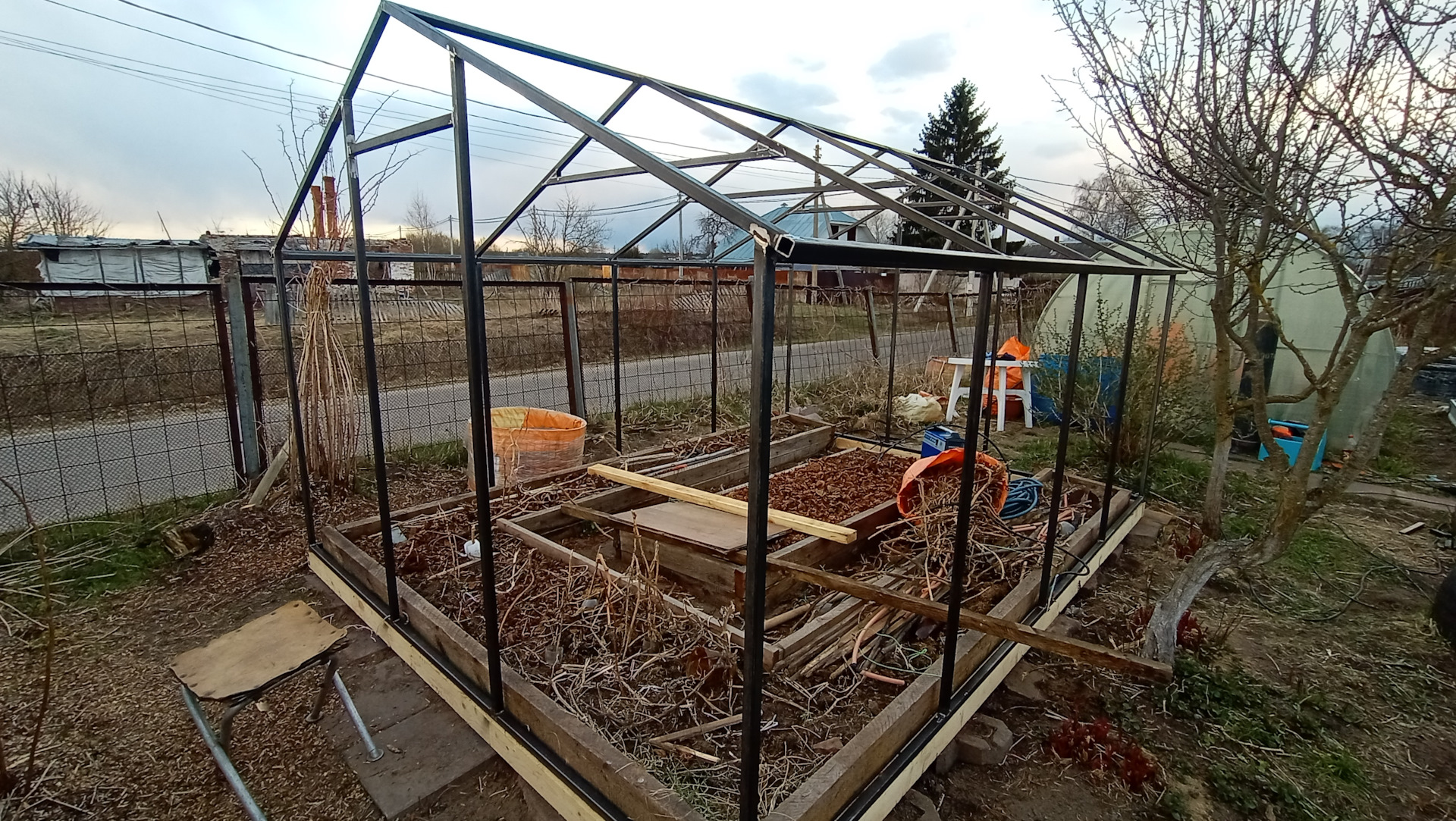

В прошлом году попросила меня супруга поставить теплицу.
Решено было изготовить самому, так как станок для вальцевания профильной трубы у меня имеется, сварочный аппарат тоже, руки тоже на месте и желание есть. Посчитал бухгалтерию: стоимость металла вышла около 100000 тенге, сравнил цены с готовыми теплицами с магазина и оказалось, что готовая вместе с поликарбонатом стоит около 90000 тенге.
Конечно металл тонковат, но все же жаба настояла на готовой.

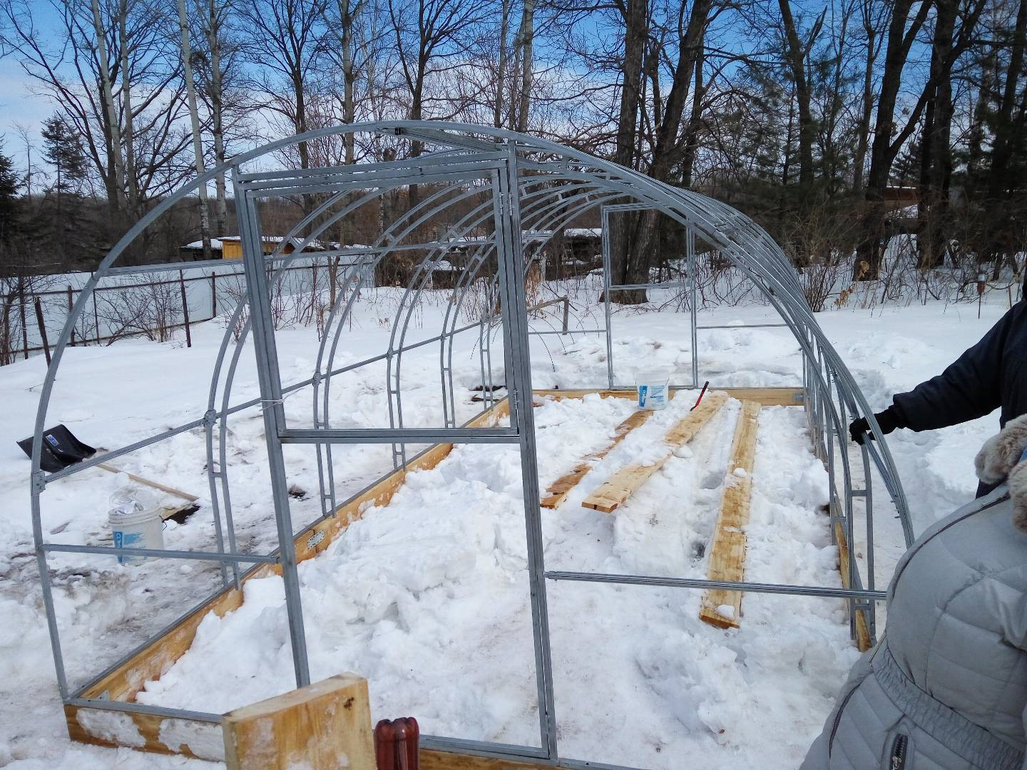

Собрал теплицу и снял с нее размеры для того, чтобы правильно разметить конструкцию для установки.
При наличии профтрубы 40*40*3 решил сделать из нее каркас, каркас закрепить на столбики залитые бетоном и к этому каркасу прикрепить саму теплицу.
Ямки копал на ширину штыка лопаты, глубиной 90 см.
установил столбики, залил раствором. столбики обрезал по уровню, установил профтрубу и все вместе обварил
установил на каркас теплицу и прикрутил кровельными шурупами

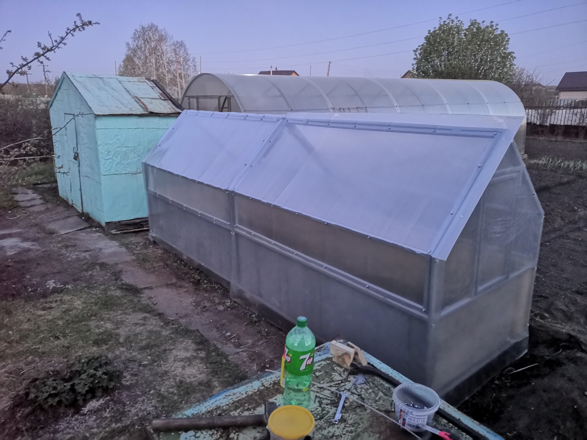

далее обшил поликарбонатом торцевые стенки. В комплекте к теплице шло 4 листа поликарбоната, 3 шт. на кровлю и 1 лист на торцы, тут Важно разместить торцы на листе таким образом, чтобы круглые части смотрели внутрь листа навстречу друг другу. Америку не открыл, но все же, вдруг кто не знает.
расстояние между рамкой и грунтом обшил кровельным железом, демонтированным с крыши дома (пару лет назад перекрыл крышу) и снаружи присыпал землей

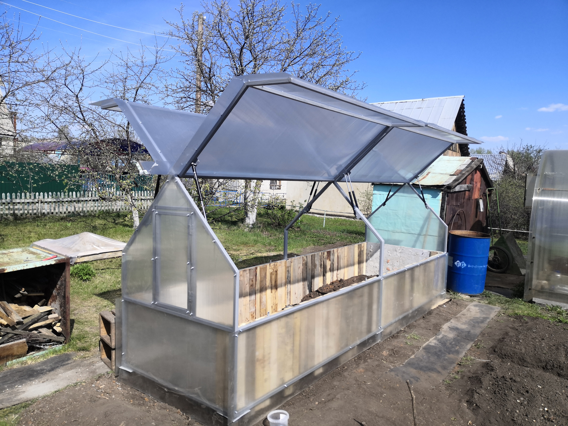

Высокие грядки из доски 25*190 мм, изнутри обшил рубероидом, на сколько хватит не знаю, время покажет.
набил их осенними остатками растений и засыпал грунтом
в этом году имеем следующий результат
надо отметить, что супруга очень довольна, а нам подкаблучникам ничего большего и не надо.

Сделано всё супер, капитально. Но себе я оставил возможность перенести теплицу на другое место. Грунт через 3-4 сезона заражается вредителями и проще теплицу переставить, чем с ними бороться.

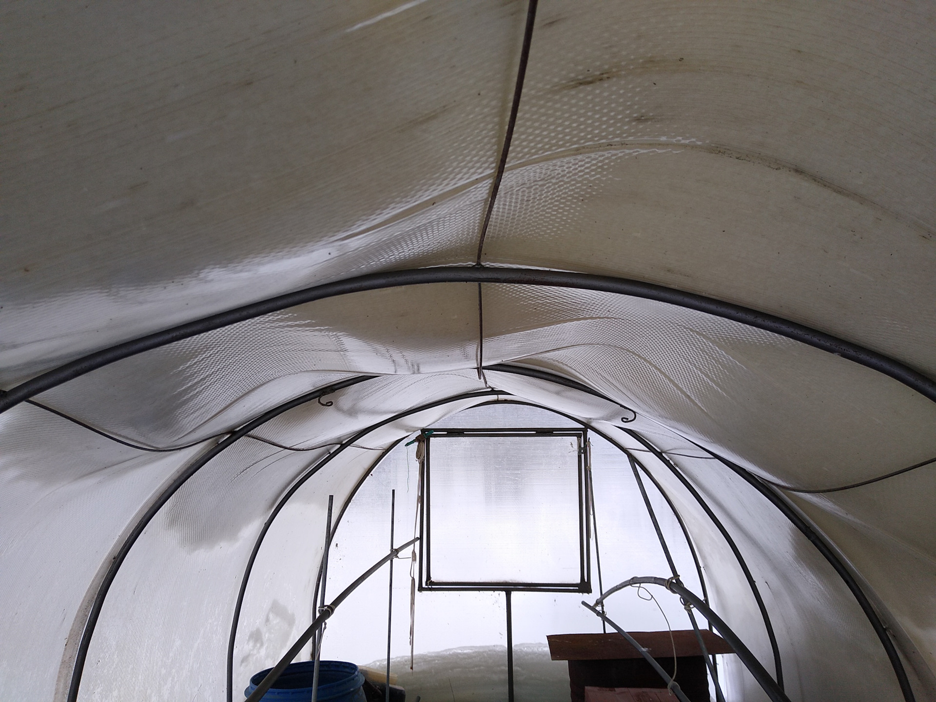

после 5 лет использования поликарбонат подсохнет и зимой снегом сверху крыши проломит. Надо было больше поперечин наварить в самом верху. Ну или как вариант зимой длиной палкой счищать с крыши снег периодически

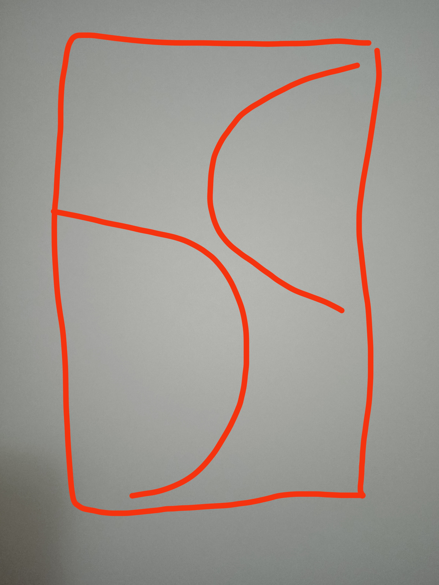

как понять — тут Важно разместить торцы на листе таким образом, чтобы круглые части смотрели внутрь листа навстречу друг другу.

Для РФ слабая конструкция. Зимой снег провалит. Очень мало жесткости.
Не для РФ, а для снежных районов. Я вот на Ставрополье живу. Снега нет, но есть ветра :). От снега ничего не случится, но сдуть может без усиления.
Я в Краснодаре, но в том году прилично снега навалило, у многих навесы сложились 🤷🏻♂️

Не совсем понял — Важно разместить торцы на листе таким образом, чтобы круглые части смотрели внутрь листа навстречу друг другу.
То есть? Можно поподробнее, а то тоже планирую перекрыть теплицу.
Оптимальность кроя листа. С одного листа поликарбоната закрываете оба торца теплицы с минимумом отходов.

Хороший вариант для досок в теплице — это антисептиком обработать и с одной стороны, контактирующей с землёй или бетоном проклеить рубероид на мастику. Влагу с земли не тянет, толщина доски не большая и доска всё время сухая.
Хороший вариант — это перед рубероидом маслом пропитывать несколько дней. А все остальное — небольшая отсрочка неизбежного :).

В наших широтах зимы снежные, между дугами 1 метр это для поликарбоната грозит прогибанием и сложением всей конструкции. Как у вас зимой со снегами?
Также, в этом году ее задуло на половину высоты, но посередине снега не было, растаял на солнце, я поэтому даже не температурил, что сложится. А вот теперь думаю, что по самому краю меня это обошло. На следующий год дай бог буду внимательнее.

Классно получилось. Только одного не пойму зачем столбы на 90см в глубину и ещё в бетон?
Благодарю.
1. У теплицы большая парусность
2. Небольшой вес, в совокупности с большой парусностью
3. Профессиональная привычка, под опоры связи копали вручную именно такого размера.
4. а бетон просто чтобы жизнь малиной не казалась))
По опыту владения теплицей отмечу некоторые моменты.
1. Такой фундамент избыточен. Достаточно брус 100х50 по всему периметру и его прикрутить в углах к вбитым в землю якорям. Я использовал куски профильной трубы 25х25 длиной 75 см.
2. Сразу купи и поставь на форточки автоматы открывания, они выглядят как газ-лифт. При повышении температуры внутри теплицы они откроют форточки, при понижении — закроют.
3. Обязательно накрыть сверху затеняющей сеткой. Она убережёт поликарбонат от преждевременного УФ старения и от перегрева растения.
4. Помидоры в ней лучше не сажать. Им там все равно жарко, они становятся сухими и рыхлыми, а с виду просто картинка.

Мне кажется от высокой флажгости доска под рубероидом пипец как будет гнить.
Она же не с двух сторон обернута рубероидом. Сохнуть должна хорошо.
