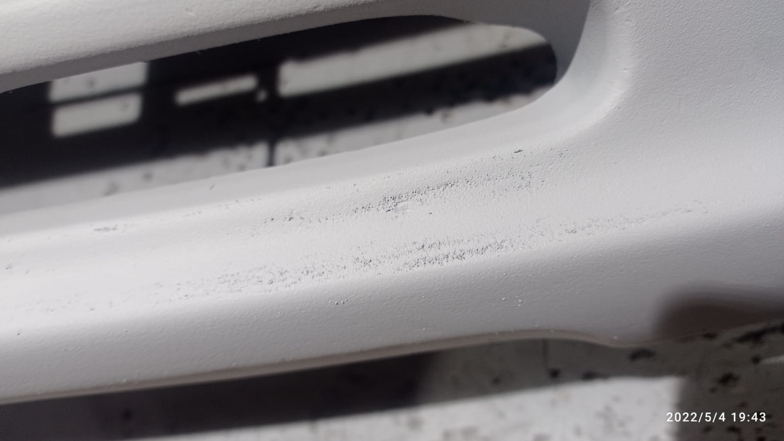

Тоже этот момент интересен. Не стал писать отдельный пост. Сегодня после грунта обнаружил недотертость. А именно ворс пластика. Вопрос. После шлифовки недочетов опять праймер наносить? или грунтом можно? Автор прости что влезаю. Но думаю тебе тоже это нужно. Удачи. Я это делаю в первый раз.
Ворс может затереться и нормально, если слой грунта хороший, просто аккуратно 400 или 500 на машинке пройтись и не протереть. Обычно не надо даже перегрунтовывать, если ворса не очень много
вот
Должно затереться, я думаю. можно 400 на сухую начать, а потом уже перебить более мелкой, чтоб быстрее было
aleks-tol
вот
Новый слой грунта и под водичку 800 без нажатий!
По фото шагрень сильная.будет апельсин по итогу.под воду брусок с 800 и будет красиво
Пофиг, грунт спилится в зеркало, никакой шагрени не будет, если конечно там нормальных 2-3 слоя.
Если это начальное перед пилкой то да.если в зеркало и краску тебе сами подготовят под пиколь уже по вязкости, то сделаеть сможешь под завод по шагрени))))
aleks-tol
вот
Это что? Там поверхность под грунт ну никак не готова.
aleks-tol
Праймер это и есть грунт.
Если есть протертость-тонким слоем нанеси и потом опять под водичку затри.грунт вывести в гладкую поверхность-шагрень лака можно будет вывести в заводскую, ну конечно если базой апельсин не накидать))
aleks-tol
Где до пластика протер и надо подгрунтовывать, то опять через праймер.
aleks-tol
да -снова. либо грунт для протиров обычно экопксидник из балона работает на ура -для протиров. ни для чего иного он по сути и не предназначен. потом красишь
+1, если не полгрунтовать будет ореол. И проще всего да, грунт с баллончика для протиров.
да не орел будет, а все отвалится нахрен, если не прогнутовать протир, а то и сразу подорвет что с 99% и будет по границе))))) грунт для протиров как раз для такого создан и не будет ничего. главное потом ничего не шлифовать. а выждав межслойку, продолжать красить.это так скажем последний "пшик" перед покраской, по всем выявленным местам. он очень тонкий и ореолы не создаст как и ступеньки
Ну да, я под ореолом имел ввиду подрыв по переметру протира. А отвалится не отвалится, там 180я риска внизу, от нее не оторвешь так просто.
ну это совсем другое.ореол это когда на нанесенном покрытии видна зона прошлифовки под слоем, визуальный деффект (зачастую потом приводящий к "провалу" материала), а подрыв это уже фактически вердикт несовместимости покрытия. когда тонкое внизу подорвало то что нанесено сверху.

Р80-Р150 это для шпатли. Тоесть шпатлюем на риску 150.
Р240 — на эту риску грунт.
По грунту работаем Р320 — Р500 это под базу.
Р1000 — под лак
Если грунт обрабатываем по мокрому, то Р800 — Р1000
