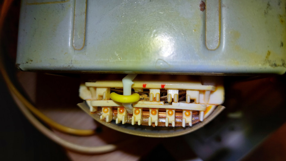

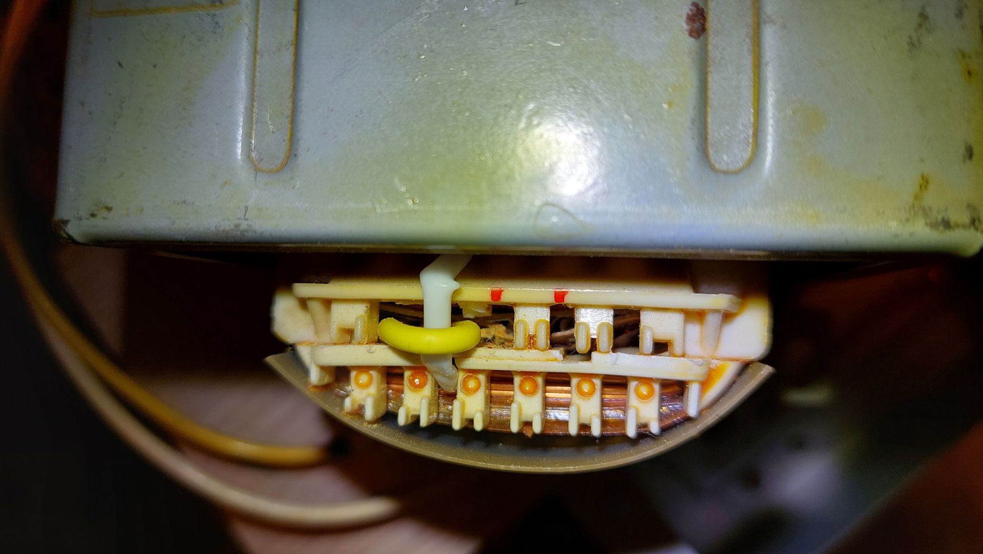

Скачав СМ, внутренне приготовился к тому, что действительно, просто так найти трансформатор не получится. Вторичек много.
Однако наличие в цепи первички термопредохранителя давало слабую надежду, что виноват таки не трансформатор целиком, а вот этот "презерватив" (будь они неладны!).

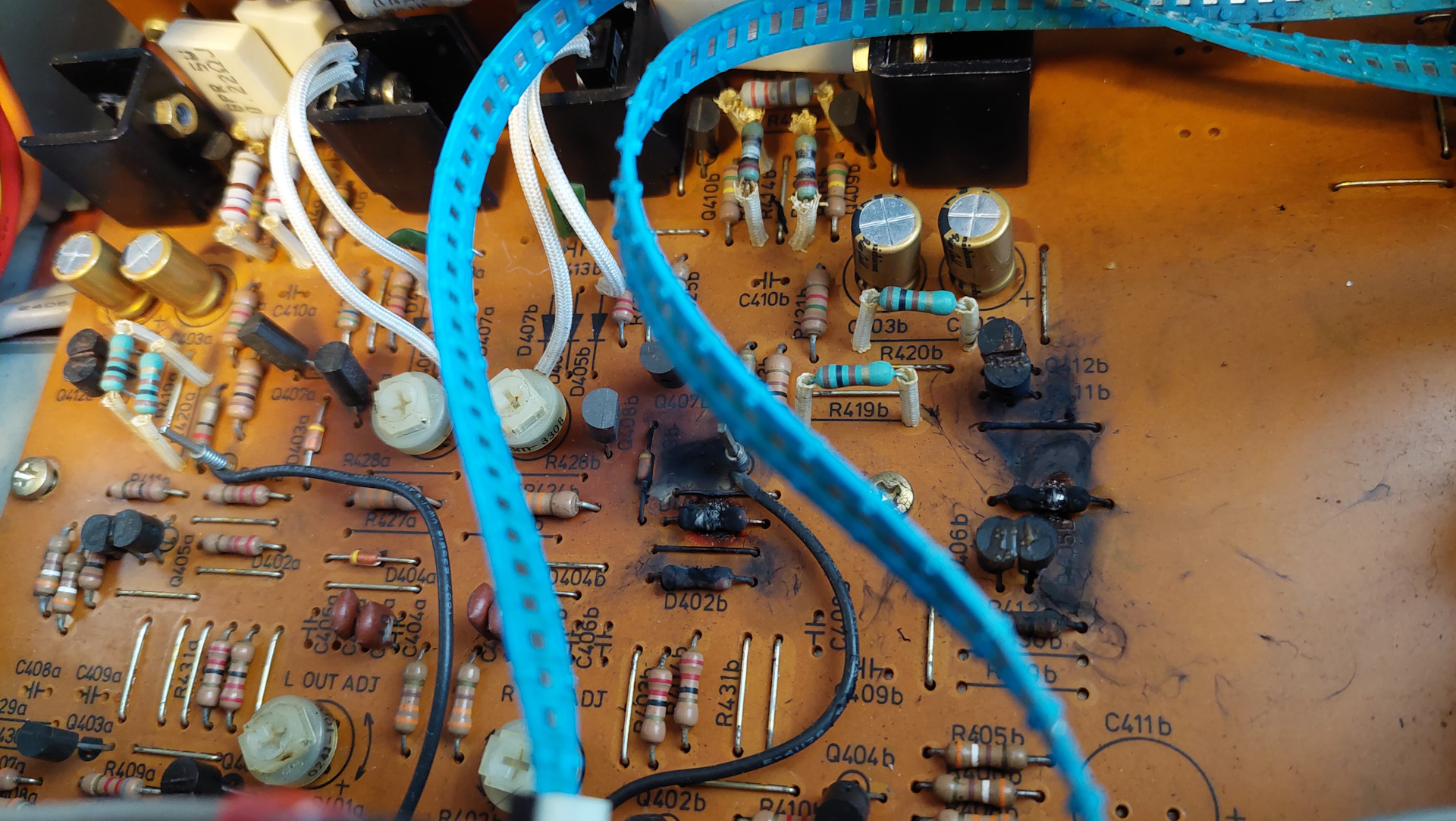

Вскрытие показало, что кроме большого количества пыли и сгоревшего сетевого предохранителя иных следов "катастрофы " не видно. Прозвонка первички выявила отсутствие цепи. Теперь попробуем найти этот предохранитель, и о слава яйцам он нашелся (как всегда внутри слоев обмотки)! И даже с трудом, но к нему можно было подобраться иглой. И вот тут меня ожидала маленькая удача. Первичка после предохранителя прекрасно звонилась!
Дело за малым, без разбора трансформатора, максимально близко к обеим концам предохранителя отделить провода обмотки и соединить их в обход "трупика". Защищать нас будет по старинке штатная "стекляшка" на 1,25А.
Непосредственно сама хирургическая операция прошла удачно и аппарат ожил!
Проблема в том, что первичка намотана первой, а сама обмотка прикрыта мощным экраном из медной шины (не фольга!) запаянным на обратной от стороны ремонта стороне транса.
Пришлось отделить провод обмотки от предохранителя и вытянуть его на сколько это возможно близко к "поверхности", при этом провод ввода в трансформатор естественно пришлось вытянуть из трансформатора и удлиннить пропустив его через верх пластикового каркаса с перегибом через опору под 180 градусов для минимизации возможных нагрузок на место соединения. . Ну и естественно спаял обмотку и провод заизолировав термоусадкой (зелененький кончик, это уже запечатанный конец ее). Само соединение получилось внутри пластикового каркаса. Запаять получилось только очень тонким и длинным жалом паяльника Weller.
Моя была довольная! ))))

На удивление, УМ сделан не на сборке, а на дискретных элементах.
Специалисты могут оценить схему на "качество" ))

Предохранитель отрубается по перегреву. При чем тут коммутация?
А я почем знаю?
У меня после процедуры он работал на большую акустику 3 часа к ряду, корпус прям хорошо нагрелся, а транс — нет.
Я к тому, что может, улучшить ему проветривание.
Эти термопредохранители стали ставить когда трансы начали говном мотать. они нужны чтобы пожар не устроить.
В певичке же стоит пред?
Коротнет, ток превысит и вуаля!
Там ТЕРМО предохранители. А обычные — отдельно и стоят.
Ну бум надеяться… А что нам остается? ))
Или закрепить сверху, но тогда нужно знать номинал оригинального, чтобы поставить меньший из за охлаждения…
Термовыключатель прикрутить и всё. Там градусов на 150 рассчитано. Наверное. Думаю, можно прикрутить что угодно. На сильно низкую Т их нет. А любая разумная.
В трансформаторах мне попадались на 120-130 °С.

Супер! Жаль нет фоток операции на трансе, интересно было бы глянуть.
Забыл сделать.((
Но в принципе, там без разбора особенно и фотографировать нечего.
Дополню в теле поста вечерком, как доберусь до дома.
DJ-Dagus
Изолента вскрывается — доступ к преду. Довольно стандартно.
ХА! Если бы!
Во первых пред ВНУТРИ .
Вторичка то мотается по верху первички!
В том то и прикол.
Сколько так трансов живых в мусорку улетело из за этих долбанных предохранителей, не счесть!
У всех трансов, что я видел, пред был замотан снаружи.
А у меня противоположный опыт!
И тут тоже((
Да еще и медный толстый экран по обмотке.
Такого не видел.
А я постоянно )))
DJ-Dagus
Добавил в текст поста описание и фото работ.
Ааа теперь вижу как. Благодарю.
Не за что. )))
Повезло, что хватило кончика подтянуть в зону, где смлг пинцетом их свить и потом запаять.
Иначе хоть в помойку.
Первичка намотана первой.
Значит еще поживет)).а то сразу на помойку! А сервисмены не парятся.как и в машинах.не хотят возиться с ремонтом.хотят за 5 минут поменять блок на новый.мастера блин((
