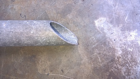

Я много лет пользуюсь заточенными алюминиевыми трубками от старых раскладушек. Нормально, ничего с ними не произошло, песок внутрь забивается, но так же легко вытряхивается. Единственная проблема была — со временем плющится верх трубки.
Сейчас времени валом, сидеть читать в смартфоне мерзость новостей надоело — сделал для кольев наконечники.
Колечки из полудюймовой трубы, патрубки из трубы на три четверти, шайба, заклёпки. Патрубки на алюминиевую трубу не налазят — распилил вдоль и разогнул зубилом.
Ну а потом сварка, зачистка, покраска.

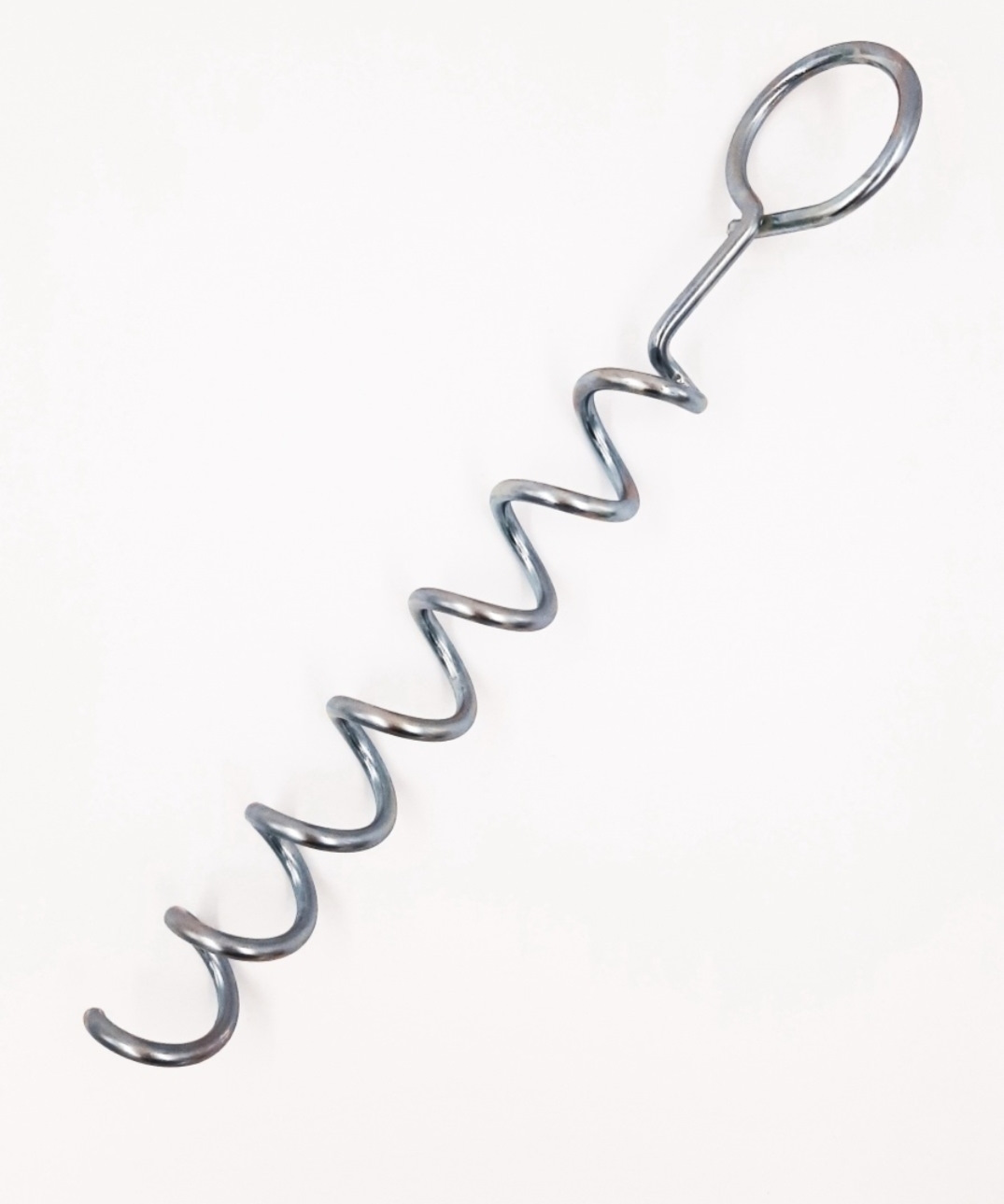

Для песка рекомендую винтовые колья. И в любом мягком грунте они великолепно держат.
Насчёт винтовых я задумывался тоже, и этот вариант не отбрасываю. Вопрос наличия материала, размеры, вес и т.п.

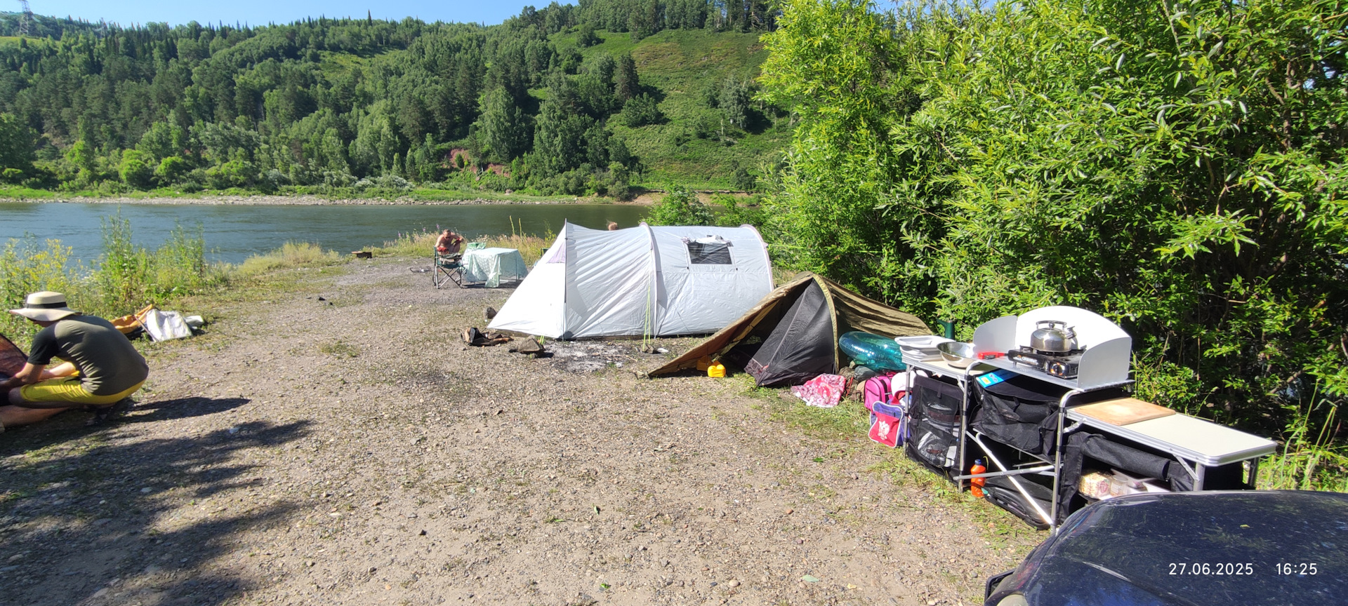

А вот вопрос бывалым путешественникам. Поехал я на днях на Томь. Берег каменистый, и так трудно было палатку поставить что я спал в машине. А Вы как боретесь с такой почвой которая состоит из одного скальника?

Неплохой вариант. А концы трубок просто обрезаны получается. Не думал сделать конус ?
Вот так. Проблем нет. Немножко коррозия, но эти трубк уже лет 8 как служат.
Конус сделать как? Вставки конусные точить? Я думаю только лишнее сопротивление грунта будет при забивании.
