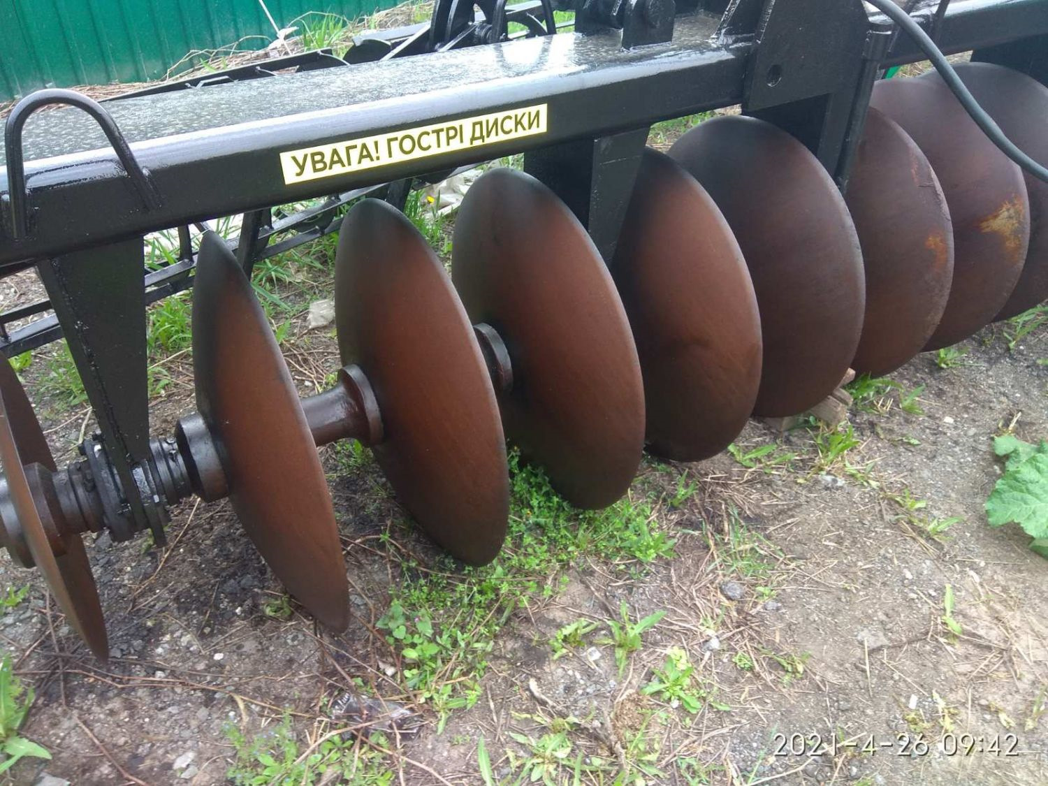

Молодец, хорошо придумал, а то обычно из диска от бороны садж делают.
))) так и есть, из диска от бороны))) там ссыль в тексте

Идеальный вариант это диск от бороны. Лучше нет. Диаметр и толщина самое то, только отверстие по центру надо заварить.
все верно, готовлю на диске от бороны
