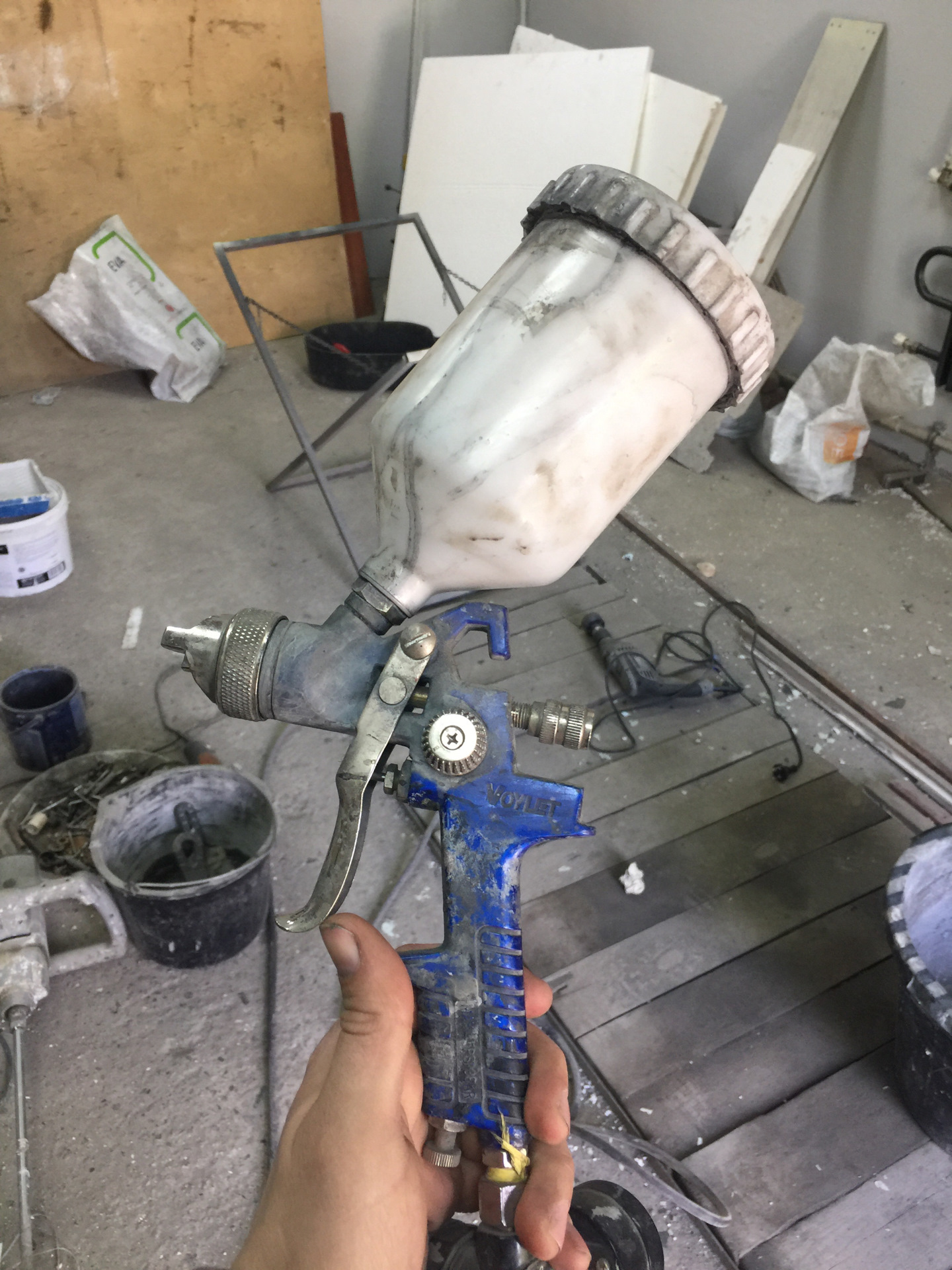

Всем привет. Знаю, что тема заезжена, что куча роликов на ютубе есть и т.д. знаю, что покупают пульты hvlp для лака, а lvlp для всего остального (вроде бы).
Мне он нужен чисто красить ведра свои и (возможно) друзей т.к. идеальных условий у меня — нет, а красить охото, и скорей всего буду делать нивы или уазы, в общем не на продажу, а чтобы из 10 м глаза не потекли кровью. Мне вот что не понятно:
У меня компрессор гаражный на 420л. Мне нужен Lvlp. Хочу заказать с али. С какими дюзами покупать и какой посоветуете? Может сразу со всеми дюзами купить или лучше отдельно?
Не хочу позже его выкидывать

Бери такой чтоб дюзы можно было менять. У девилбиса точно можно. Может и китай есть такой.
Для начала сойдёт Partner PA-F2, более дешёвая подделка w-101.
Удобный, низкого давления, дюзы 1.0 хватит с лихвой.
БОльшая дюза, большее давление, соответственно больший расход, и скорость выше. Но неопытному будет сложно укладывать на такой скорости.
Так что всем пионерам w-101 самое-то что нужно.

Для грунта дюза 1.7 Для краски и лака — 1.3-1.4

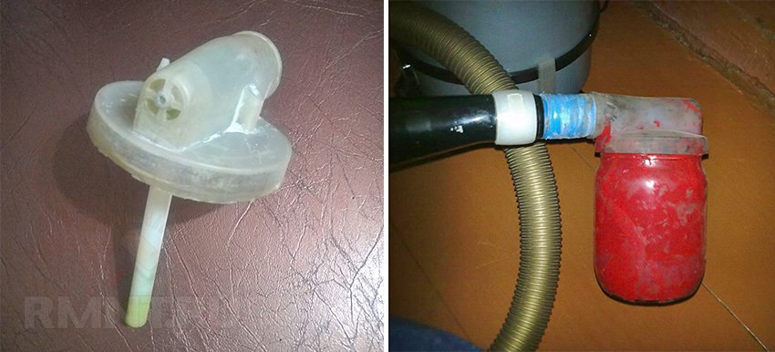

когда у всех отрыгнут пистолеты, мы будем красить пылесосами))

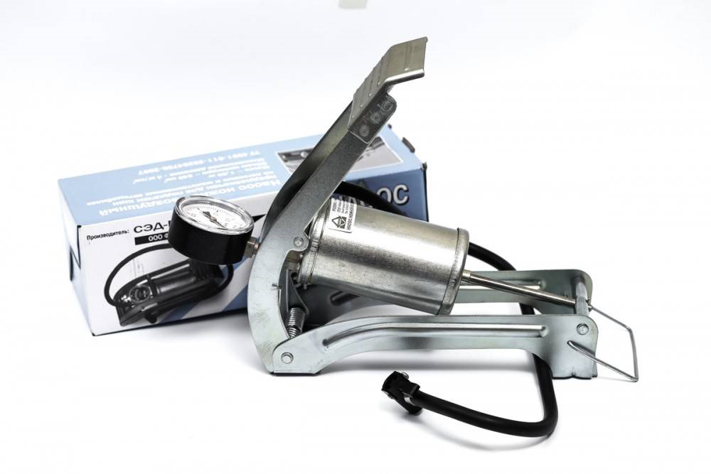

Но к нему ещё нужен однопоршневой ножной "компрессор" !))))
Велосипедный качок: один красит, другой качает
Когда-то красил таким. Ресивера нет, поэтому важны согласованные движения: давишь ногой и в это время наживаешь на пистолет…)))

Бери hubert r500 и комплект 1.3 и 1.7, я таким пульвиком в гараже крашу причем с компрессора с ресивером 24л и умудряюсь покрасить хорошо
И я r 500 пользуюсь. Так же 2 в наличии… ложит материал хорошо, регулировки чёткие. Расход воздуха не большой. В прошлом году покупал примерно за 50$
Я брал 1.3 за 3400р и комплект для перехода на 1.7 за 1200р

Разорвет же. Бачки вряд ли расчитаны на большое давление. Даже колба от водяного фильтра и та не выдержала 8атм, а стенки там толстые

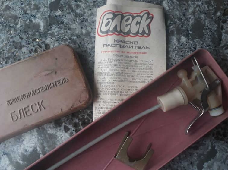

Ха, прикольно. Не знал что можно красить пылесосом.
Метод из СССР)
