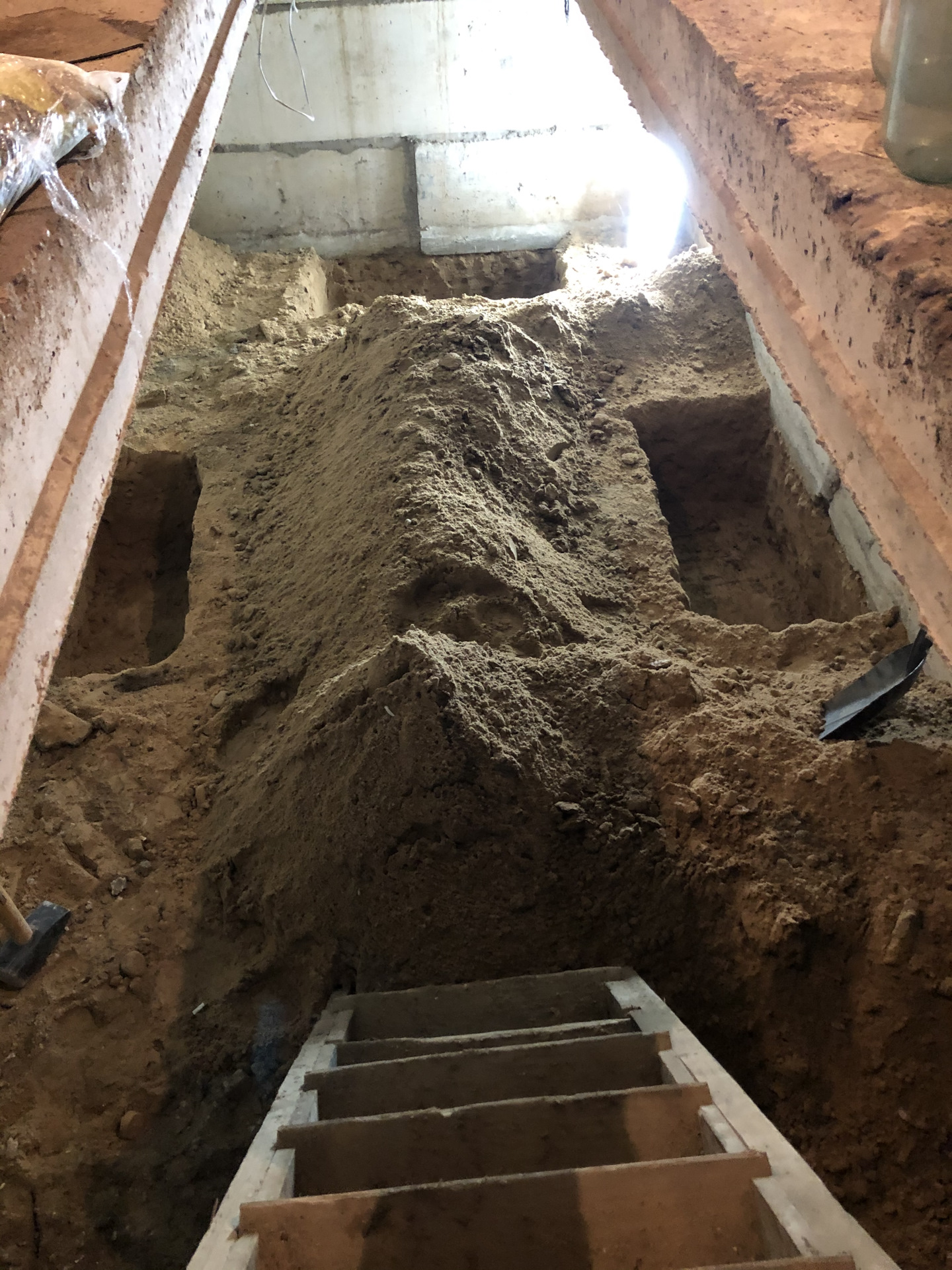

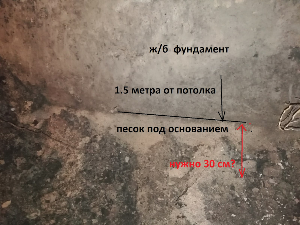

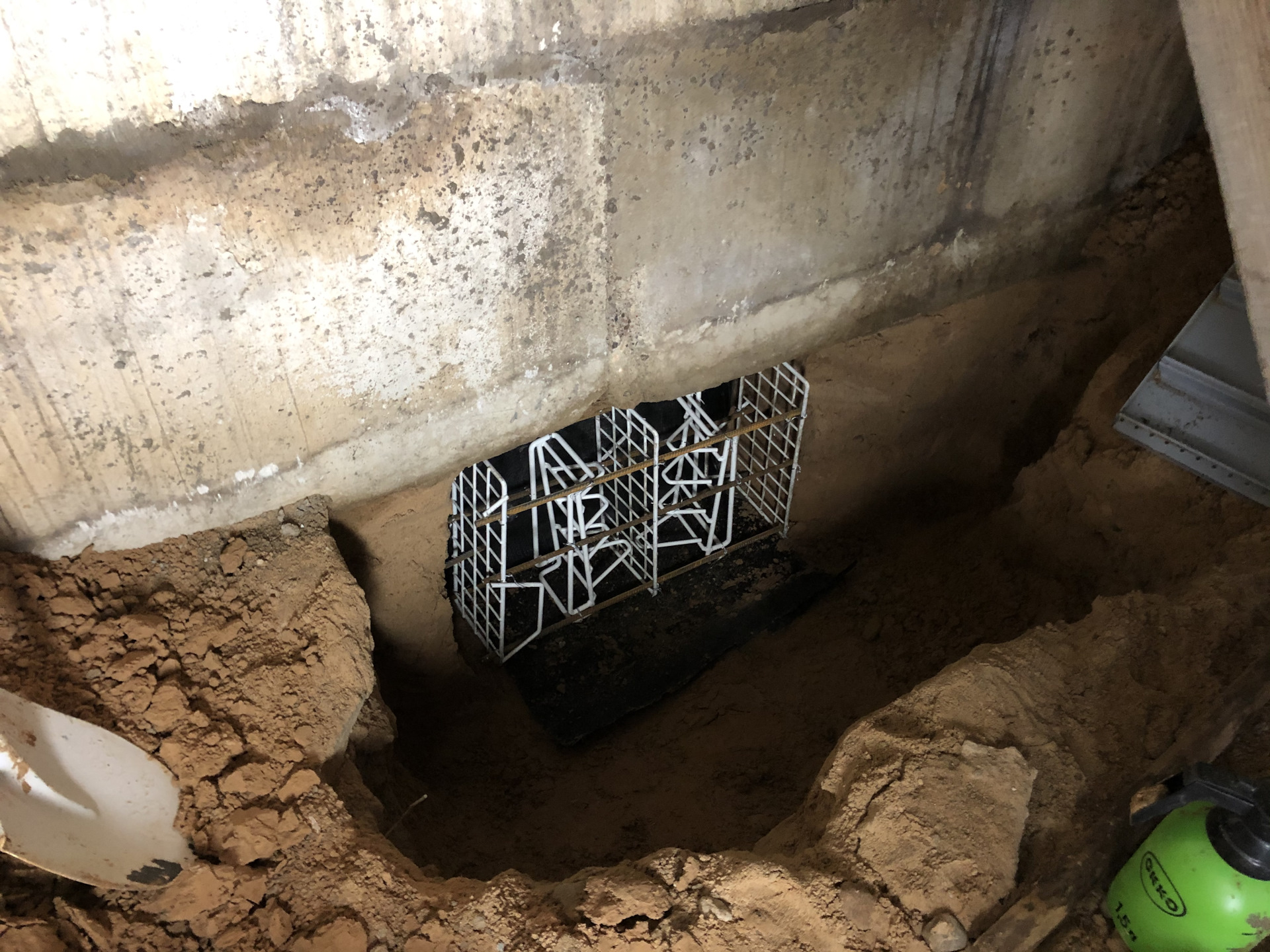

Здравствуйте читатели драйва прошу совета бывалых по поводу обустройства подвала. Высота двух бетонных блоков от потолка до пола 1.5 метра, дальше идет песок. В настоящее время выбрал по центру 1.7 метра что бы по подвалу можно было ходить в полный рост надо еще сантимов 30 выбрать для стяжки. По углам подвала залиты монолитные столбы на 2.20 глубиной что исключает заваливание блоков во внутрь подвала. Эти бетонные столбы через арматуру связаны со стенками подвала. В общем и целом хочу еще углубить подвал но не знаю как быть с повисшими в воздухе блоками фундамента. критики критикуйте но и предлагайте!
задачу ставлю как углубить подвал до 2 метров!

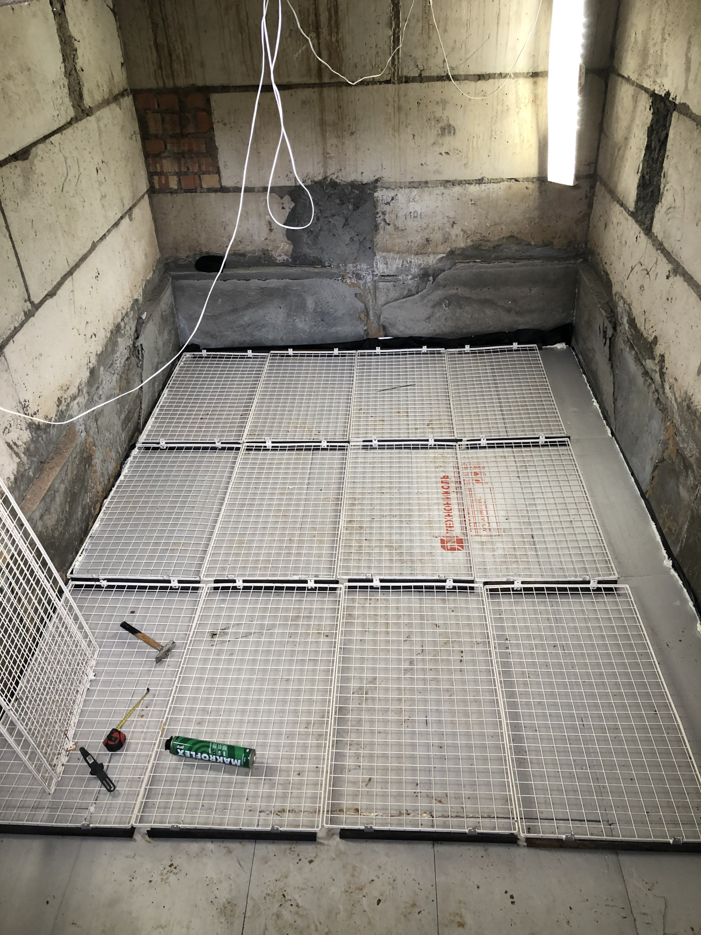

Пеноплекс, сетка и миксер с бетоном.
Пеноплекс зачем?
в носочках автор хочет ходить
SEREGA-774
Пеноплекс зачем?
Хз честно говоря, думал типо теплее будет, хотя весь холод идёт сверху.
А то я тоже планирую яму делать в большом гараже. Ну и подумал что можно сделать чтоб не стыли ноги.
на сколько углубились?
На 60см.

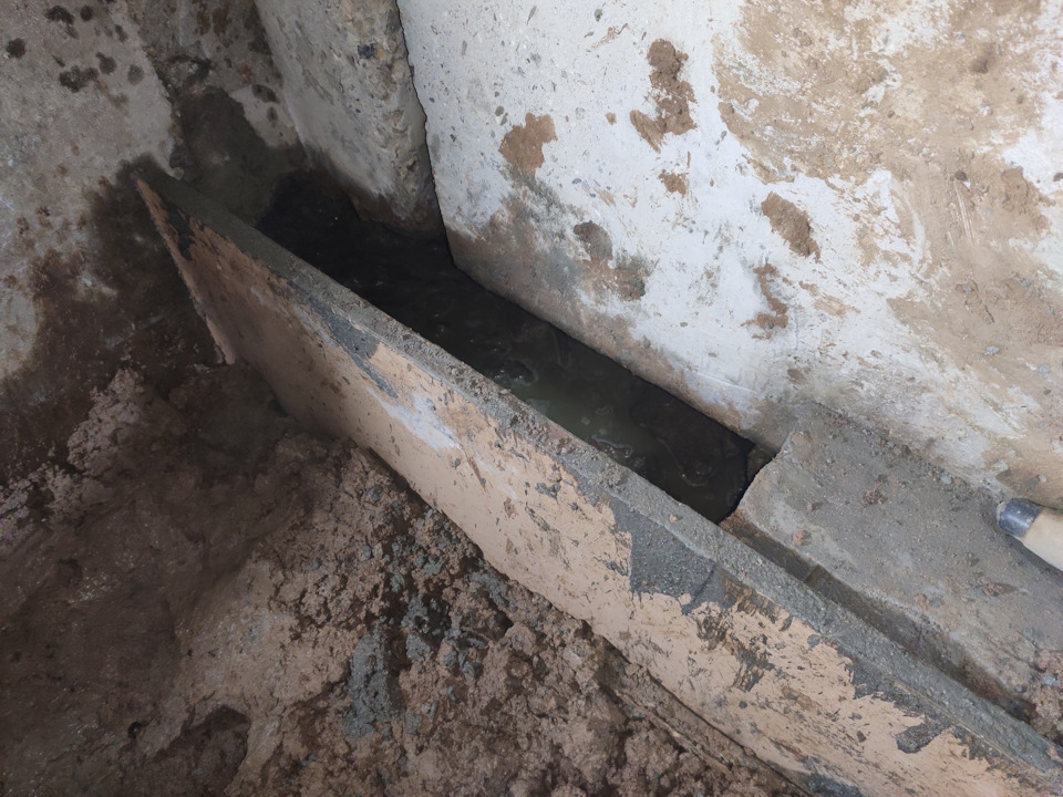

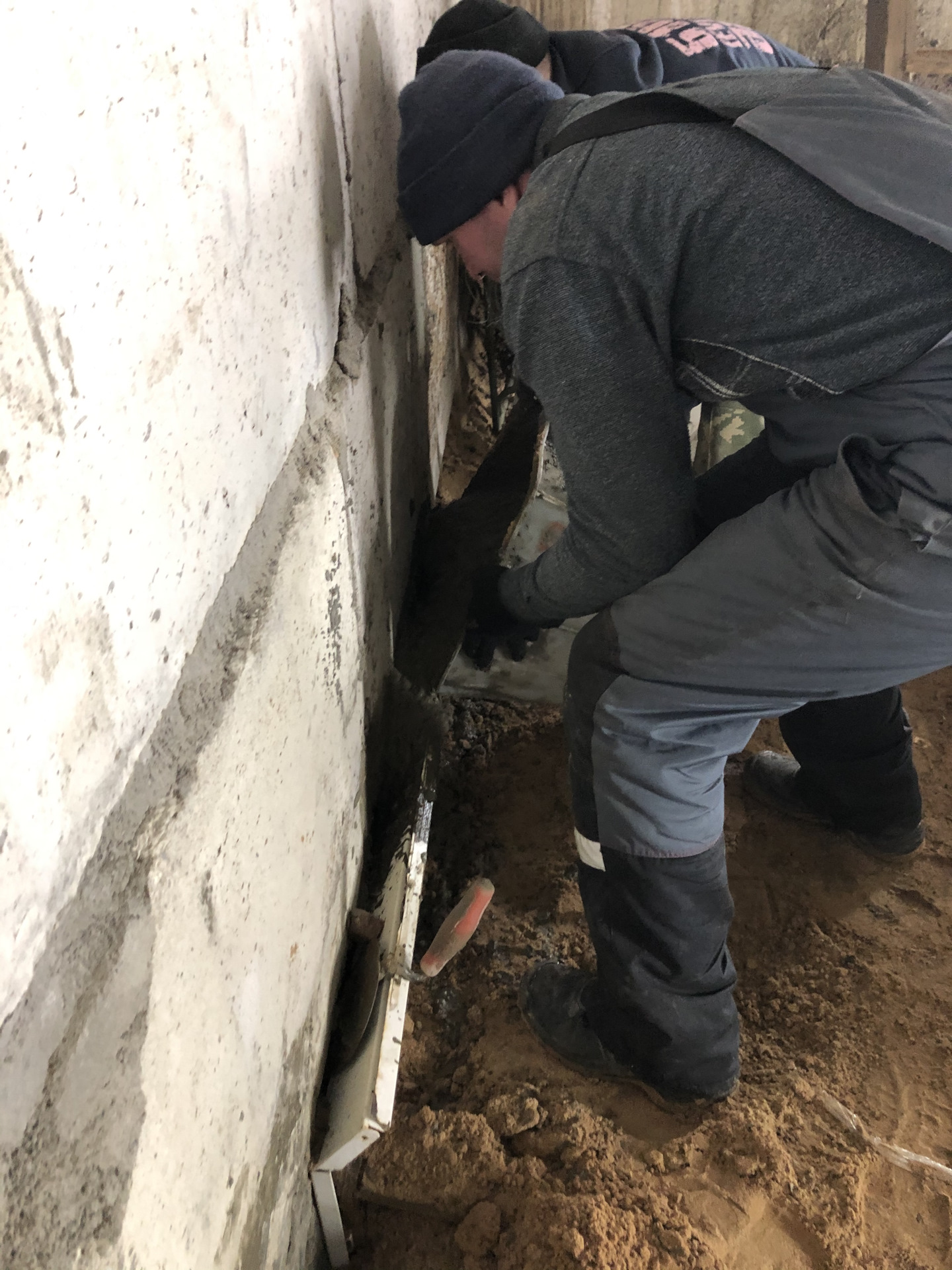

Ставил металл, и под углом залил бетон.
ну в принципе бетон сам все заполнит, а если немного вибрировать…будет идеально
Сильно не вибрировали, что бы щебень не осел весь вниз.
Учту

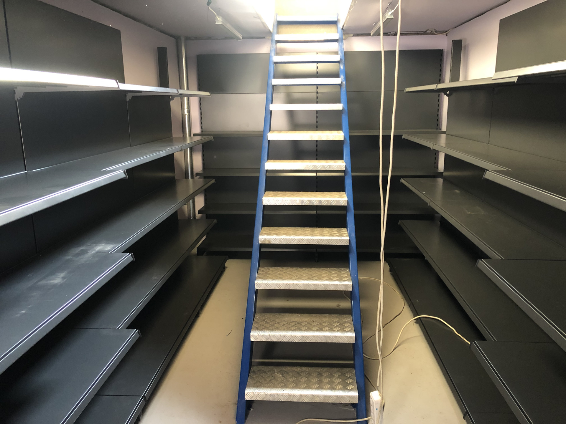

У меня так же подвал был высотой 1,7-1,8м песок на полу.
Я его увеличил до 2,2м.
Заливал частями под ФБС
лучше скажите сколько уже времени прошло и как сейчас его состояние
Прошло 2,5 года.
Состояние как бы не меняется.

Видео от профессионала. Захватками углубляют дома, так что не парься делай. Главное с головой и аккуратно.
Я копал четвертями, одну четверть выкопал в ровень с фундаментом, потом углубился на половину фундамента, затем выкладывал подпорную стену в пол кирпича с прокладкой арматуры 6 мм в каждом ряду, а потом заливал оставшийся между подпорной стенкой и фундаментом бетон с трамбовкой вибратор ом. Потом капал следующую четверть, но у меня грунт прочный, не сыпался и не плыл.

Ну тут бы как несколько вариантов. Самый простой, углубляться не прямо рядом со стеной, а под углом 45градусов (нагрузка от блоков идет на грунт под45градусов), но при этом размер подвала соответственно уменьшится, на глубину углубления. Остальные варианты предполагают заливку под блоки частями (столбиками), шириной, не менее толщины блоков), я бы начал, от центра и двигался равномерно в две стороны, грунт при этом выбирать по мере продвижения.

Делать участками, чередуя один через три. Сначала под стыками блоков, потом посередине блоков, затем между ними. И только потом выбирать грунт в середине, до пола. Естественно все укрепить и подпереть. Бетонируемые участки армировать. Потом заливается пол в самом подвале. Очень трудоемкое дело.

если бы Вы знали как работает основание под фунд. блоками (тем более что там с ваших слов песок), отказались бы от этой затеи. Ни кто вам не даст дистанционно, верное решение. Это опасная "Русская рулетка". Очень много факторов влияет на результат. Если бы гараж был отдельно стоящий, с доступом к основанию с обоих сторон и при соответствующих грунтах, можно было найти правильное решение.
на пикабушке был пост под старым английским домом углубляли подвал. выкапывали немного-заливали. снова выкапывали. небольшими отрезками не под всем фундаментом, примерно по пол метра шириной.

Постепенно копать и подливать. Все реально.
Сам рыл под блоки маленькими шажками, сначала где стыки блоков, потом посередине… Но я не сильно углублялся… На штык, полтора… Так же и в ширину… Нормально всё стоит… Аа и да… У меня глина была… Не осыпалось… С песком думаю посложнее будет… Но мне кажется всё реально…

Похожее делал в частном доме, углублялись на 50см пол. У стены на метр20, с заходом на (блок) 40см, внизу с тумбой, потом 3 стены связали плитой 15см, в профиле получилась заливка буквой аш H
Я когда планировал такое думал так: выкопать сначала вдоль стен полосу на нужную глубину, засунуть туда лист металла, досок сделать типо кессон. Укрепить трубами. Залить. Потом только выбрать середину. Но по каким-то причинам делать не стал.

Я бы подкапывал небольшими отрезками и заливал, стяжка должна связывать новый и старый бетон. Долго муторно и страшно:)

На Чипмейкере чувачок тоже самое чудил. Подкапывал под блоками фрагменты и заливал подушки под блоками.Потом откапывал между подушек и заливал там. Труд титанический. По трудозатратам вышло как два гаража построить. Но результат был отличным. Получилось все красиво!

Мне кажется чтобы не куда не чего не упало нужно сначала выковать вглубь сколько нужно, после чего под блоками выкопать небольшие окошки после чего залить бетоном с арматурой, но чтобы арматура торчала немного по бокам, а как все это высохнет, раскапывать и долить так же с арматурой.
выкопать ниже планируемого уровня под блоками частями, подлить туда бетона, засыпать до планируемого уровня.

Остановись… Выкапаешь вплотную ниже блока возможен печальный исход
Думаю подлить блоки под фундамент
Все зависит от плотности грунта и его насыщенности влагой. Если успеешь залить и дать высохнуть бетону до того как блок/блоки двинуться с места, то хорошо. Ну это моё личное мнение…

грунт глина
Тут только самостоятельно принимать решение, взвесив все за и против. Лишь бы цель оправдывала средства, силы и возможные риски. Моё мнение — не оправдывает. В любом случае успехов!
