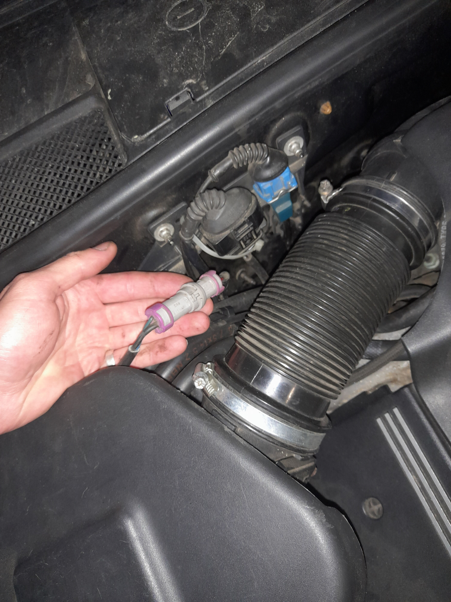

Всем привет!
Есть проблема, машина не всегда заводится как положено, стартер вроде крутит, но не выстреливает. Решил проверить стартер напрямую, один человек с мотором 1.8 в записи упоминал фишку, до которой можно добраться и ткнуть от аккума провод. Но у меня v6, 2.8. Где у меня эта фишка под капотом? Или подскажите какие контакты перемкнуть на фишке контактной группы для запуска?

Чтобы не дербанить ничего в салоне — справа по ходу движерия где фишки вторых лямбда-зондов(зелëная и чëрная фишка, на фото одну видно) и разъëм ДД(голубая и коричневая фишка) есть одноконтактная чëрная фишка, это управление втягивающим реле стартера, подаëм туда +12 с акума и стартер включится. Провод в оплëтке тканевой, чëрного цвета, сечение примерно 2,5мм2, уходит в желоб с силовым кабелем от акб до стартера и гены. Удачи!
Спасибо большое за ответ! Я нашёл фишку, только она серая и по виду как цилиндр (на фото видно, она крепиться рядом с другими фишками с этой стороны, просто невидно без разбора небольшого). Просто уже сам начал ковыряться, примерно отслеживать что куда по проводке. В этой фишке как раз красно-чёрный провод, после включения зажигания соединил этот провод с аккумом и машина начала заводиться, только всё равно не всегда с первого раза. Так что я убедился, что нужно снимать стартер и кго ремонтировать.

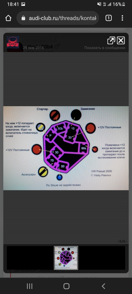

Мне нужно запустить его напрямуюдля того, чтобы убедиться в нём ли проблема. Если напрямую он будет запускаться каждый раз нормально, то дело либо в проводке к нему, либо контактная группа и так далее к самой личинке.
Так протяни провода к нему от аккумулятора и все.
Он у меня в таком далёком месте, что я не смог даже рукой коснуться до него, лёжа под машиной. Поэтому вот и спрашиваю, может где есть фишка на питание, на виду, чтоб не ковыряться в глубь.

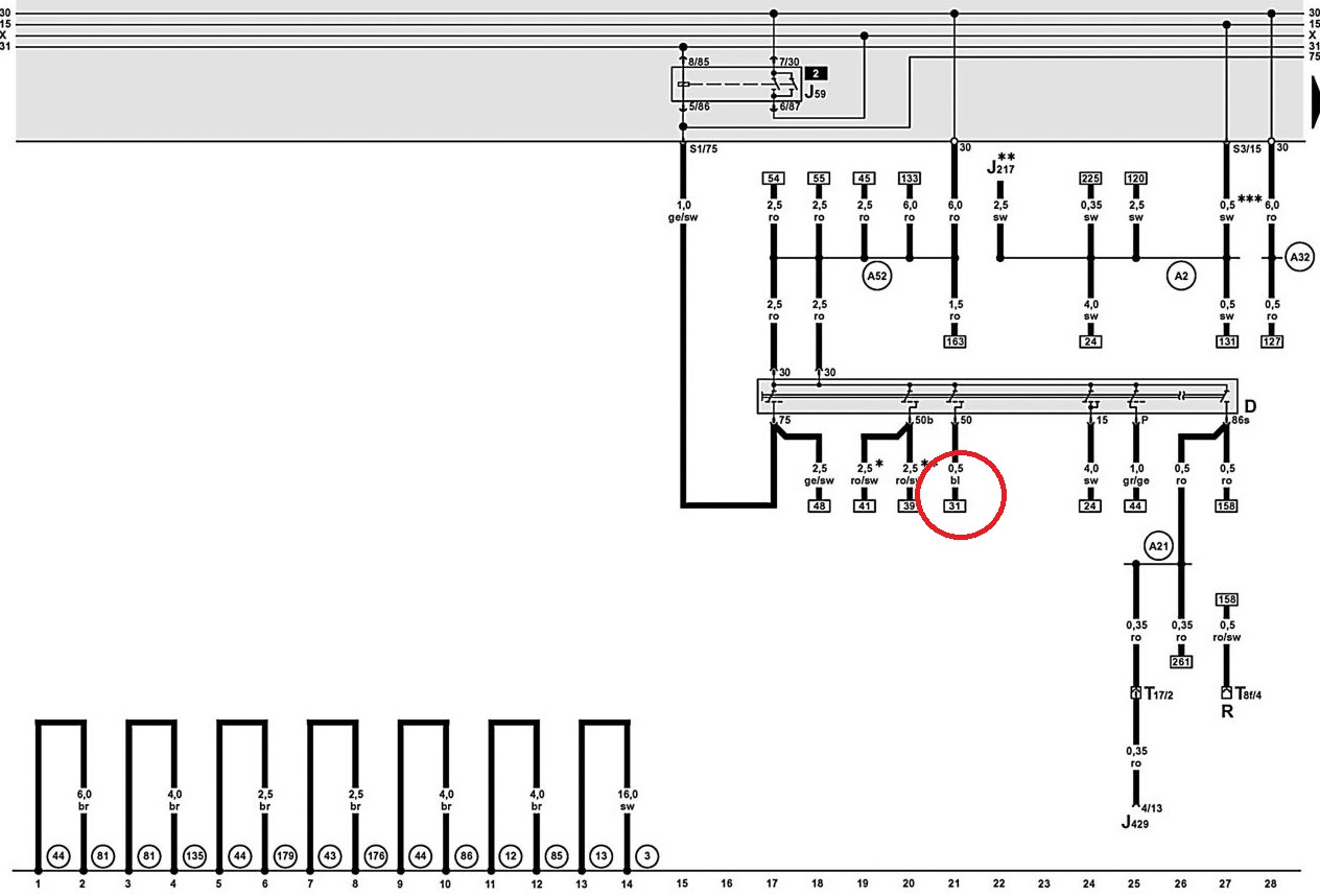

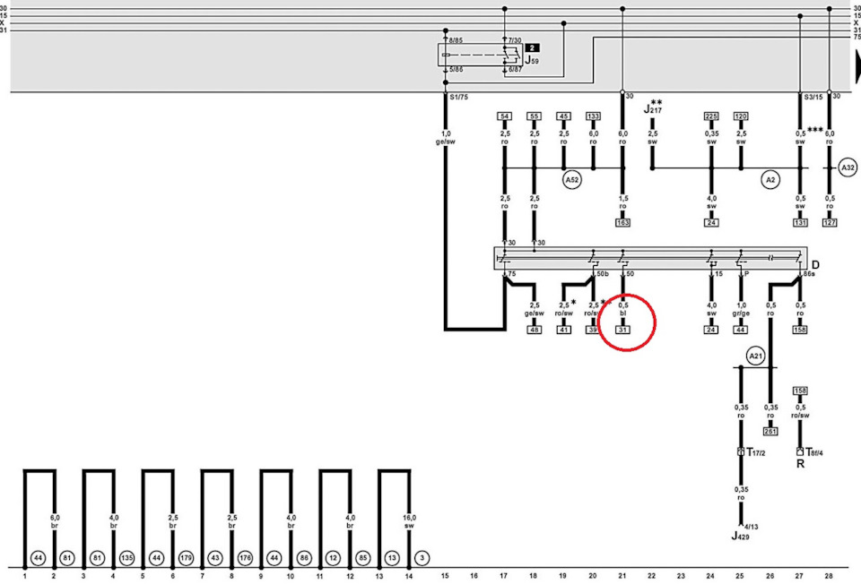

50b на стартер

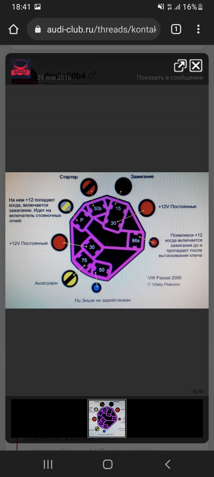

А на контактной группе (на фишке) какие замкнуть контакты, чтобы завести?
alleks-br
50b на стартер
Я нашёл картинку, 50b с каким проводом замкнуть для запуска?
Красный с красночёрным.
Спасибо, буду пробовать
