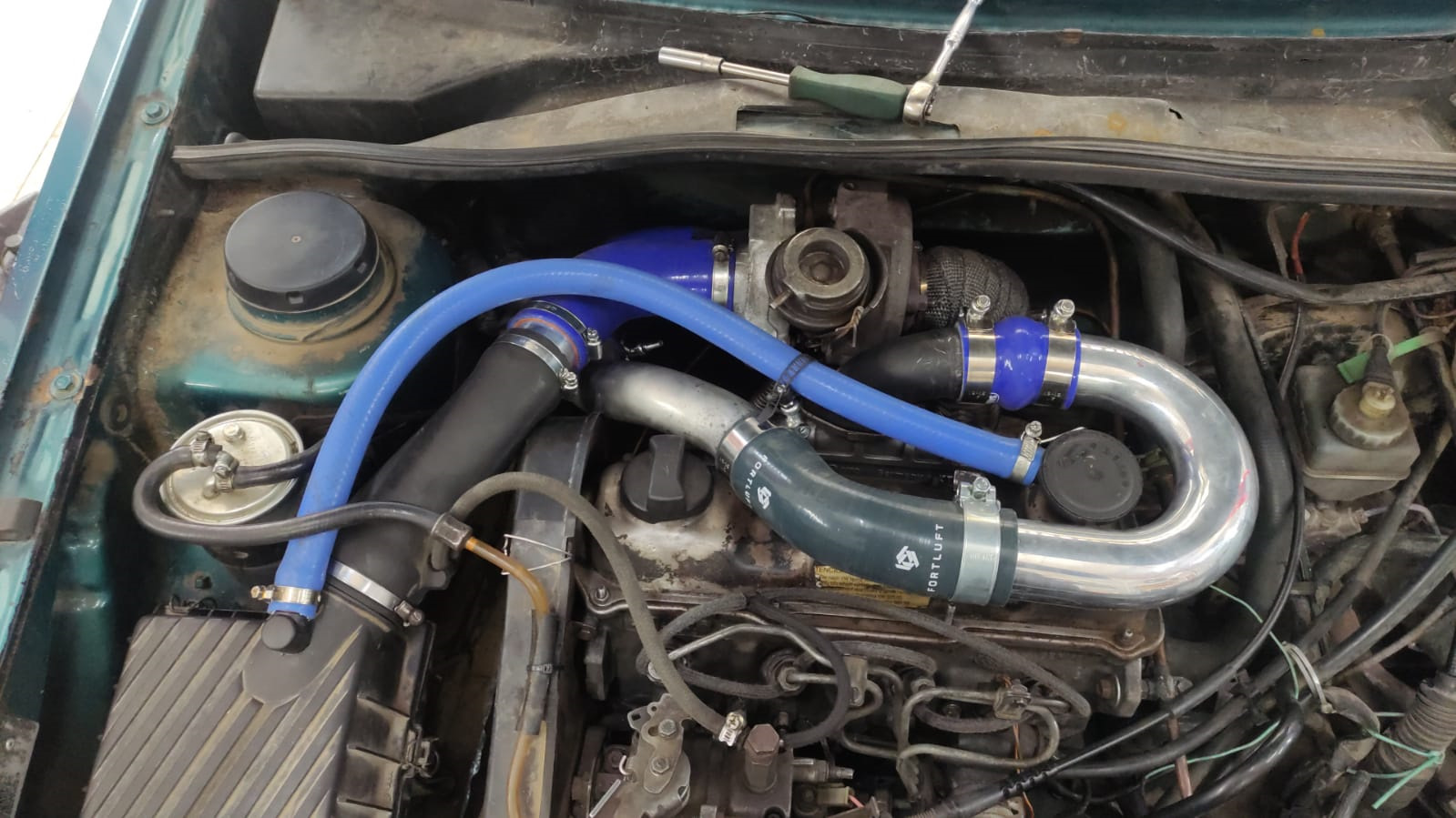

Всем доброго дня! Купил недавно Golf 2 с мотором 1,6TD (буквы мотора 1V). Предыдущим владельцем на него была поставлена турбина Garrett GT2052V от 2.5-литрового мотора и сделаны соответствующие изменения в ТНВД (плунжера, более производительные форсунки и тд). Геометрия на турбине не подключена, он не доделал до конца этот момент. По моим ощущениям до 3тыс примерно машина не едет от слова совсем, как будто это атмодизель, после 3тыс начинает ехать, но акустически это уже совсем не комфортно. То есть характер верховой, больше похож на бензиновый мотор, чем на дизель, что меня вообще не устраивает.
Отсюда 3 вопроса:
1. Стоит ли пытаться настроить этот очень спорный (по мне) конфиг или лучше вернуть в него турбину от моторов 1.6ТD JR 70лс и поставить ТНВД с управлением подачей топлива в зависимости от наддува c этих же моторов ?
2. Может есть ещё какие варианты по другим турбинам на него?
3. Кто сможет хорошо настроить этот конфиг в Москве и области?
P.S. За цифрами макс мощности не гонюсь, прежде нужна хорошая тяга и эластичность с низов и в середине.

Ну если тнвд и форсунки доведены есть наверное смысл от aaz поставить турбину

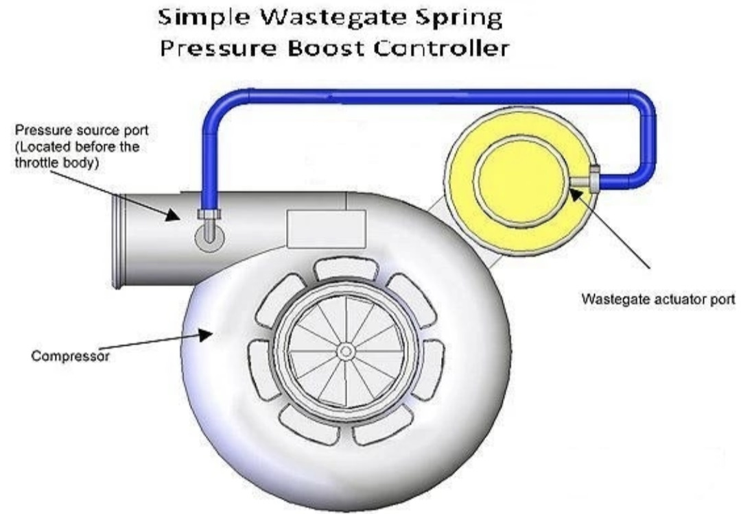

Подключили геометрию вот по такой схеме. Но что то особо лучше не стало, дури на верхах просто стало поменьше)
Сомневаюсь, что это будет работать. У меня был виваро 2,5 с турбиной, там для управления геометрией применялся вакуум от вакуумного насоса, который на усилитель тормозов работает, вакуум подавался через электромагнитный клапан управляемый ЭБУ. Боюсь, на входе улитки вакуума будет недостаточно.
Вот в сервисе мне тоже сказали, что нужен вакуум. Но тут нет мозгов и непонятно, чем управлять этим клапаном, даже если его поставить. Короче идея бредовая с этой геометрией, все равно её никак тут не прикрутить на этом старье)
Актуатор нужен от наддува а не от вакуума

Эта схема для байпаса! При превышении заданного предела наддува открывает вестгейт. Для геометрии такой варик не годится, от слова совсем. Там минимальное разряжение и то не всегда, а вакуумом и не пахнет)

Не поедет на этой турбине нормально. Будет турболаг до 2500
Ну да проще поставить байпасную турбину. Ну а ради интереса перевили флажок полностью в другое положение и зафиксируй. Начнёт дуть раньше но и здуватся будет быстро
Геометрия не подключена…куда подключать будете? Турбина с 2.5, как её моторчику 1.6 раскрутить? . В общем, снимите это, поставьте что нибудь поменьше и попроще. Без изменяемой геометрии.
Вот только отсутствие интеркулера- нихт зер гут. давление будет, а воздух горячий и разреженный, мало кислорода…

Малый объём. Турбояму не убрать.
Ну с родной турбиной она явно должна быть меньше, хотя бы из за меньшей инерционности.
100% Для малолитражных авто, городских так сказать и ставятся всегда маленькие турбины. Быстрее выходят на спул. ТАк же и с битурбо (маленькая на старте, а после раздувается большая)

Ну у раз вакуум не подключен к актуатору, то получается геометрия не работает и по сути турбина не дует от слова совсем, нужно запускать в работу геометрию
Ставить на турбину актуатор, работающий от давления, а не от вакуума, например от Альфы 2,4 jtd. Опытным путем настроить натяг и начальное открытие геометрии, чтобы не передувала, и с низов машина ехала. И в жизни не захочется родную турбину возвращать 🙂

Так вот мне и нужен специалист по этим старым моторам, чтобы настроить этот конфиг. Но, учитывая размер турбины и мизерный объем мотора, что то подсказывает, что из этой дикой турбоямы его не вытащить…
А как тогда 1.5 на французах едеть, 1.3 на опелях-тоже обьем мизерный?Настроить турбину и все поедеть.
Объем-то мизерный, но там и турбины соответствующие, с кулак размером- раскручиваются быстро. Я бы на 1,6 поставил gt17 от 1,9 81кВт, само то 🙂

Сними актуатор и геометрию принудительно в наддув тыкни, посмотришь как поедет
