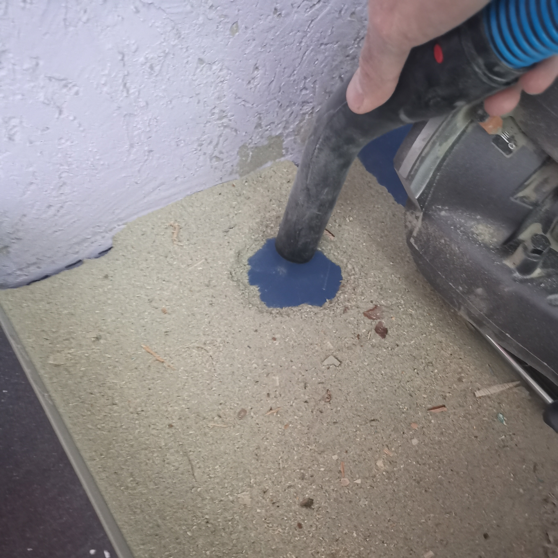

Почему спросите вы? Потому что убивает обилие пыли и сколько надо тратить времени на уборку.
Вроде всего ничего поработал торцовкой и уже 2-3 сантиметра опилок. Это при включеном пылесосе, в котором еще столько же. И это я даже не включал рейсмус.

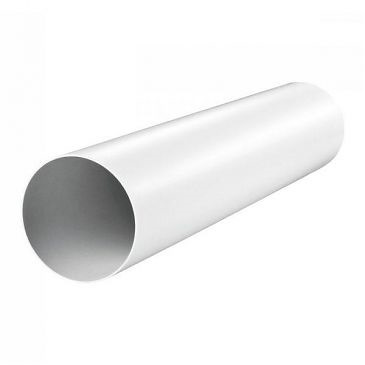

По второму пункту план такой — сделать отверстие в стене, не менее 100мм в диаметре. Вставить трубу, далее уголок на 90 градусов и поднятся вдоль дома до крыши, это порядка 5 метров мне кажется. Получится ли поднять трубу выше крыши пока не знаю.
Вопрос первый — какие трубы использовать?

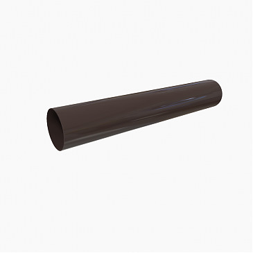

1. Труба ПВХ, есть даже коричневого цвета под стиль дома. Цена 200 рублей за метр. Предполагаю что, она электризуется.
2. Пластиковая труба, белая для воздуховодов. Цена 300 и более рублей за метр. Предположительно не горит.

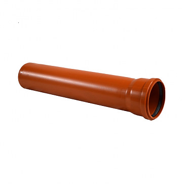

3. Труба "канализационная". Много вариантов для стыков, достаточно прочная. Цена 440 рублей за метр.

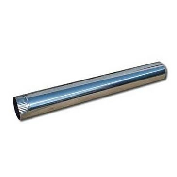

4. Труба оцинкованная, типа водосточная. Страшненькая. Цена 300 рублей за метр.

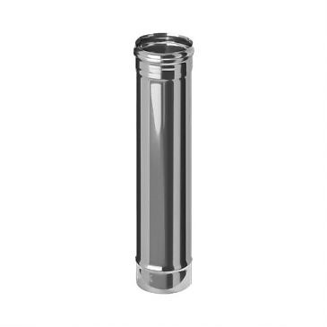

5. Труба оцинкованная, типа дымоходная. Красиво, но дорого. Цена 1000 рублей за метр.
Предполагаю что металлические трубы не будут электризоваться и будут лучше работать. Но мне как то ближе пластиковые, типа первого или второго варианта.
Вопрос второй, какой все же диаметр лучше? Понятно что чем больше тем выше производительность, но и сложнее бурить стену и дороже материалы.
Что скажите? Спасибо!

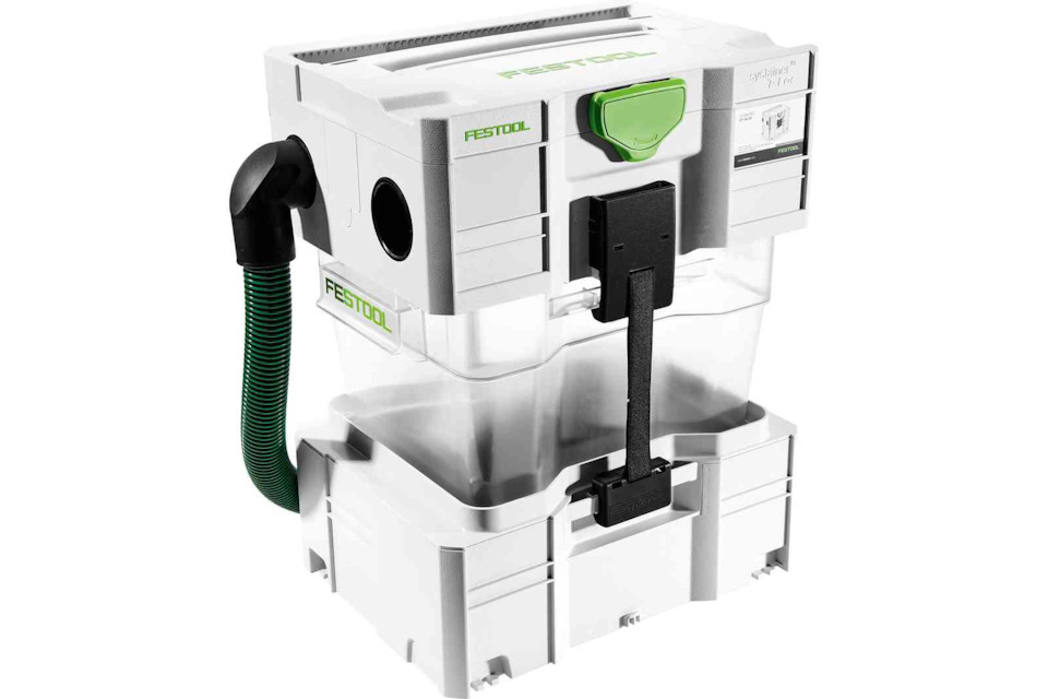

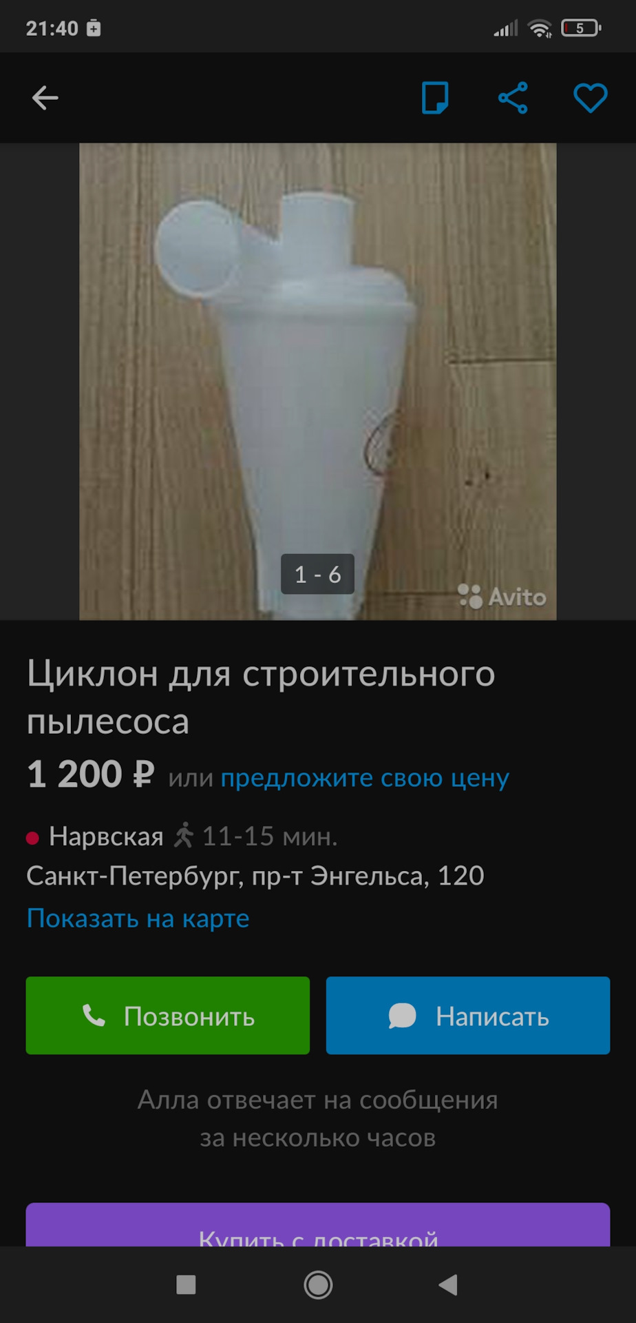

Во первых от циклона падает мощь пылесоса. Тут как не крути) во вторых стркжкоотсосы промышленные прекрасно на улице живут под навесами и место внутри не жрут)
Я думал про улицу, там правда все культурно и навес не сделать, но есть свес крыши. Думал туда бочку циклона поставить, а за стеной пылесос, уже в мастерской. В чем то это явно удобно будет.
Хотя гораздо интереснее поставить на улице Jet DC 900 или аналоги в которых фильтр и мешок раздельно уже.
Ну если пользовать обычный строй пылесос и циклон то еще стоит готовиться к более повышенному расходу мешков. Ибо вся супер мелкая пыль в циклоне не осаживается) а летит прямо в мешок. И если до циклонов мешок можно хоть полгода трясти хоть год и он будет работать. То с циклоном мешок проживет не более месяца ежедневной работы. И речь конечно про оригинал фестул мешки. РФ аналоги вообще мрак)))
у меня бош пылесос и пакет полиэтиленовый который я вытрясаю, ну и еще там пред фильтр тряпочный, помимо основного бумажного
С циклоном тряпку забьет за пару дней шлифования)
я в целом пока не понимаю в полной мере зачем мне циклон, у меня пылесос пару раз пока заполнялся только т. е. частота его чистки меня не напрягает
Неужто мелкодисперсную пыль циклон может "уронить" на дно емкости?
Написано же что не может) но в перемешку если летит допустим стружка и одновременно с ней мелкие фракции тогда большая часть в циклоне и меньшая в мешке.
Из написанного можно понять, что обычный строй пылесос не может, а какой-то другой может
Ни какой с циклоном не может. Ибо циклон каким бы навороченным он ни был не может осаждать мелкую пыль в себе которая как мука и в случае тряски мешка на воздухе образующая туман в воздухе. Именно этой пылью и забивает мешки с циклоном в разы быстрее чем без него.
Ну вот, теперь я полностью согласен.
Ну и естественно мощность всасывания из-за циклона падает. Если пылесос не был способен адекватно сосать допустим с погружной пилы… то с циклоном он станет сосать с нее еще хуже и большая часть мелкой пыли будет туманом висеть в воздухе=) и пылесос нужен очень честный чтобы работать с циклонами если речь про строительные. Например модели макиты VC2512L и VC3011L и VC2012L и VC2000L лучше вообще не пытаться использовать с циклоном ибо разряжение которое указано в паспорте даже близко не соответствует реальному и с циклоном оно станет еще меньше.
Sky-runner
Например мой циклон вот. Фото с места событий сейчас не сделать но интернет как говорится помнит.
И у него заявлено следующее: "До 80 % минеральной пыли и 95 % крупной пыли, опилок и стружки задерживается в резервуаре-пылесборнике." И в него залетает 20 литров пыли. Именно пыли ибо в моем случае даже стружка рассыпается на пыль как в мешке так и в сепараторе этом. Но вот оставшиеся 20% пыли и летят в мешок=) И часть из них имеет нормальную крупную фракцию. НО часть имеет на столько мелкую фракцию что пролетает через внутренний слой мешка (мешок у фестула не однослойный а многослойный) и осаждается между слоями. Хотя внешний ее уже и не пропускает к основному фильтру. И вот эта мелкая пыль и уничтожает мешок стремительней. А когда в мешок летит без сепарации то мешок заполняется мгновенно а эта мельчашая пыль успевает попутно перемешиваться с более тяжелыми частями пыли и тем самым на много меньше проникает между слоями мешков. Если старый мешок не выкинул то разрежу и покажу о чем речь.
Но все эти сепараторы и циклоны работают одинаково без способности уловить 100% пыли. И не уловят они именно самую мелкую пыль и отправят ее в предфильтры или мешки=) Которые благополучно и забьются.

Проблем от пластиковых нет никаких.у нас на производстве половина труб с ЧПУ(4 станка) сделаны 100 канализационной трубой.промто по нормам пожарным это нехорошо.
В мастерской никаких проблем от этого нет.объём стружки и опилок не тот совсем.у нас 12м3 стружки вывозится раз в 2 недели.
