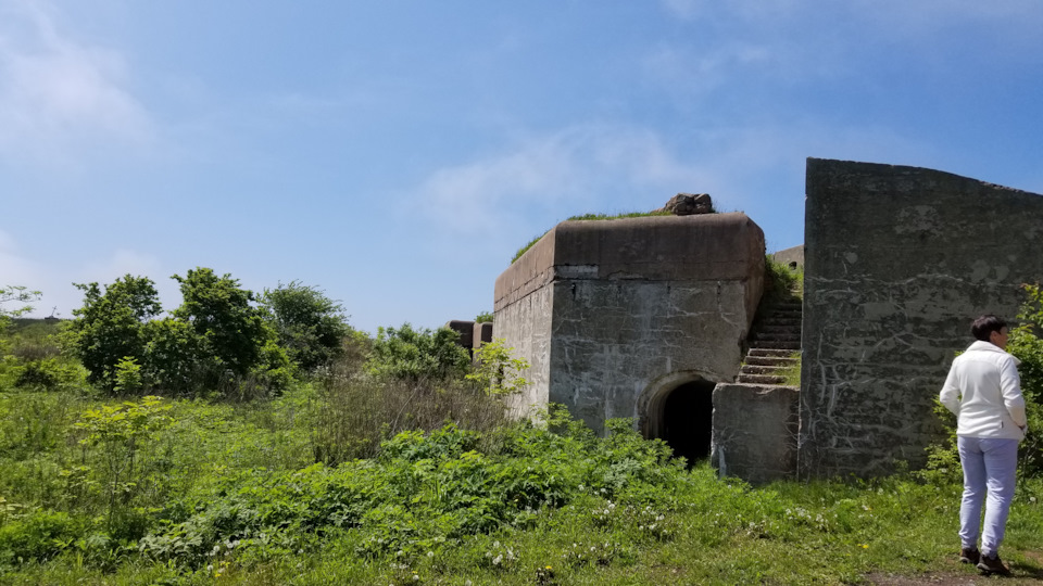

На той неделе был на фортах Русского острова, им более 100лет, даже почти вся штукатурка сохранилась, потому что без халтуры.

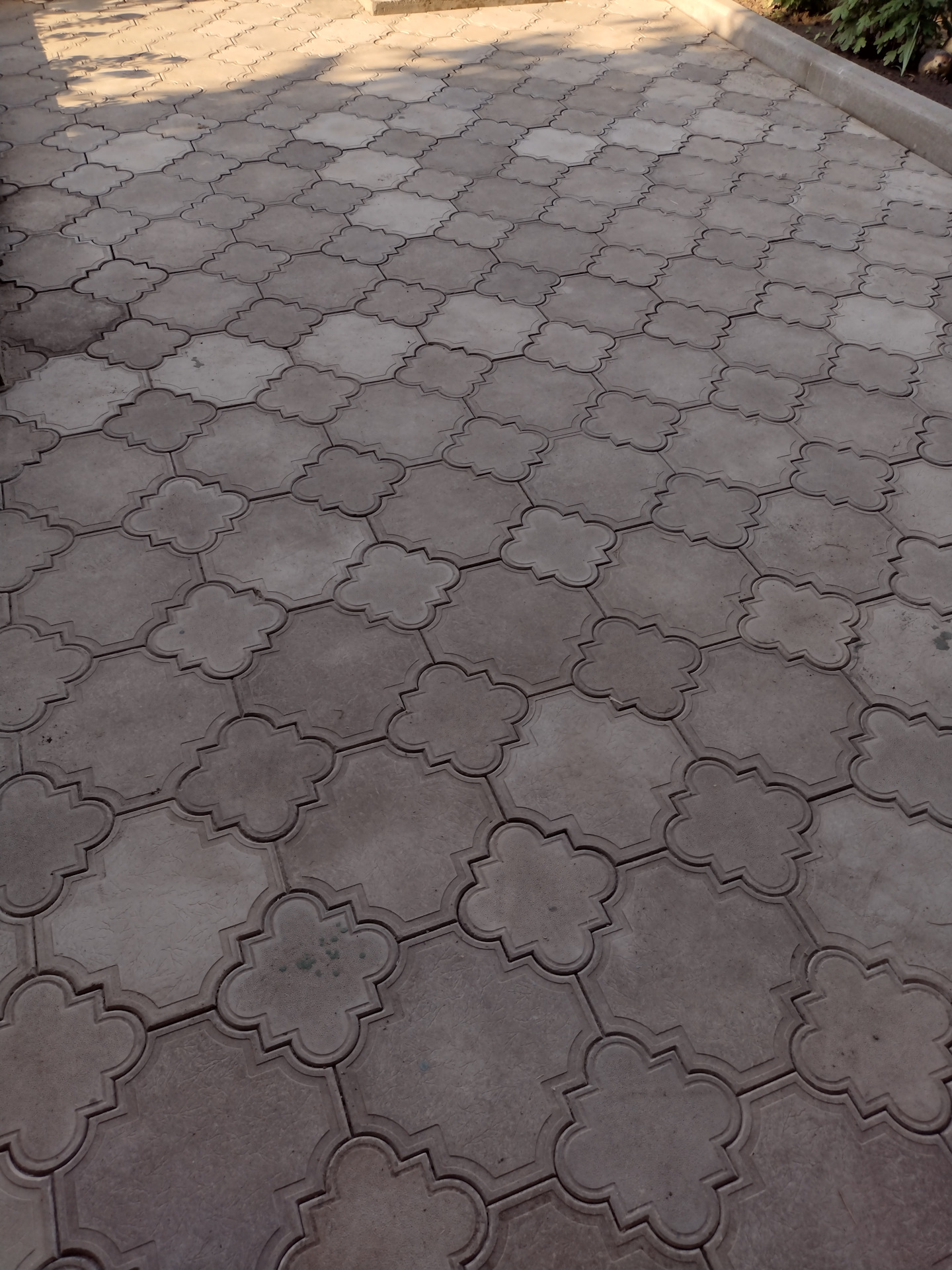

я купил 6 поддонов б/у плитки и не парился. Цена в 3 раза ниже новой, качество отличное — при трамбовке ни одна не лопнула. Ибо изначально хорошая и уже вылежалась. Весь двор недавно застелил, выглядит не хуже новой
На авито нашли?
Именно
Cerberus31
На авито нашли?
Да, в соседнем городе. Хотел сначала взять только на одну часть двора, но хорошо передумал и забрал у продавца всю оставшуюся. Хватило прям впритык)
flash-garage
Б/у плитка))) всё настолько плохо? Почему бы не поехать в магаз и остатки купить из партии, выгодно и цена вменяемая
Всё оху@нно. И цена более чем вменяемая.
SergeySerdituy
Остатки? Мне нужно было 140 м.кв. И хорошая новая стоит сейчас от 1200 за м.кв, я купил по 260. Да и то не факт, что новая не начнет расслаиваться
SergeySerdituy
И я на этой плитке спокойно режу болгаркой, варю, так как не жалко
SergeySerdituy
И чем она хуже новой?
SergeySerdituy
Сейчас есть условно 15 видов плитки, если в магазине осталась одна плитка, просто заказывают ещё 20 таких же и их в течении недели все раскупают, никаких остатков не бывает, это же не кафель
