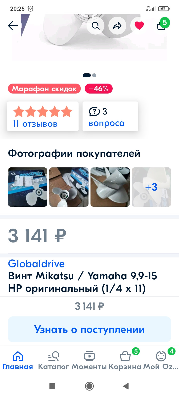

Узнал о данном девайсе как раз на drive2. Купил данный винт интереса ради, хотел потестить его и сравнить с обычным стальным винтом.
Не рекламы ради, а если вдруг кому интересно, купил этот винт через интернет, на магазине ОЗОН. Доставили весьма оперативно.

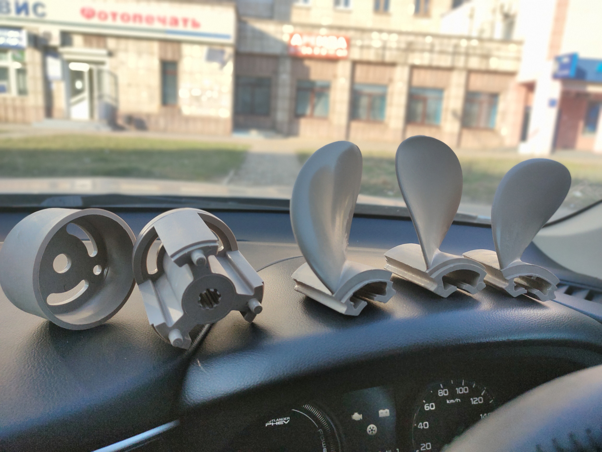

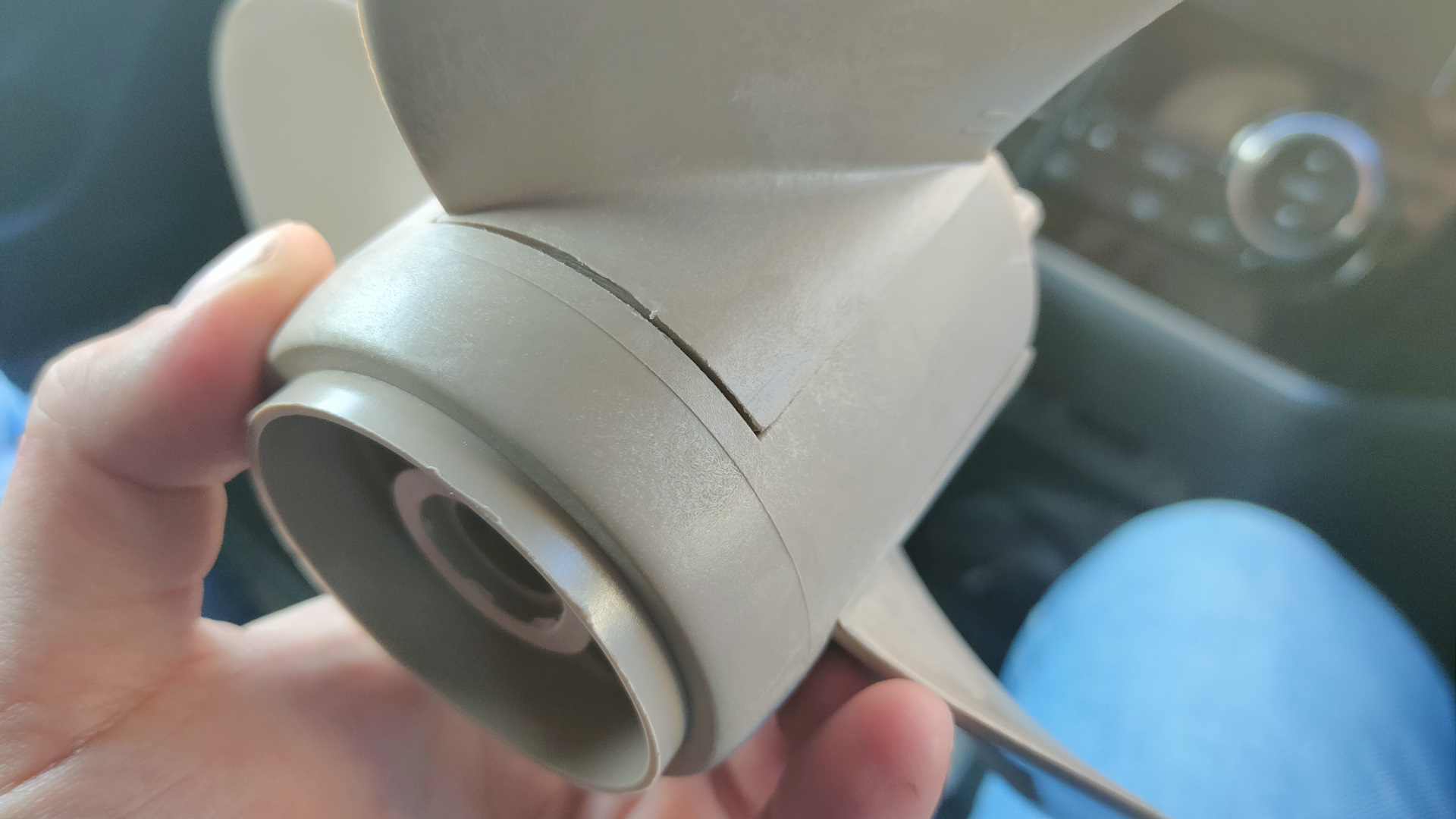

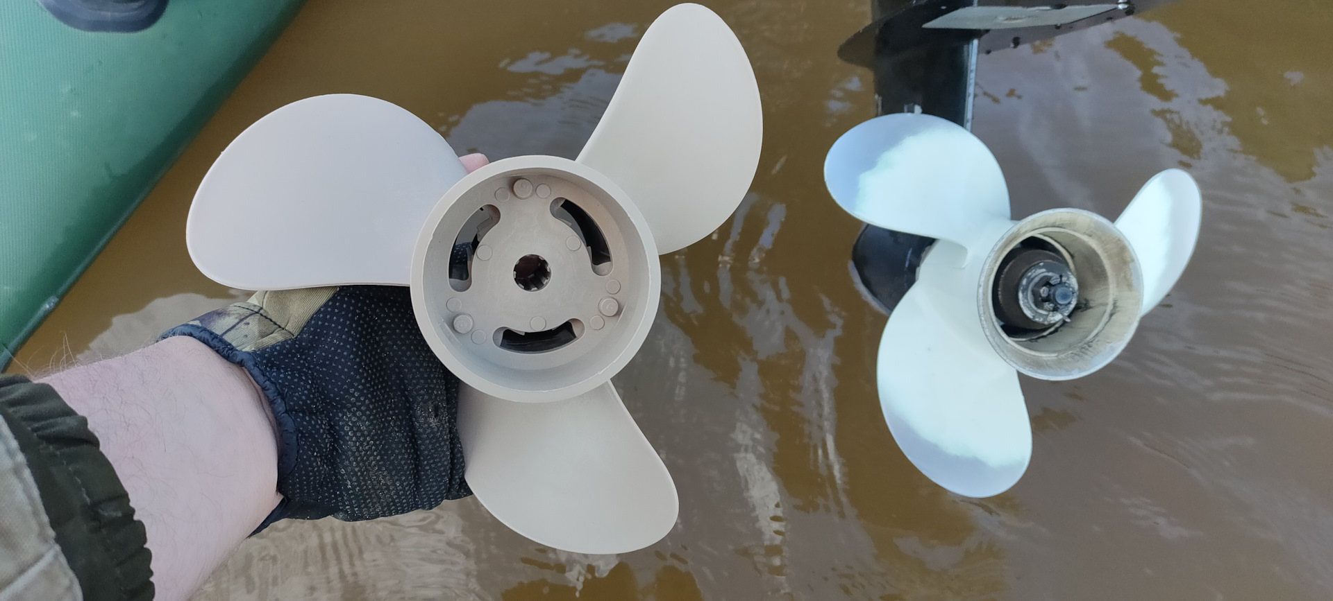

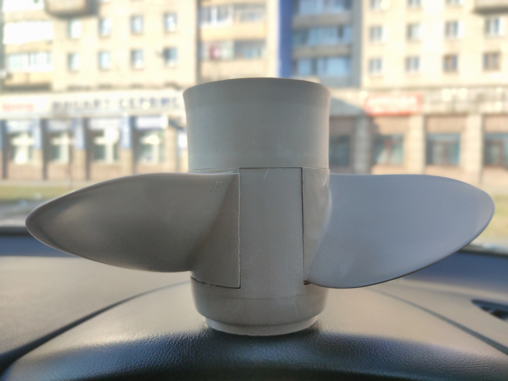

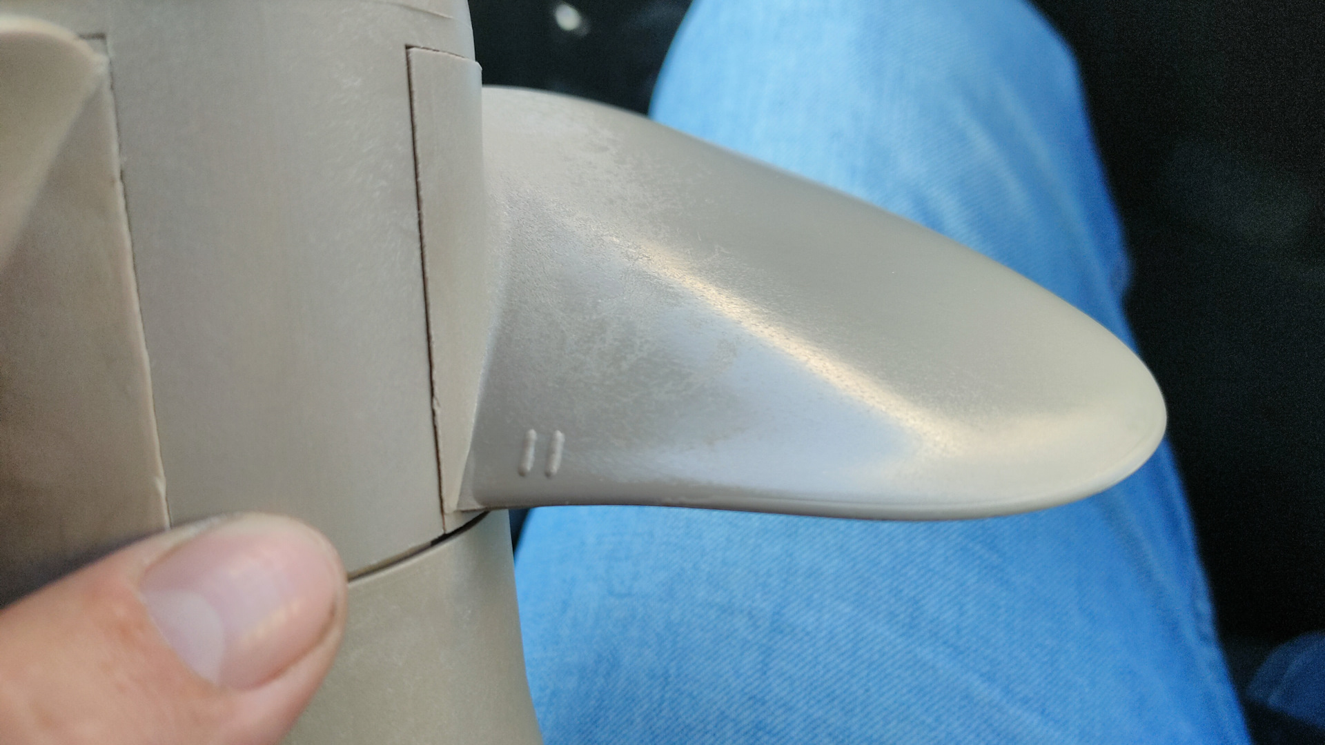

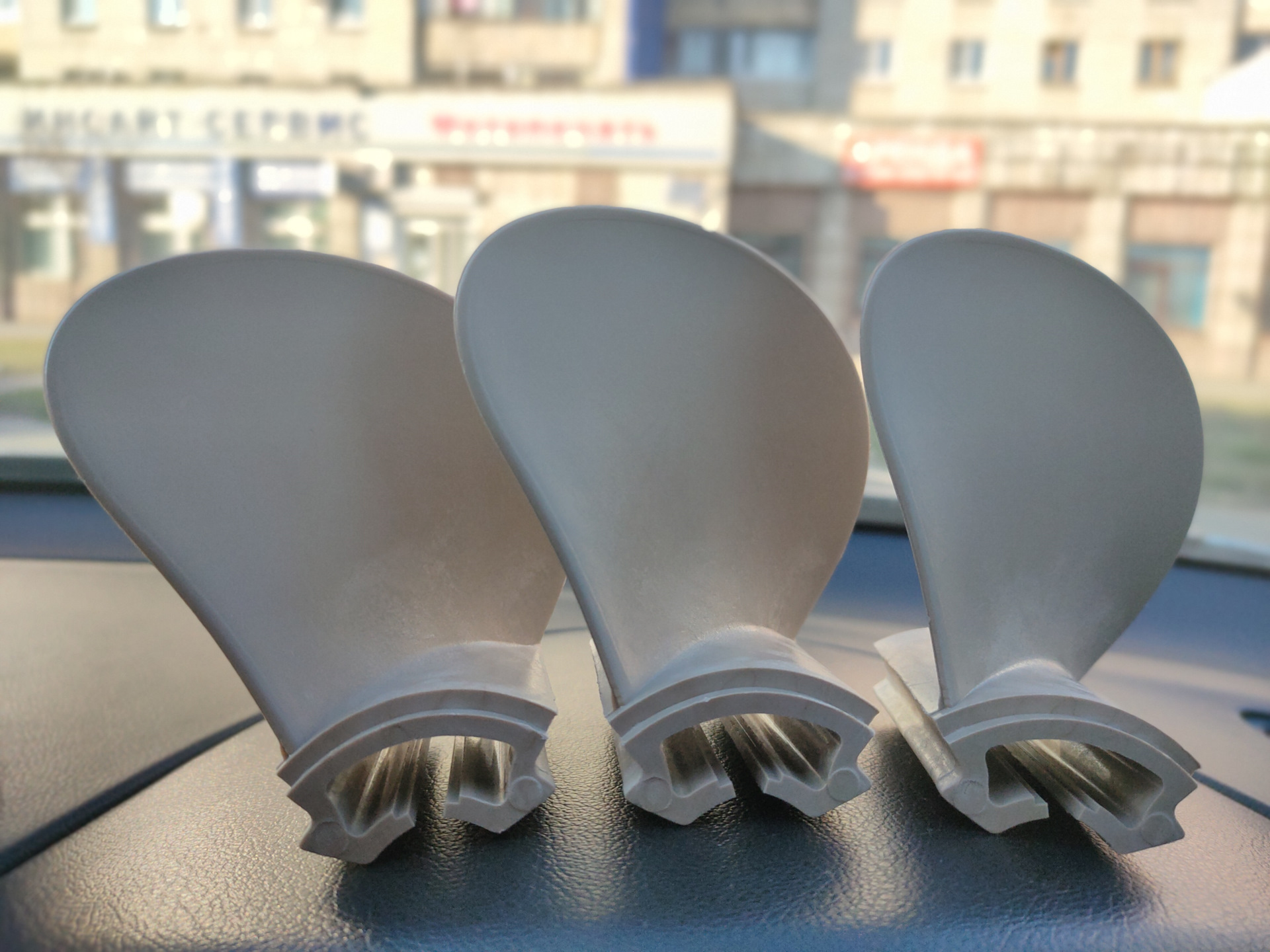

Лопасти уже, на сколько я понял, прошли доработку.

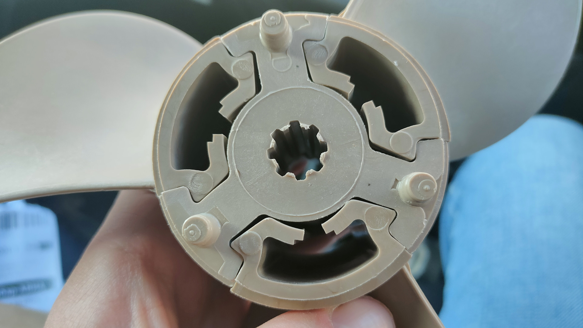

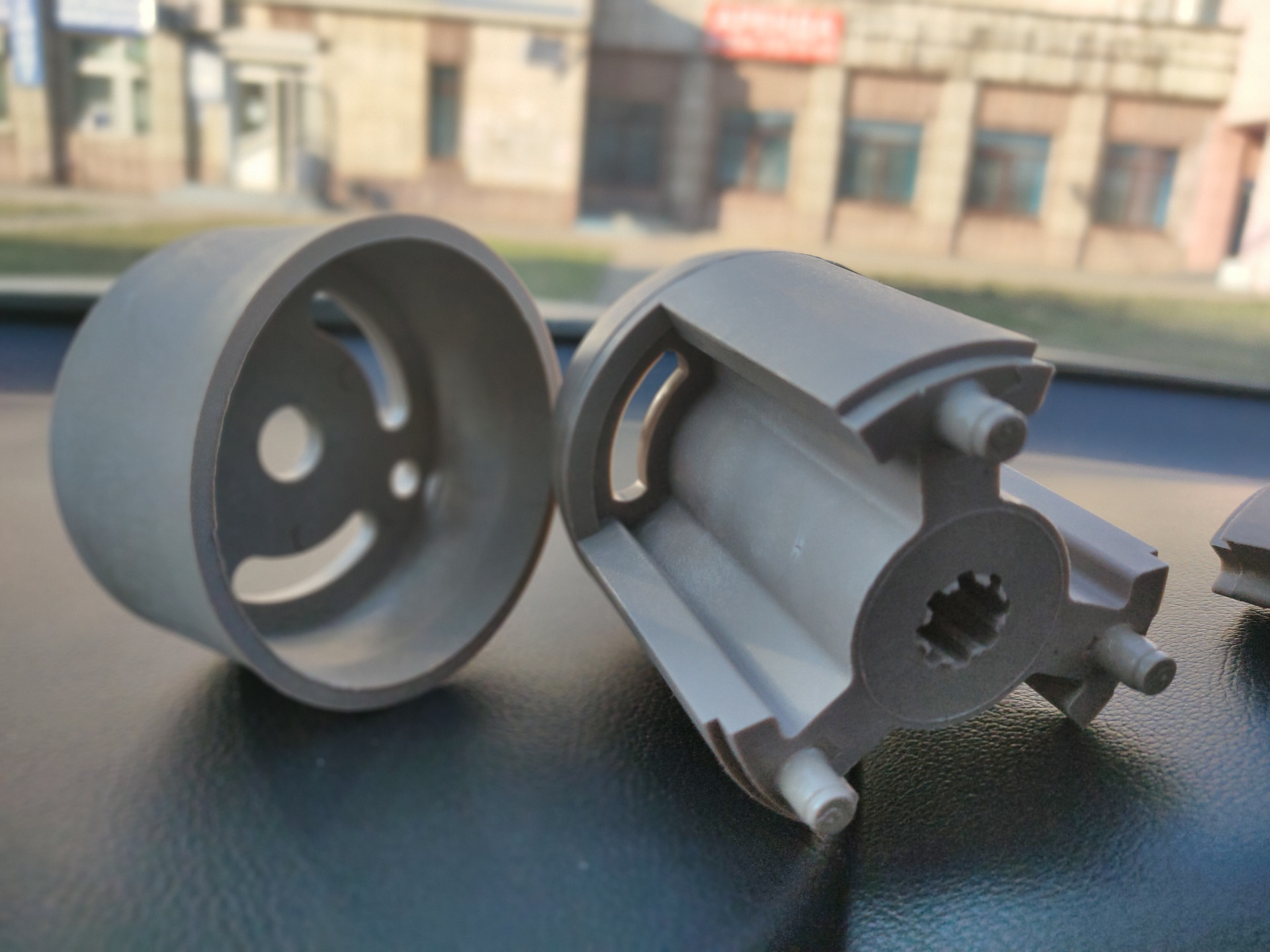

Первоначальный вариант был без прорези в замке "ласточка" который вставляется в муфту. Доработан механизм крепежа был для упрощения эксплуатации. Новая конструкция гораздо проще собирается и разбирается.

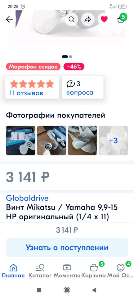

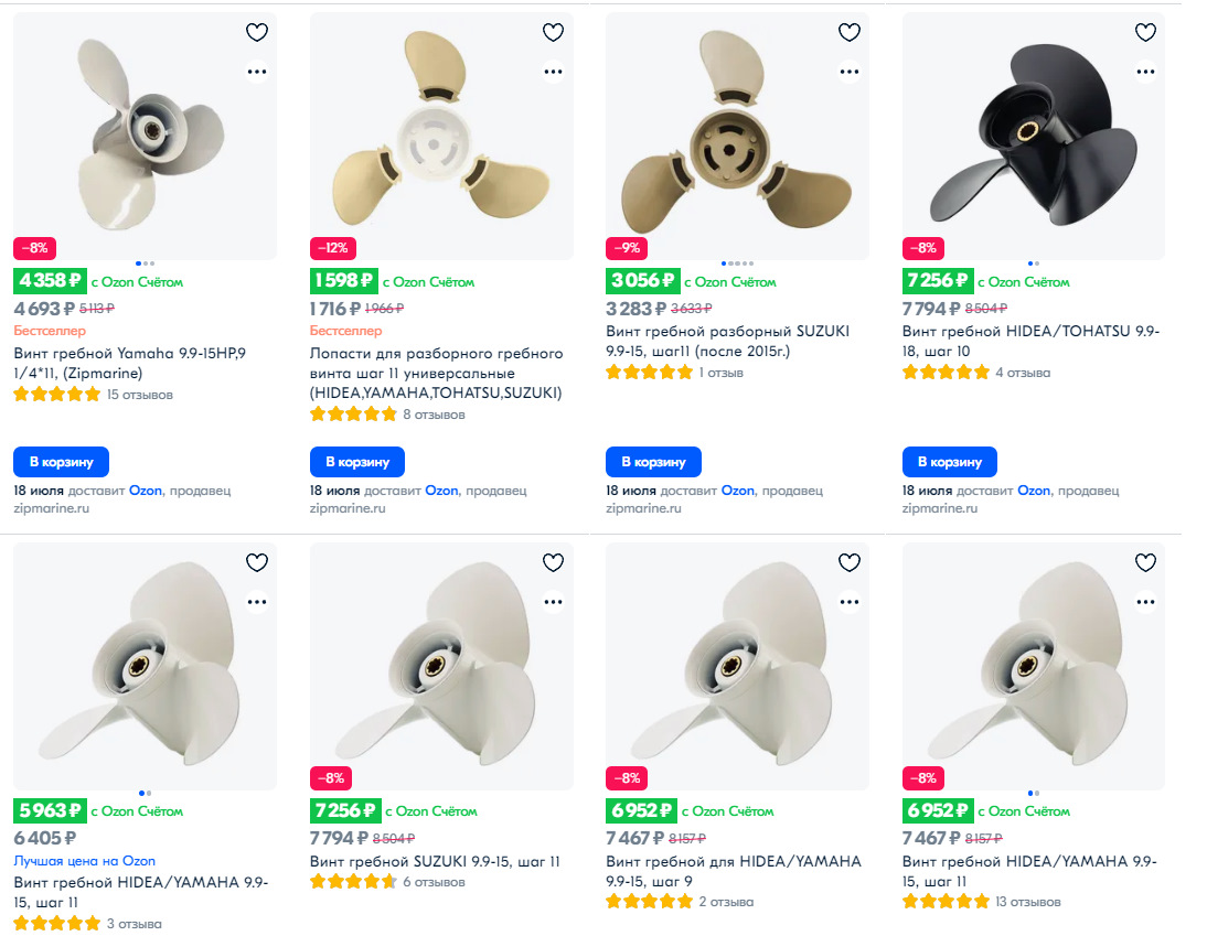

При желании можно купить винт 11 и 9 шага. К сожалению 10 шаг на ОЗОНЕ я не нашел.

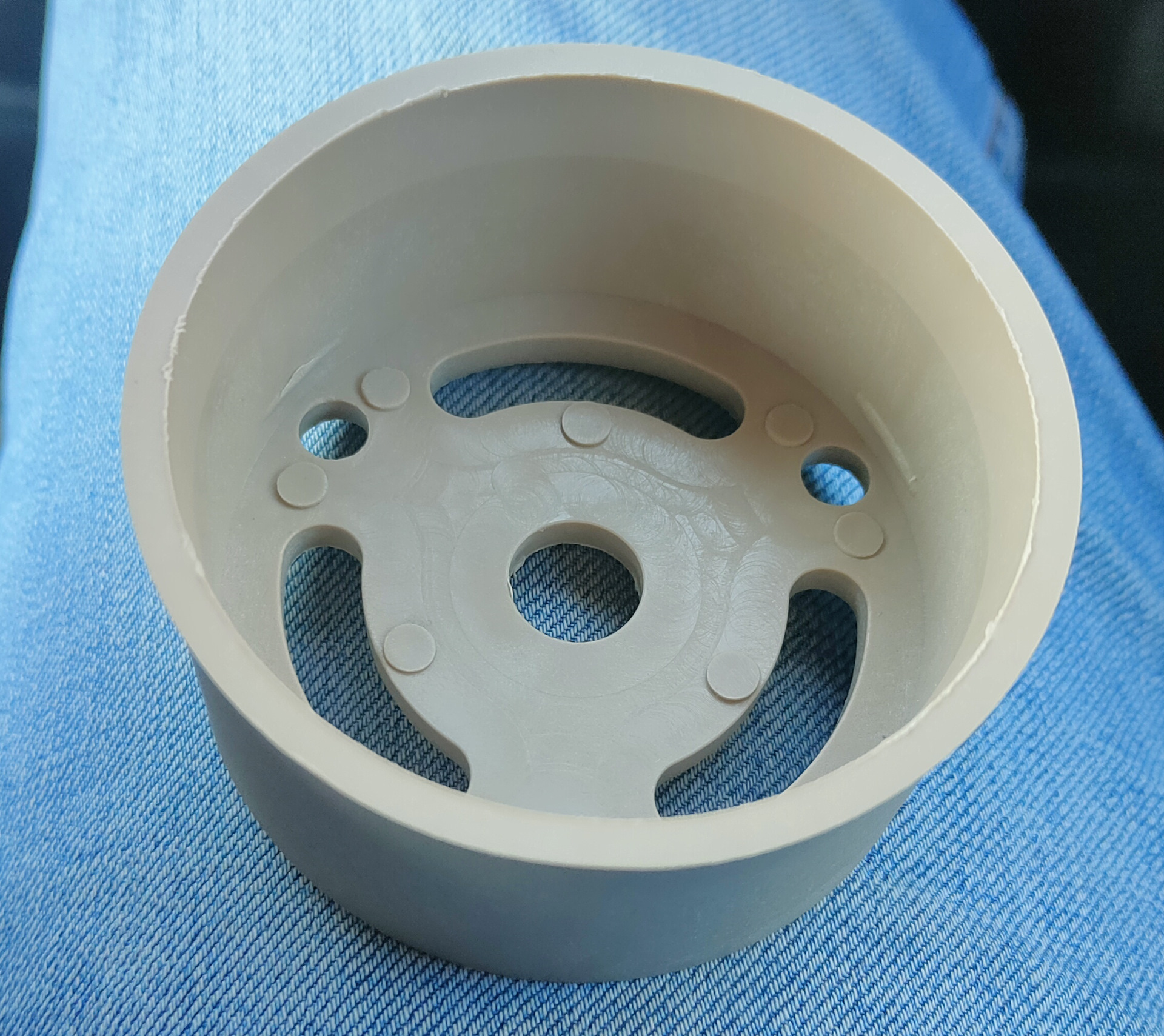

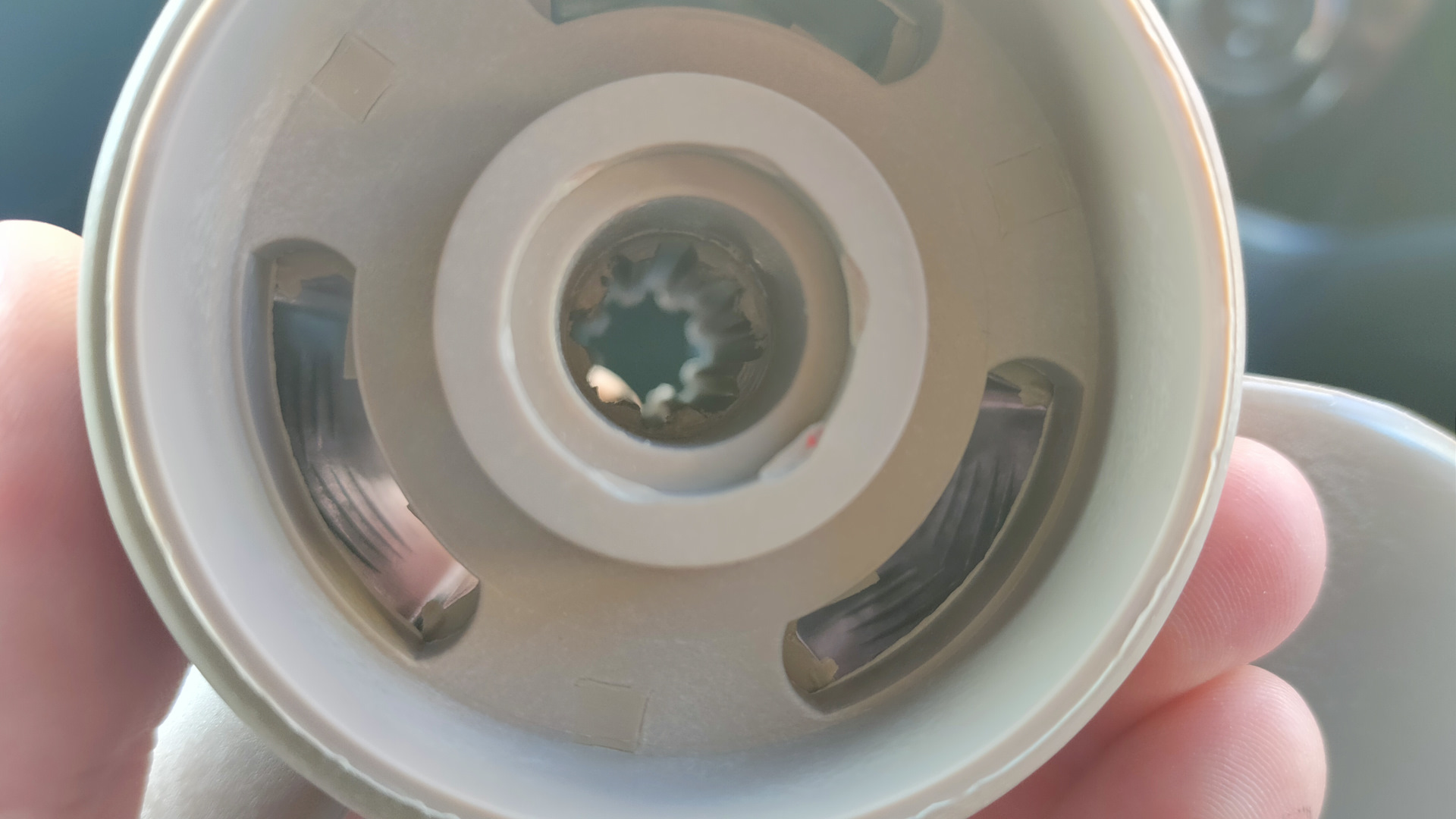

Втулку при установки винта на мотор зажимают шайбой.

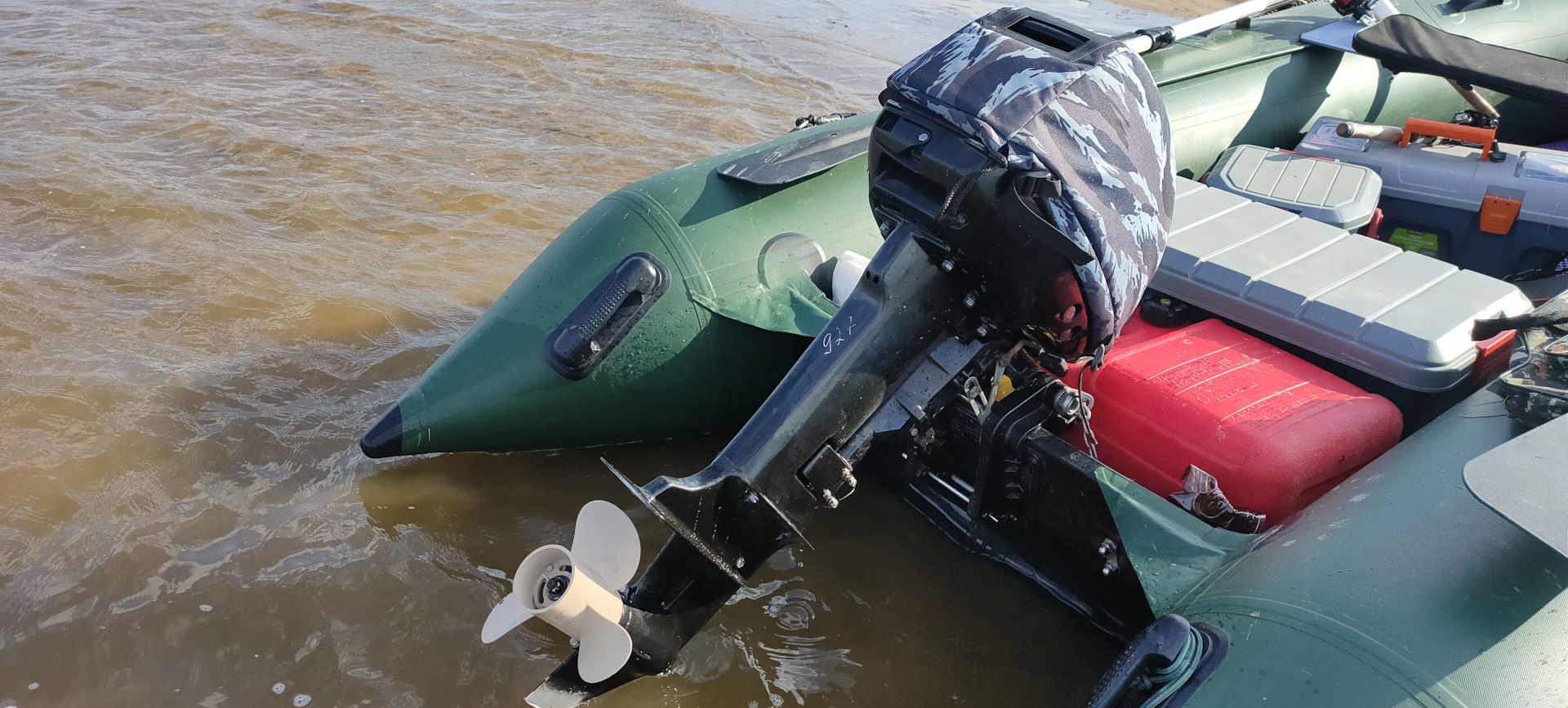

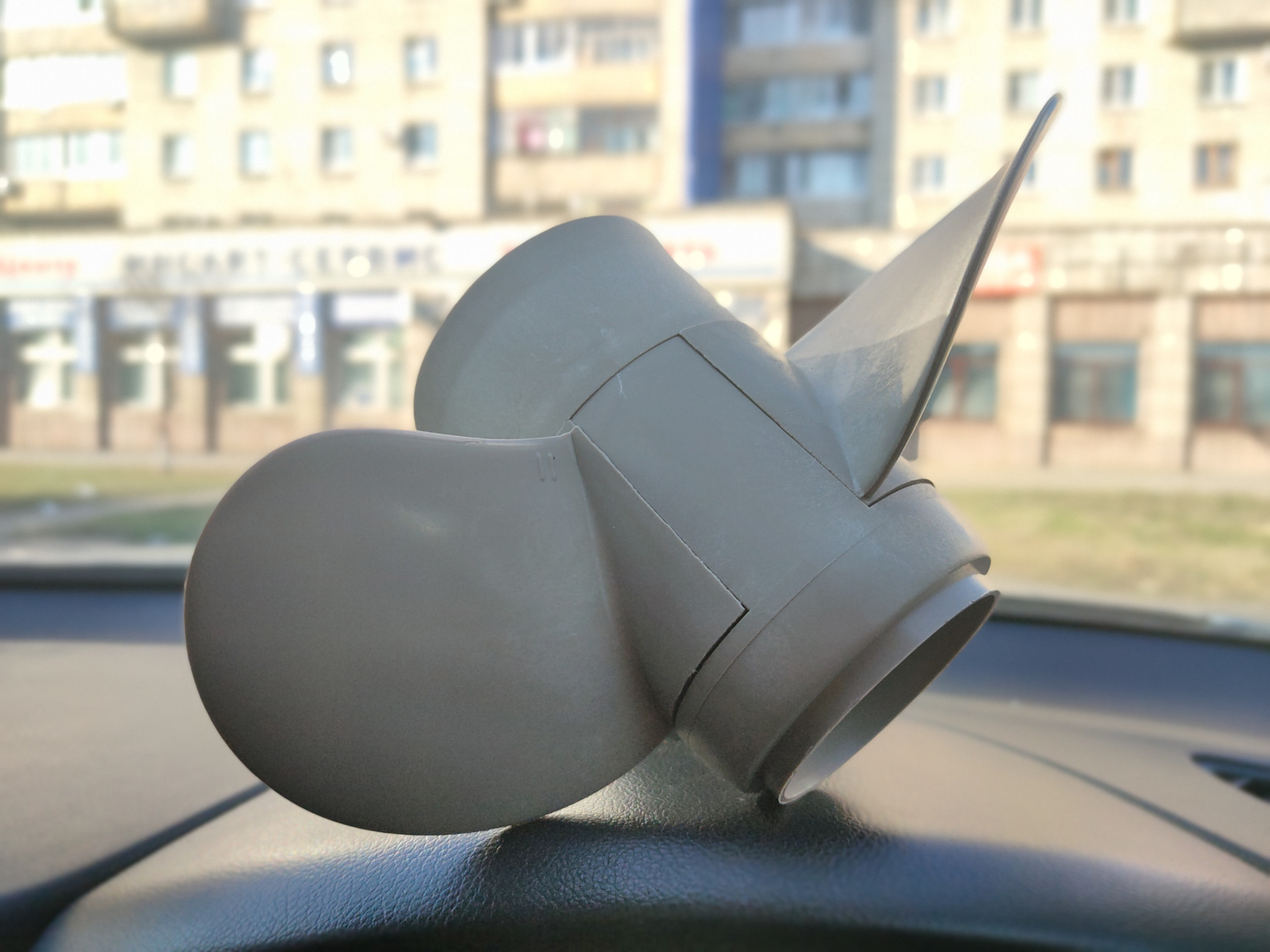

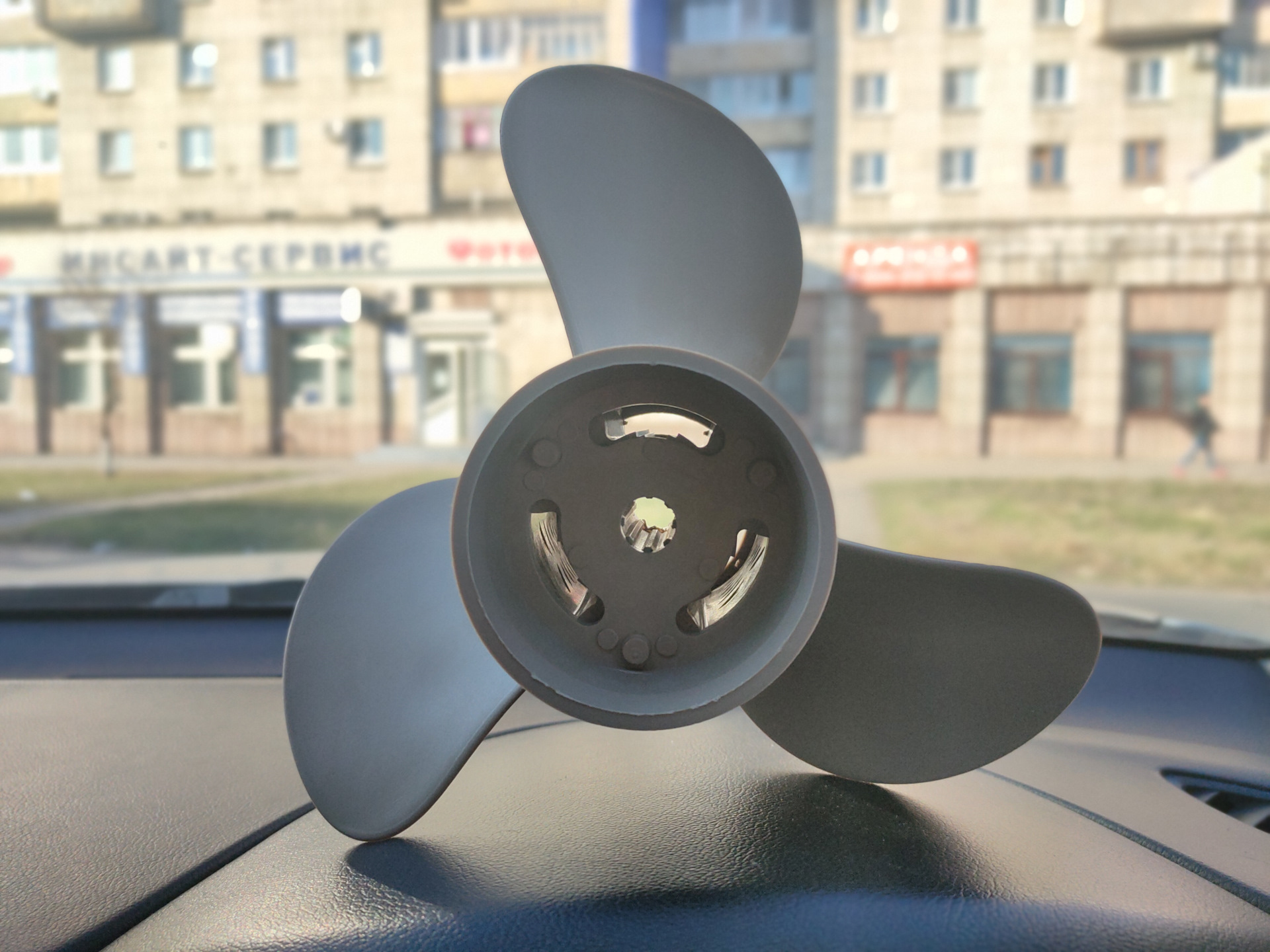

В сборе винт выглядит как игрушка:
В чем главная идея разборного винта? В том, что при поломке лопасти, можно заменить дефектную лопасть на новую и двигаться дальше.
Для смены шага винта теперь не нужно покупать отдельный винт, достаточно просто сменить комплект лопастей.
Стоимость композитного винта даже в сравнении со стальными китайскими винтами — подарок.

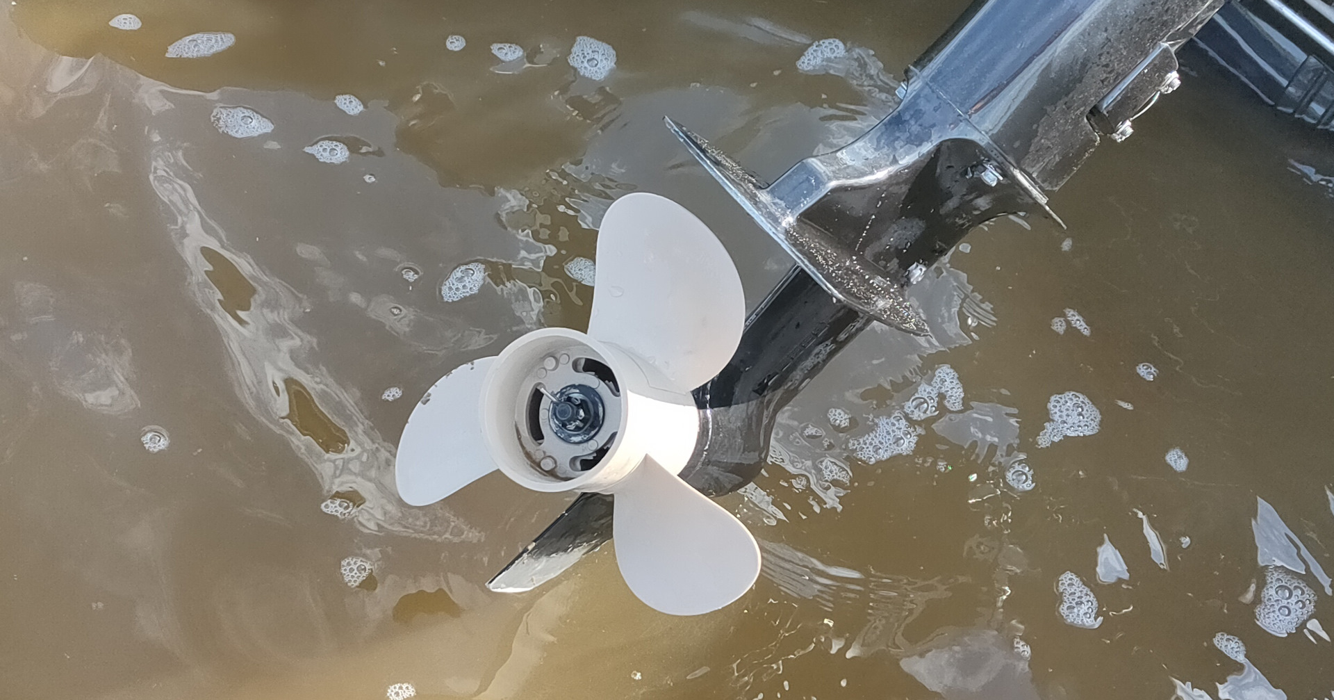

Очень сомневался в ходовых качествах качествах композитного винта, поэтому как появилась возможность, испытал это композитное чудо на воде.

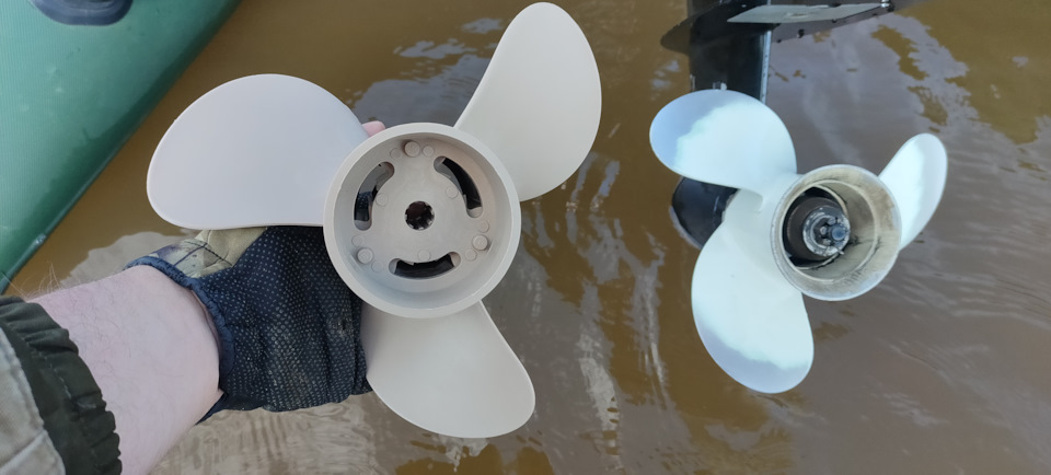

В ходе скоростного теста готов заключить, что большой разницы в скорости не заметно… С учетом погрешности замера, скорость с пластиком аналогичная скорости на стальном китайском винте. Все эти плюс- минус один км ерунда.

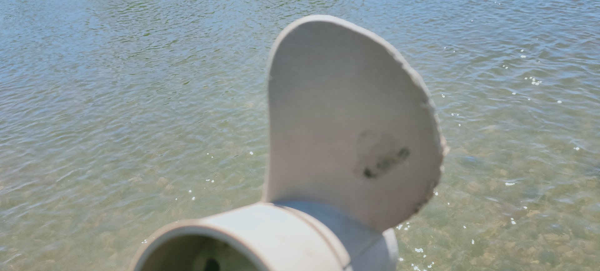

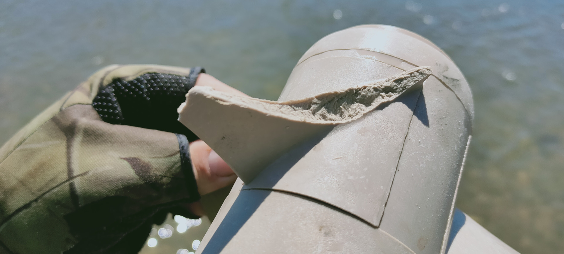

Еще одним плюсом данного винта, заявлялась его "хрупкость". Нет в обычной эксплуатации винт не сломается и не лопнет. Он стойко переносит легкие удары о грунт, а вот при сильном ударе… В теории должна сломаться лопасть, а не редуктор.
Конечно не специально, но мы проверили и это заявление… )))))

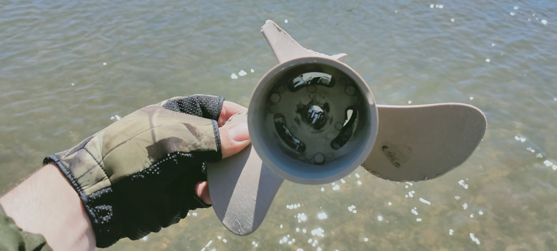

На одной из горных рек налетели на мелководье. На сильном течении, из-за безисходности нам пришлось выгребать по каменистому меляку на большом течении, жертвуя мотором…
В общем таки да… Винт мы ушанали:
Лопасть сломалась далеко не сразу. После поломки, пошел разбаланс на румпеле и дикая вибрация на движке. На максимально возможном малом ходу (уж больно дикое там течение было) мы дошли до берега, где произвели осмотр и замену винта.
После замены винта, мотор стал работать как прежне. Во внутрь редуктора еще не залазили, но остаток дня на моторе проходили без проблем. Данный факт позволяет надеется на то, что редуктор таки остался жив.
В данный момент уже заказал себе комплект новых лопастей, который мне обошелся порядка 1500 + доставка (сейчас как раз жду заказ). В теории, при желании в интернете можно найти в продаже одну лопасть, но я заморачиваться не стал. Пусть будет комплект.
