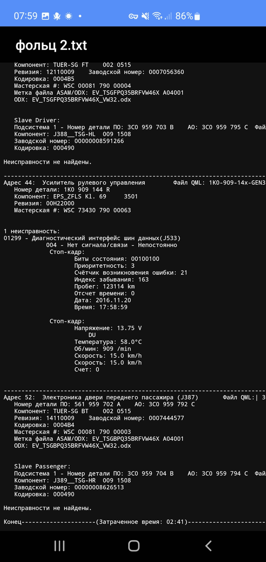

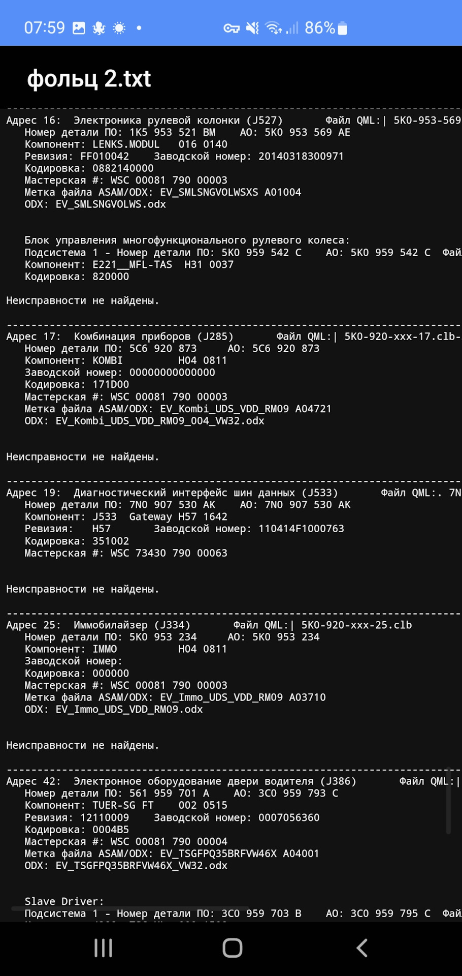

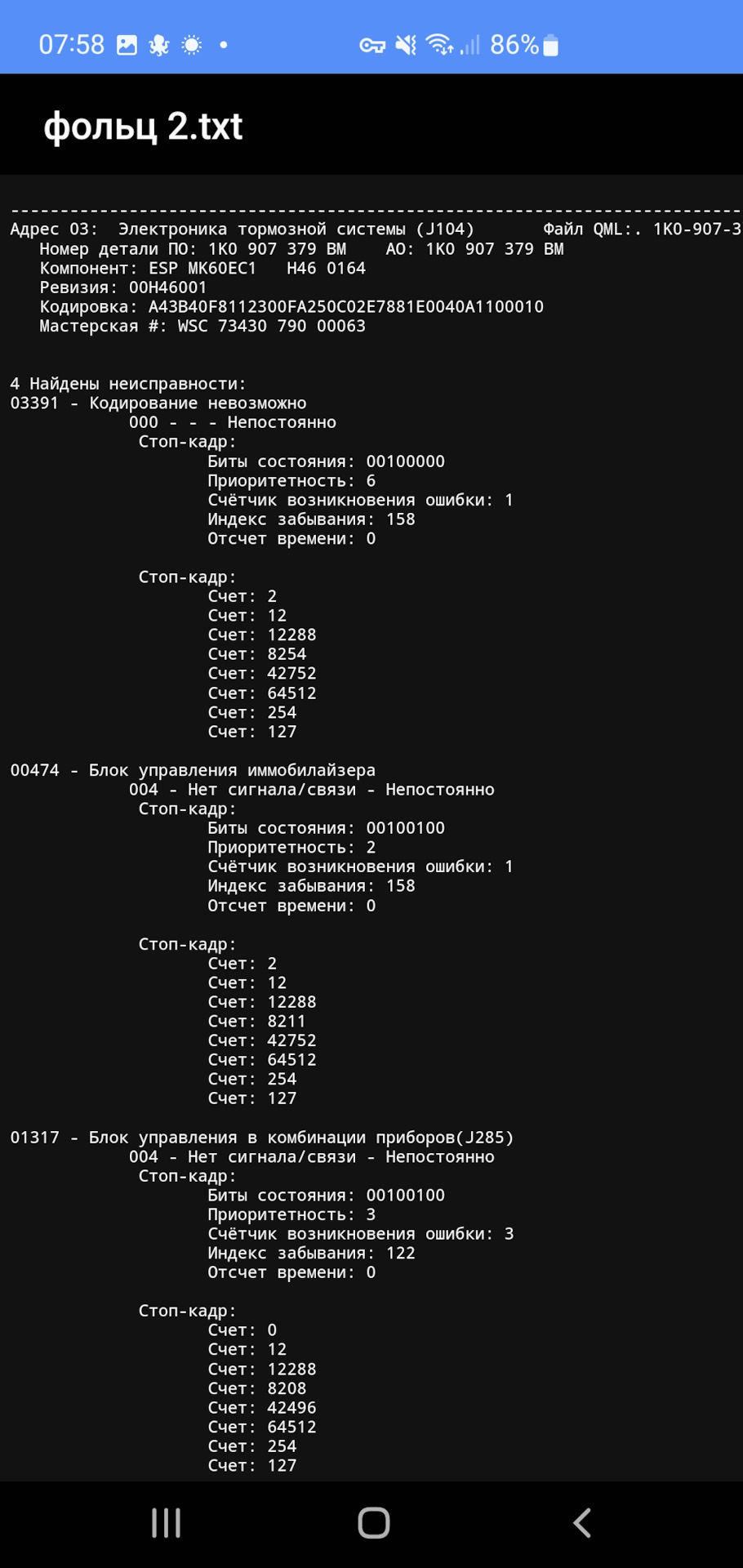

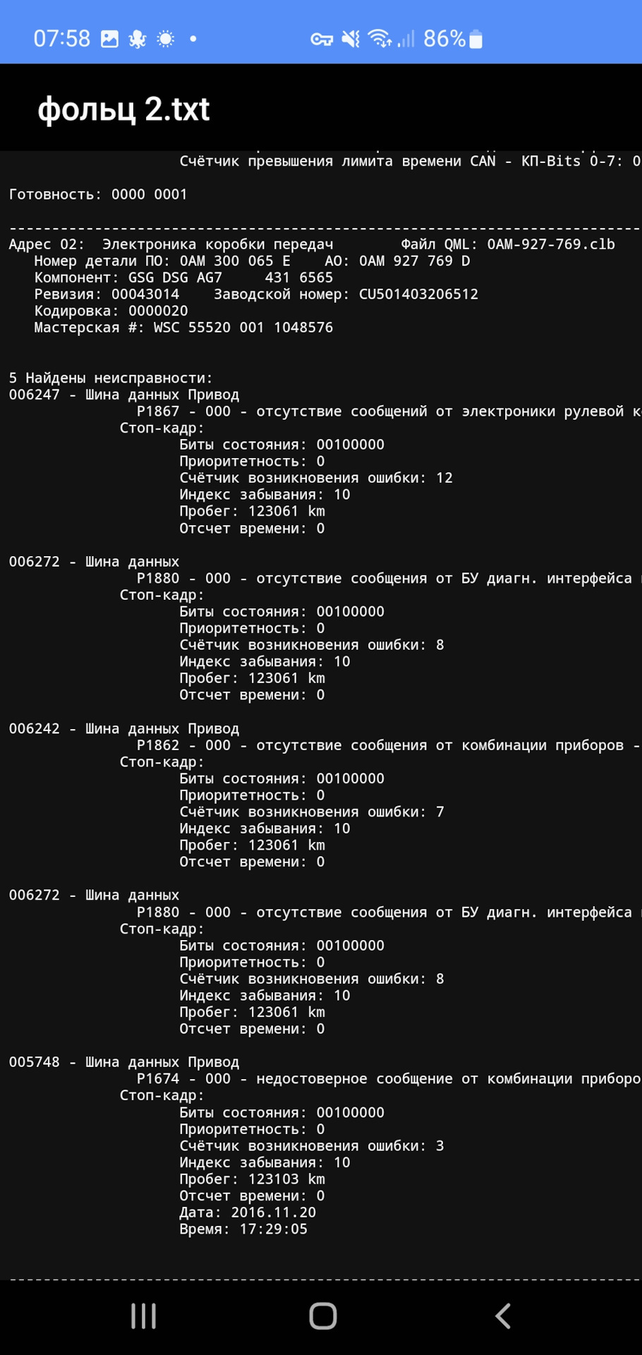

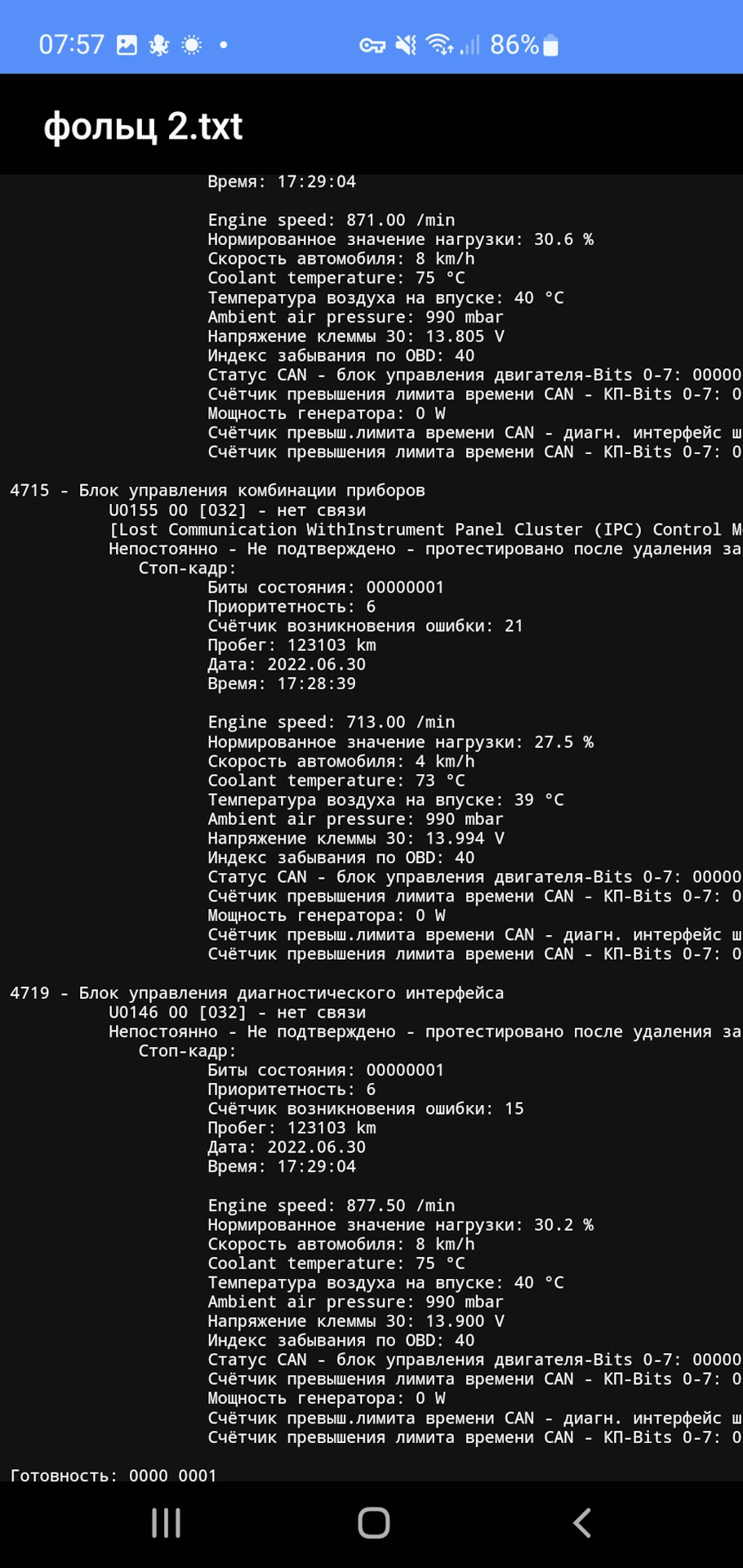

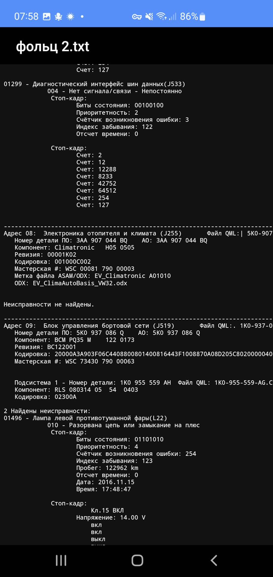

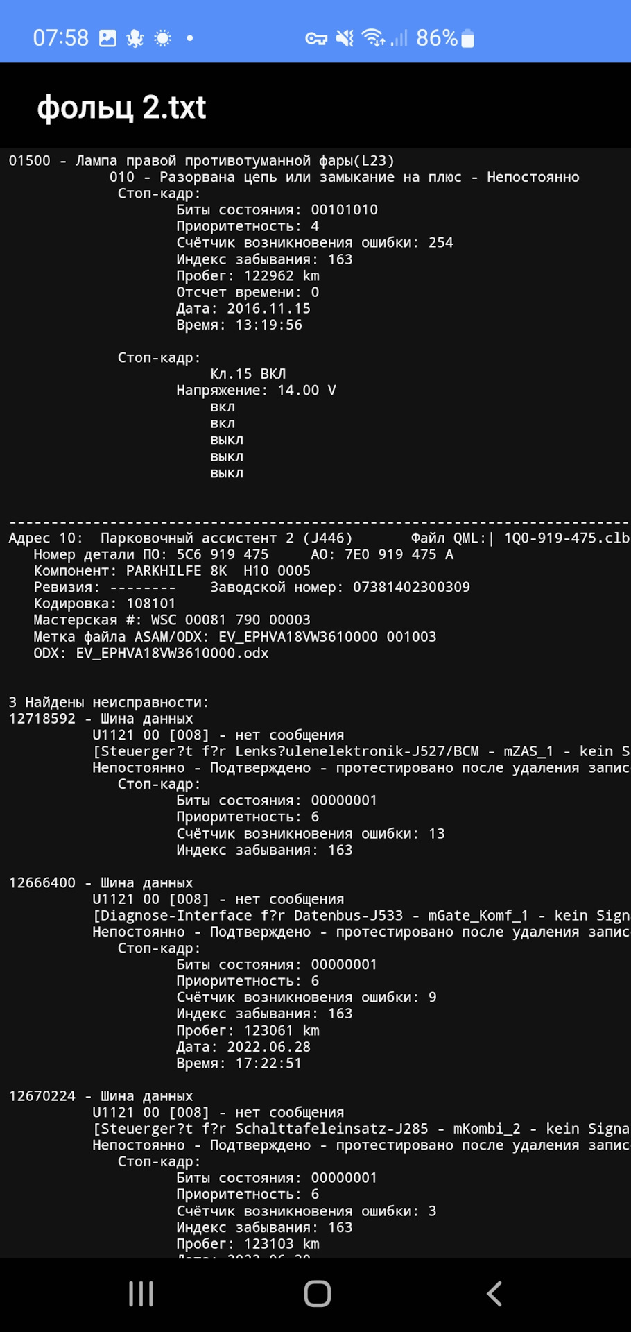

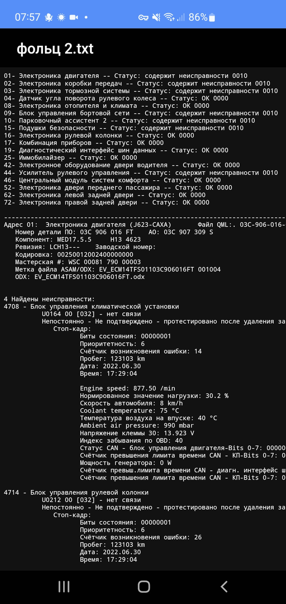

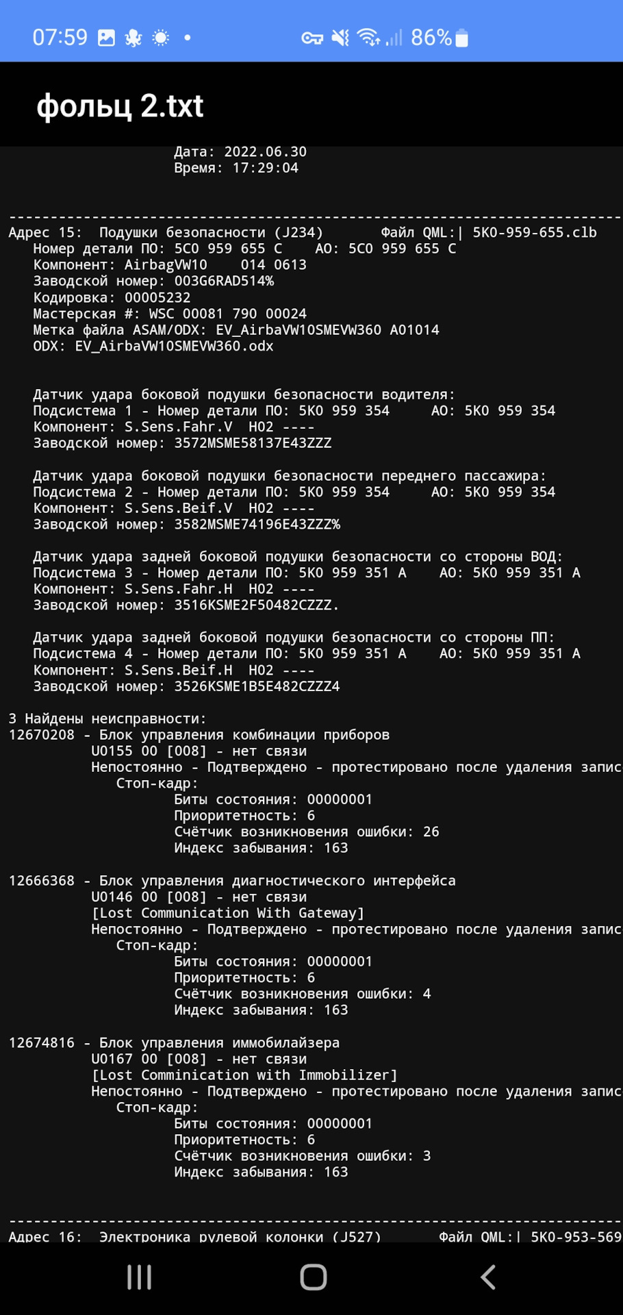

Подскажите пожалуйста, машина Jetta 6 1.4 122 caxa 2014 года. Все в общем классно. Но стала появляться надоедающая проблема. Переодически выскакивает ошибка esp. По субъективным ощущениям только когда довольно жарко на улице. И как показалось связано с поворотом руля. Шнурок Вася приобретен, ошибки после удаления всегда выскакивают одни и те же. В тех же блоках. Лог приложу к сообщению. Если кто то сталкивался с таким же буду рад подсказакам и советам. Так как ехать в сервис с плавающей проблемой попадающей при перезапуске пока думаю не имеет смысла. Заранее спасибо)

как вариант коса проводов под радиатор идет к водительскому лонжерону, там провода как карандаши в стакане,
Садится шина привод.
Смотри питание.
Имеется ввиду генератор или АКБ?
Масса- целостность, плюс окислы и кз
Спасибо!
Ваг для меня в новинку, не подскажете основные места где находятся провода на "массу"?
Лонжерон под аккумулятором
