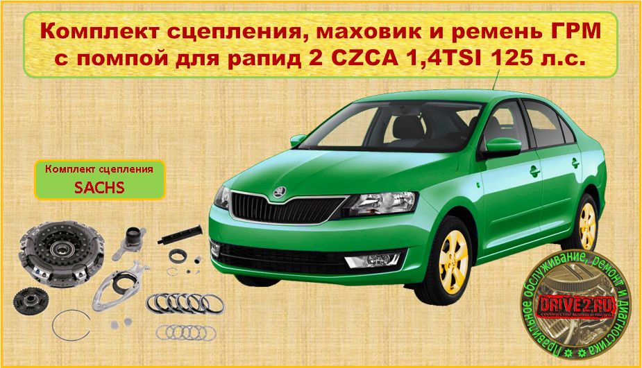

Поступил запрос от пользователя драйв2 bliznec0681:
Для Skoda Rapid нужна информация по каталожным номерам на комплект ГРМ с роликами, помпу с ремнём, комплект сцепления и маховик.
Вин автор запроса предварительно скинул в личку.
Многие комментаторы сразу бросились клевать автора комментариями на тему "да есть же Экзист зайди туда", или "пойди в магазин и подберут". Хотелось бы заметить, что данный раздел делался для запросов и подобного рода. Да, среди вас есть продвинутые пользователи, кто может сам подобрать ту или иную запчасть. Но не все это могут и умеют, а в магазинах часто подбор оставляет желать лучшего, т.к. продавец заинтересован в продаже того, что есть в наличии чаще всего. Поэтому на будущее прошу оставлять подобные комментарии при себе, если нет желания помочь человеку.
По поводу запроса номера деталей и замен ниже.
Номер оригинала | Наименование | Производитель и номер замены
0AM198142AA комплект сцепления LUK 602 0006 00 (полный комплект, включая регулировочные кольца у оригинала покупаются отдельно), SACHS 3000 943 003 (полный комплект, включая регулировочные кольца).
