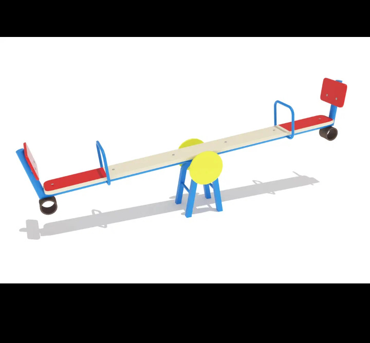

Тогда и простые качели качалки срочно убрать с детских площадок. Наблюдал и не раз как зубы отлетают. Ну ладно зубы. У большинства детей они молочные. Вырастут ещё. Но может и в голову прилететь. Когда один ребёнок в верху, а второй решил что ему хватит кататься и слазиет
компрессионный перелом позвоночника у нас у девочки во дворе от таких качелей. Именно от того что один спрыгнул а девочка на попу приземлилась
Не исключаю. Жизнь сама по себе травмоопасная штука. По итогу всегда исход один

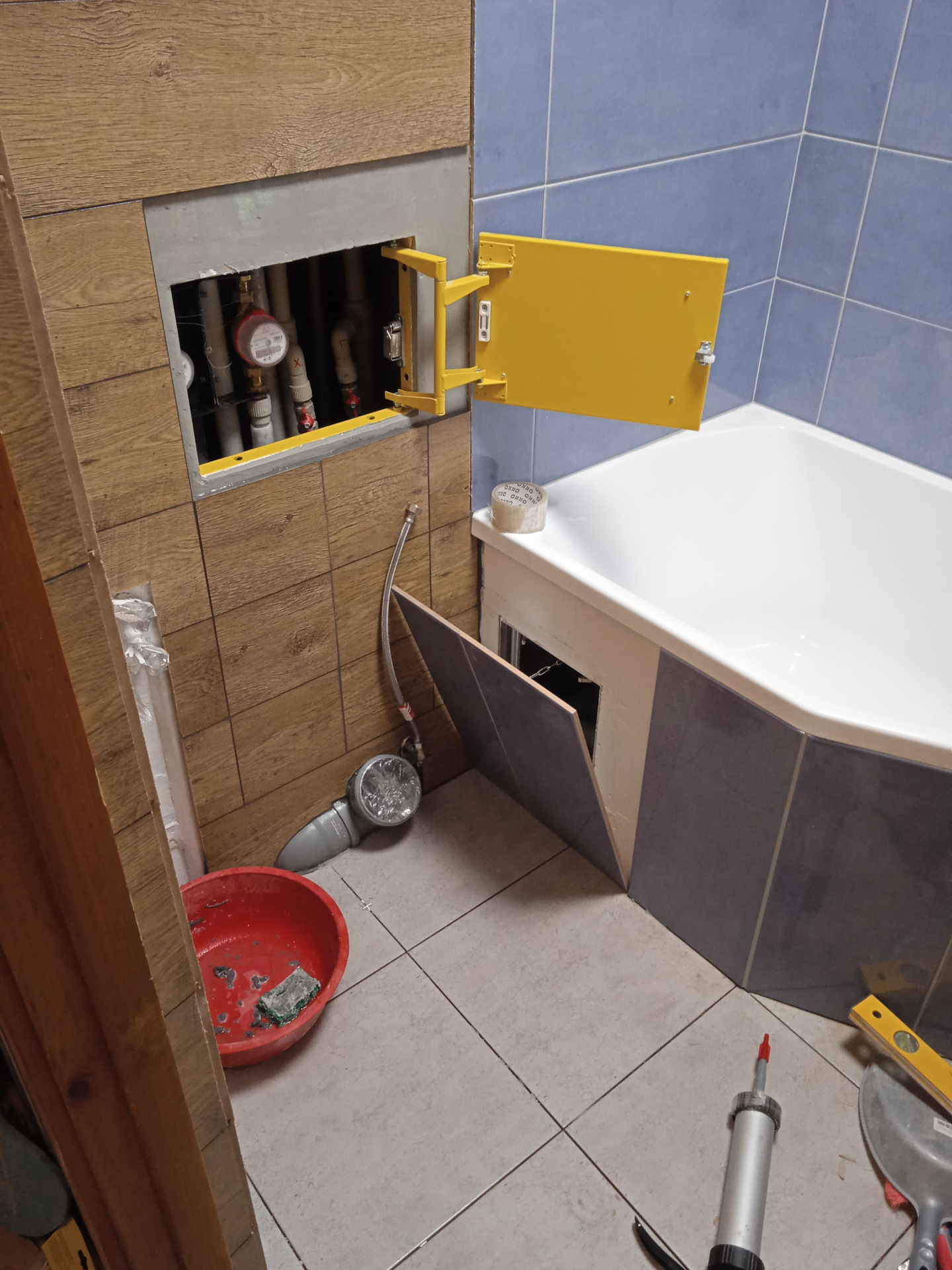

ламинат разный бывает.укладывал месяц назад на большую часть стен в ванной ламинат. все стыки просиликонил. а перед этим делад многодневный тест. погружал ламинат в воду и на батарее сушил и так много раз. также оставлял на ночь в воде. так вот изменения были минимальные. ламинат один из самых дешёвых
