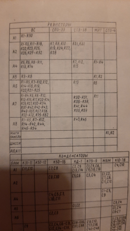

Регулятор баланса какой на Веге? Фото нет?
Не, фотки нету.
Ваш резистор R19, R24 тип резистора СП3-33 в блоке А2. А вот какое исполнение затрудняюсь ответить. Наверняка сдвоенный, а вот какая длина ручки не знаю.
