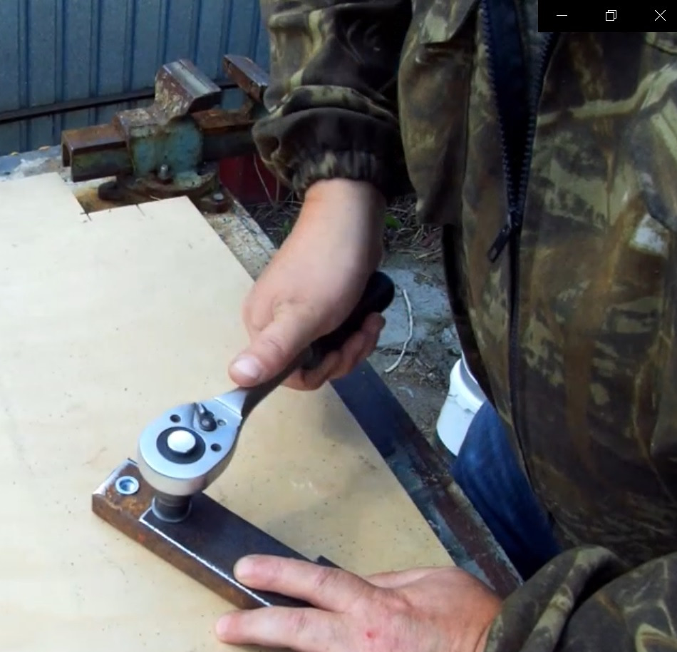

Как всегда, край — конец понадобилось установить 4 стальных резьбовых заклепки М8.
При цене одной заклепки в 5 руб., покупка заводского заклепочника за 2 000 руб., попахивала явным слабоумием 😁Поэтому решил выйти из положения собственными силами и желательно бесплатно!
Посмотрел, что предлагают самодельщики, решительно ничего не понравилось.
Вот что получилось у меня.

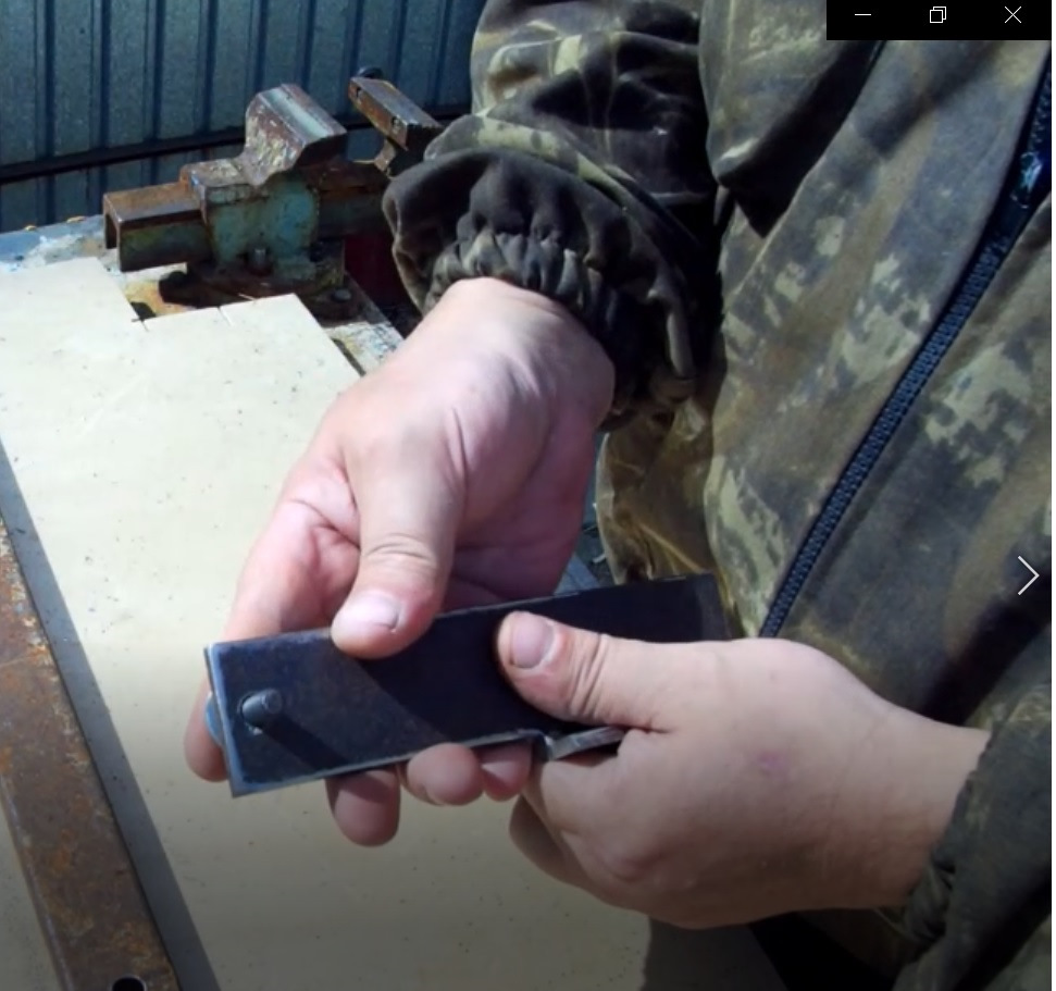

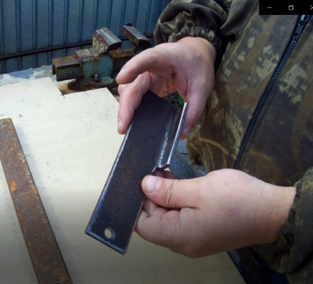

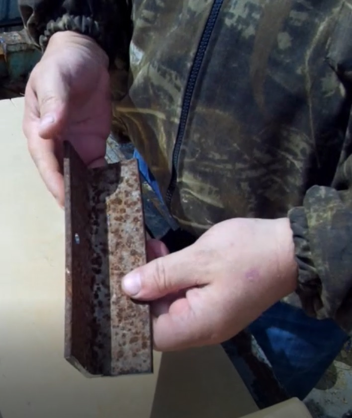

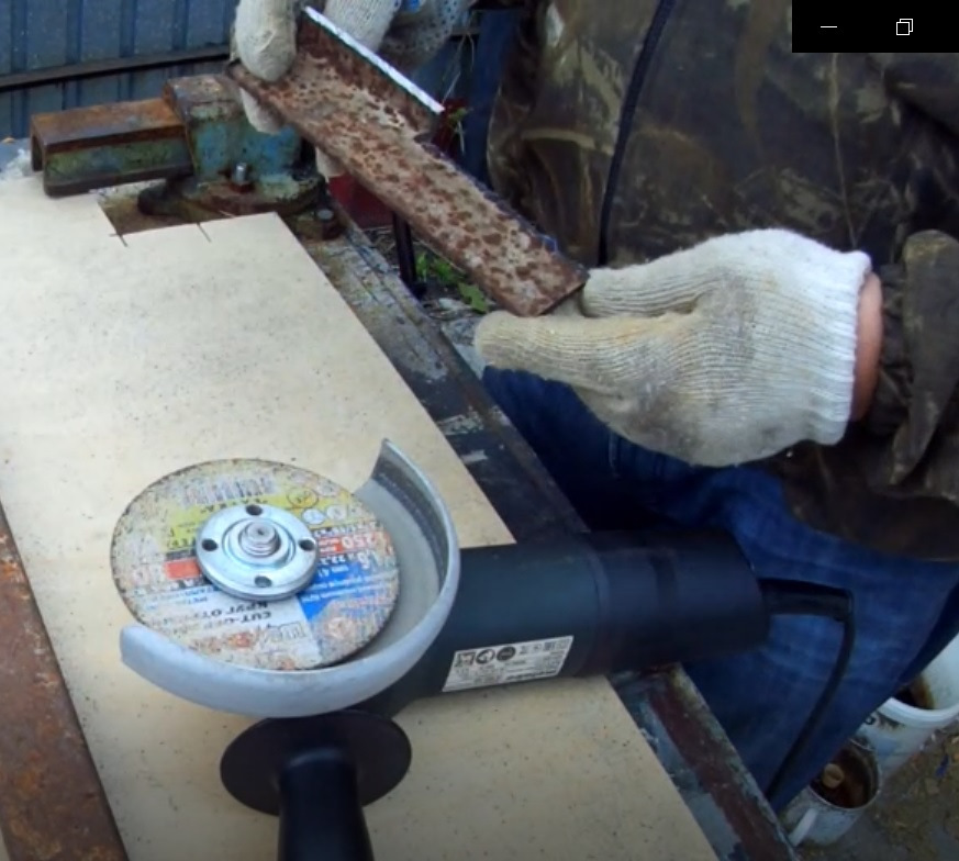

Находим кусок уголка из обрезков (размер значения не имеет) :
Придаем ему форму близкую к тому что на фото:

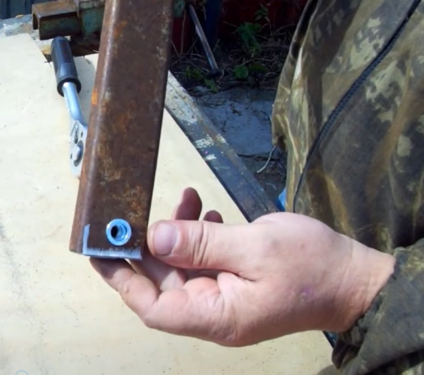

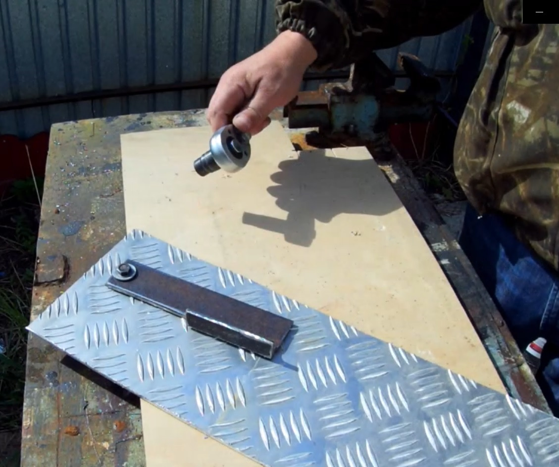

Чуть зачищаем и сверлим на широкой полке отверстие, диаметром чуть большим, чем диаметр болта для этой заклепки:
Дальше все просто.

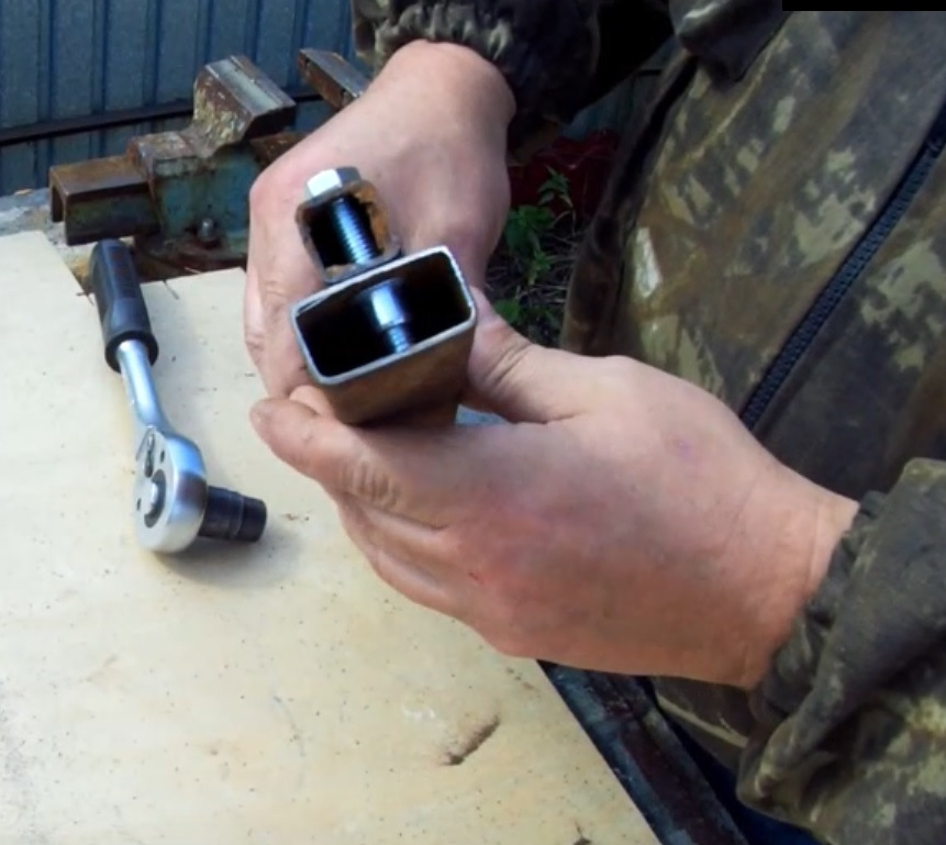

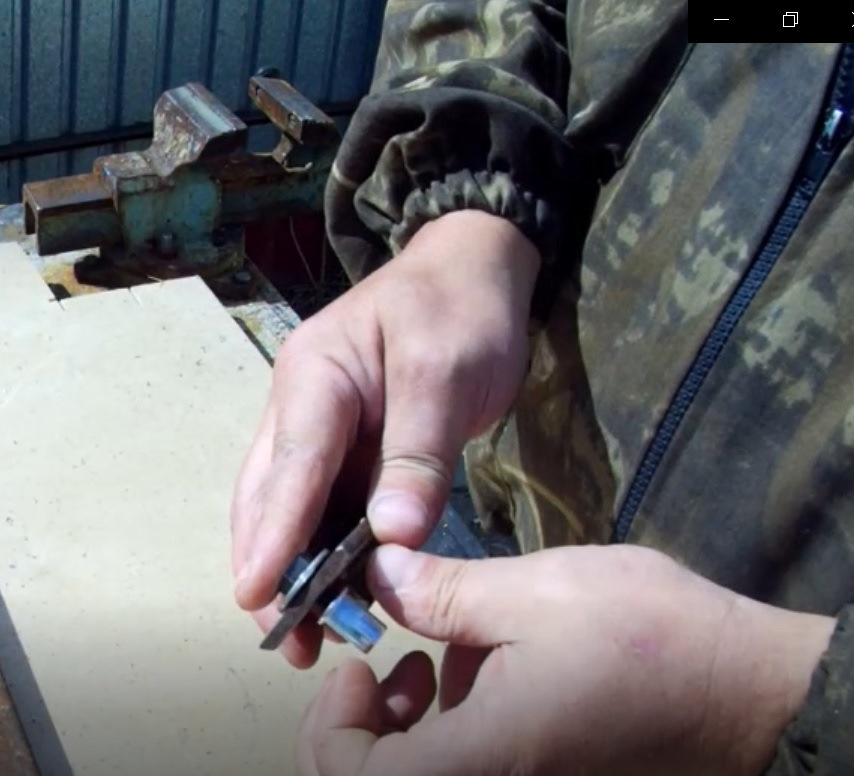

Устанавливаем в отверстие болт с шайбой, и с обратной стороны накручиваем заклепку:

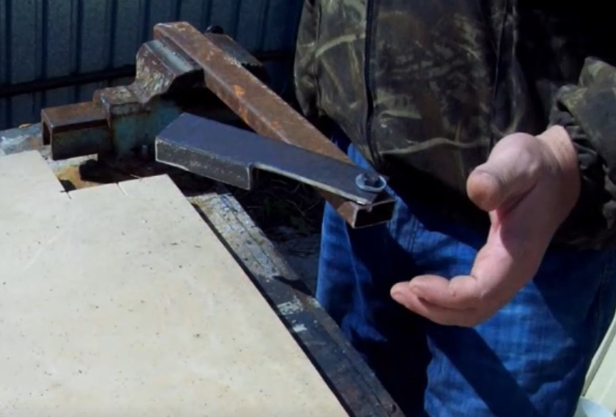

Вставляем сборку в монтажное отверстие и закручиваем:

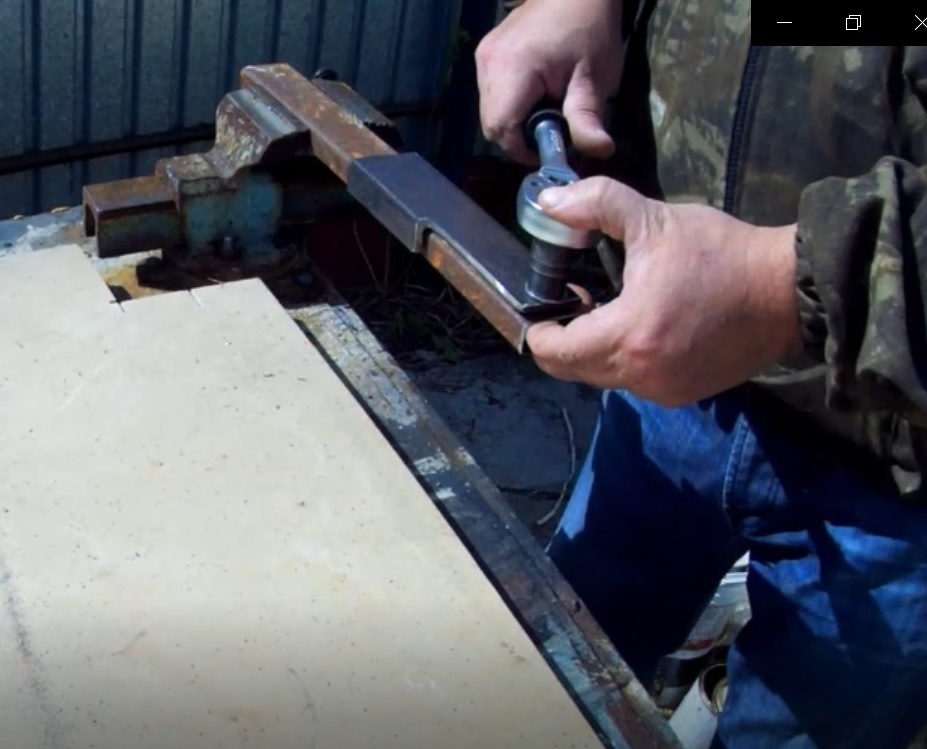

Меньшая боковая полка, упираясь в профильную трубу, не дает приспособлению прокручиваться на заготовке.

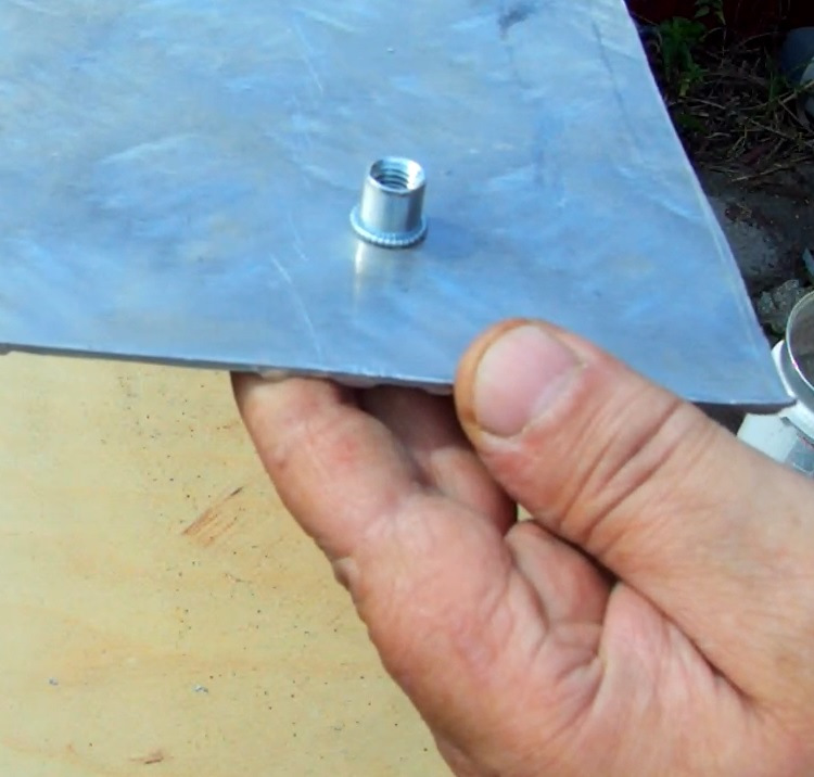

Стяжной болт при вращении деформирует стенку заклепки, которая притягивается к стенке заготовки, образуя надежное крепление:
Соединение может быть даже таким, например:

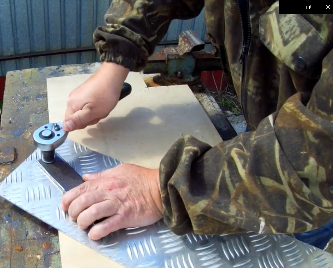

Сам девайс позволяет клепать не только в тисках, но и практически на коленке:

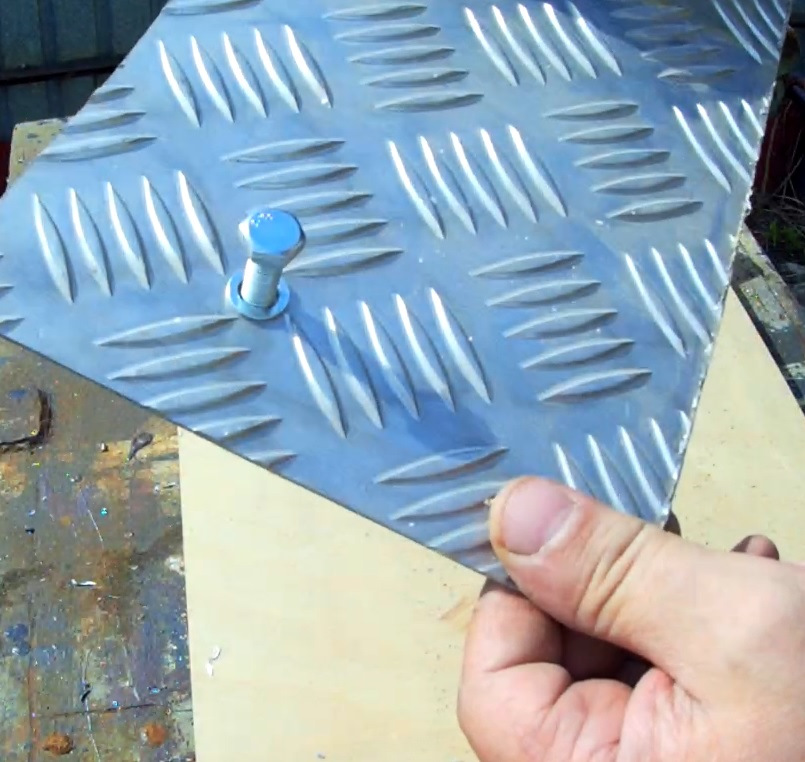

Теперь поясню, для чего меньшая боковая полка сделана именно такой длины, хотя казалось бы там для упора хватит простого болта. Сделано это для удержания устройства при клепке листовых материалов, что бы было за что удерживать устройство!
Клепка осаживается просто идеально, и, точно! нисколько не хуже чем заклепочником за 2 000 руб. 😂
