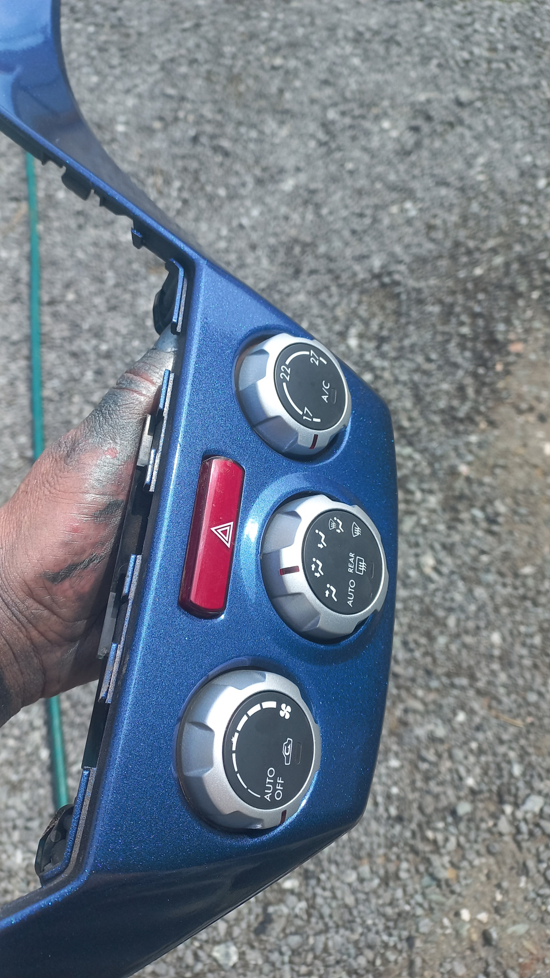

Лак с базой. Без каких либо полировок.
От себя скажу, нет глубины цвета. Делал эксперемент
Для таких вот работ это отличный вариант. Пластик салонный, там глянец не нужен. Смотрится не плохо.
Пластик обычно крашу база + отвердитель.
А тут попробовал лак и базу. На солнце все равно блястит)
