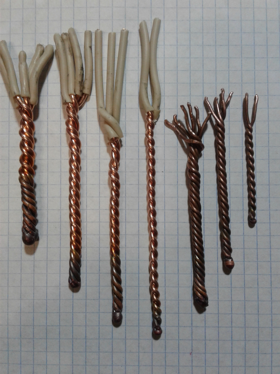

Жила была микроволновая печь. Насмотревшись ютубных роликов о самодельных аппаратах для сварки скруток решил что пора в семью купить новую микроволновку…
Купил, ну и естественно быстренько разобрал старую, извлёк трансформатор, распилил и выбил вторичную обмотку.
Всё шло по плану, и прежде чем мотать вторичку проводом ПВ-3 6 мм.кв. достал свой инвертор и понял что он легче чем просто трансформатор. А в переди ещё куча процессов и результат всё равно не дотянет до инвертора. Изобретение велосипеда остановилось. Выбор пал на заводской аппарат. Вопрос только в щёткодержателе угольного электрода и массе для самой скрутки. Из комплектующих собрал штатный держак электродов, малость его доработал, укоротил пружину и подпилил прижимную щёку. Изначально планировал его под угольный электрод а пасатижи под скрутку, но понял что не совсем это удобно. Гораздо удобнее этот держак цеплять на скрутку. В отличии от пасатиж он надёжно сам держиться на скрутке, освобождая тем самым руку и хорошо её охлаждает в отличии от щипцов массы.
Решено было этот держак оставить для скрутки. Для угольного электрода было высверлено отверстие диаметром 8.5 мм. в исходном корпусе держателя электродов.
Всё готово. Собираем аппарат и приводим в готовность. Из моножильных проводников сечениями 1,5 и 2,5 мм.кв. накручиваем скрутки для пробной сварки из разного количества жил. Графитный стержень подключаем к минусу сварочника, прямая полярность.
Варим…
Как и в любом деле требуется свой навык. Для первого раза пойдёт. Теперь проверка на прочность.
Один сварной шарик не выдержал моих издевательств и отломился…
Как резюме такое соединение довольно простое, бюджетное и при определённых навыках сварного будет вполне надёжное. Лично моё мнение что до опрессовки и паяных скруток этот вид соединений немного не дотягивает, хоть и очень дёшев в своём исполнении. Но это моё субъективное мнение, не претендующие на истину в последней инстанции. Одно точно что сварка это просто и доступно.
Всем добра и надёжных контактов)))

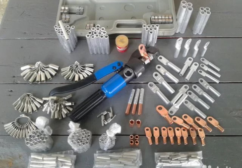

Так мобильная же гидравлика существует))
А есть гидравлика чтобы ДО 8 гильзы брала? А то у меня только от 10й.
Пгр 70 от 4-ки матрицы
Спасибо рассмотрю. Редко нужно но метко.
Для маленьких гильз до той же десятки легко справляются обжимки механические, клиновидные, по цене дешёвые, в использовании удобнее.
Клины есть но по внешке не вкатывает как потом гильза выглядит. Так сказать личные половые трудности=)
Видок у них похуже конечно чем гексогонал, а вот по надёжности говорят что клин превосходит.
Я пробовал жать 10 квадратов клином и гексом. На гекс подвешивал жену 50кг на гексе норм на клине вылазит провод)

IwanObi-WAN
Вот разложил добро из закромов)
Оу. Чётко 💪💪💪
Valler87
Ну тоже дело. Не хочу пресс покупать. Заказчик вообще не платит за это.
Скрутил и колпачек и забыл.
Проще конечно ваго, но опасно много подделок.
К стати вот этот набор наконечников и гильз в несколько раз дороже самого пресса. Будьте к этому готовы планируя запас расходников для работы.
Наилучшее улучшение это то которое не требует дополнительных оборудования.
Поэтому я отмёл сварочное и перешёл на скрутка+ сиз
Valler87
Купите, не пожалеете. Стоит копейки а возможности кратно повышаются.
