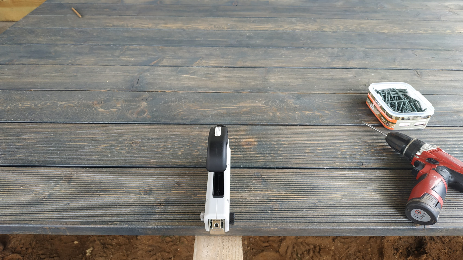

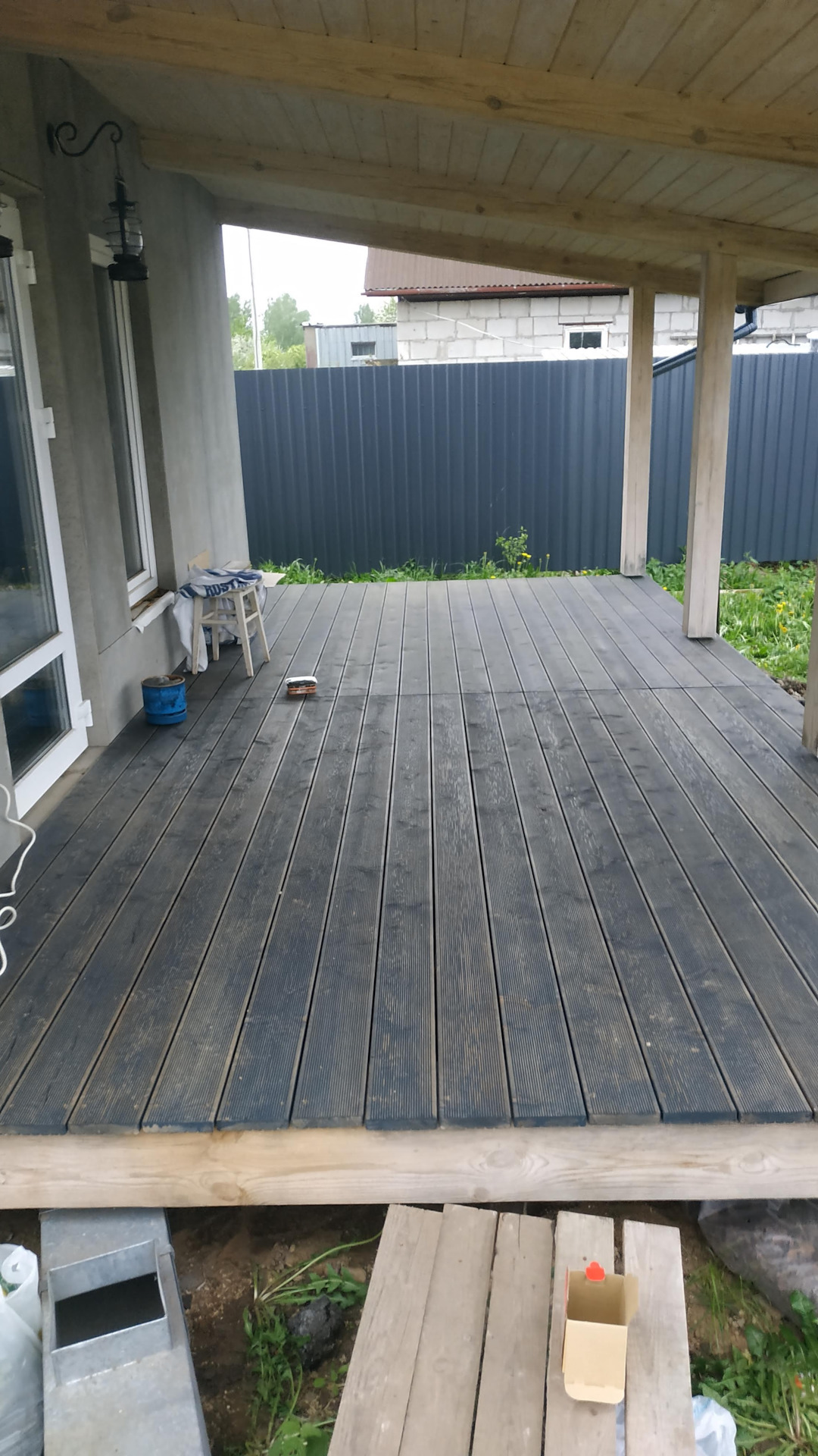

2 года назад стелил лиственицу на скрытый крепеж camo. Покрытие масло для террасы. Доволен результатом. Перед покупкой прочтитал много отзывов про дпк и не решился на такой шаг, можно крепко влететь на переделку. Единственное что я бы иправил это застелил гладкой доской, а не вельвет. По структуре вопросов нет, но уж очень сильно в эти пазики собирается грязь и пыль.

Здравствуйте! Хотел делать пол на терассе вельвет, дпк Прочитал ваш комментарий Гладкая доска не будет занозы ставить, чем покрывать, чтобы хотя-бы года на 3чатило покрытия?
Добрый день. Я покрывал маслом. В этом году уже третий сезон. На солнечной стороне выгорело чуть больше. К осени хочу успеть покрытьновым слоем. Про занозы сказать ничего не могу, у меня все нормально лежит, не топорщится. Пару досок выгнуло винтом, притянул обратно на скрытые саморезы.

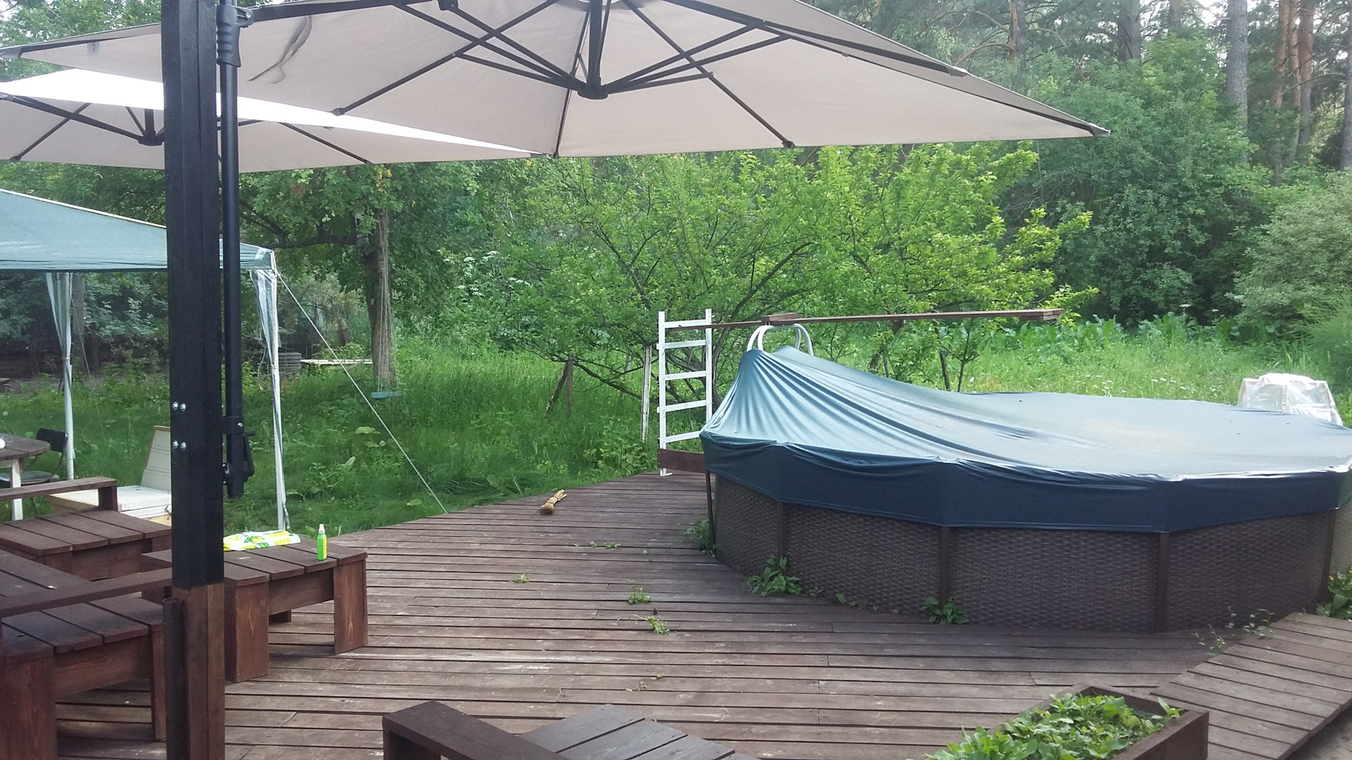

Недавно закончил террасу. Долго думал что положить на пол. Цены сейчас кусаются конечно. Но жена убедила сделать пол из терассной доски (ДПК). Довод: лучше переплатить и положить такой материал с которым потом не надо каждый год возиться, дабы привести в презентабельный вид. В итоге задушил жабу и купил ДПК. И не жалею, ни рубля. Во первых- вид красивый, во- вторых, босиком ходить очень приятно ( положил конечно тапки, но нравится именно без них), в третьих- дожди пофиг ( а у нас такие ливни были). Я только за терассную доску!

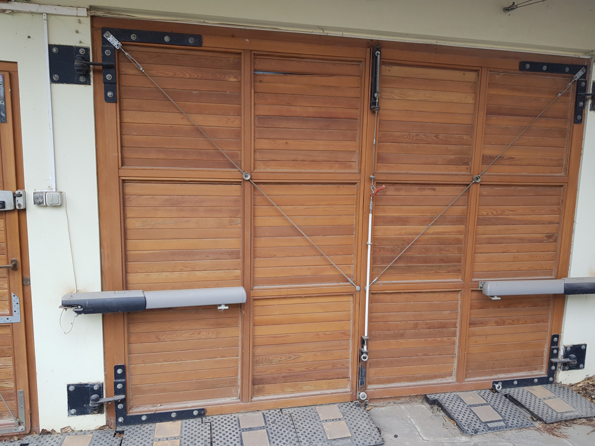

без обновления покрытия … ну да. Покрытие на любом дереве, на солнце, под прямыми лучами и осадками разрушается, неважно на каком дереве. В тени и на сосне так же будет (тем более под козырьком) PS. На такие изделия лиственницу бессмысленно, но если хочется и можется, то почему бы и нет. Любой каприз, как говорится.
у меня проходная площадка, на входе в дом, та же терраса по сути, крыльцо, квадрат на 10-12, наверно, открыта с двух сторон, под крышей, перила с открытой стороны и снег там лежит и тает там периодически, сметай его не сметай, и косой дождь и так далее, постоянная проходимость — лежит сосновая доска, обычная, половая, лежит с 2008 года. Чем обработали перед укладкой уже не помню, а вот основное покрытие тикурриловское масло для террас и уличной мебели по инструкции. Один раз обновлял, без шлифовки. Сейчас надо уже второй. Пол на лагах, лаги на ленте, в ленте продухи. Ничего там не испортилось и не потрескалось. Немного, совсем немного выгнуло, но так, что ни практически, ни эстетически не мешает. Брал специально узкую — из наличия и 40 ка. Фиксировали доску со всем тщанием- делал добросовестный человек. Была бы лиственница — просто бы кратно деньги прибил лишние к лагам. Ну да подтверже, но не слишком принципиально. Красивее рисунок — под хорошим покрытием не особо заметно. Непокрытая или покрытая для красоты лиственница так же сереет без защиты и может трескается. Народ, в массе, внемлет маркетингу лесопромышленников про а ля чудо сваи из Венеции. Да это так, но это касается ситуаций когда дерево в воде все время или в постоянном контакте с водой, сваи там, причалы, нижние венцы изб, ну тех которые на валунах прямо около земли и полгода в снегу и тп. Ну или лаги по грунту или столбы заборные (хотя это казуистика уже и в нынешних условиях уже пустой перевод леса)

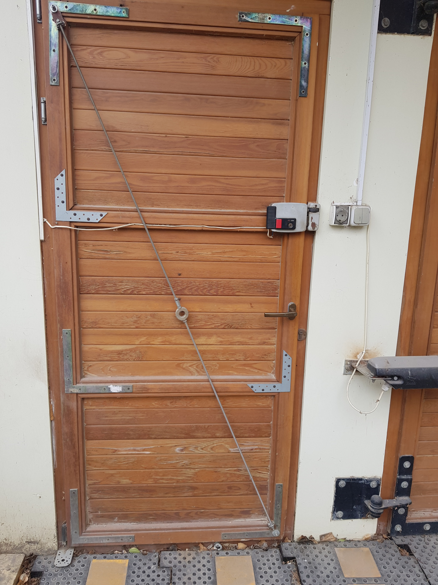

Калитка, то же лиственница, без сучковая, то же 14 лет…

Вот так выглядит закрепленная доска. Соморезы видны если только знаешь где лаги и то если всматриваться.

Здравствуйте!

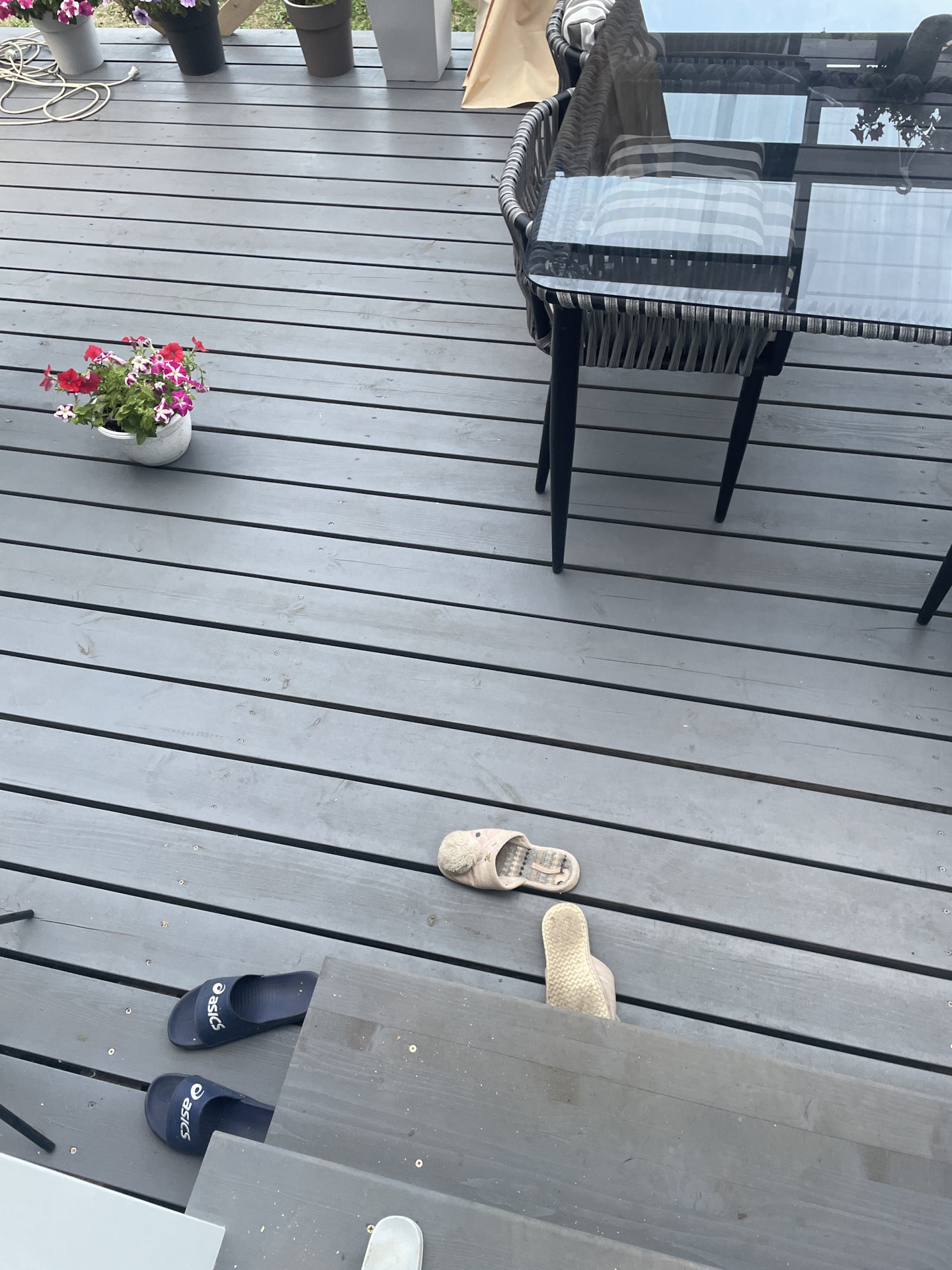

ёлка 45х140 покрытая колерованным антисептиком из леруа
У меня из лиственницы от Леруа. Летом под павильоном, остальное время на воздухе. Даже краска еще не стерлась за два года.

Ворота из лиственницы, 14 лет без обновления покрытия, ещё и калитка такая, забор, балконные две двери остекленные в пол.

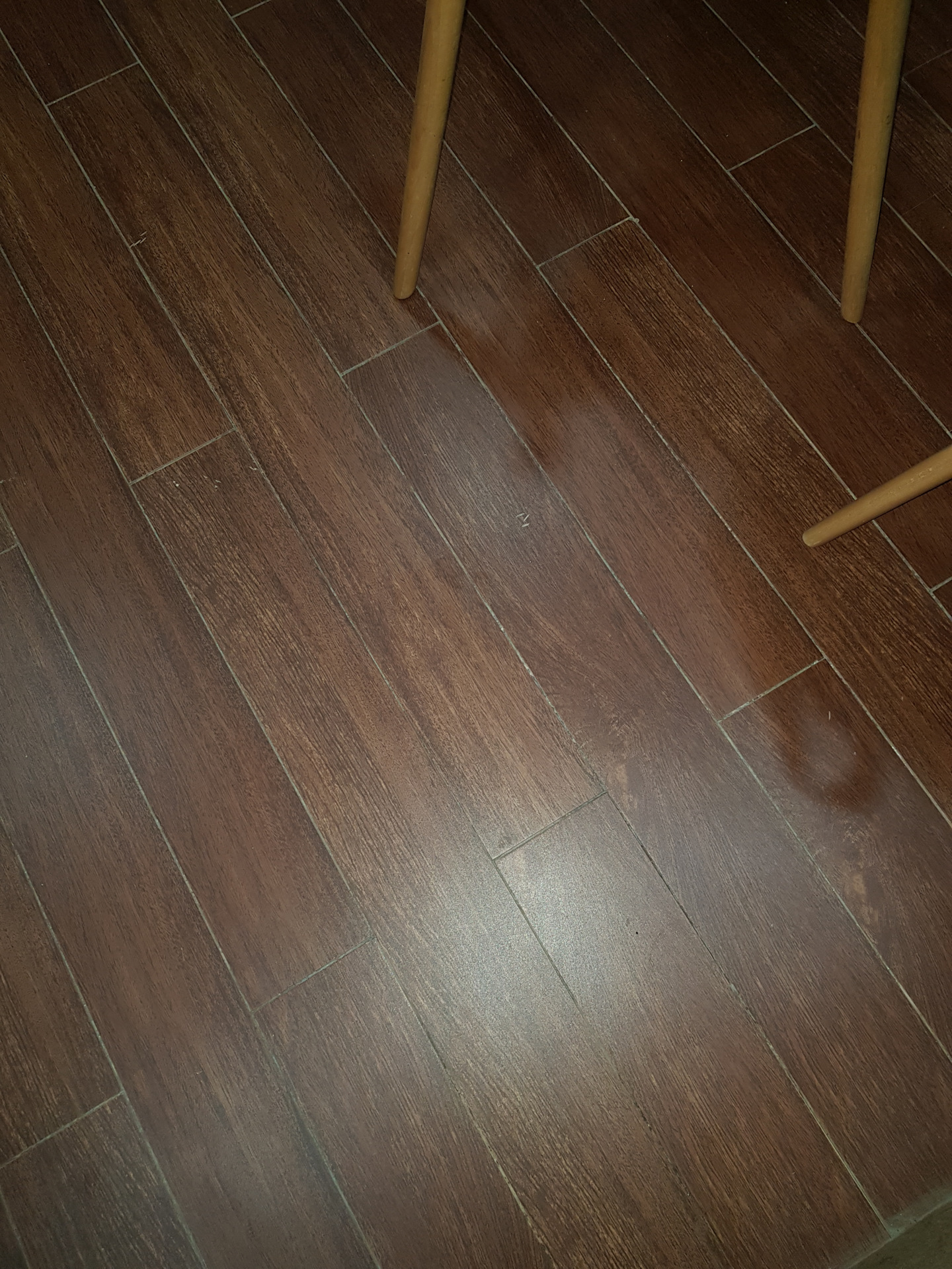

У меня открытый балкон-терраса 2,5×5,45м. Положил керамогранит в форме, фактуре и по цвету как доска, ни кто не врубался что это плитка))))
Фактура у неё как наждак, но если снег и наледь на балконе можно "звездануться", но зимой там нехр. делать, только снег смести)))
Правда плитка была за 2,8₽/м², испанская. возможно уже приспособился Китай делать такую же но дешевле, не знаю.
