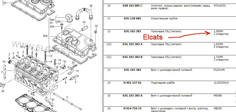

Не понятки по подбору прокладки гбц.
Измерили вылет(выступание) поршней — 1,05мм.
В Elsa в таблице указано что нужна прокладка с 2 отверстиями (фото прикрепил).
В Elcats указано что нужна прокладка с 1 отверстием с толщиной 1,55мм (второе фото).
Купленная прокладка Erling тоже с толщиной 1,55мм.
Кому теперь верить? Elsa или Elcats с Эрлингом?)

в эльзе написано выступание поршней, а в элькатсе толщина прокладки, где противоречие?
Верить эльзе. Киньте прокладку и посмотрите поршня должны быть чуть ниже прокладки.
А выступ поршень в допуске? В некоторых случаях можно поршня торцануть, делали такое, всё гуд.
А в чем противоречия?! По Эльзе написано с выступом от 1.01 до 1.1 мм ставить с двумя отверстиями, в элькатс указаны 3 прокладки на выбор — с одним отверстием имеет толщину 1.55, с двумя — толщину 1.63, с тремя — 1.71! Где в элькатс написано что вам нужна с одним отверстием?
В Elcatse у тебя 3 прокладки на выбор. По Эльзе тебе получается нужна с 2 отверстиямм, так зачем заказывать было с 1 отверстием?
