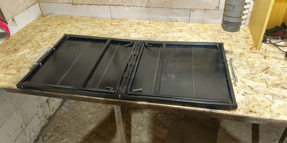

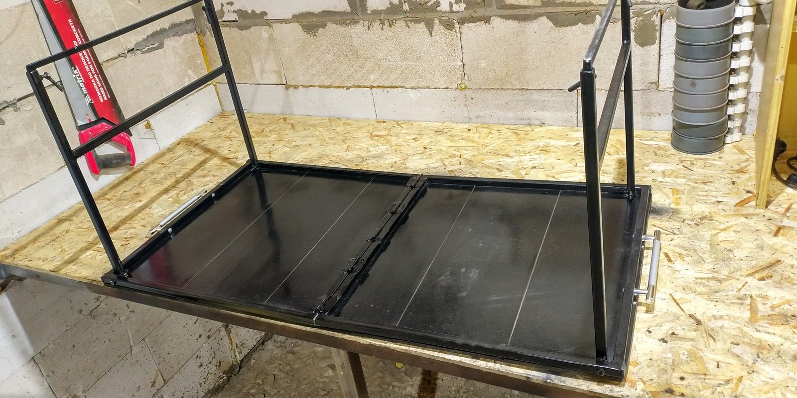

Всех приветствую, самодельщики! Вот сподобился наконец-то сделать походный туристический столик.
Сварил из профильной трубы 15*15.
В сложенном состоянии размеры 50*50см и толщина 4,5см.
В разложенном 50*100 см и высота варьируется от 46 до 83 см, выезжающие ножки сделаны из профиля 10*10.
Масса изделия ~4 кг. Цена вопроса: 450 рублей.
Выдерживает спокойно 16 кг на середине) Потратил примерно 4 часа + немного времени на доводку и тесты.
Видео, как изготовить похожее изделие + тест.
Есть несколько моментов:
1. По середине лучше сделать не менее 3 петель. У меня вообще 5 приварено. Сначала были 2 маленькие, чтобы зазор поменьше, но они сломались при первом же тесте. Просто фольга.
2. Как видно из фоток, у меня нет укосин-ограничителей. Я просто зажал ножки болтами М6 и они вполне жестко стоят.
3. Фиксатор закрытого положения (замочек) так и не придумал, как сделать((( Просто завязываю проволочкой…
4. Самое главное. Толщина ребра с петлями должна быть не менее 20мм, лучше больше, чтобы стол не сложился наоборот. У меня профильная труба 15мм + ламинат 8мм, итого 23мм. Этого достаточно, чтобы стол выдержал 15кг+, а больше вы вряд ли на него нагрузите))

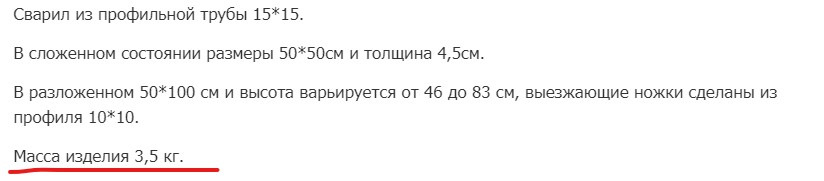

а вес какой?
Пишет что 3,5 всего, но что-то слабо верится )))
1 метр миллиметровой 15-ой профильной трубы весит 0,46 кг, а тут около 7 метров (14 элементов по 0,5м.) и еще несколько элементов 10-ой трубы. Плюсом к этому ламинат еще!
Хм… так-то вы верно написали, надо на цифровом измерить. Возможно безмен врет…
вот как-то да, свежо питание, верится с трудом… пошел взвесил свой, верой и правдой служащий мне уже более 10 лет из люминия и пластика (правда, с 2 табуреточками из тонкой стальной трубки внутри) — 7 кг ровно, 60х120 см…
без укосин не зачет, причем вам их сделать было не проблемно
Ножки жестко Фиксируются, пока нормально. А укосины сделать не проблема, проблема их спрятать. Но решение есть, вы правы)

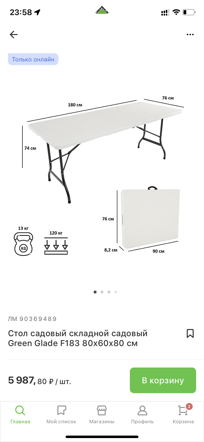

Я такой в зельгросе за 1700 купил по акции🤪 до акции за 5400 стоял
