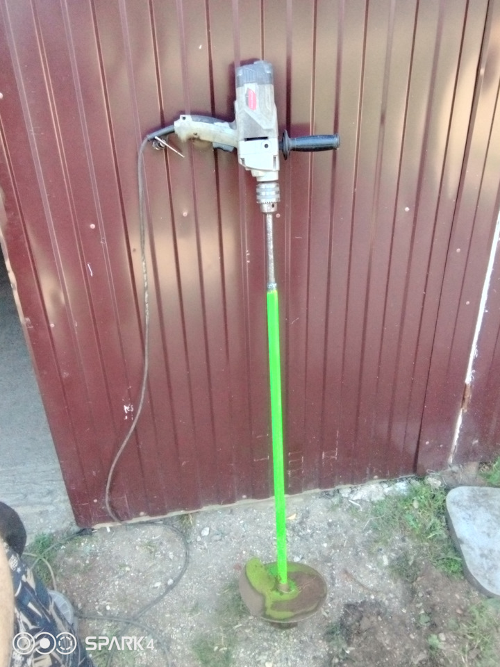

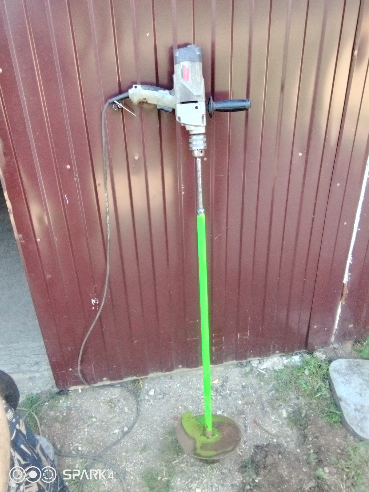

Появилась необходимость забетонировать на участке несколько труб, а бурильная установка у родственников в другой области (оставил им заборы обновить).

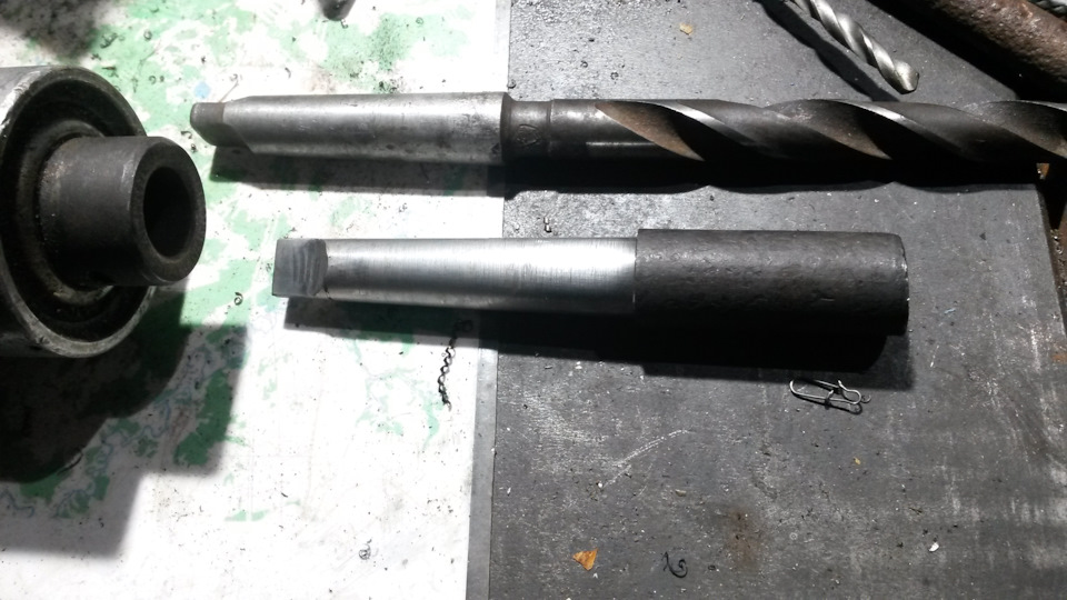

В подвале гаража валяется старая промдрель с мощным редуктором под сверла с хвостовиками В18 (он же КМ2, только укороченный). Вот для нее и решил сделать удлинитель-переходник для садового шнека.
Как всегда подобрал ржавую заготовку с металолома :)
Настольный станок, оборудованный электронной гитарой, позволяет многие вещи, в том числе точение разных конусов. Недавно смотрел видео Лехи-технаря, где он пытается внедрить электронную гитару на своего китайца. Не знаю почему, но у него с этой гитарой что то не складывается, даже заявляет о том, что прошивка-ерунда и конусы не точит. У меня почему то все точит и давно :)
После токарки, болгаркой снял шлицы
В итоге конус отлично сел в патрон дрели
Конструкция в сборе
В завершение немного сварки и 50 см удлинитель-переходник готов
Немного видео процесса:

как бурит-то?
Еще не бурил :)
жаль… а то переходник-то огонь, спору нет) а вот как дрель не сдюжит? есть у меня такая, летал я со сруба когда закусывало при сверлении под шкант…
Молодец!
Имею такую дрель только с обычным патроном, тихоход, но если где то закусить руки вывертывает( редуктор мощный)
Да, мощная. При закусывании спасает то, что скорость низкая.
Нужно труба рычаг под 2 метра к дрели и помощник
Тоже думаю вкручивающуюся ручку удлинить слегка.

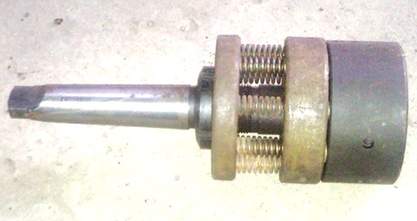

Имеется старый советский коловорот (простой конструкции), с трещоткой и 2х кулачковым патроном. Только кулачек один частично сломан. Купить такой исправный — ну а дальше, Вы понимаете наверное — куда его)
увы фото своего устройства скинуть не могу(далеко нахожусь)
вот первое, что нашел в инете. Предохранительный резьбонарезной патрон типа 15937
вот видео сразу нашлось
у меня устройство сделано по такому же принципу. делал часов 7-8 не торопясь.
отличие там только в том, что правая шайба имеет свою конструкцию, там сделано посадочное место под шайбы. в каждой шайбе продолблен квадрат для разных хвостовиков метчика.
под плашки набор втулок с разным диаметром.

вот примерно такого типа приспособление у меня и стоит вместо обведенной красным. для плашек и метчиков свои шайбы или втулки
Это я понял. На мой взгляд Для наружной резьбы особого смысла трещетка не имеет. Кроме каких либо специфических моментов.
Для внутренней — очень надо.

А я вот такой установкой бурил. 15 столбов по метр тридцать, за день неспеша сделал. На участке правда песок, но когда камушки или корни попадались, руки рвало неслабо
У моего скорость вращения совсем небольшая, разве что толкнет.
Бур ещё не закусывало в земле?
Сегодня только сварил, земли еще не видел. Закусывать будет, камешков много, но скорость вращения дрели очень низкая.

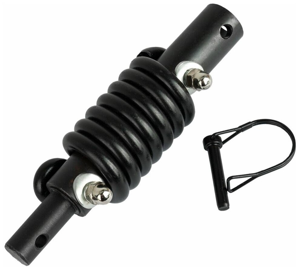

В виду того что сцепления нет, я бы такую штуку поставил.
Такая штука у меня стоит на мотобуре. Здесь такой не нужен, скорости не те.
DenisSneg
Да, я когда бурил мотобуром, то очень пожалел, что такого демпфера нет.Чуть руку не сломал, когда на корень налетел.Потом бурили вдвоём.Вдвоём другое дело!
Поэтому я стойку и сварил.
А какую стойку?Очень интересно.
В тексте есть ссылка.
DenisSneg
