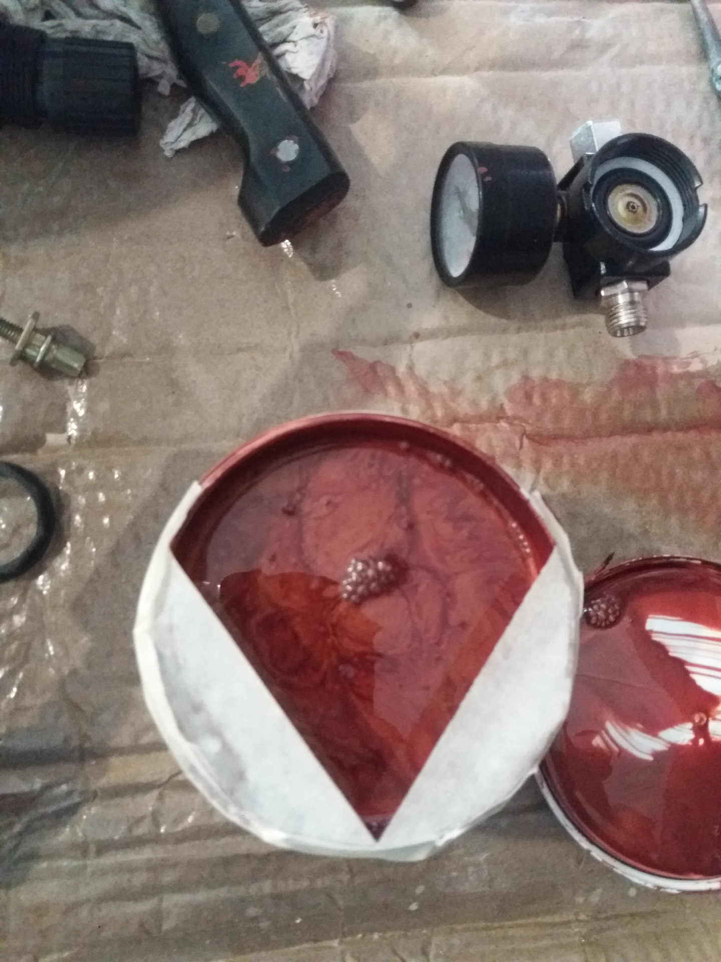

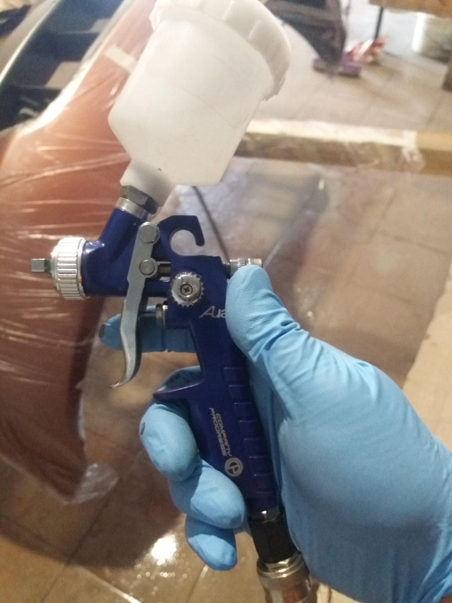

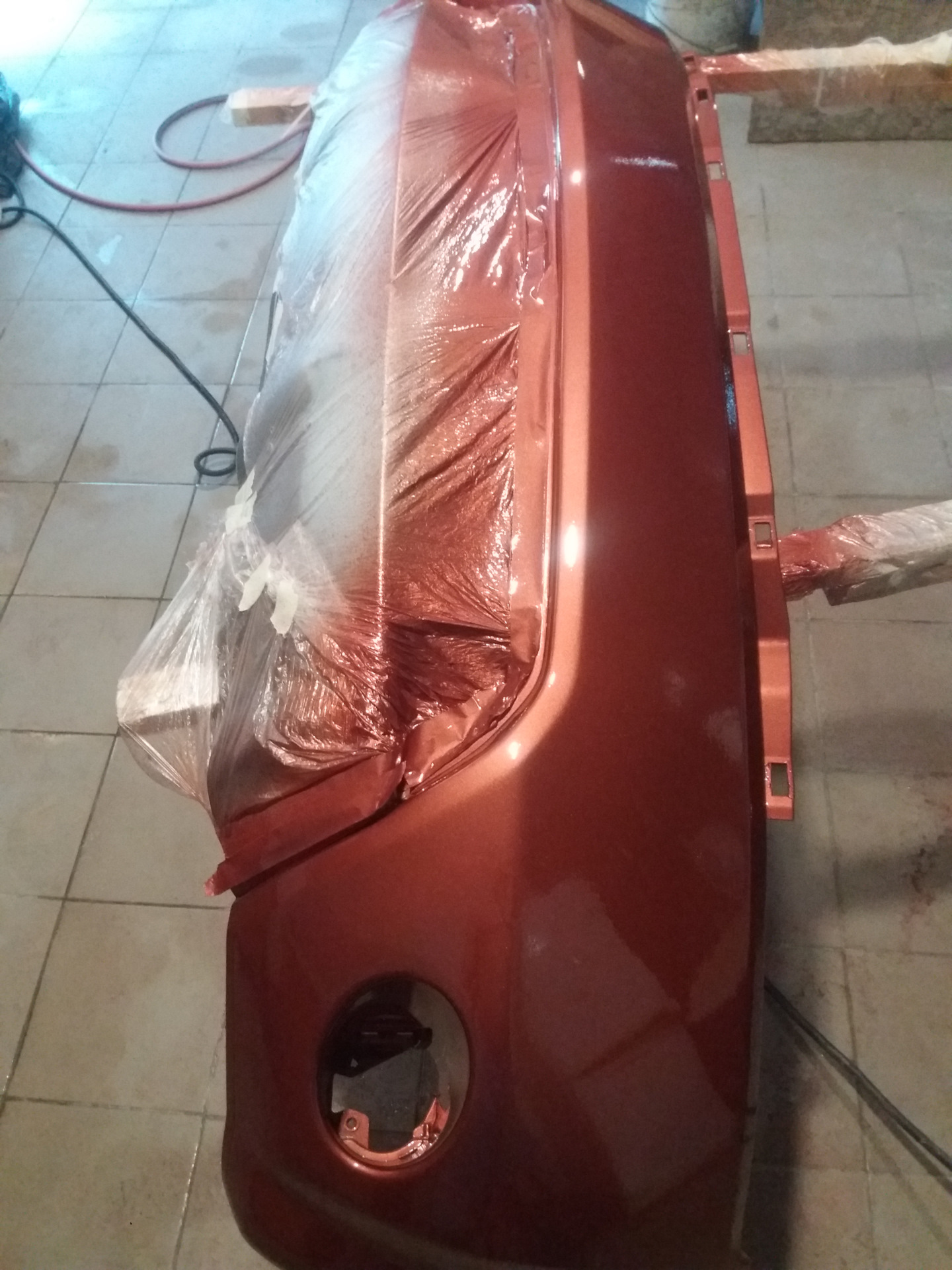

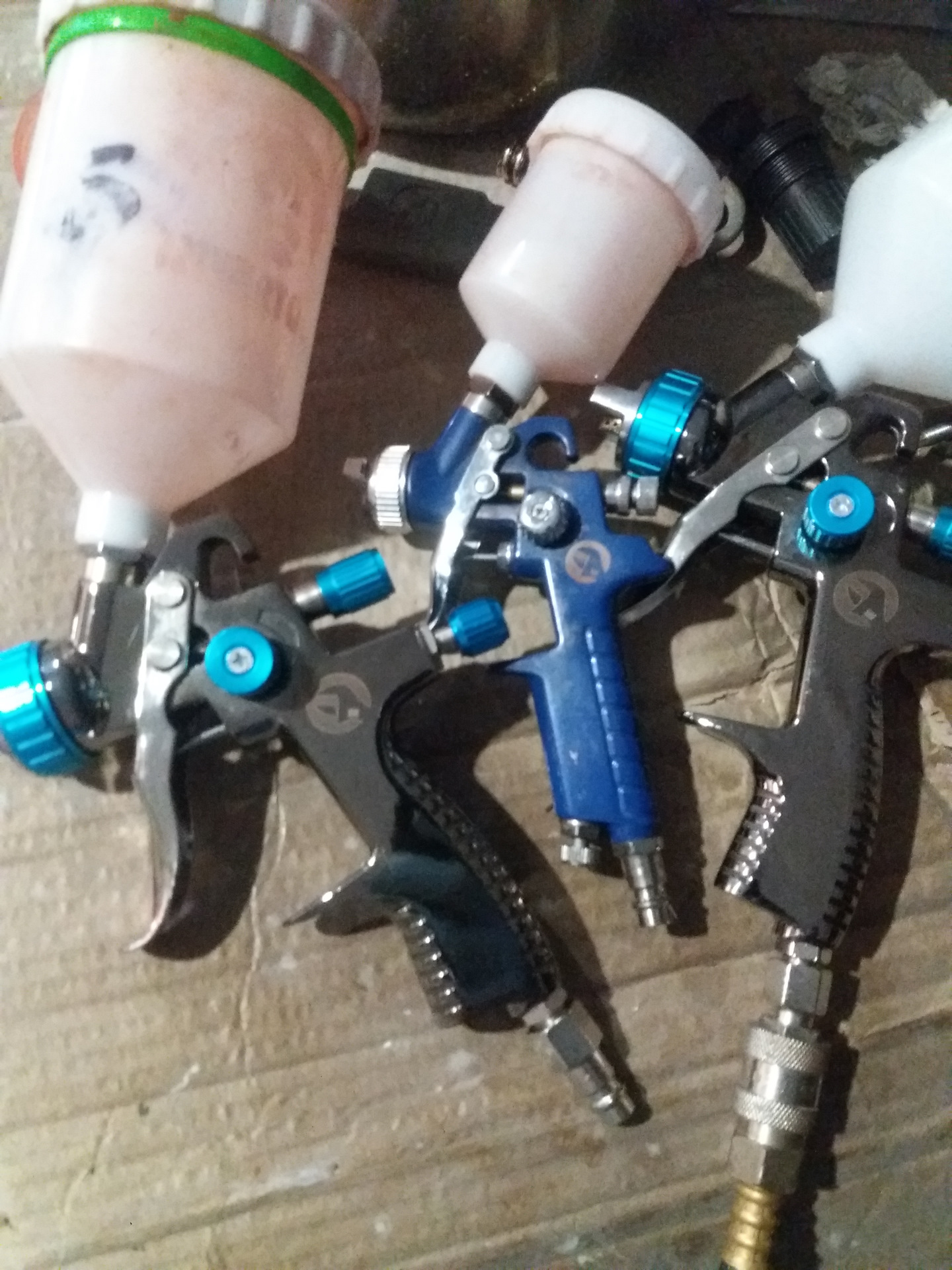

Ствол интертул lvlp 1.4
База не сказал бы что густая, 12 капель.
Итак:

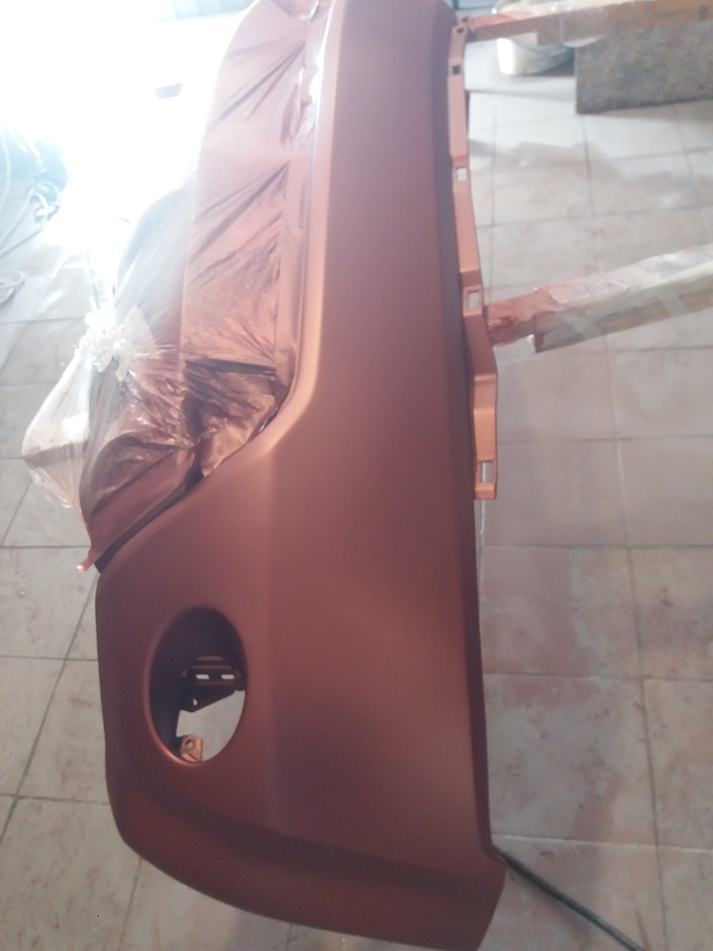

Цвет r10, давление 2, подачу что воздуха, что материала регултровал как не крутил-плюет темными, густыми каплями по цвету.первый слой уже залил как есть, дальше взял уже джека hvlp с 0.8))))) и он просто как профи исправил всю ху…ню, что дал первый ствол.повторюсь-красил этим стволом раньше и такого не было.ствол чистый, второй такой же под лак дает тот же эфект.давление ниже 2 не проседает.
В чем ска причина, неужели база густая?
Вобщем остальное красил миниками 0.8 база и 1.0 ла
Но ребята, я не профи, чисто свои авто крашу и косметую, так сказать получаю удовольствие.все чтт делал этими стволами в журнале моём по мурано.там будет видно что красилось и как

Вариант добавить разбавителя (он испаряется со временем из замеса) в мелкую тару 50/50 для пробы.
Дюза откручена. Воздух из под головы идёт в бачок через сопряжение дюзы и корпуса . Либо нарушена прокладка. Если она есть.
Благлдарю.завтра буду разбирать смотреть
Разбирай полностью и чисть.У меня точно такой же пулик, было дело после лака плохо помыл, тоже плевался пока не разобрал всё что разбирается и хорошо помыл растворителем.Откручиваешь дюзу, затем будет латунная херовина откручивается она шестигранником, за ней пластиковая прокладка с дырками, вот там у мены и были сгустки лака.
К стати у меня и миник такой же самый.😄Не в розетке случайно покупал?
Нет.lvlp в инете гдето, джет в магазе.спс, завтра буду смотреть их
Он новый и плюется или раньше работал норм?
Нет не новый, красил им уже.у него рабочий опыт 2 детали и 4 диска колесных.
Значит или сапун забит или забита сетка, каналы перед дюзой
Сапун в бачке точно чистый?
Вот ты знаешь, уже сказать не могу.стволы помыл
Я просто сам недавно вымыл пулик, все перебрал, начал грунт ложить — плюет и все, потом шилом сапун в крышке расковырял и все нормализовалось.
пошел проверил краску-размешал ножом, стекло струёй и затем 9 капель за пару секунд, 10я уже тяжело.
Мне в малярном делают краску ужеиготовую под покраску, не нужно её разбавлять.
Т.е вариант густой базы?
Вариант — знать с чьей "стойки" сливают, открыть TDS на базу и мерить вязкость "чашкой Форда" либо советским/российским вязкозиметром ВЗ-4.
Быстрее всего густая
Пример Мобихэла
12 капель… Ммм. Валерианки?)
Я про "секунды" слышал) секундомер и приборчик как на картинке… Ну эт шоб прям на коленке. И вязкость базы для нанесения желательно знать, ну по TDS — ке.
