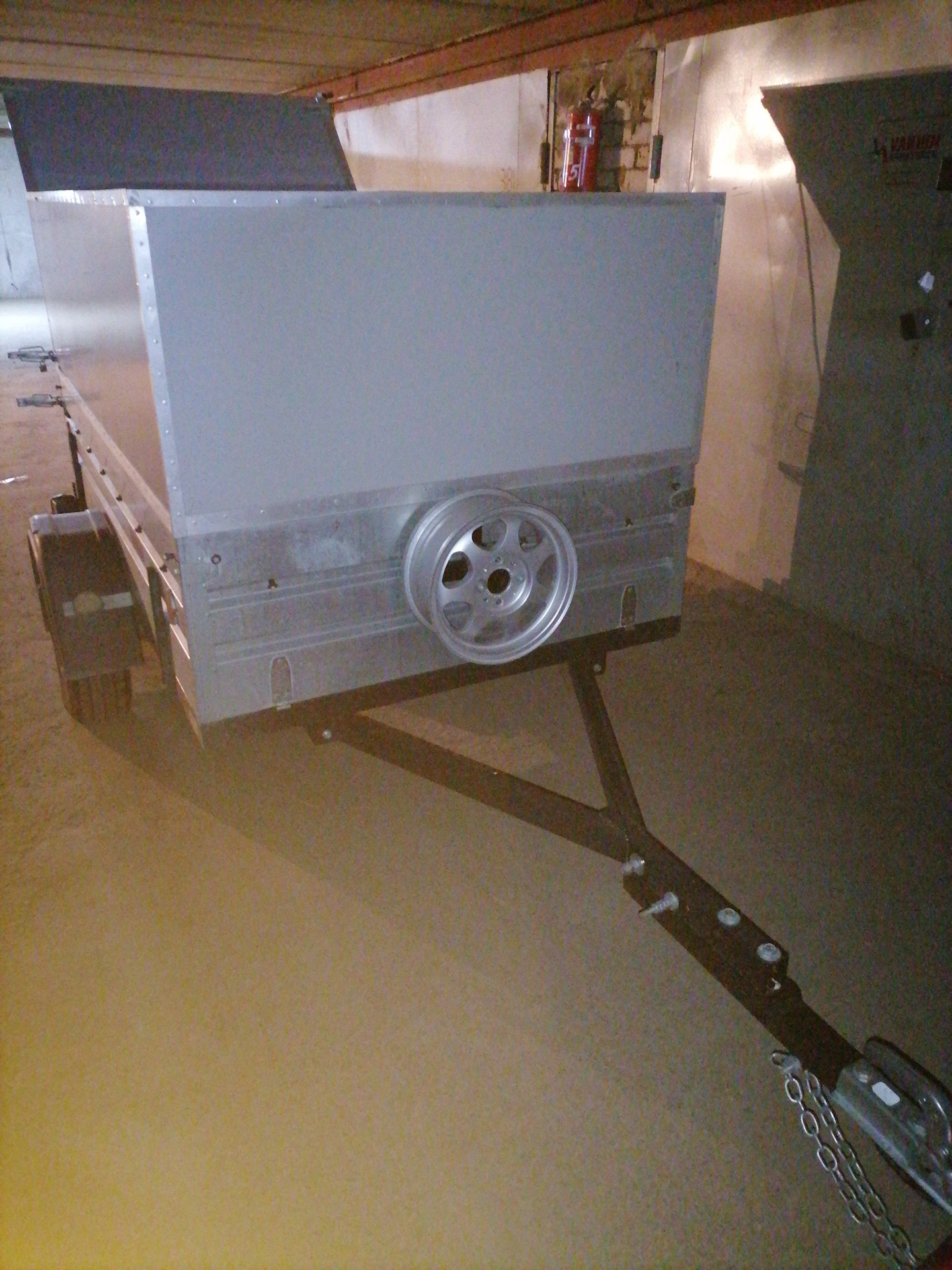

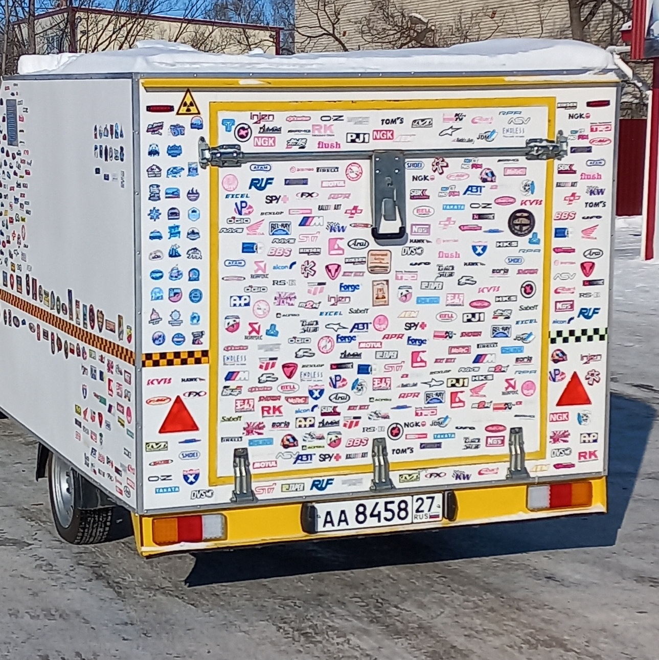

Могу ли я из своего прицепа сделать фургон? Сняв борта и к платформе прифигачить? Предварительно удленив с 2,2м до 2,5 к примеру? Была такая мысль, удленив по 30см с каждой стороны кроме боков. Дышло я уже удленил для большего залома на поворотах, гайцы в принципе ничего не говорили и не говорят. Езжу каждый день и уже год все хорошо. Фото птс я скинул чуть ниже в коментах
Можете. У меня такой же прицеп (Атлетик712012), только без бортов и пола, просто рама. На него поставил будку. Крепил стремянками, чтобы была съёмной и у гайцов не возникало вопросов. Будка шире и длиннее рамы в пределах ПДД.
вообщето это внесение изменений в конструкцию транспортного средства… но кто знает каким оно было до внесения изменений?

Делал, всё норм. Но брал платформу. Поставил на учёт, в ПТС прописано прицеп-прицеп, без каких либо дополнений. Эксплуатирую второй год, у сотрудников на дорогах вопросов не возникает. Делалал бы второй раз, некоторые моменты сделал бы иначе, но чисто по тех части, с доками проблем нет
И не будет вопросов, ведь сам модуль считается грузом. Я свой ставил на учёт, даже модуль не снимал, просто, как прицеп. А наклейки у меня поотрывались почти все))
Нет, ничего не считается ни за какие груза и надстройки, вообще ничего не считается. Это если специя прописана : прицеп бортовой, рефрижератор, бетономешалка или что то в этом роде. В случае прицепов платформ всё иначе, посмотрите СОР, в ПТС так же указано. То есть основное ограничение это прицеп/01 следовательно массой до 750 кг, и всё. Делай с ним что хочешь.
Так прописано? Т.е я могу демонтировать борта и поставить будку с небольшим выносом?

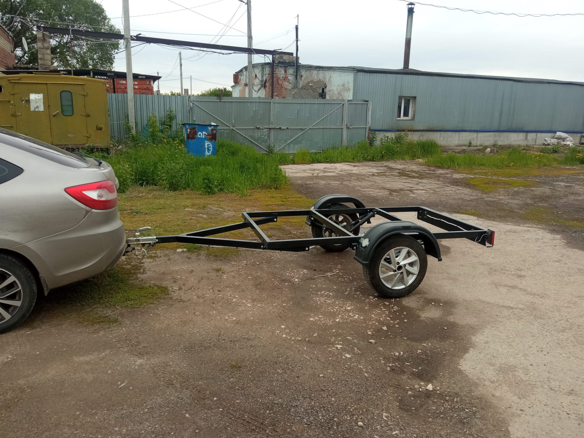

Привет! Нет, купил прицеп, поставил на учет, а дальше переварил как мне надо. Так с ним и катаюсь, сколько раз останавливали, ни разу не докопались.

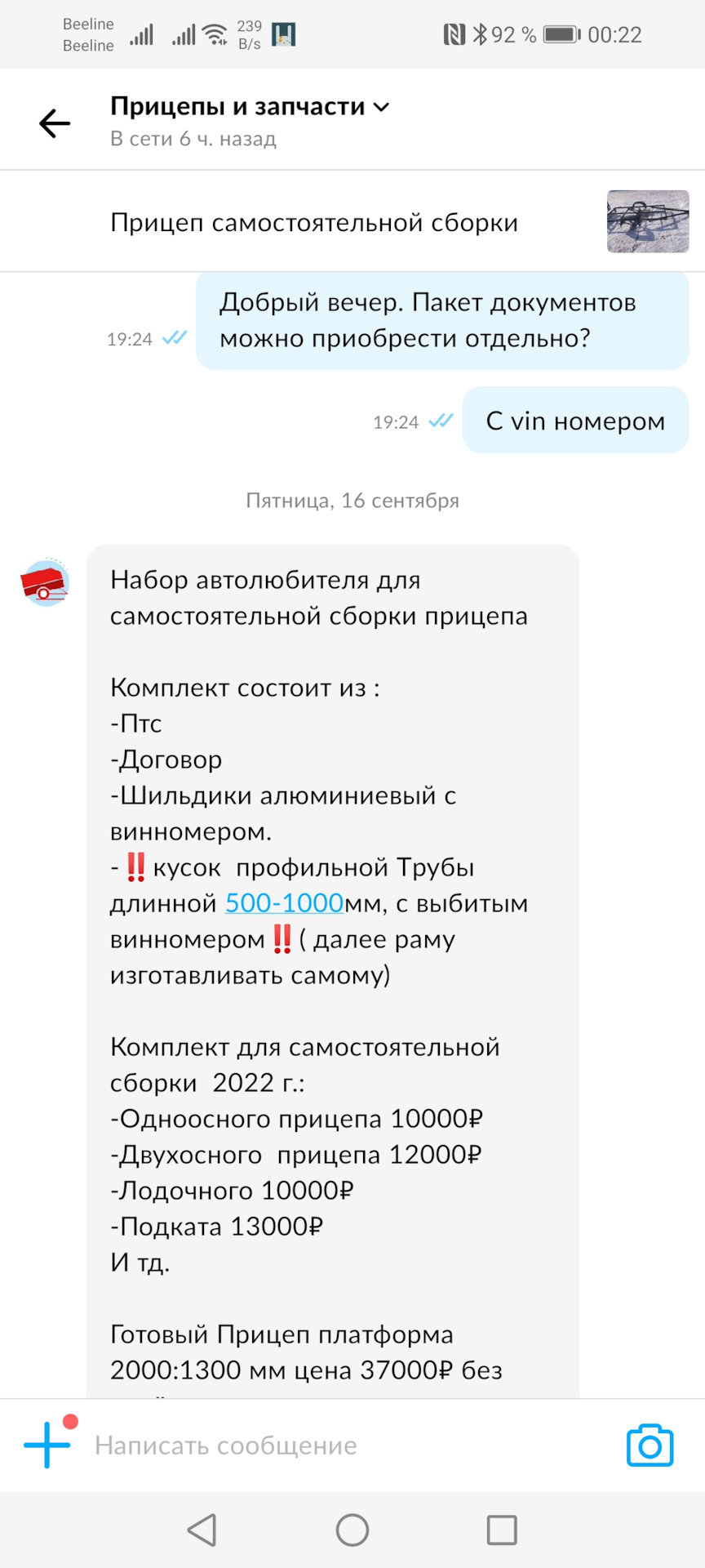

Скинь пожалуйста инфу, где такое можно заказать!
Все инфа в скрине.

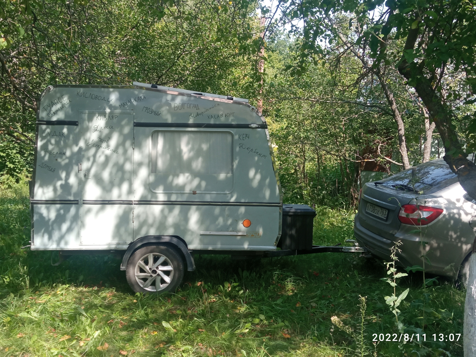

а у меня есть лодочный МЗСА уже 15 лет и он недавно начал ржаветь понемножку хоть и оцинкованный. Но не суть, ты уверен что сможешь купить хромованадиевый прокат для своей поделки или планируешь просто купить трубы на рынке? Но вероятнее всего это будет самая ширпотребная сталь-3. а она гниёт даже "в вакууме". Не надо приводить доводы что вот у меня или у соседа. Я всего лишь рекомендую подумать об антикоррозионных мерах до начала строительства. А антикоррозионные меры это и варианты покрытия изделия, и состав материала, и способы соединения деталей. и способы вентиляции скрытых полостей. и особенности эксплуатации, и тд и тпт И вот уже собрав всю информацию можно будет с уверенностью сказать стоит овчинка выделки или нет.

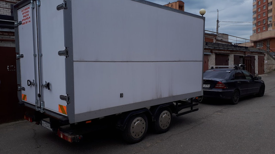

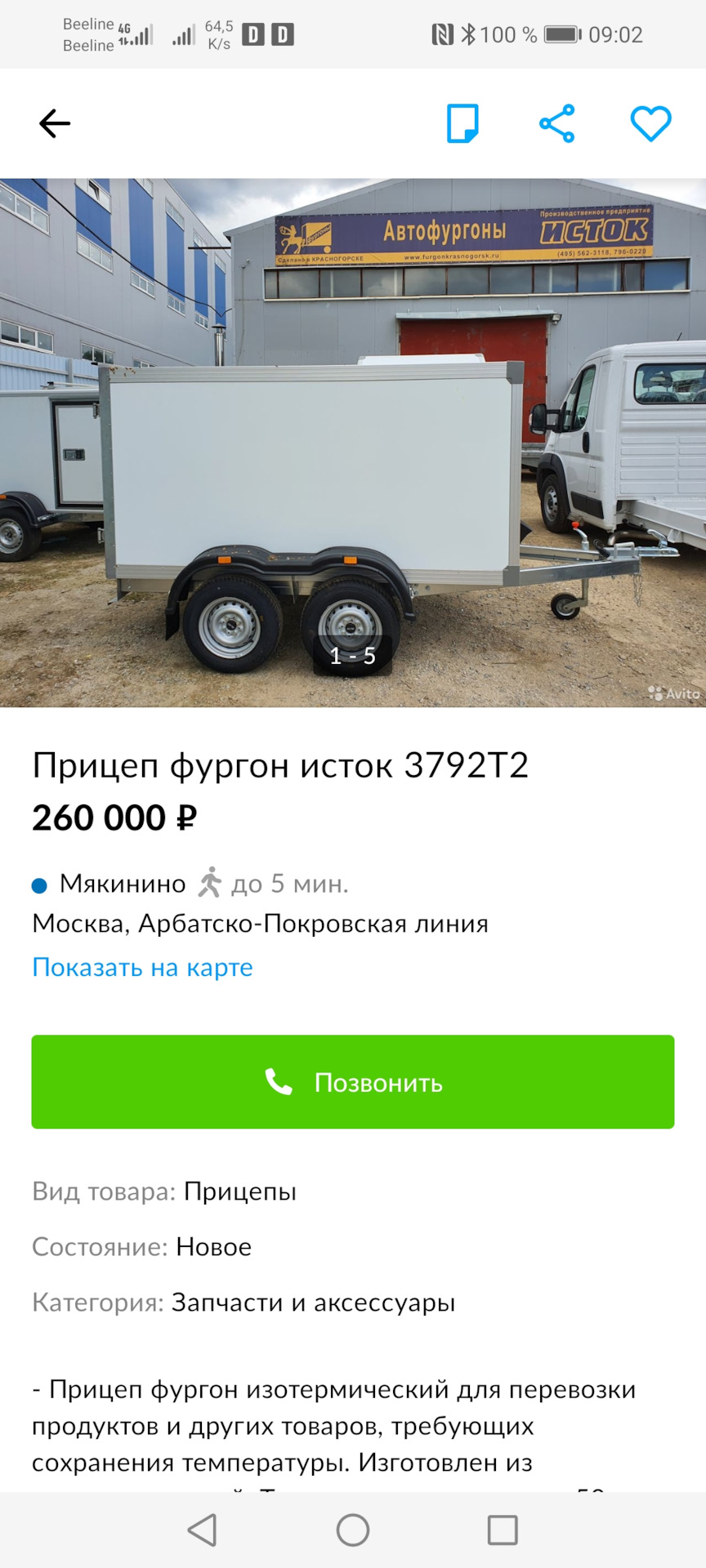

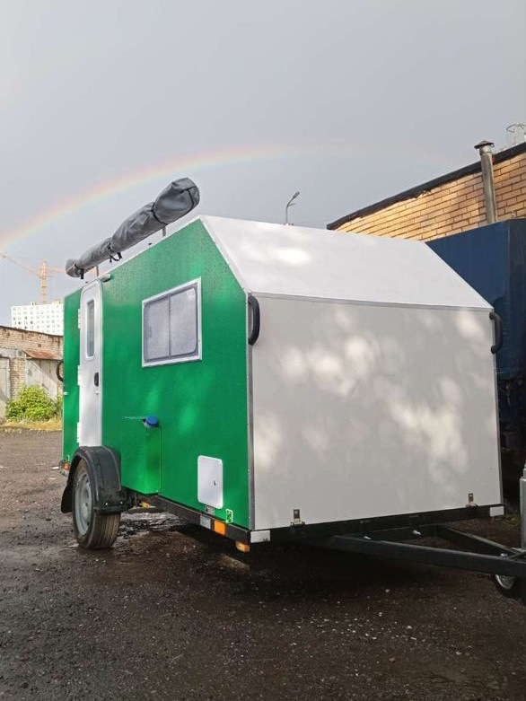

На самом деле дешевле выходит. Но если это не бортовой. Если делать как я, фургон… То тут экономия порядка 100тыс.руб.
Посмотрите цены на такие прицепы. Стартуют от 170тыс и до 250тыс.
Даже если заказать изотерм на прицеп, в тольятти стоит гараздо дешевле, чем уже смонтированый на прицепе.
В сумме выходит как готовый прицеп. Полностью оцинкованный, с тентом и каркасом можно купить до 50 тысяч. И в чем выгода?
Прицеп до 50 тыс стоит маленький. Меньше 2м в длину. Если покупать 3 метровый или 3,6м, то там ценник около 100.
Я привожу конкретные цифры. За 52 можно купить 2.5*1.3.
65 стоит двухосный 3.0*1.5
У меня в сумме вышло 30тысяч. Диванные эксперты меня всегда смешили

Контакты: 1) отсылаем описание в НАМИ; 2) прохрдим экспертизу, чтоб получить сбгтс; 3) едем в гбдд ставить на учет.
Это все за 10 т.р. ? При чем как доставлять раму прицепа для экспертизы стоимость доставки ? Сколько стоит набивка вин номера ?
Все обходится в 20! Читайте внимательней. Не раму, а готовый прицеп своим ходом.
По сути, это цена документов. Всё надо усиливать и переделывать, или выкинуть сразу и делать из хорошего металла.

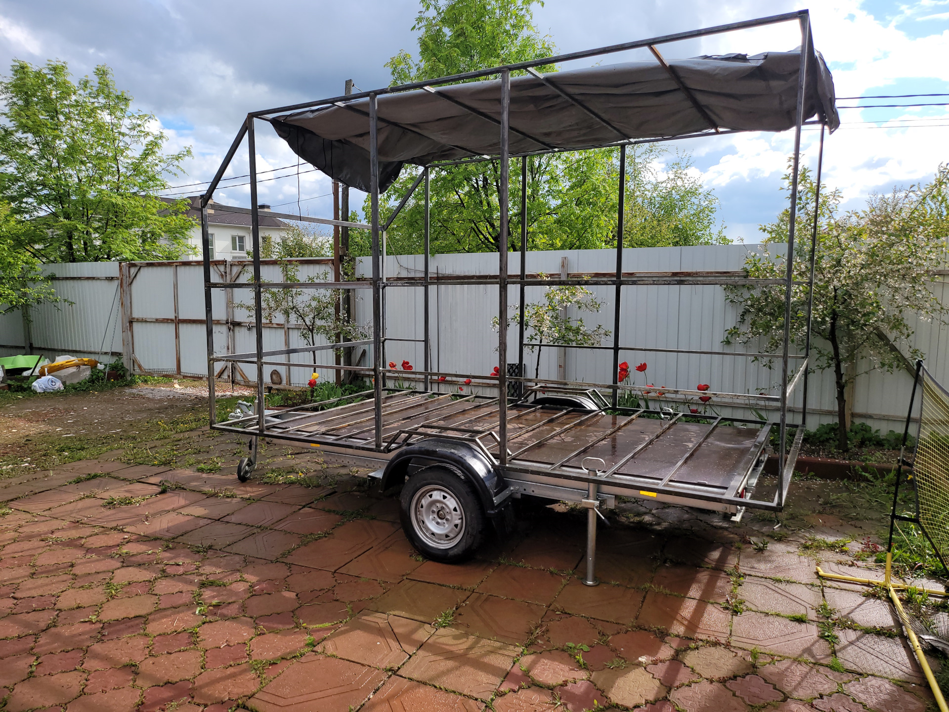

Сделать-то все можно, если руки из нужного места…
Greengras
Greengras

Вообще легко можешь, у меня прицеп багем
Greengras
И вот как он выглядит
