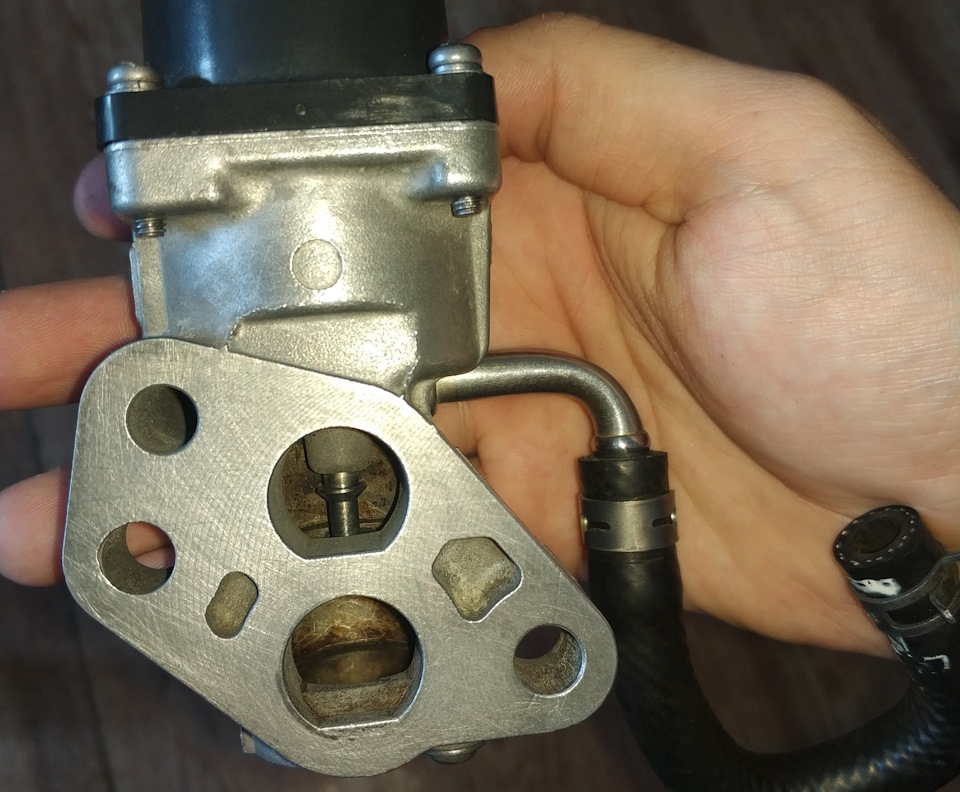

Проверьте его возможно он подклинил. Для этого достаточно открутить с него моторчик на 4х болтах и там будет штырек вот его и надо продавить. У знакомой было вклинил аж давить пришлось но потом начал нормально двигаться и машина нормально стала заводится
Егр стоит с права на моторе в районе дросельной заслонки. Сверху у него моторчик а снизу клапан. Так вот клапан бывает клинит от сажи и моторчик сам не может продавить. Моторчик шаговый и каждое включение он берет за ноль и он а если клапан вклинил то моторчик это не поймет и открытое положение примит за ноль и пойдет дальше считать и ошибки не будет. Моторчик крепится 4мя болтиками. Открутили и понажимали на клапан. Если ходит то норм а если в клинил то слегка постучали понему и он начнет двигаться. Виной нагар с выхлопа
Это вы имеете в виду сам датчик кв разобрать?
