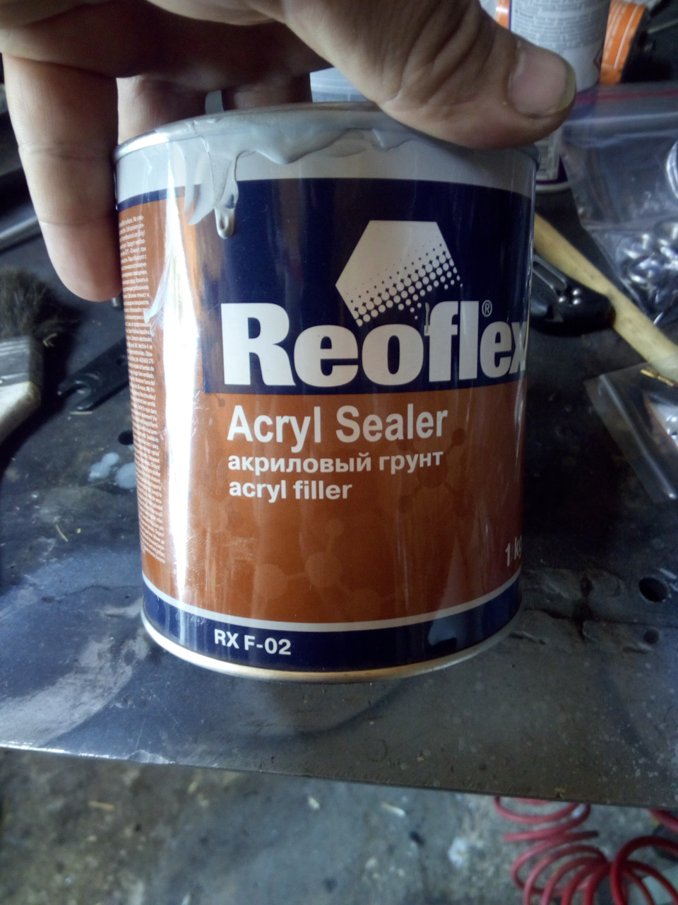

Подскажите пожалуйста как правильнее будет.
Есть у меня грунт Реофлекс RX P-04 и RX F-02. Ну и шовный герметик в алюминиевой тубе.
Так вот, герметик лучше наносить на RX P-04 перед RX F-02 или же Нанести сначала RX P-04 и RX F-02 а после герметик?

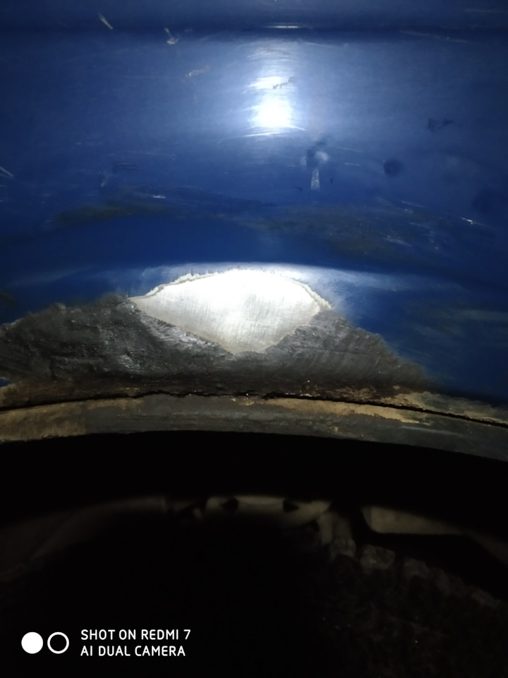

И также в планах обработать днище, арки кистевым шовным герметиком тоже реафлекс. Можно его наносить после RX P-04 и RX F-02?
Всем заранее спасибо.

Кислотный первичный грунт наносится на голый метал без каких либо шпатлевок, его перекрывают грунтом мокрый по мокрому или наполнителем
Если детальтребует шпатлевания, то наносим все виды шпатлевок а затем кислотный грунт и грунт подклад
Что касаемо шовного нерметики я бы нанес его на акриловый грунт под которым кислотник.
Что касаемо кистевого герметика на всю площадь арки не правильно, кистевой герметик хорош для сварочных швов и мест стыков сваренных панелей, в точ числе в нахлест
Из бюджетногл антикога рекомендую гравит: гибрид антигравия и распыляемоего герметика под антигравийный пистолет.

странный вопрос. наносишь 04 закрываешь 02 и хоть шифером накрой
Я наносил прямо на кислотник. Все отлично держится.
Подтверждаю. На кислотник можно класть хоть акриловый, хоть полиуретановый герметик.
Да что уж там, я на него грунт-эмаль 3в1 и ГФ-021 наносил

Я не моляр, но работаю в автосервисе, и сколько помню, шовный герметик, парни всегла наносили на акриловый грунт, уже непосредственно перед покраской эмалью.
Да и заводской герметик так же наносят, сколько мне встречалось.
Заводской нанесен прямо на металл. Поэтому в швах и гниёт.
Это только в совдепе так делали
ага, все же знают этот старый японский совдеп, субару до сих пор в некоторых местах на голый метал наносит герметик, и как только слой "опыльного окраса" уходит с него, швы начинают гнить…чертов японский советский союз…
Я наносил шовный реофлекс на акриллвый грунт и потом перекрывал краской.
И нормально держится?
Да. Недавно брал реофлекс, сел хорошо

Моё мнение надо нанести кислоту, перекрыть акрилом иинанести герметос, поверх герметоса можно и краской или если это дно антикор. Я отдаю предпочтение меркасол 3 номер. Это не принципиально, главное не карданом, так как меркасол не высыхает и потом не трескается, он всё время живой и под него не будет попадать жидкость, главный враг металла.
Правильно
