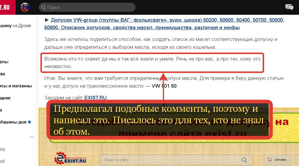

Здесь же хотелось поделиться способом, как создать список из масел соответствующих допуску и дальше уже определиться с выбором масла, исходя из своего кошелька.
Возможно кто-то скажет да мы и так всё знали и умели. Речь не про вас, а про тех, кому это неизвестно.
Итак. Вы знаете, что вам требуется определенный допуск масла. Для примера я беру данную статью и у нас допуск на трансмиссионное масло — VW 501 50.

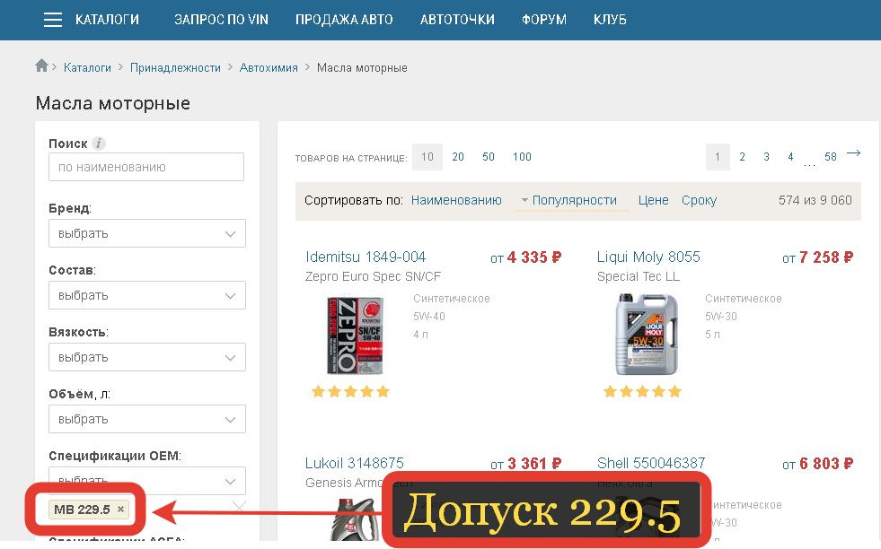

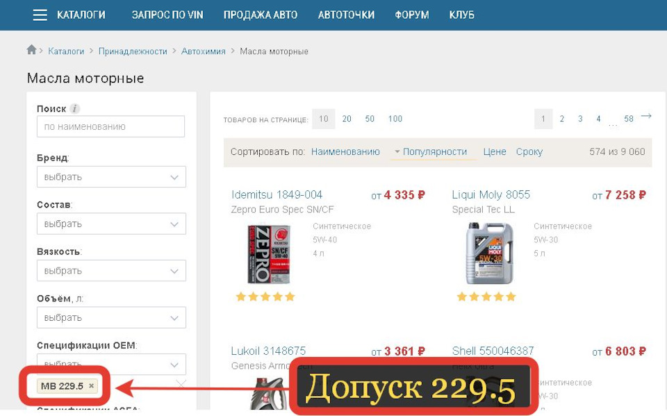

У нас трансмиссионное масло, поэтому выбираем его и затем слева мы можем выбрать интересующие нас параметры:
► бренд;◄
► тип масла;◄
► вязкость масла;◄
► состав;◄
► место применения:◄
► спецификации API:◄
► спецификации ATF:◄
► спецификации OEM:◄
У нас известна вязкость 75W-90 и допуск VW 501 50. Выбираем их.
И получаем наш список.

Как нету? Спецификации OEM(original equipment manufacturer ). Нужный нам пункт. Они допуски производителей назвали спецификациями.

Мы отобрали масла с допуском VW 501 50
Спецификации это ACEA, API и т.п.
