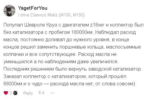

Попупал Шевроле Круз с двигателем z18xer и коллектор был без катализатора с пробегом 180000км. Наблюдал расход масла, постоянно доливал до нужного уровня, в конце концов решил заменить поршневые кольца, маслосъемные колпачки и все сопутствующее. Расход масла не уменьшился а по наблюдениям даже увеличился. Последним решением было вернуть заводской катализатор. Заказал коллектор с катализатором, который прошёл 68000км и о чудо — расхода масла нет, от слова совсем)
Спасибо, что поделились.
И это получается на Матизе у которого ЕВРО3?
Я описывал Шевроле Круз.
YagetForYou
Спасибо за ценную информацию. Добавим ваш отзыв в статью, как иллюстрацию написанного в статье. Ещё раз спасибо 👍
