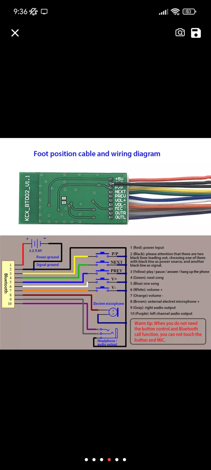

Здравствуйте помогите пожалуйста реализовать управление на руле в Киа Рио 3g 2012 года. sl.aliexpress.ru/p?key=6tQeCa вот этот модуль к аукс подключается, с него же можно и реализовать управление перемоткой треков и громкости?

У Киа скорее всего резистивные кнопки на руле, смотрите какое сопротивление у какой кнопки, и подключившись параллельно с помощью цифрового потенциометра имитируете нажатия меняя значения сопротивления потенциометра.
Я себе купил блютус аукс Baseus Audio Adapter BA01 CABA01, а для перключения трэков купил блютусные кнопки
sl.aliexpress.ru/p?key=6eQe0k
Да в том то и дело не хотелось бы эти кнопки… Есть штатные)
У меня тоже есть, но увы и ах) я уже себе мафон заказа другой, жду когда приедет)
Данным модулем будет сложно управлять.
У нас на руле резистивные кнопки, а тут управление кнопками независимое.

Хотя по опыту могу сказать — би модуль не удобный. Лучше уж чутка потратиться и купить магнитолу с би, а уж лучше с экраном )
Но если задача стоит именно этот модуль завести — то его можно подключить к Ардуино, которая будет управлять штатной магнитолой

Думаю что через Ардуино возможно реализовать, единственная сложность прочитать сигнал с кнопок. Если же ни резистивные то вообще проблем нет
Вроде не резистивные
Тогда чуть сложнее, нужно прочитать сигналы lin шины и уже посредством Ардуино реализовать управление.

Можете помочь с этим вопросом в частности скетч подобрать помочь написать, куда копать
функция аналогреад для чтения напряжения на проводе от кнопок. функция "если" напряжение на входе такое то, то подать 5 вольт на такойто выход и так столько раз, сколько кнопок есть. это уже помощь. за месяц точно разберëшься. и напишешь, и раз 50 сбегаешь от компа до машины для проверки :-)

А через ардуинку не как чтобы модуль переключал треки ведь в нем есть такая возможность
Почитал поподробнее. Нужно разбираться.
Все универсальные модули сопряжения работают через интерфейс remote на магнитоле (3,5 jack). Кнопки на руле Рио 3 создают определенное сопротивление, которое преобразуется в нужное модулем и отправляется на магнитолу.
На родной магнитоле такого интерфейса нет. Куда паять провода управления — не понятны (может в инструкции что-то есть?)
Если через ардуину, то тут я не спец))) предполагаю, что надо с этого модуля как-то получить сигнал, преобразовать его в нужное сопротивление и отправить на магнитолу (где-то в шлейфе надо найти провода, которые передают сигнал от кнопок руля.)
Вот схема подключения такая есть. Ещё есть такой модуль sl.aliexpress.ru/p?key=pw9eVl
тут все немного сложнее. Через ардуину вам придется на телефон отправлять сигнал переключения трека, через aux вы это не сделаете, то есть надо как-то ВТ использовать. А вот сигналы громкости надо передавать уже на магнитолу.
В общем, огород городить еще тот…Мне кажется оно того не стоит.

Рабочий вариант: магнитола со входом для дистанционного управления + переходник со штатных кнопок на этот тип магнитолы.
Можно в уме представить самодельный модуль, преобразующий сигнал от кнопок в сигналы, необходимые этому блютус-модулю. Но человек, способный спаять такую схему, не стал бы задавать подобные вопросы.
Поясню суть проблемы: от штатных кнопок идет сигнал только по одному проводу. Штатная магнитола узнает, какая кнопка нажата, по изменению сопротивления в этой цепи. У показанного модуля на разные действия нужно замыкать разные контакты. Значит, что-то должно измерять сопротивление в цепи на входе и замыкать нужные контакты на выходе.
Может можно реализовать через ардуинку же как то это? Учиться я готов. Написание скетча сложно конечно для меня. Но научиться не поздно. Ведь можно же чтобы на ардуинку шел сигнал с кнопок и передавал на модуль блютуз соответственно тот уже переключал трек. Или громкость меньше больше делал.
Можно, конечно. Вон уже сколько вариантов накидали. Но помни — Ардуино затягивает. Сначала светодиодиком помигал, потом кнопки на руле, потом ESP32 с вайфаем, потом не успел оглянуться — как ремонт в квартире делаешь с проводкой под умный дом :-)
Не страшно. Теперь надо разобраться как все это реализовать…
Начни с простого — узнай сопротивление при нажатии кнопок на руле. Что-нибудь типа:
