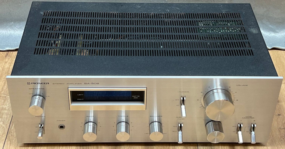

Сразу общее для всех моделей пар 508/5800, 608/6800. Видимо, и предыдущих касается. Прочитал в СМ по-аглицки. Тут изложу по-русски:
508 и 5800 (608 и 6800) — это одна и та же модель. Только:
+ 5800 — с деревянными боковушками.
+ Весит на 600г больше.
+ На 31мм шире (451мм против 420мм)
+ 5800 — только для рынков США и Канады (120В — модели KU и KC)
+ 508 — для США (KU), Мультивольтажная (S), Уйропы (HE — 220/240В), ВБ (HB — 220/240В), Акиянии (HP — 220/240В). А S/G — U.S. Military model (мультивольтажная) О КАГ!
А вот 708/7800 уже не пара и всё не так просто: 708 весит 9,7, 7800 — 12,7. Ну и по фото видно будет, что это — совсем разные усилители.
1979-80 Pioneer SA-408, $125 / 300 DM, 5kg, 420x220x88, 20, 33 — он тоже "голубой", только кое-что не выросло :-)
1979-80 Pioneer SA-508 blue, 450 DM, 6,7kg, 240W, 420x271x150

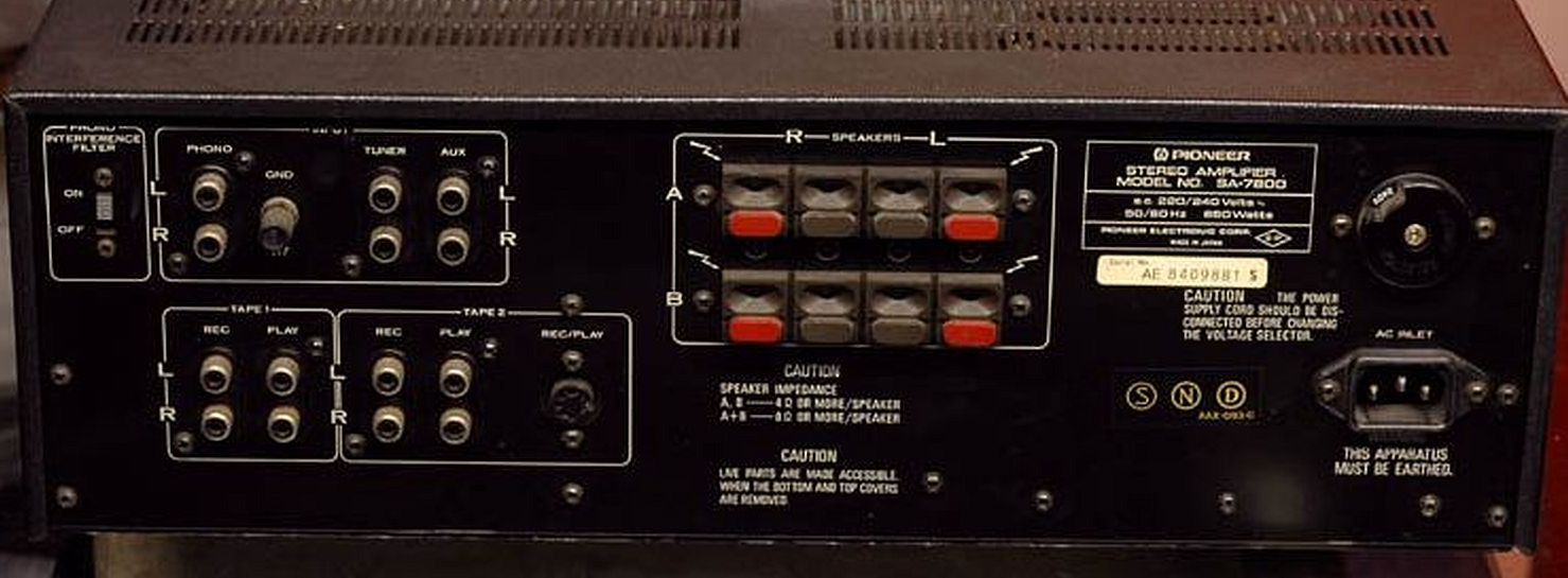

1979-80 Pioneer SA-708 blue, 730 DM, 9,7kg, 600W, 420x337x150, 65W@8Ohm/0,02%, 65, 5Hz — 50k
1979-81 Pioneer SA-7800 — blue, US$ 450, DM 1.098, 12,7kg, 650W, 420x376x155, 65W@8Ohm/0,009%, 80W@4Ohm/0,03%, 55, 5Hz — 100k

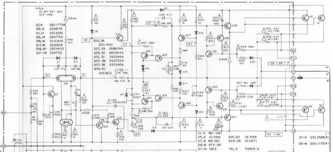

Собственно сама схема весьма примитивная. Это Лин-2. (Зы … предыдущие были Лин-1, если что).
НО видим некую конструкцию аж из 6 транзисторов, вместо обычной схемы регулировки смещения (BIAS):
Q19, Q21 — 2 ГСТ у "+" и "-" соответственно. VR7 регулирует ток обоих. Идентичность ГСТ не принципиальна т.к. это всё идёт на выход. Излишки тока туда сливаются.
Этот ток выделяет на R39/D9 и R41/D11 определенное напряжение относительно выхода.
Это напряжение Q13 и Q17 транслируют на базы Q11 и Q15. При этом Q13 и Q17 работают при сверхмалом смещении (0,6В).
Т.о. на VR5/D7 падает опр. напряжение. D7 — это термочувствительная диодная сборка.
Немножко не понятно, как эта схема работает.
Вообще, схема на Q11, 13, 15, 17 и обвязке — это ГСТ. Этот ГСТ работает между двумя ИТ: ГСТ на Q5 и ИТ на Q9 (он не ГСТ т.к. там сигнал, а на Q5 сигнал не подаётся). Т.е. ГСТ против ИТ и с ГСТ посередине. Странная схема.
Получается, что эта схема работает на выходных ВАХ транзисторов, т.е. на том, что транзистор при малом смещении (Uкэ) имеет довольно низкое выходное сопротивление и подзакрывается при уменьшении Uкэ.
Т.е. эта схема не позволяет напряжению на базах драйверного каскада опускаться ниже определенного значения (относительно выхода), т.о. предотвращая их закрытие. Т.е. мы видим примитивную реализацию т.н. NewClass-A, или Non-Switching Class-AB. Кстати, "на лице" у него ничего по этому поводу не написано.
Как не написано и в Юзер мануале (может, не внимательно изучал).
Зато где-то встречал гордый проспект на эту тему. Вот только забыл, от какой модели :-).
В сервис-мануалах бывает интересный раздел. Называется "Circuit Explanation", т.е. объяснение "на пальцах", как работают те или иные узлы схемы.
Так вот, в одном из мануалов (полном) написано следующее:
"The power stage bias voltage is supplied by the
NSA circuit. The NSA circuit provides non-switch-
ing operation in the power stage (refer to "NSA
Circuit")."
Что дословно означает:
"Напряжение смещения выходного каскада подается схемой NSA. Схема NSA обеспечивает работу выходного каскада без переключений (см. "Схема NSA")."
Ну и дальше есть описание того, как эта схема работает. Кому интересно — прочтут в оригинале.

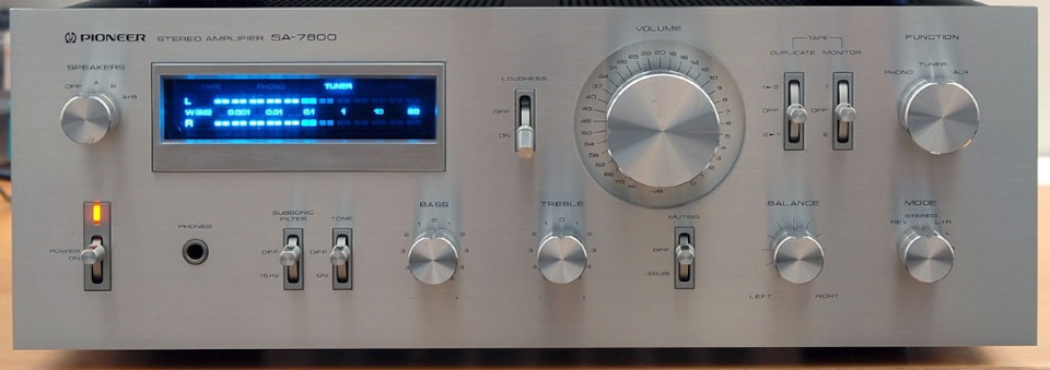

Очкарик
1979-80 Pioneer SA-7800 II — 54'000 Y, 9,5 kg, 155 W, 420x334x147, 65W@8Ohm/0,03%, 5 — 40 k

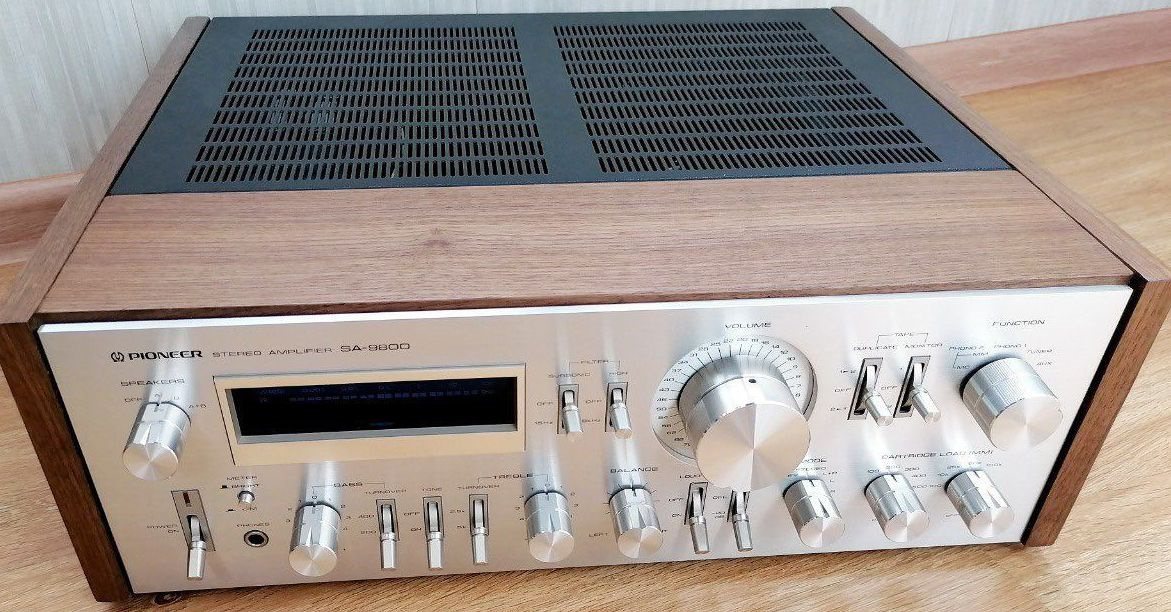

1979-81 Pioneer SA-8800 Blue, US$ 550, DM 1.298, 15kg, 220W, 420x425x150, 80W@8Ohm/0,01%, 100 — 0,02%, 55, 5Hz — 200k

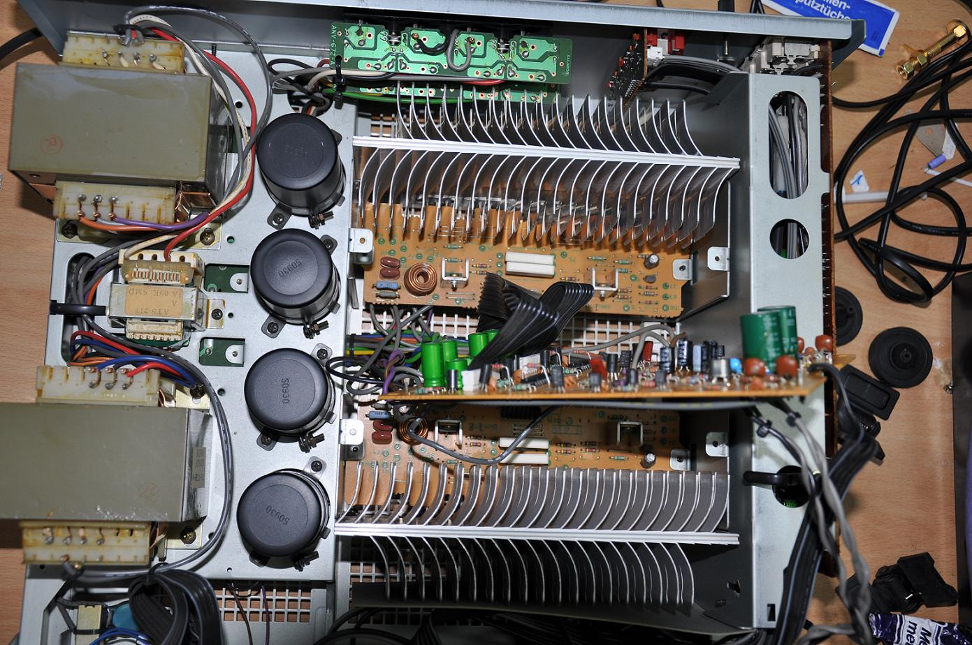

Видим опять ни на что не похожий усилитель. Внутри всё чуть серьёзнее, чем у 7800.
1979-81 Pioneer SA-9800 Blue, 750$ / 1'600 DM, 18kg, 420x425x150, 100 — 0,5%, 100 — 0,005, 55, 5Hz — 200kHz
Внутренности уже вполне пахнут Hi-End-ом :-)
В общем-то то же самое, что и у 8800 и 7800 (у 7800 только 1 пара выходников, что при желании, исправляется).
Т.е. Lin-2 + NSA + 2-каскадный повторитель на выходе.

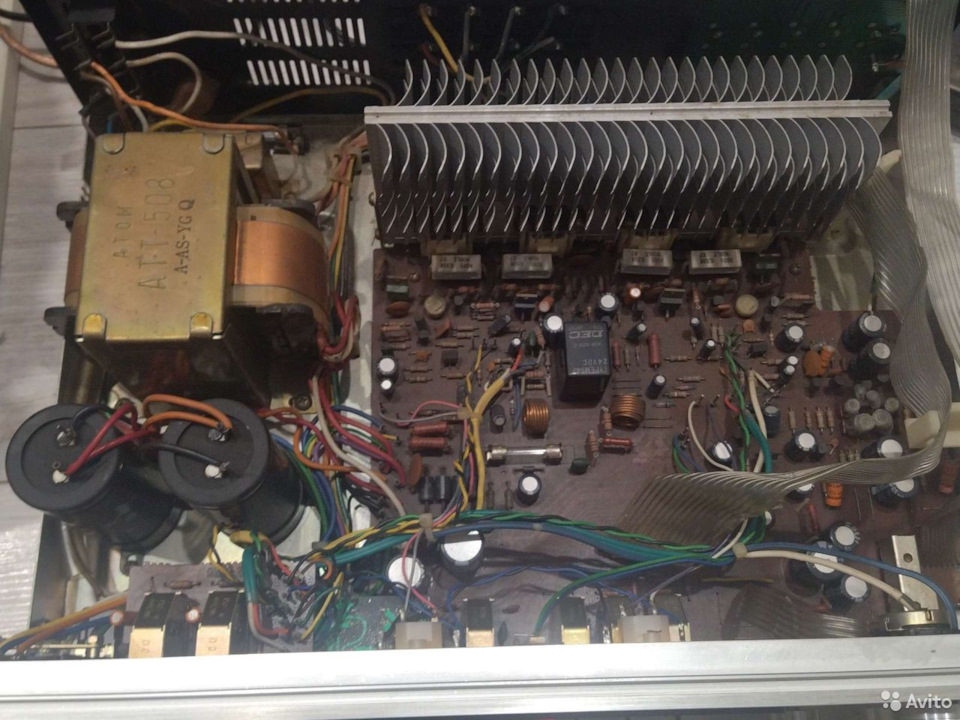

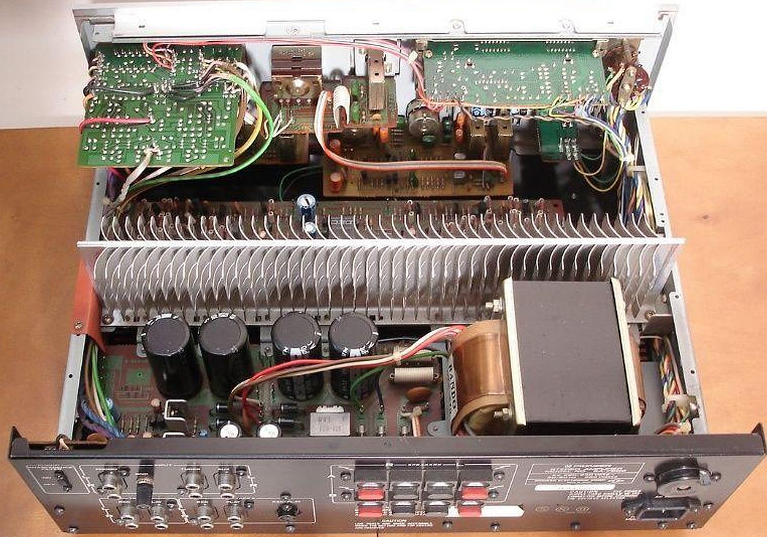

Вот и посмотрели мы картинки. Радиатор в виде акульих плавников — это фирменная фишка, где-то читал я. На разных фото радиаторы то белые из голого алюминия, а где-то окрашенные в черный цвет — это не феншуйно, так как краска является слоем на поверхности металла радиатора и препятствует качественному соприкосновению двух сред — горячего металла и холодного воздуха. Что это? Просчет инженеров? Вряд ли. Тогда что? А как влияют на звучание черные радиаторы?
Далее. Наконец — то мы лицезреем массово внутренний мир культовых аппаратов во всей их наготе и не скромности. Что же видно и какие вопросы, при этом визуальном контакте, бороздят извилины в черепной коробке? А вот какие. ПРОВОДА. Зачем всякие замороченной конструкции, толщиной в руку, на подставках из аморфной древесины лепить межблочники и ас кабели, если внутри музыкальных шкатулок все более чем по-спартански скромно в плане толщин, оболочек, прокладки линий и тд., одни дорожки на плате чего стоят — это лишь фольга…
Радиаторы с ребрами елочкой, это не фирменная фишка Пионеров, а переход из литья в песок к технологии экструдированного литья… расход материала меньше, а площадь значительно больше.
Такого типа радиаторы встречаются во многих усилителях, того и более позднего периода, не только у Пионера.
А чёрный цвет, это ни разу не краска, а анодирование и оно не ухудшает, а улучшает теплоотдачу, но это + ещё один техпроцесс, который тоже стоит денег, где смогли, там сэкономили.
У пионов вроде сотами фишка
Да, верно, но это появилось лет на 5-7 позже…
И то не на всех применяли
просто фишка в определенный период времени.

Плохо читаете, СэРррр. Это СТРОГАНЫЕ радиаторы.
Уж 2 раза об этом писАл.

В моём тоже ёлочками. Фото, правда, не конкретно моего аппарата, хоть и та же модель. В моём третьего транса нет. Ну а остальное всё так.

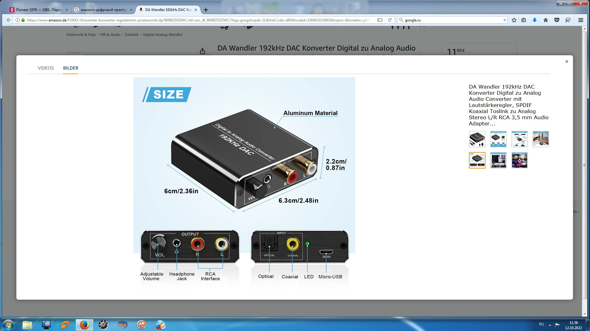

Через DAC можно…
Там нет входа DAC. Не подключить…)
Я ж не спроста скобочку поставил)) Шучу же!
А если серьезно, то есть такой ВТ адаптер Logitech, подключен к системе и прекрасно работает. Есть и переходник Lightning — 3.5mm на наушники.
