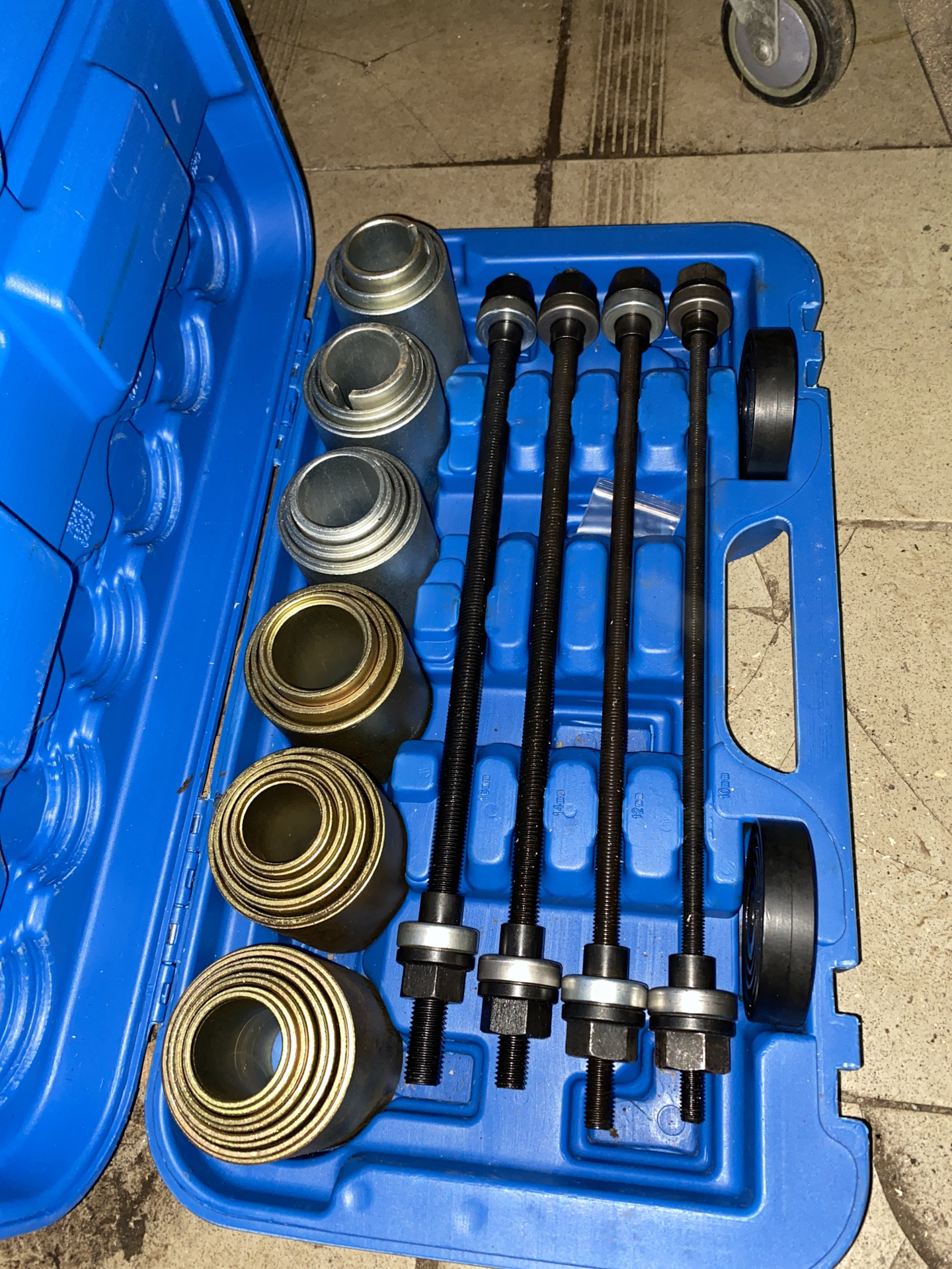

Но сегодня как раз выпал момент их испытания, и, забегая вперёд, я скажу что более чем доволен, о потраченных деньгах не жалею. Оправки имеют небольшой буртик и заходят внутрь посадочного места, поэтому сидят надёжно.

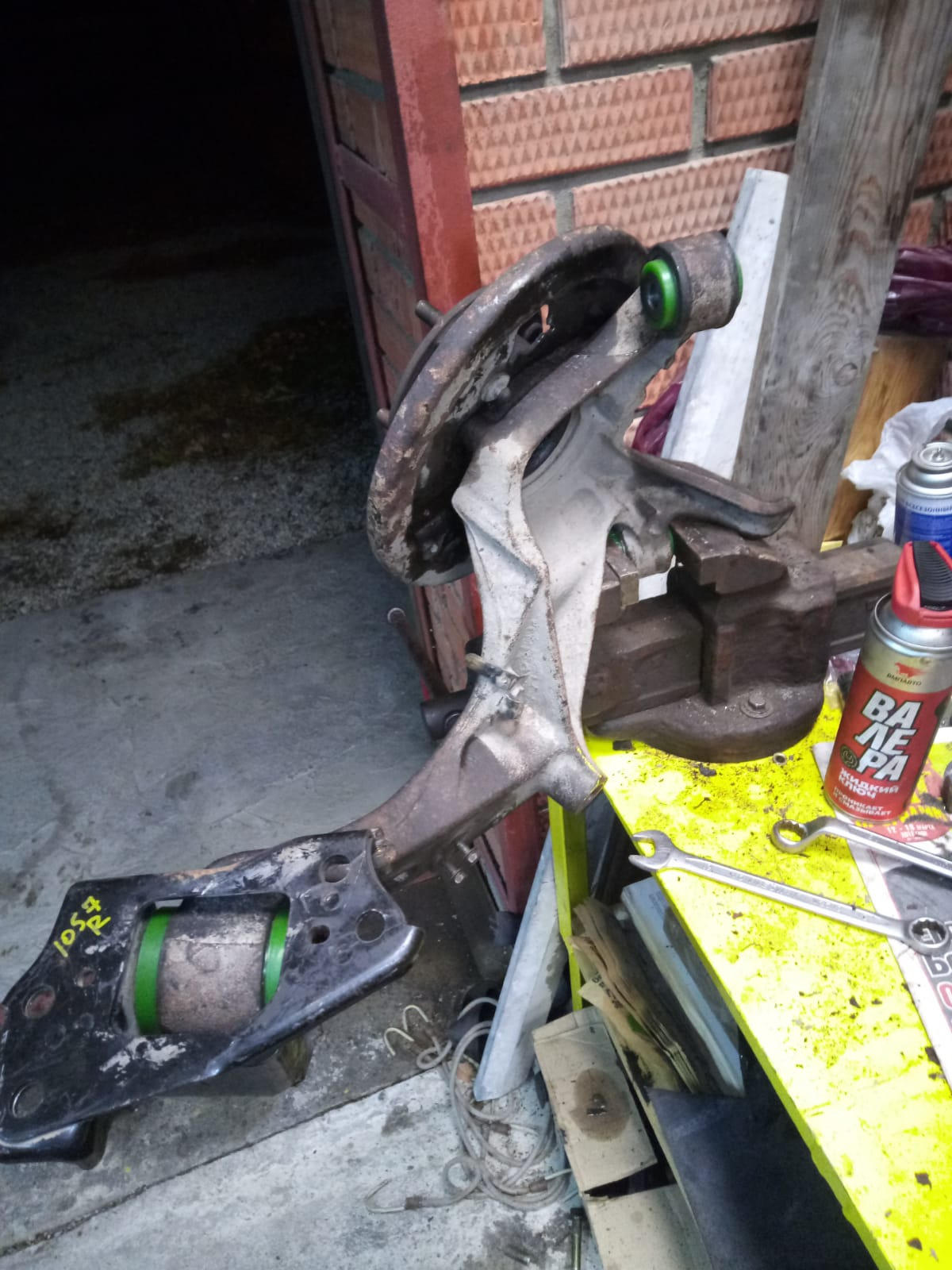

В работе у меня ниссан икстрейл Т30, задняя подвеска, с каждой стороны по 3 рычага и соответственно по 6 сайлентблоков, один из которых в кулаке. Итого 12 сайлентблоков без наружней обоймы.
Теперь разберёмся с сайлентблоками в кулаке, для этого пригодились шпильки из офигенского набора оправок www.drive2.ru/b/627665284760605624/

Мой опыт запрессовывания полиуретана говорит о том, что такие конические оправки — это чудесные приспособы. И даже наличие пресса не гарантирует 100% результата. Оправка во многом упрощает процесс и даёт бОльшую гарантию правильного результата.

Резинка без обоймы прекрасно запресовывается и без пресса, и без этих направляек. Не перечесть количество сайлентов из полиуретана или резины запресованных просто в тисках. Главное смазка и ласка. А с дуру можно и хер сломать.

Прессовать что либо тисками это насколько нужно не ценить свое время, оправки, как и пресс, позволяют его очень прилично экономить. Понятно что в поле и кувалдой можно перепресовать, но если есть возможность упростить и ускорить этот процесс то почему нет
Что там прессовать, резинка залетает на раз два, дольше на прессе рычаг качать.
Если она туда залетает значит кто то ошибся с размерами 🤣 и утверждать что тиски удобнее и быстрее пресса можно только если этого самого пресса нет, во всех остальных случаях это абсурд

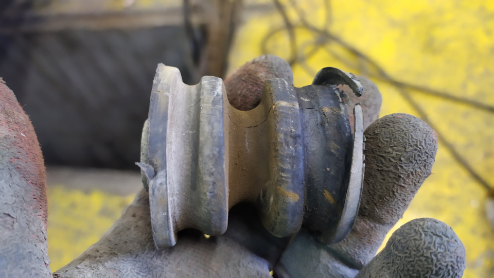

"Видно как был установлен старый, порван и не до конца утоплен, это видно по грязной части слева, она была снаружи."
А я почему то уверен, что повреждения сайлентблок получил при демонтаже. )
Ваша вера должна быть непоколебима! Иначе зачем это всё?
На предпоследнем фото несимметричная посадка сайлентблока — и это не смотря на конусную оправку… С одной стороны торчит втулка, с другой тело резины.
Такие дела…
Посадка там вполне себе симметричная, с правой стороны ещё не расправлена юбка, а с левой она есть. Если прожимать юбку за счёт втулки, то тогда и появляется асимметрия из-за упругости резины и как следствие задержки реакции. Ну а так да, критика по фактам! 😆
Такие дела…
Только так и не понял, при чем здесь оправка? Она сделала своё дело и как мавр удалилась, далее от неё ничего уже не зависит. Всё претензии принимаются только к моим неровным рукам. Но перефразируя Елену Афанасьеву, для такой критики у меня есть пакет с пакетами
Притом, что в оправке в данном случае здесь нет необходимости от слова совсем. А перед внесения обучения в массы хотя бы процессы до конца доводили… Рычаг почему весь в косяках, кто его бил до запрессовки? (куски грязи и ржавчины отскочившие).

Всё это, что на фото и без конички с оправкой залетает наура.
Но опять же не понятно, если реклама продукции ПУ54, то почему сайленты не их системы?
N3620FL
Возможно и залетает, пробовать не стал, у подобных сайлентблоков с двух сторон юбка, и без оправки она сильно мешает и рвётся.
Это не реклама (во первых строках сказано) и полиуретан я не люблю и никому не рекомендую.
Ничего не мешает и не рвётся. Сразу же за юбкой имеется углубление, в которое эта юбка складывается при запрессовке. Не мешает и не рвётся. Сам по себе полиуретан Я люблю и РЕКОМЕНДУЮ.

Это должно сказать о том, что сайленты описанной вами конструкции без проблем залетают и без оправок. Безусловно оправки полезны, но точно не здесь.
Конструкцию сайлентов я не приводил, всего лишь фото того, что было в работе. И я сильно сомневаюсь что даже в этом случае без оправок было бы так же комфортно сделать эту работу. На слово я, кстати, тоже верить не стану.
Именно для вашего неверения я привёл фото. Паз после юбки благополучно позволяет ей складываться без среза.
VsMarkos
Кстати, конкретно в этих сайлентах может шляпка бы и подвернулась в канавку, но это лишь пример из того что под рукой, есть ещё огромное количество других сайлентов, и не во всех всё так ладно
Вот это уже ближе к истине.

А ещё вот прикупил
Класс, тоже типа такого взял, только оправки сразу с жопками
