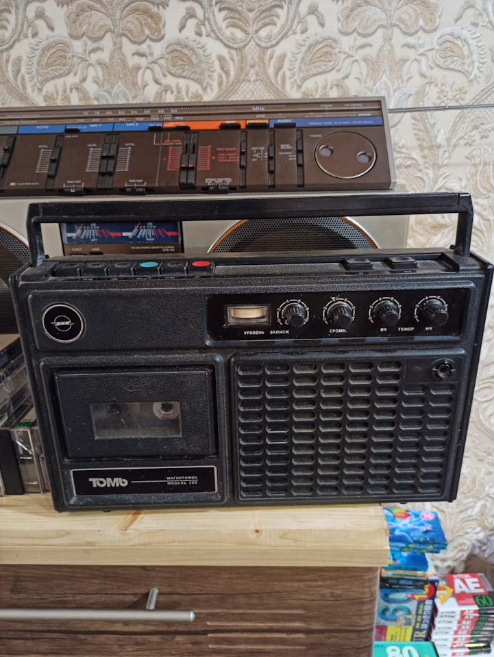

Привет Всем участникам данного сообщества! Имею много всякой ненашенской техники, которые меня вполне устраивают. А вот что-то из нашего прошлого, доброго Советского времени и Советского производства, совсем не осталось. Хотелось что-то простое, надёжное, чтобы так, для шарма был и радовал глаз. Ну и, чтобы иногда мог покрутить, послушать кассетки с любимой музыкой тогдашних лет за стаканчиком чая с плюшками. И что Вы думаете? Ну конечно, это Электроника 302! Давно я к нему присматривался. Всë не решался приобрести. То в городе выбора совсем не было, то были хорошие варианты по завышенным ценам, и к которым всë равно нужно хорошо приложить руки. Почему именно Электроника 302 и почему в таком исполнении, потому что у моего двоюродного брата был такой и мы его слушали, радовались музыке. Даже игры с кассет загружали в советский компьютер БК 0010-01. Вроде бы так назывался и по моему тоже Электроника. Но могу ошибаться. Давненько было. И вот, выпадает объявление, долго не думал, забрал. Ну и как всегда, поторговался, что у меня очень хорошо получается. Забрал не дорого и не дёшево. За 1200 руб. Аппарат выпуска 1989 года. Мне тогда было 6 лет

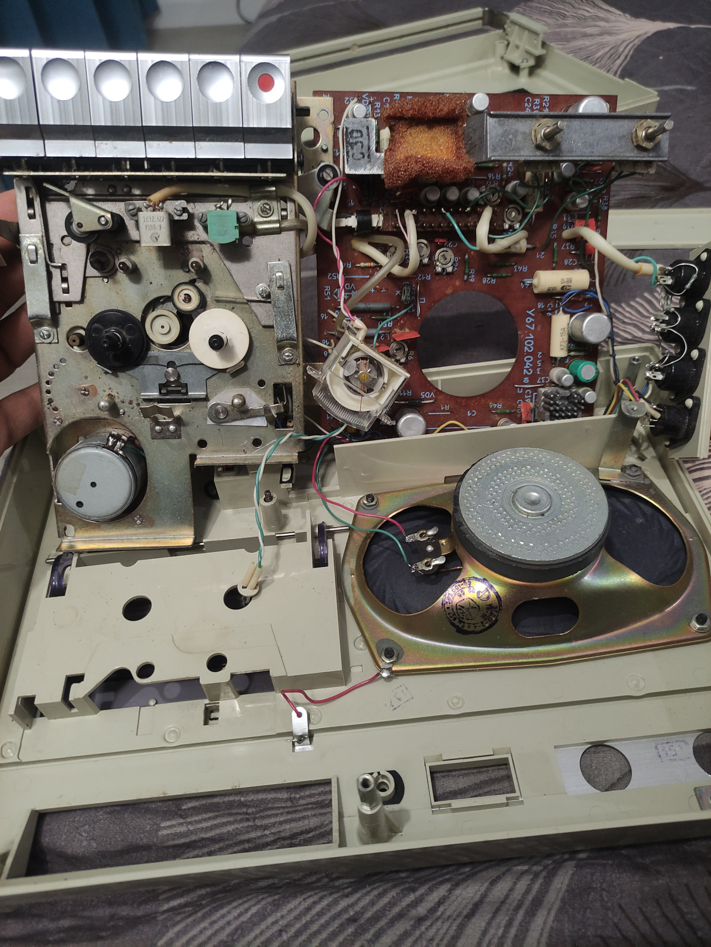

По традиции, разобрал его для отмытия корпуса и дальнейшей профилактики. На под удивление, всё РТИ были в неплохом состоянии, кроме высохшего и развалившегося пассика. Резиночки все вычистил, оживил. Прижимной ролик тоже ничего. Его немного шлифанул мелкой шкурочкой, снял налёт, обновил рабочую поверхность. ЛПМ Почистил, смазал везде где нужно было. Заменил несколько конденсаторов. Всё не стал менять. Вроде чувствуют себя хорошо. Однако несмотря на профилактику ощущалась детонация звука. Таковое в большей степени создавал пассик. Много пассивов перепробывал. Нужного ещё как всегда небыло. Использовал резинку от денег. Да, я знаю, что это зло. Но я его уже на следующий день поменял на хороший, толщиной 1мм. Ю, полудлиной 120мм. После замены пассика и некоторых мелких манипуляций над кинематикой, детонация, велась к минимуму. Практически не ощутим. Иначе, смысла нет, т.к. оно меня раздражает. Из плюсов, стоит с завода Японский мотор и то что аппарат почти как новый, не считая трещинки на стекле крышки кассетного отсека. А ещё! Замерил напряжение на выходе из родного блока питания и он показывал 18 вольт. Я удивляюсь, почему аппарату было пофиг. Ну я всë равно, понизил напряжение спец. платой. Хотя нужно заменить силовой конденсатор. Ноту меня такового не оказалось. Поменяю позже. Слегка добавил аппарату шарма-соорудил подсветку отсека кассетоприемника. Вот думаю, вроде и хочется оставить полностью в заводском виде или же ещё добавить Блютуз 5.0 да и блок аккумуляторных батарей. И всë это сделать так чтобы ничего не курочить. Не знаю пока. Если будет время, желание, то сделаю. Не знаю, нужно ли данные фишки ему. Хотя было — бы прикольно. В общем, я рад, что подарил жизнь очередному аппарату. Кто бы что бы не говорил, но Электроника 302 — душевный аппарат! Что-то в нëм есть, что радует. Жанр музыки Soviet Wave- теперь на нём слушаю. Вообще Круто! Записал 4 кассетки: Электроника 302; ПРОТОН-4; МАЯК; Наукоград. Знаете таких Исполнителей? Музыка сделанная в современное время, навевающая воспоминания о Советском времени. О космических достижениях и науке.

Головка с пластиковой плоскостью трения? если да, то сердечник быстро проточится, и не плоско, а вогнуто, так как пластик стирается хуже, высокие потише станут. Лучше заменить на Маяк или венгерскую BRG, это тоже стоковые варианты
Там непонятный материал, похожий на текстолитовый. Я думал о замене головок. Есть импортные, пока не стал менять стоковый. Пока он сотрется, я сам сотрусь))
uaida
а 3Д12.142 не подойдет или 3Д12.222?
Я пока жил в студенчестве в общаге, оживлял девчонкам магнитофоны, ставя какие попало головки, лишь бы воспроизводило, была у меня горсть разных бэушных из магазина "Юный техник", набрал от жадности по бросовой цене. Например, стерео стендастовая с запараллеленными каналами на 306-м Романтике играла лучше, чем сточенная до миллиметрового зазора в сердечнике. Но отсутствие возможности записи оговаривалось сразу, никакой пайки кондюров для согласования и в планах не было.
Как-то играть будет любая головка без обрыва, у "пластиковой" мне не нравилось, что почти с каждой кассеты на пластике накапливался комок грязи, спирту не напасёшься, когда запас вышел, просто ногтем его сколупывал. С металлической поверхностью трения нравились больше, спиливались и пачкались как-то логичнее, а со стендастом (уже потом) горя не знал даже на самых отстойных кассетах

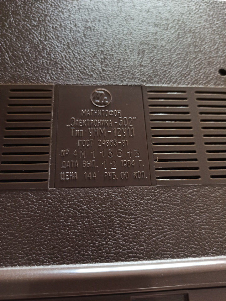

Сейчас посмотрел шильдики на своих. Разница 21 руб. 302-144 руб. 324, который без встроенного микрофона- 165 руб. Это в 1984-м
В 88-м на 302-2 цену еще на 10 рублей снизили.

охренеть какой радиатор на К174 УН7
Маленький? У ранних версий магнитол вроде больше стоит
"плитку" видел, "веер видел", такого "ёжика" вижу впервые, на ранних версиях на шасси стабилитрон стоял на гайке, типа спасал от повышенного напряжения, защёлка(под блок питания) уже только на проводах(без разьёма питания ), да и где блок под батарейки(есть в комплекте?) валяется в гараже такой же, но без блока питания.
Блока под батарейки нет, только родной блок питания. Видимо потеряли прежние владельцы
А вот в него аккумы бы и вставить. А то и вместе с современным блоком питания.
Да, вполне реализуемо. Можно разложить аккумуляторы, чтобы он легко мог играть более 10 часов легко
